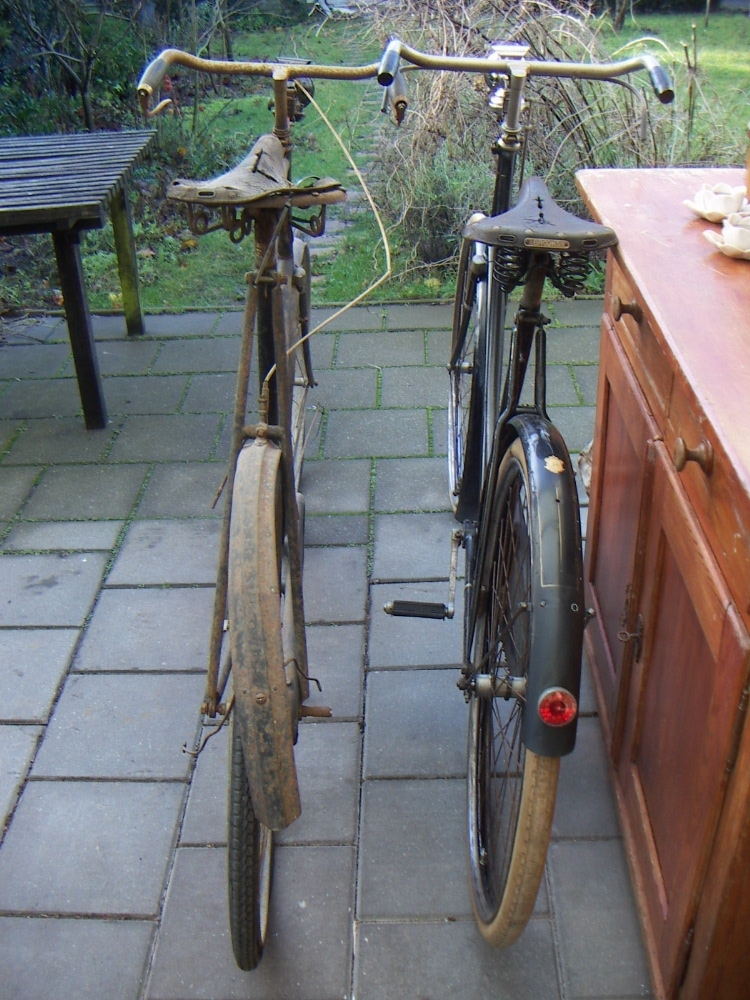

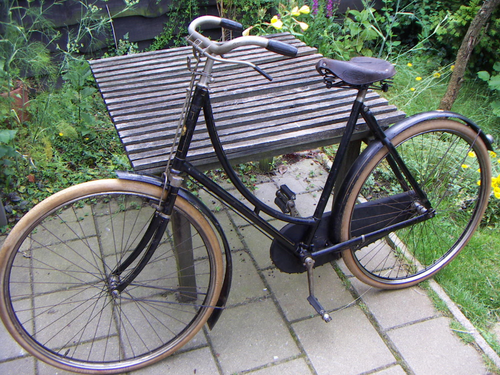

Al enige tijd hangt bij mij een Triumph herenfiets aan de muur.
Door Maarten B uit England mee genomen en door diverse diensten over en weer bij mij beland.In 2010 bij een
fietsweekend in Zoetermeer was ik in de gelegenheid om een Triumph damesfiets te kopen. In eerste instantie om deze te slopen voor de herenfiets maar wegens te mooi is dit niet door kunnen gaan (Oordeel zelf aan de hand van de overzichtfoto van de damesfiets). Dan dus maar zelf onderdelen maken... en de damesfiets is dan wel een prachtig voorbeeld natuurlijk!

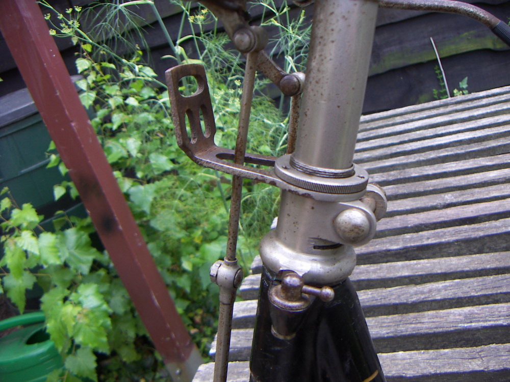

Ik heb de gekartelde balhoofdmoer en het parkeerslotje na gemaakt. zoek de verschillen!(zijn die er?)

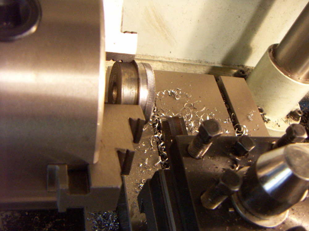

Het parkeerslotje heeft een exentriek deel dat je met het hendeltje tegen de balhoofdcup aan draait.
Om dit op een draaibank te maken heb je eigenlijk een onafhankelijk in te stellen vierklauw (draaibank-inspankop)nodig om de as exentrisch in te kunnen in spannen maar ik werk met een stukje metaal tussen een van de drie klauwen en dan krijg je ook een exentrisch draaiend asje wat je op dikte kan afdraaien.
De groeven /kartels in de ring zijn gemaakt door een kartelwieltje met rechte vertanding half op haar kant in te spannen in de beitelhouder. Ik wist niet of dit werken zou maar blijkbaar wel dus. je krijgt zo een diagonale kartel.
Ontzettend leuk om een fietsonderdeel na te maken en in het geval van deze zeldzame rijwielen ook een must.
Ik vraag me af hoe het zou zijn om zelf ooit eens een roadster met begin 20e eeuwse alure te maken. Moet kunnen met de juiste apparatuur.
Groet,Maarten

Ga je de herenfiets nog stralen en moffelen? Of is de lak nog te redden? Mooi model spatborden op het herenmodel trouwens. Een hoekige variant van het kattenrug spatbord.

Inderdaad beter om de damesfiets niet te demonteren voor onderdelen.
Ze ziet er nog veel te goed uit.

wederom een fraai staaltje vakmanschap. Je kan zien aan het herenrijwiel dat het een vroege fiets is, de staande achtervork is nog mooi recht. Mijn voorkeur gaat toch uit naar dit soort vroege roadster rijwielen.

Ja waarom is de balhoofdmoer zo plat en zonder afwerkings rand.
Ik vermoed dat het een overblijfsel is uit de safetyperiode.
In die tijd was het een heel gebruikeljke afwerking, zo`n moer.
De meeste fabrikanten hebben later een gesloten moer bedacht maar Triumph vond het niet nodig blijkbaar?
Ik heb nog even de exploded view uit de 1910 catalogus opgezocht maar geen sierkapje of zo te vinden.
Het zal zo iets zijn als het korte voor spatbord bij Fongers.
Overigens in de 1930 catalogus is balhoofdmoer gemoderniseerd en afgesloten boven de schroefdraad.
De spatborden zijn inderdaad wat katterug achtig met een plat bovenvlak. idd fraai model!
De lak zal ik waarschijnlijk flink oppoetsen maar zeker niet zandstralen en of opnieuw lakken.
Ik zal wel het nikkel opnieuw doen maar dan op een ''old look'' manier waarbij je nog wat roest en een doffige glans zal zien.

Ja, dat maken van onderdelen is meestal een combi van gereedschap en benadering/aanpak.
Machines kosten wel wat maar de gereedschapjes zijn vaak erg goed te betalen. Zo`n kartelschijfje kost bij H.Buijtelaar zo`n euro of 5 .Dat valt dus wel mee.
De truukjes(denkwerk) en rommeldingen die ik links en rechts heb liggen
maken dan dat je iets kan maken/combineren.
