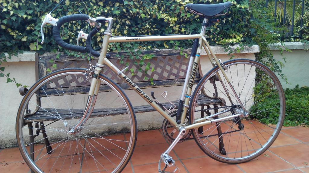

Hallo,
Dit is mijn eerste post. Ik vond dit forum terwijl ik op zoek was naar onderdelen voor mijn Koga Gentsracer S uit '81 (model 80).
Ik heb de fiets jarenlang in de garage gehad, maar wil 'm nu weer gaan gebruiken. In principe is-ie nog in uitstekende staat. De lagers lopen soepel, het lakwerk is nog erg goed, en ook het chroom is slechts oppervlakkig door roestpuntjes aangetast.
Ik woon echter sinds 12 jaar in Spanje, en het is hier nogal bergachtig (Sierra Nevada). Momenteel heb ik 52x42 voor, en 13-19 achter. Veel te zwaar dus. De cassette is 6 speed, type Uniglide.
Ik hoop dat iemand me kan helpen bij de volgende vragen:
1. Kan ik op een 6-speed Uniglide freewheel een 7 speed cassette monteren?
2. Bestaan er Uniglide kransjes met 28 tandjes? Zijn ze nog te krijgen?
3. Kan ik eventueel de Uniglide freewheel vervangen door een Hyperglide?
4. Het voortandwiel van 42 zou ik willen vervangen door een 38t of 34t. Zou dat kunnen of krijg ik dan problemen met voorderailleur en/of ketting?
Ik streef naar een verhouding van plm 1:1.25 op het kleinste verzet (34x28), maar wellicht is 1:1.40 ook nog te doen.
Uiteraard hou ik de fiets liefst zo origineel mogelijk, dus ik ga geen wielen, brackets, derailleurs of zo vervangen. Daarvoor ben ik te nostalgisch :)
Bedankt alvast.
De fiets in kwestie.

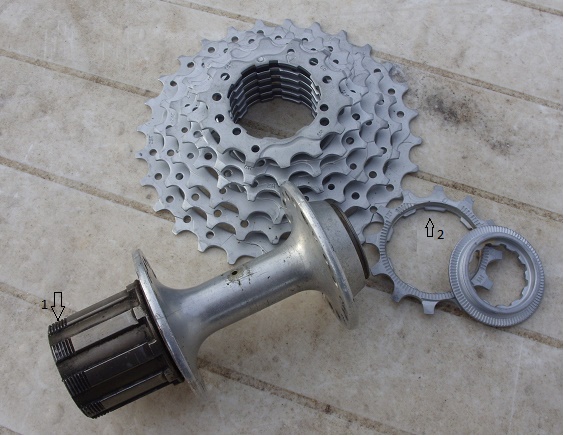

Op het internet gezocht naar Uniglide levert bv op: http://www.defietsenmaker.nl/ of
http://www.marktplaats.nl/a/fietsen-en- ... ousPage=lr.
Allemaal schreeuwend duur, maar als iets hebt dat gezocht en zeldzaam is, stijgt de prijs. We zullen eens naar de constructies kijken. We zien een naaf met freewheel van het type dat jij waarschijnlijk hebt. Het laatste tandwiel is voorzien van schroefdraad (pijl bij 1)en sluit het geheel op.
Modernere constructies benutten een speciale sluitmoer (geheel rechts)voor dit doel. Het laatste tandwieltje heeft dan ribbels aan de buitenkant. De verdeling van de groeven op het freewheel is bij de moderne cassettes anders: er zit ergens een dunne en een dikke groef. Als je een Dremel slijpmachine hebt, kun je door materiaal weg te halen op het tandwiel bij pijl 2, de tandwielen ook op de oude freewheels schuiven.
Uiteraard moet het oude kleinste tandwiel het blok sluiten!
Meestal wordt de zwaarste versnelling toch niet zo vaak gebruikt en is dit niet versleten. Wel een moderne ketting gebruiken, geen Uniglide.
Groeten, Wiel

Het heeft lang geduurd, met name doordat ik vooral met MTB bezig ben. Maar uiteindelijk heb ik een cassette van 7 kransjes besteld (type hyperglide). Met een boormachine heb ik de pennen waarmee de kransjes aan elkaar zijn geklonken verwijderd en de brede nokken afgevijld zodat de kransjes op een uniglide hub passen. Ik heb de originele ringen gebruikt tussen de kransjes en uiteraard het originele kransje met schroefdraad om de zaak vast te draaien. Momenteel heb ik dus een 52/42 voor en 13/28 achter. Ik zal eens kijken hoe ik hiermee vooruit kom, en zonodig voor een blad van 39 plaatsen.
