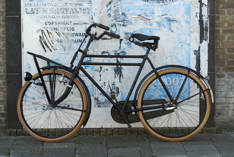

Er is weer een transportfiets klaar om de weg op te gaan.
Het is een Simplex die ik heb gekocht van iemand in Castricum. De eerste eigenaar was een vader van zijn vriend die de fiets met geld van het Marshallplan heeft aangeschaft. Waarschijnlijk toen al gereviseerd. Het staat tenminste in de transfer maar ik weet niet of het werkelijk betekend dat dat zo is. Het lijkt me logisch om te denken van wel maar ik ben nog niet eerder informatie tegengekomen over transfers waar gereviseerd op te lezen is. Ze zijn wel voorbij gekomen van verschillende merken.
De fiets is klaar en ik heb er een paar foto's van gemaakt.
Er is zo veel mogelijk origineel gehouden maar omdat de fiets lang geleden al geschiedenis heeft gemaakt is het moeilijk te zeggen wat wel of niet uit de fabriek komt.
Er zijn natuurlijk specifieke kenmerken van Simplex die meteen in het oog springen en dat zijn bijvoorbeeld de verbredingen in de balhoofdbuis, de vier bevestigingspunten van het balhoofdplaatje, het balhoofd met de typische strop, de trapas en het rek.
De spatborden zijn smal voor een transportfiets maar wel met twee keer twee spatbordsteuntjes.

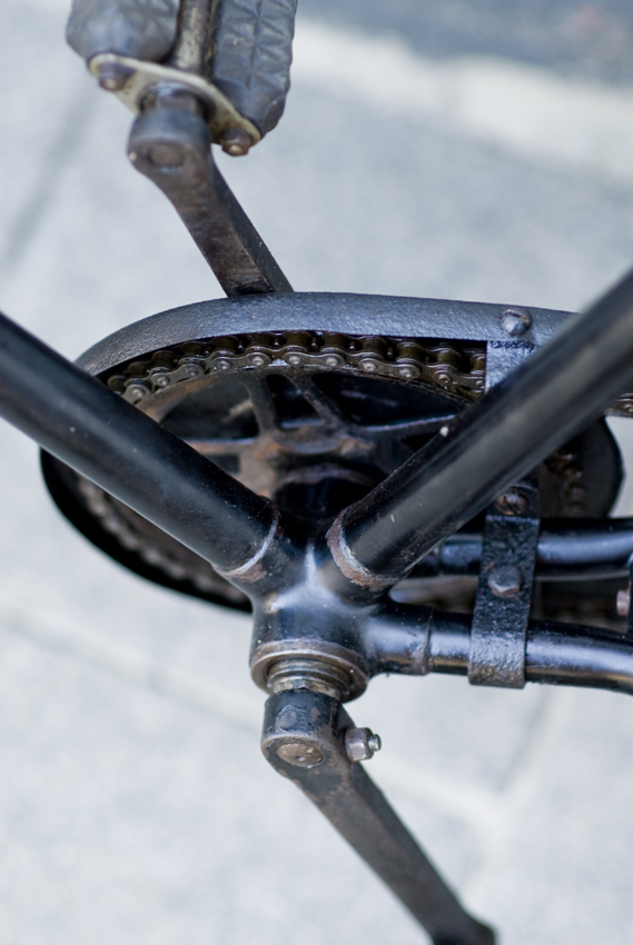

Het is niet helemaal duidelijk of het cranckstel, tandwielen en ketting bij Simplex zijn geassembleerd maar alles is nog in zeer goede conditie.
Als de trapas vervangen is hebben ze er weer een van Simplex gebruikt.
De ketting is van UNION, niks op aan te merken.
De spieën lieten zich goed verwijderen zodat ik ze weer kon gebruiken. De linker cranck zat los maar er was gelukkig geen schade aangericht. Moest nog wel een beetje vijlen om ze mooi in lijn te krijgen.
De spaken zijn vervangen door goede gebruikte maar de nippels zijn gebleven.
Er was flink tegen stoepranden of iets dergelijks aangereden omdat er aardig wat butsen en putsen in de velgen zaten.
Na een halve dag uitdeuken en hoogteslagen wegwerken kon het er weer mee door. Beide wielen 'vierkruis' gespaakt.
De banden zijn van Carideng "transport". Mooie bandjes met weinig rolweerstand. Beetje smal maar ze fietsen heerlijk.
De naven komen bij mij uit de onderdelenkast. Omdat de Perry niet door Simplex werd gebruikt heb ik een Torpedo ingespaakt en de voornaaf met trommelrem is vervangen door een Engelse transportnaaf.
De dynamo had ik ook nog liggen.
Aan het Hulshof zadel valt op dat de nagels aan de bovenkant van het leer zitten. Niet aan de achterkant.
Er waren nog gedeelten van transfers over en ik heb er deze keer (weer) voor gekozen om niets over te lakken.
Er is wel met Owatrol gewerkt om het roesten te stoppen en om de roestplekjes enigszins te camoufleren heb ik er wat zwarte lak aan toe gevoegd in een verhouding 80% Owatrol - 20% zwarte lak.
Het resultaat viel me niet tegen omdat het oude karakter is gebleven maar de roest gestopt. De lak frist er ook enorm van op terwijl je verder niets ziet van lak of Owatrol en de oude transfers komen ook weer mooi naar voren.
Met name het kettingscherm was aangetast maar er zaten geen slijtgaten of scheuren in dus dat mocht ook weer mee.
Het framenummer is 46490 maar daar is niet zoveel over te vertellen. Herbert Kuner schrijft dat ze bij Simplex een beetje aan het stunten zijn geweest met de nummers. Die van zes cijfers zijn nog wel te achterhalen maar de nummers met vijf cijfers zijn slordig gedocumenteerd. De fiets is waarschijnlijk van voor de oorlog maar helemaal zeker is dat niet.
Het is weer een mooie fiets geworden die lekker fietst.
Vergeleken met bijvoorbeeld de FAMA oogt de Simplex een stuk lichter maar dat is schone schijn. De binnenbuis van de voorvork is van de zware soort en het frame weegt ook aardig wat. Het cranckstel is ook zwaar te noemen.

- CHW_5187_2.jpg (446.56 KiB) 12454 keer bekeken
- Fraaie Simplex

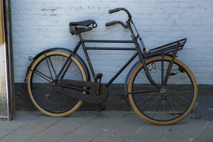

- CHW_5246.jpg (307.06 KiB) 12454 keer bekeken
- Smalle trapas
- CHW_5235.jpg (269.71 KiB) 12454 keer bekeken

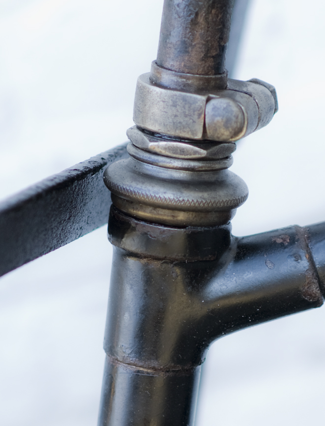

- Typisch balhoofd van Simplex
- CHW_5230.jpg (273.44 KiB) 12454 keer bekeken

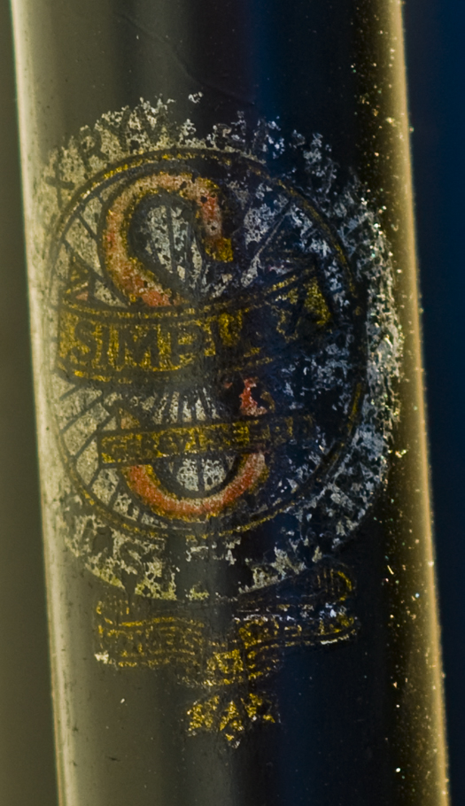

- Gereviseerd.
Waarschijnlijk al in 1948 - CHW_5211.jpg (381.42 KiB) 12455 keer bekeken

Bij de foto van het balhoofd is nog het beste te zien wat het resultaat is.
