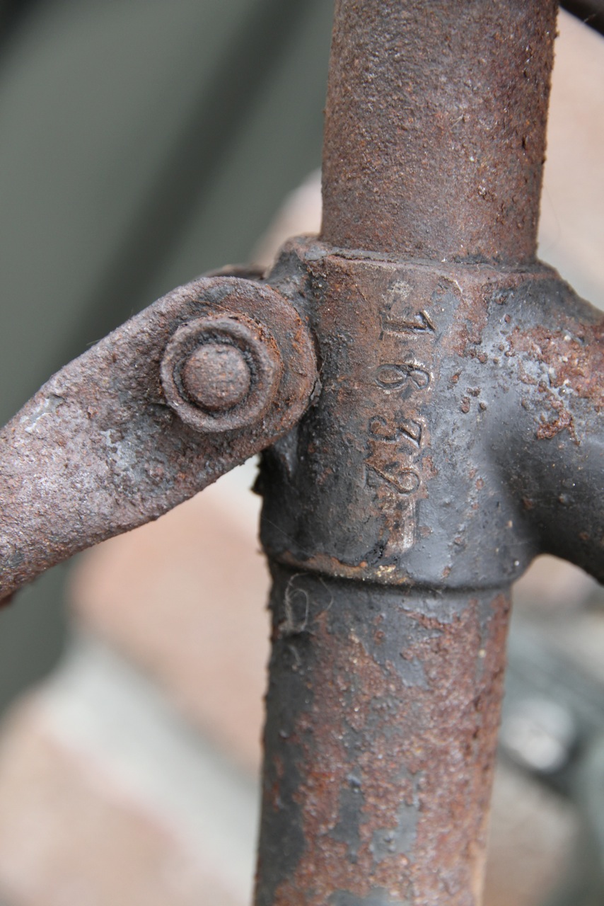

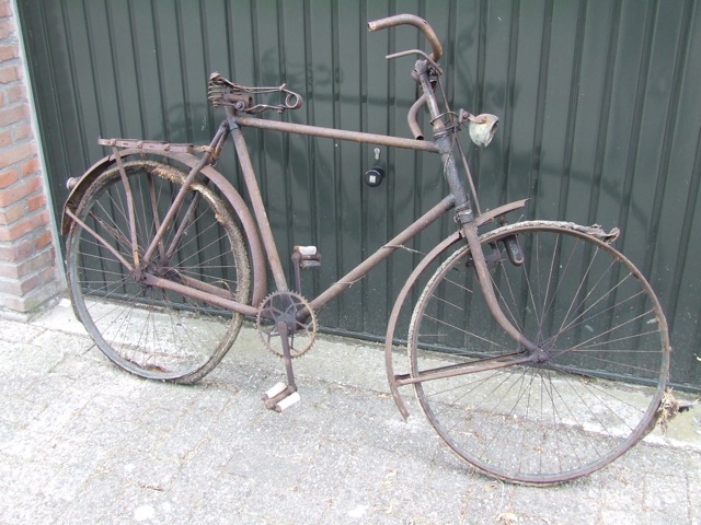

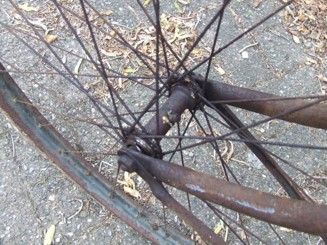

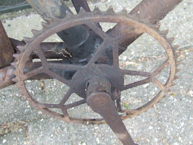

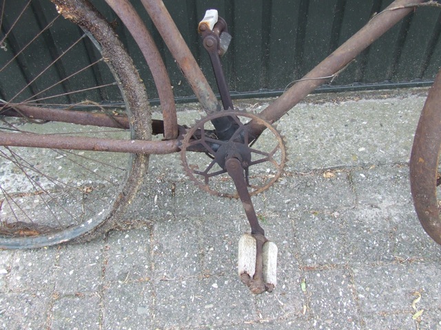

Ik heb deze fiets gekocht en hij is geheel Groen (geweest) met nu roest, wel een frame nummer 1632 en onder de Trapas een H en een 1 , kent iemand dit merk ??? Verlichting VT --LEGERFIETS?

geen idee wat het merk is maar..... wat ga je doen met een fiets in zo,n slechte staat ? zelfs het stuur lijkt doormidden gerot op de foto; of zie ik dat verkeerd ?

De Fiets lijkt erger dan die is, het stuur is met opzet kapot gedraaid niet doorgeroest, ik wil de fiets in originele staat terugbrengen,

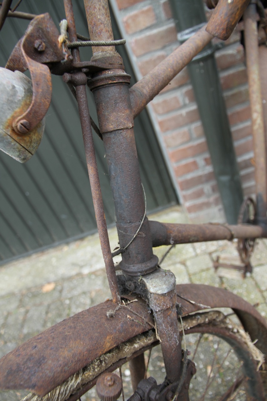

In het nieuwe Nationale Legermuseum in Soesterberg staat een originele vooroorlogse legerfiets. Jouw tandwiel voor en drager zien er hetzelfde uit als bij die fiets. Bij Nederlandse legerfietsen was de buis waarin de vork van de fiets zat rood, wit, blauw geverfd. Vind je die kleuren nog terug, ben je bijna zeker van een Nederlandse legerfiets.

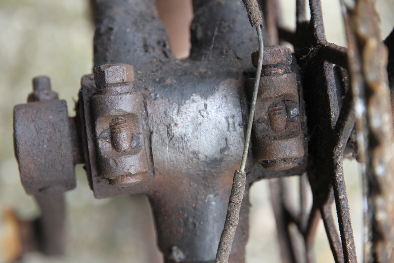

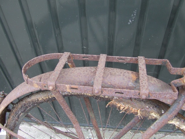

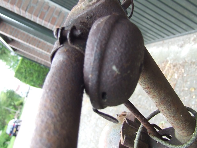

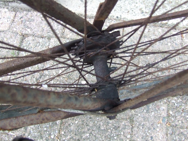

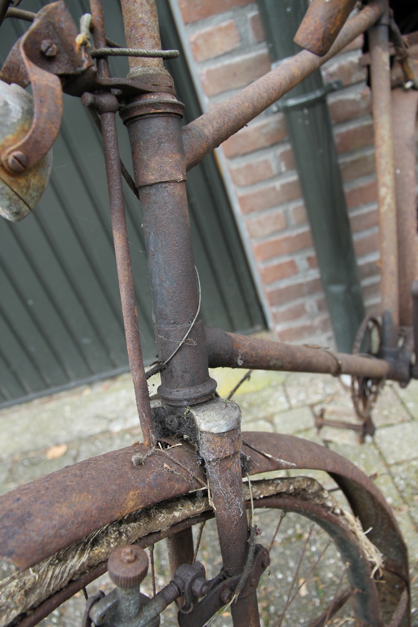

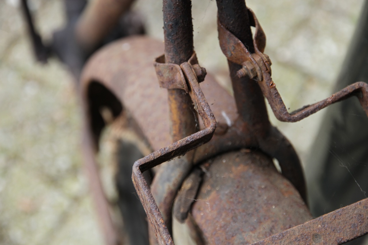

Je fiets lijkt wel op een vroeger Nederlands militair rijwiel, maar wijkt op een aantal essentiele punten af, zoals de voorrem, de balhoofdstrop, de kroonkap en ook de bagagedrager klopt niet: die was aan de rechterzijde afgeplat, zodat de kolf van een geweer er langs kon, als het geweer werd vastgebonden aan de bovenbuis. Voel ook eens aan het achtertandwiel: Nederlandse militaire rijwielen waren doortrappers en hadden dus geen freewheel. Het kan natuurlijk zijn dat het hier een later aangepast exemplaar betreft, dan wel om een vroeger Engels of Duits exemplaar. Alle legers gebruikten in WO 1 en 2 rijwielen. Groet, Rutger

de Fiets heeft een Freewheel en het balhoofd is groen, misschien onder de verf nog kleuren?, ik heb wat foto,s gemaakt,
groetjes Hans

Er is ook nog een onderscheid te maken tussen een "militair rijwiel" en een "overige door militairen gebruikte rijwielen". Het echte militaire rijwiel werd gebruikt door gevechtseenheden van Infanterie en Cavalerie. De specificaties daarvan werden exact vastgelegd in officiele Voorschriften. Daarnaast werden ook wel rijwielen gebruikt voor intern transport/terreinbewaking; dit waren vaak gewone burgerrijwielen in een groene kleur, dus qua uitvoering niet conform de specificaties van de rijwielen voor de gevechtseenheden. Groet, Rutger
