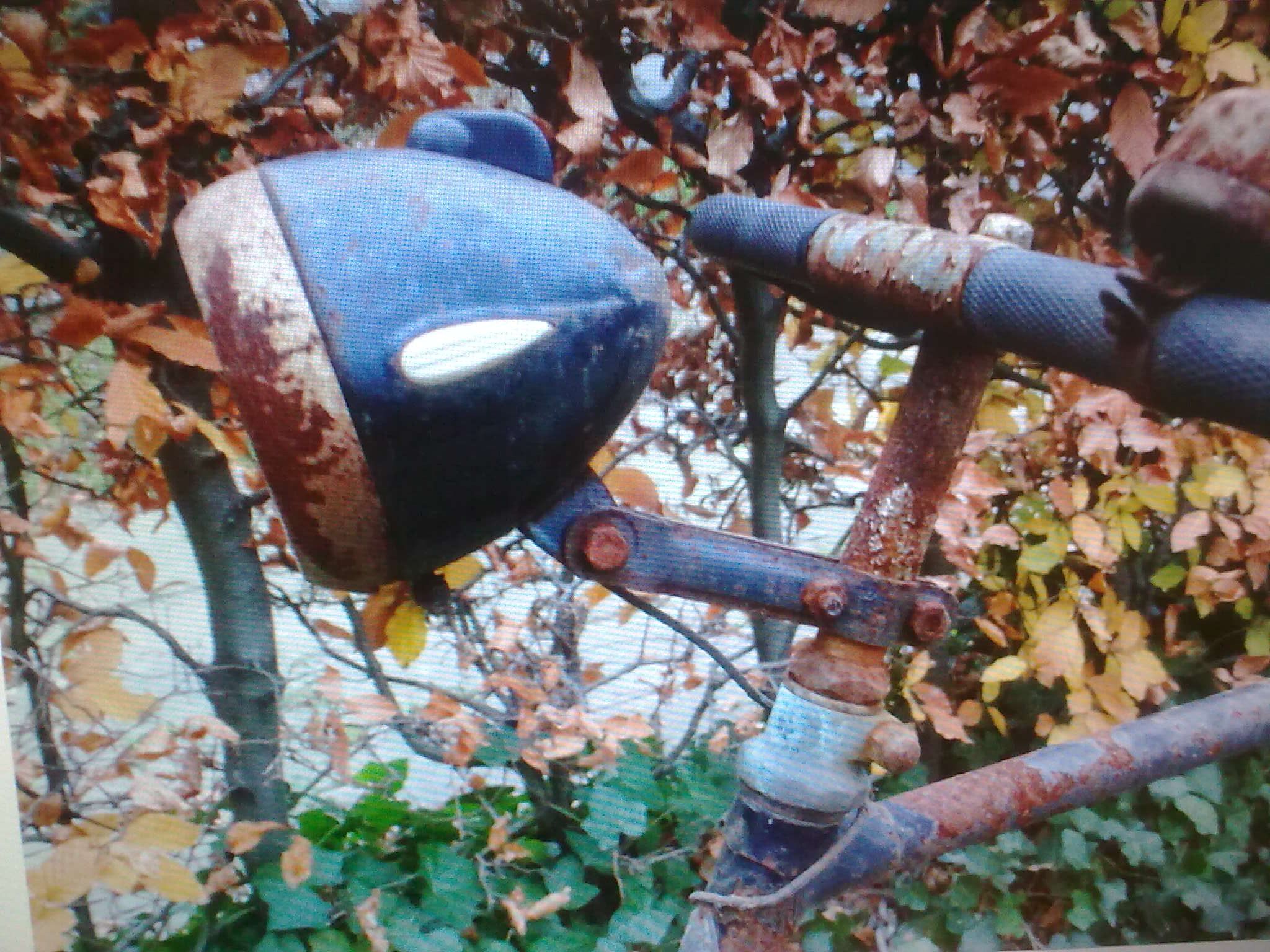

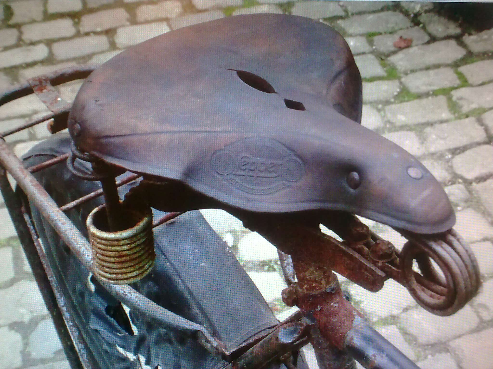

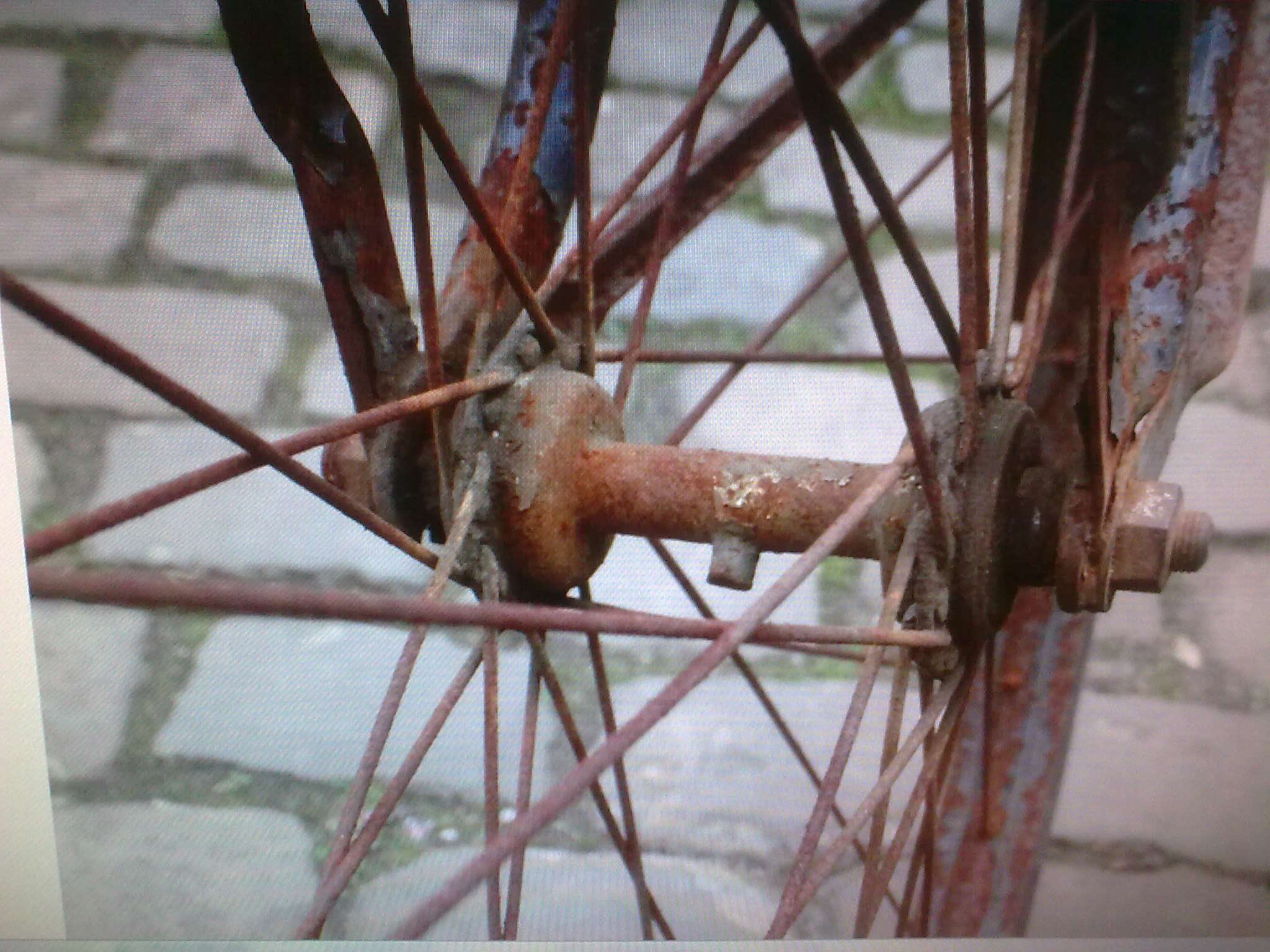

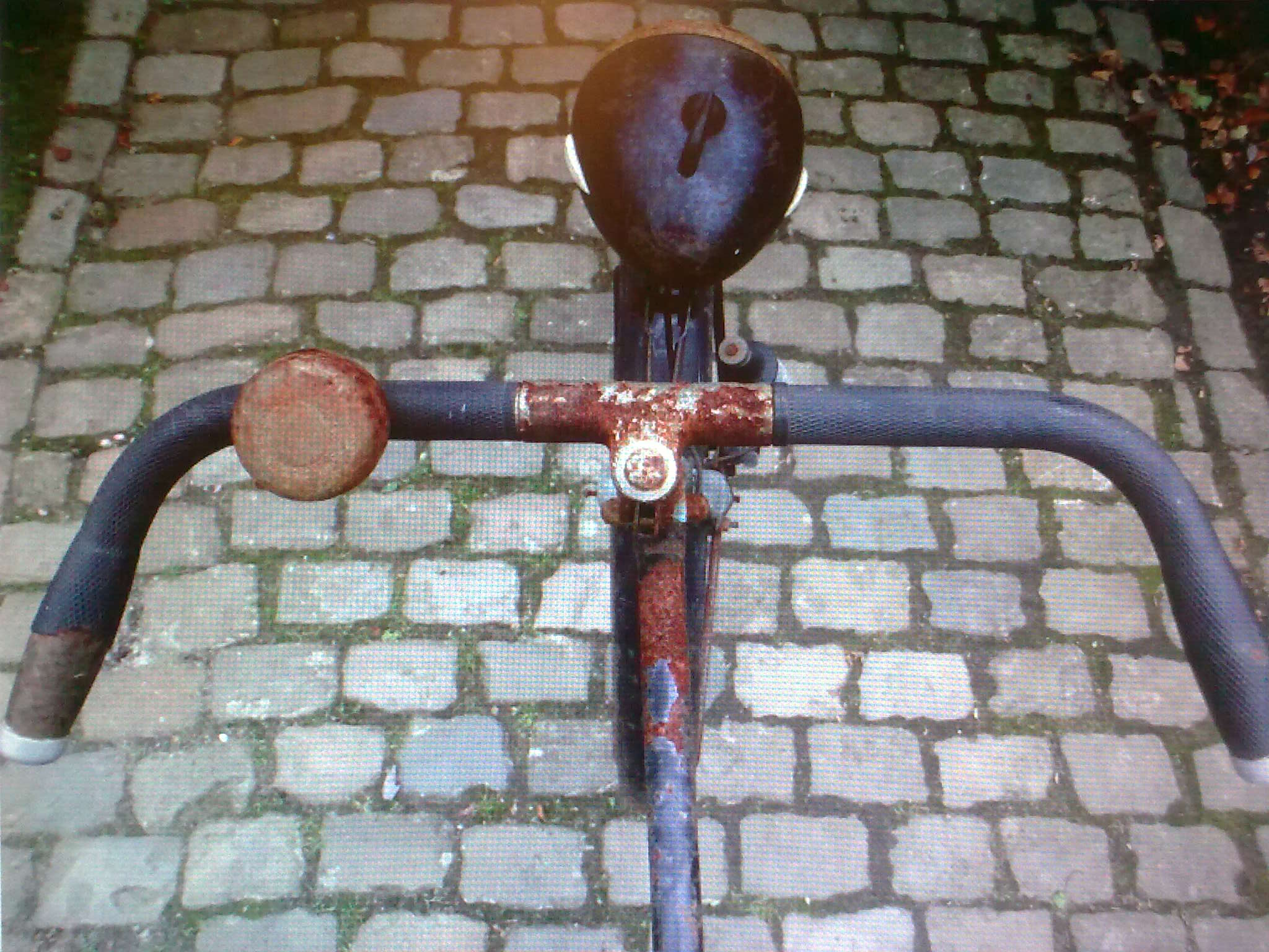

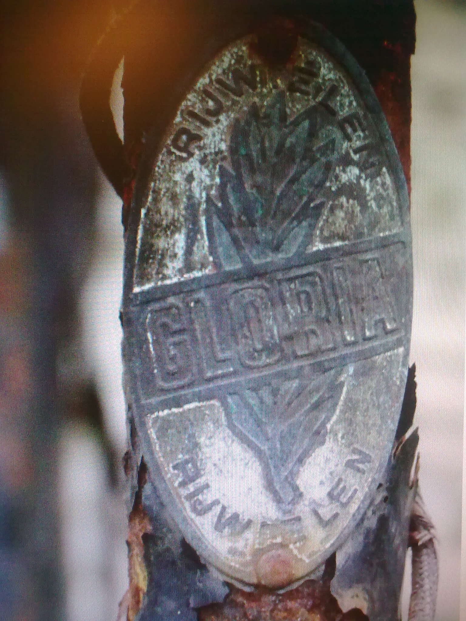

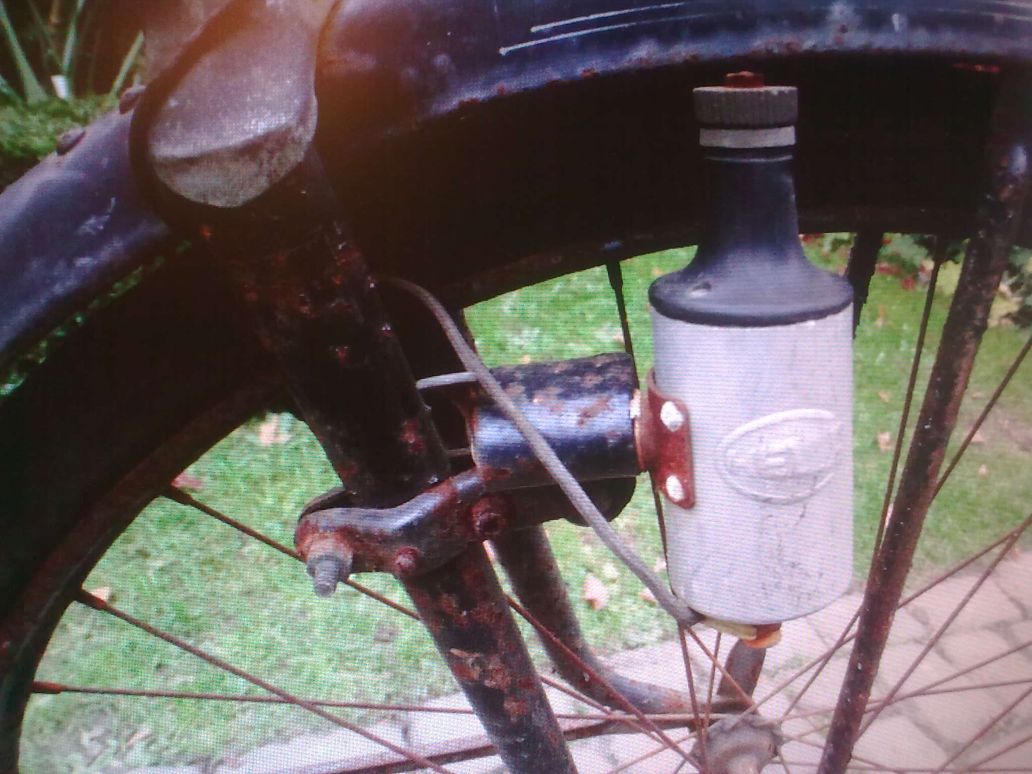

Hallo,

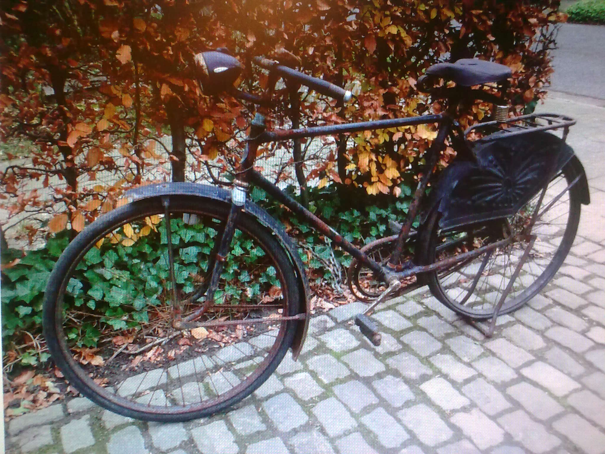

De ene heeft het graag showroomstaat; de andere verkiest de patine der jaren. Ik hoor bij de tweede groep, maar toegegeven, deze aanwinst heeft een hele serieuze patine!

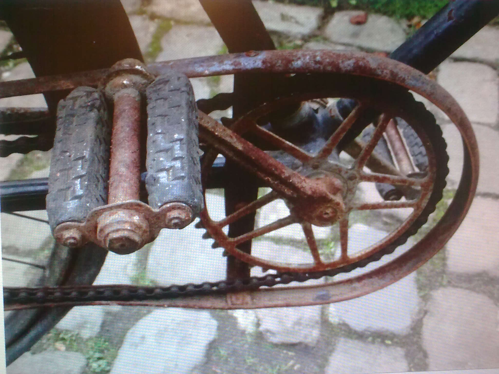

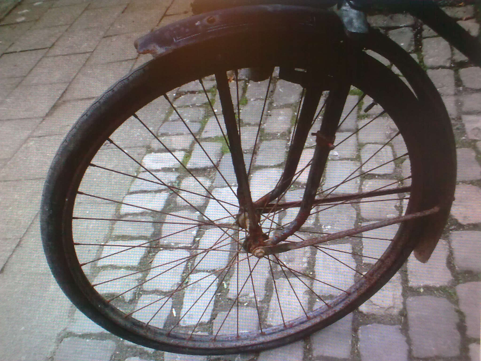

Volgens de eigenaar -althans de vorige, want nu ben ik eigenaar :D - was het de fiets van zijn vader, gekocht in 1937 ... 't Zou m'n eerste vooroorlogse fiets zijn, en dus ben ik niet bekend in de kenmerken van toen: zou deze dattering kunnen kloppen met de uiterlijke kenmerken? 'k Heb getracht kenmerkende details te trekken: smeeropeningen, linnen elektriciteitsdraad, lepper-zadel, celuloide stuur en jasbeschermers, grote koplamp en dito dynamo, .... Welke details moeten jullie desnoods er nog bij hebben?
En als balhoofdplaatje wordt "rijwielen Gloria" gelezen. Internet geeft me geen verduidelijking over dit merk; wel kon ik wat vinden over een engelse, een duitse en een italiaanse Gloria, maar dan zou er toch niet in het nederlands 'rijwielen' op staan?
Ra ra ra, wie vertelt er meer over?
Bij voorbaat dank,
Denis

Hallo Dennis,

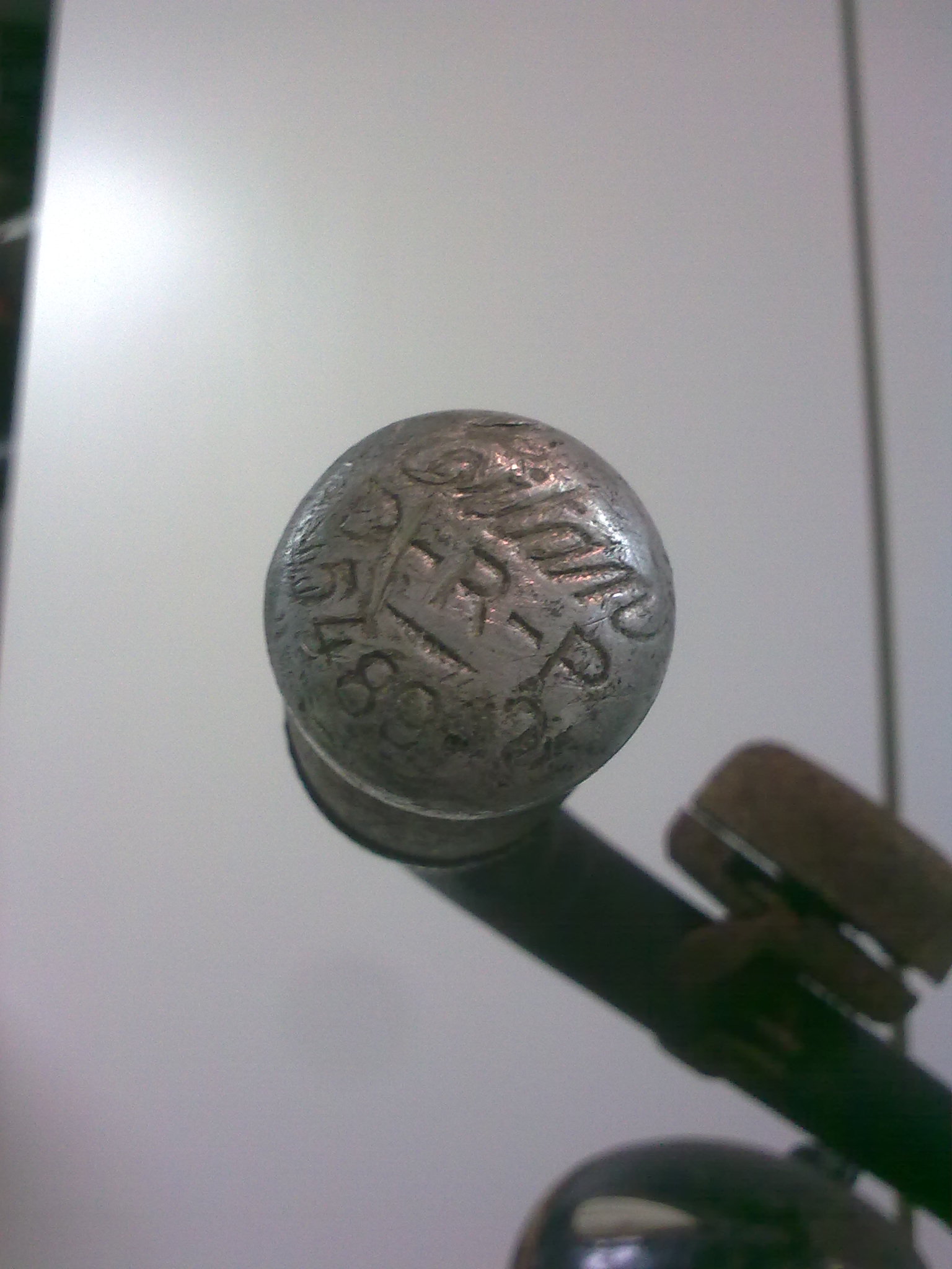

zit er geen frame nummer op de zadelbuis?, de fiets heeft wel kenmerken van de jaren 30 , leuk die handvaten met het merk en nummer er op, het balhoofdplaatje geeft aan dat het een nederlandsche Fiets is, dus zoeken op dat Merk en Frame nummer,succes,

Als je op deze website, bij fietsgeschiedenis naar de geregistreerde merken kijkt, zie je twee keer het merk Gloria staan, waarvan 1 uit nederland. De kenmerken van deze fiets lijken mij echter belgisch. Het kan best zo zijn dat er in vlaanderen ook een merk Gloria heeft bestaan. Het is overigens een mooie originele fiets! Alles compleet zo te zien. Een erg leuk klusje voor de kerstvakantie! Wat wil je dan nog meer: op je Gloria fiets naar het kerstconcert!!

GLORIA wordt of mogelijk inmiddels werd want het is al even geleden dat het vak nog het mijne was o.a. gebruikt door Pointer.
Pointer is voortgekomen uit M.& J. van der Sluis in Surhuisterveen en misschien is daar nog iemand die je verder kan helpen.

stuur, voorvorkkroon, koplamp enz : alles wijst op een Belgische fiets. En daar had, voorzover ik weet, elke fietsenmaker zijn eigen drie merken.
Hopelijk kan een van de belgische bezoekers van dit forum je verder helpen.

Belgie zou heel goed kunnen zie hieronder..
De advertentie met de titel '7 heel oude fietsplaatjes uit Turnhout' is helaas verwijderd.
zie foto's 2x Gloria Luxe , 2x Gloria Cycles , 2x cycle Marcony , 1x rijwielen Campina Turnhout verzendkosten in België met de post ; 2,50 euro ,met kiala: 4,50 euro kan ook afgehaald worden,bij meerdere aankopen worden de verzendkosten aangepast.
(marktplaats)

Hallo Denis,
In het overzicht "Belgische fietsmerken met ontbrekende gegevens" staat Gloria vermeld als afkomstig uit Turnhout. De toevoeging (k) in de lijst zou betekenen dat het niet om een fabrikant gaat maar om een eigen kopmerk van een verkoper of handelaar.
