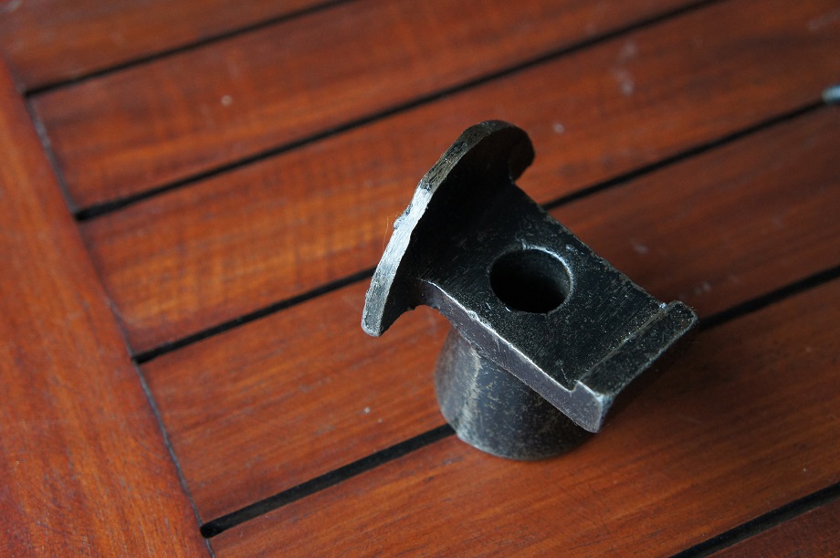

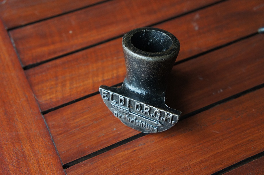

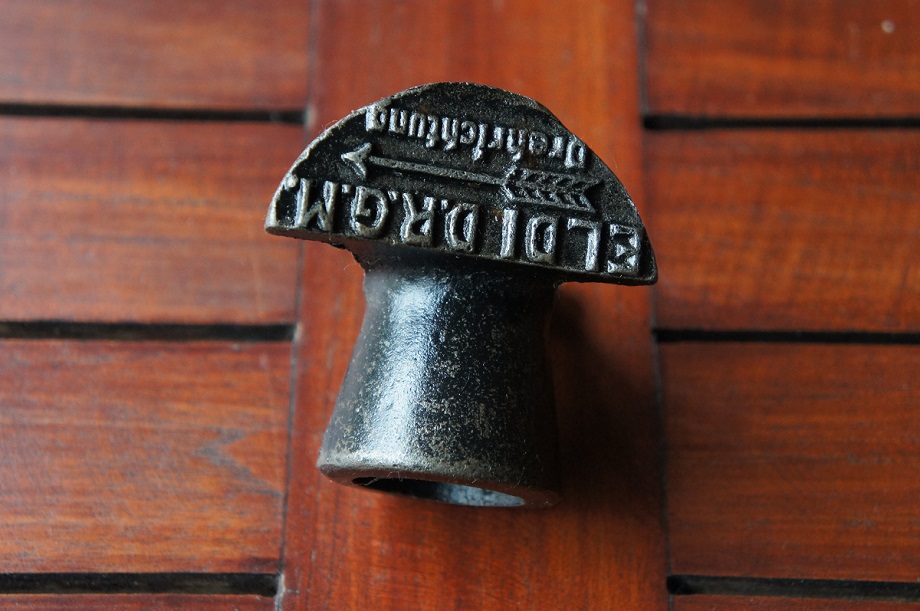

dit metalen stuk kwam ik onlangs tegen.
Eldi is fietsgereedschap, maar waar dient dit deel eigenlijk voor, en mist hier nog iets?

Beste Ed,
Op ebay was ik al eens een bandenplakklem tegengekomen van een merk dat ik niet meer weet. Het gereedschap van jou heeft een aangeduidde draairichting, maar ja waarvoor. Ik weet het ook niet.
Wat heb je nog meer aan oud gereedschap?
Ik ben altijd op zoek naar goed oud gereedschap, waaronder het grote en kleine gatenslagijzer voor lakdoek kettingkasten.

D.R.G.M. staat voor de pre 1945 term Deutsches Reichs GebrauchsMuster, zie http://de.m.wikipedia.org/wiki/Gebrauchsmuster

Hij staat in de simplex onderdelen catalogus van 1939
het is een drijfkophouder voor het afschroeven van tandwieltjes
van alle naven met een terugtraprem.
maar nu hoe werkt het?

Een drijfkophouder! nu begint het echt interessant te worden Theo.
Zou de drijfkop dan binnenin het tool moeten worden vastgetrokken misschien?
Dat ga ik morgen eens bekijken in hoeverre dit mogelijk is.

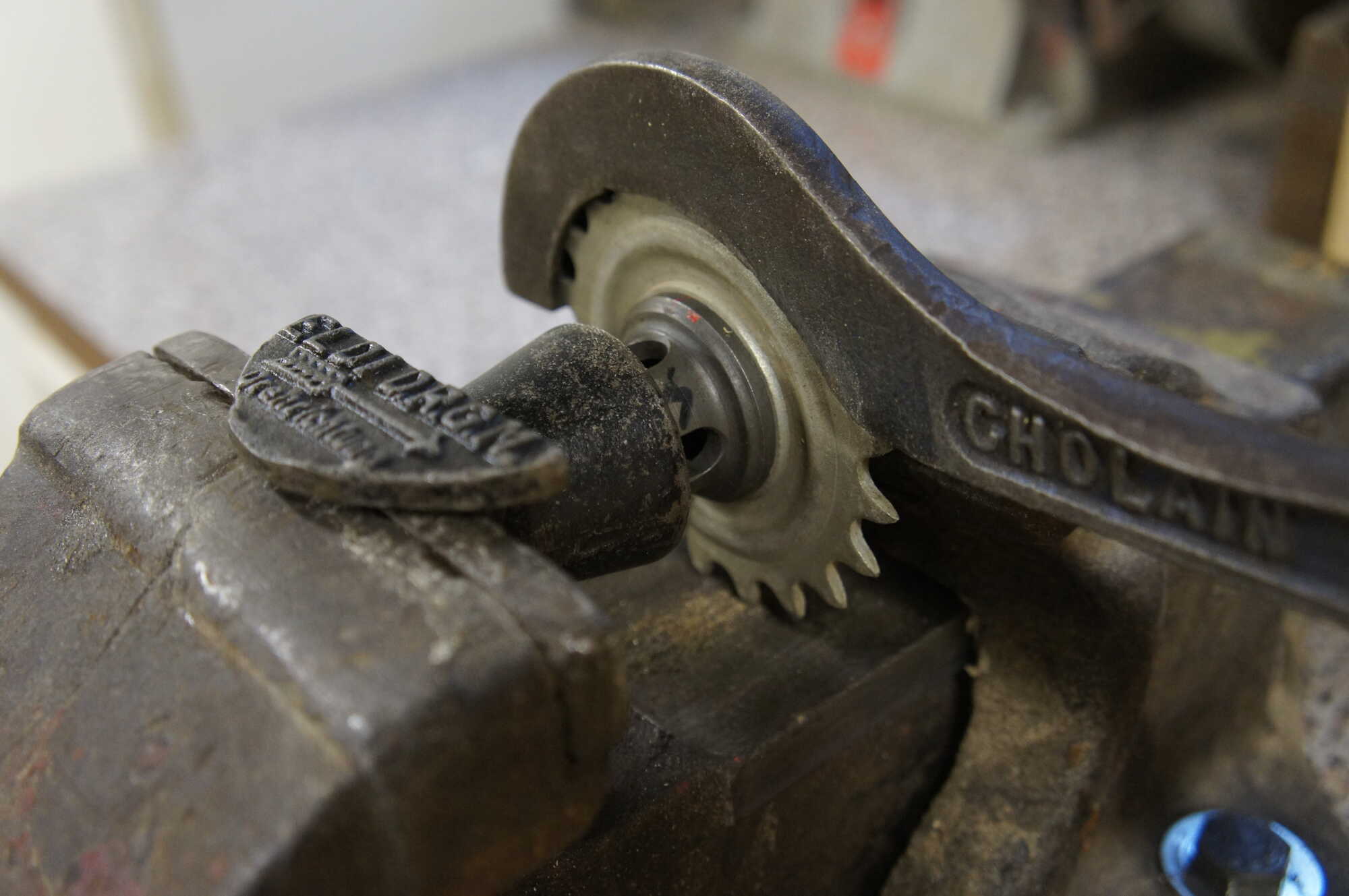

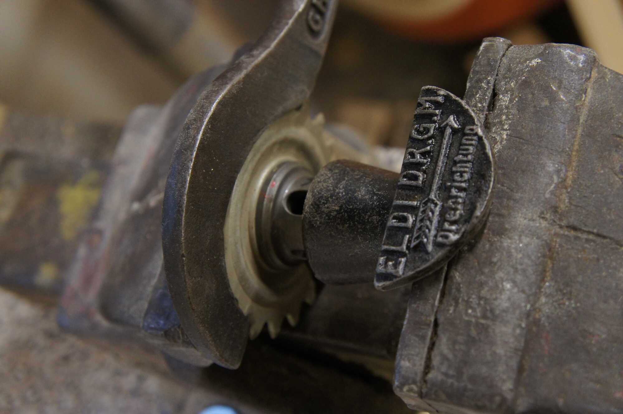

en ja hoor, het werkt, zie bijgaande foto.
Op deze foto heb ik een drijfkop genomen van een Gazelle 3-naaf, die lag net voor het grijpen.
Ik neem aan dat het met eender welke andere kop ook lukt.
Voorwaarde is wel dat het tandwiel niet voorbij het draadeinde komt, want dan zou het tandwiel mee worden vastgeklemd door de bankschroef.
Bedankt Theo voor de hint!

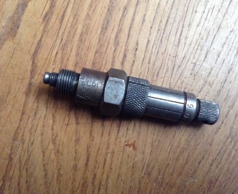

Weer iets geleerd! Ik heb ook nog een stuk Eldi gereedschap wat ik niet kan plaatsen. Zie foto. Is dit soms een deel van een micrometer? Grt, Floris

Deze "micrometer" is een meetapparaatje waarmee je het moment waarop de contactpunten van een klassieke bromfietsontsteking open gaan, nauwkeurig kunt instellen (app. wordt ingedraaid in het bougiegat). Groet, Rutger

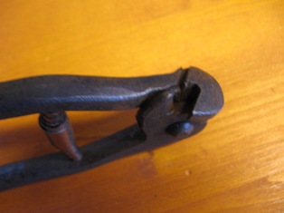

Ik heb ook nog een stuk uit vervlogen tijd gevonden in de werkplaats.
Waar dient deze tang van Eldi voor :?:

Rutger, dank voor duidelijke uitleg! Weer iets opgehelderd. Grt, Floris
