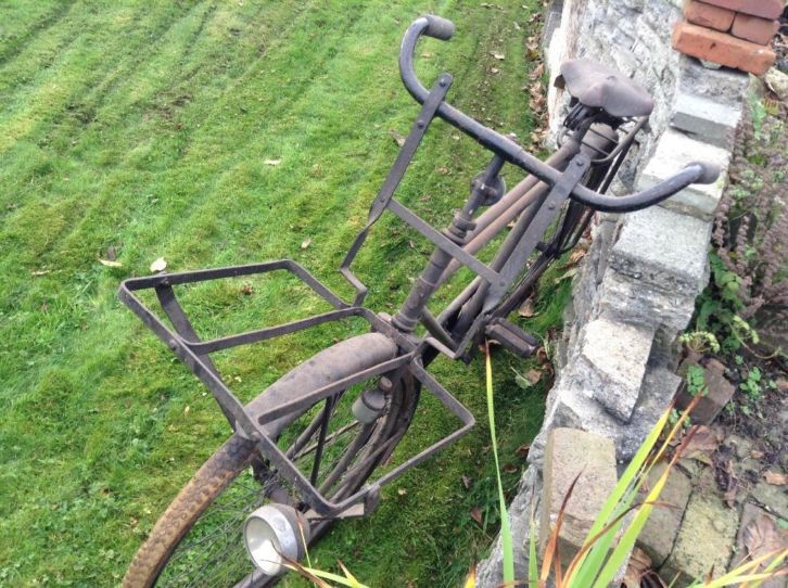

sinds November ben ik het bezit van een Simplex transportfiets.
28 inch. doortrapper.
Was al een tijdje opzoek naar een transportfiets voor in de verzameling.
na wat zoek werk vond ik een mooie opknapper in Musselkanaal, wat 20 kilometer hiervandaan is! dus mooi in de buurt.
Na wat heen en weer gebel kon ik hem dezelfde dag nog ophalen.
Dus ik er met mijn ouders in de auto er heen.
stond op twee lege banden dus fietsen dragen mee.
komen op plaats van bestemming. blijkt hij niet op de fietsendrager te passen :shock: .
dus geprobeerd om de banden op te pompen. wat bleek? banden waren niet lek :) . alleen in de achter buitenband zat een gigantische scheur, waar de binnenband door naar buiten puilde.
Dus ik stap op de fiets. en fiets er op naar huis!!

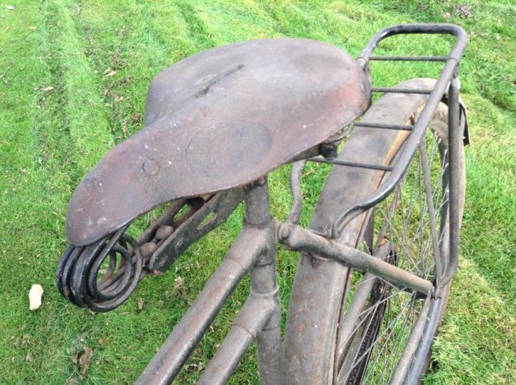

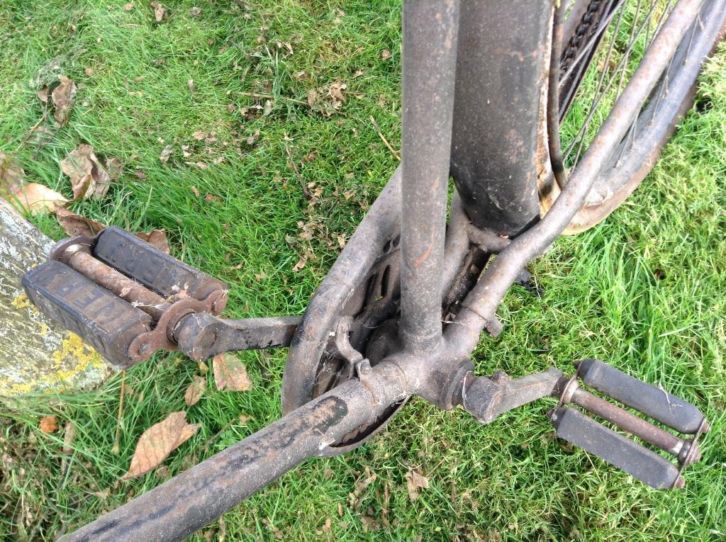

de fiets zat onder het stof, zat speling op de trapas, 1 crank zat wat los, voorwiel had speling. maar hij zou en moest mee naar huis ja.
thuis eerst mooi gepoetst. speling verholpen, voor nood even een andere buitenband achter er onder gezet. blijkt dat hij voor 95% in de originele lak staat. her en der wat roest. maar ach ja. dat is juist het mooie eraan.

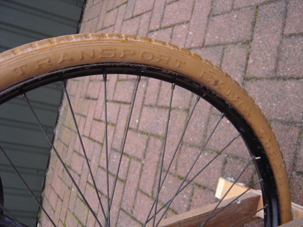

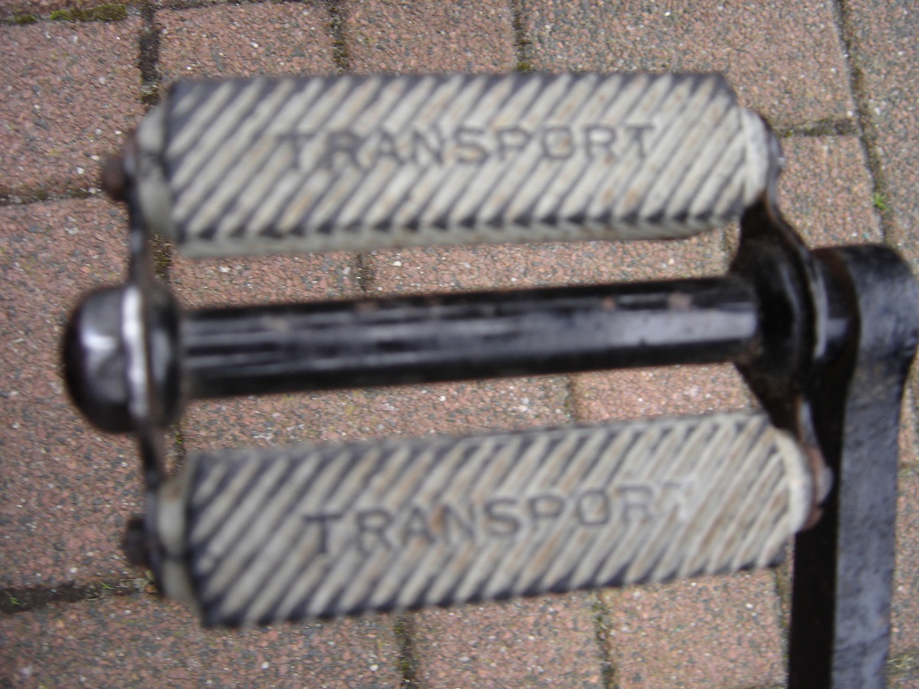

Nou had hij er 2 oude transport spekbanden liggen. mooie oude transport bloktrappers. houten handvaten. direct twee nieuwe binnenbanden en velglinten meegenomen en twee spieen op reserve meegenomen.
Maar nu eerst de foto's.

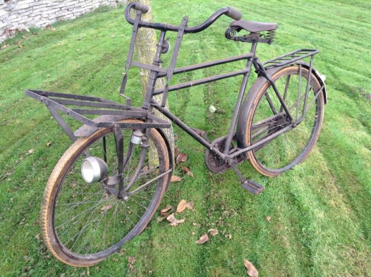

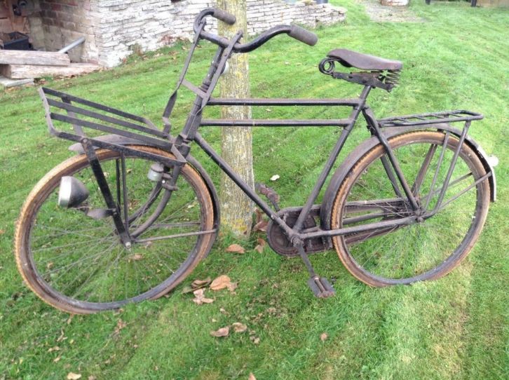

zo was ie.
zo was ie.
$_85v bn.jpg (111.11 KiB) 10295 keer bekeken
zo was ie dus.

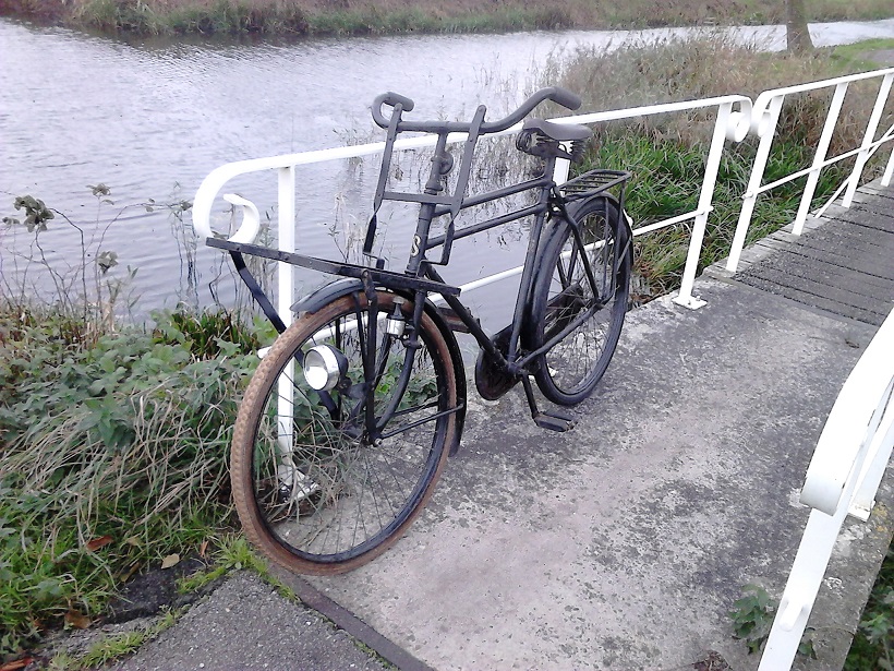

nu de foto's direct van na de poetsbeurt.

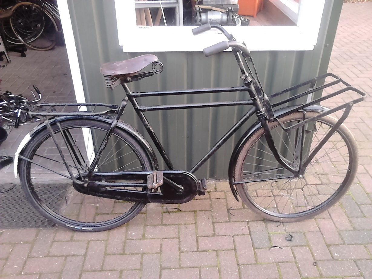

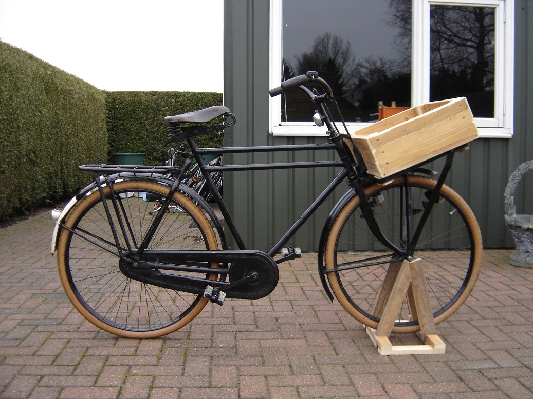

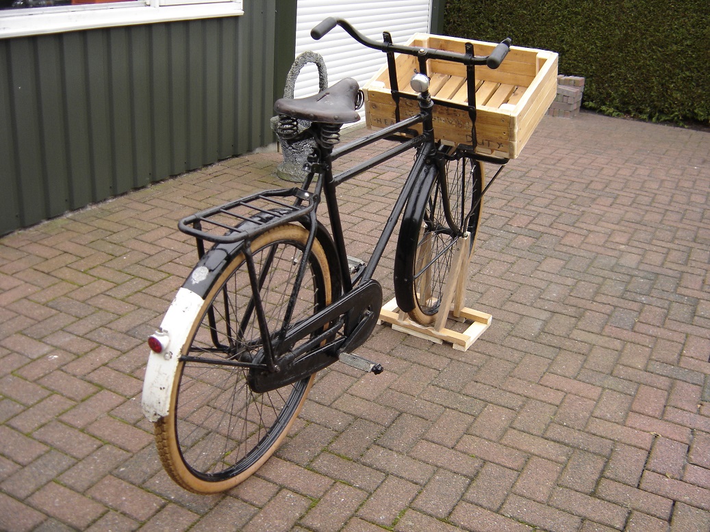

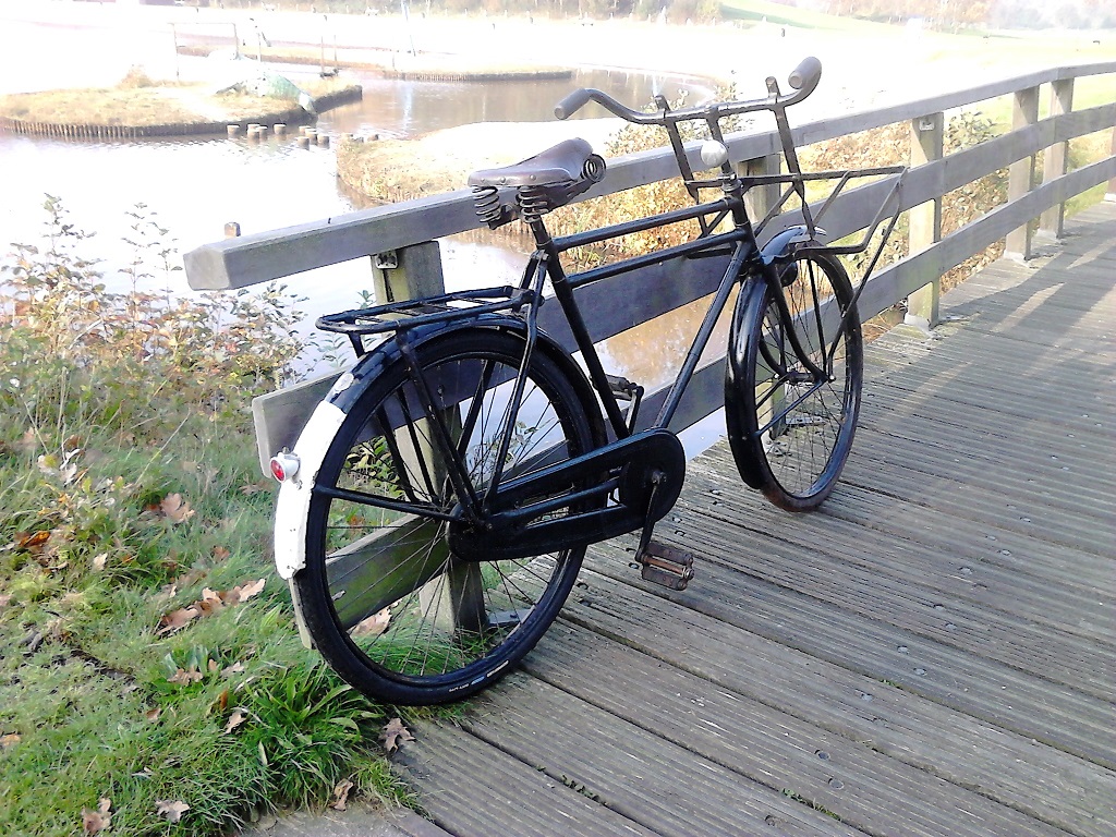

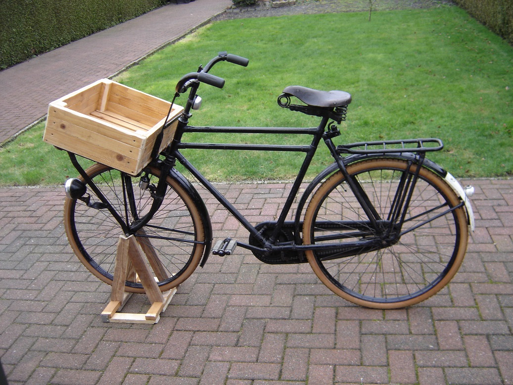

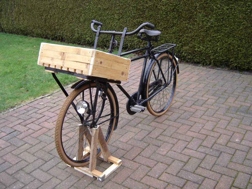

En nu de foto's van hoe die er nu uitziet.
heb er zelf een krat voor op maat gemaakt.
en er zelf een standaard ervoor gemaakt.
de houten handvaten zet ik in de lente pas op.
Fiets er veel op, maar hij fiets ook echt om door een ringetje te halen.

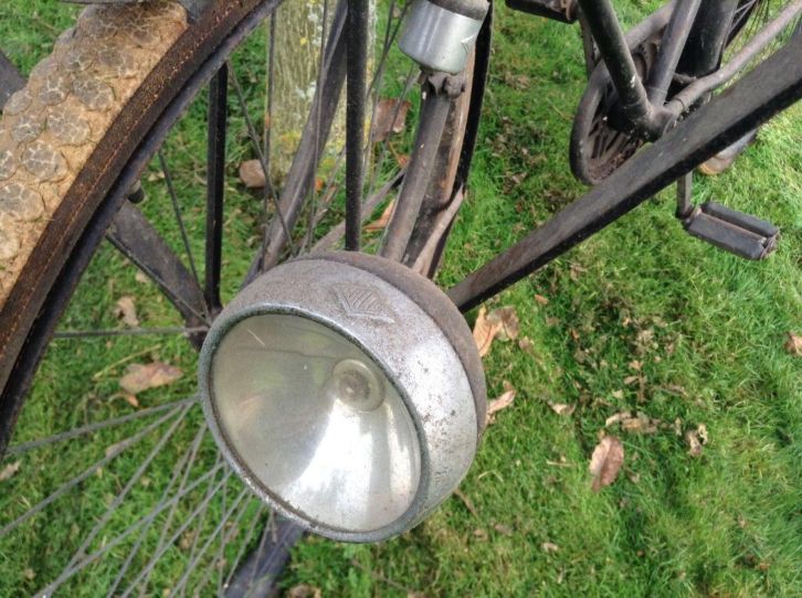

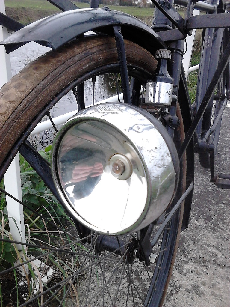

Hallo,
er zit een Wippermann ketting op.
Miller dynamo en koplamp.
De banden zijn enduring supra transport extra zwaar.
Erjeka zadel.
alleen gisteravond is de dynamo er mee opgehouden. heb hem al helemaal uitmekaar gehad, opnieuw ingevet en schoongemaakt. en hij loopt nog vast.
iemand een idee hoe ik hem weer aan de praat krijg?
of heeft iemand er toevallig 1 liggen die nog goed is?

Hoe loopt je dynamo vast ? Zit inwendig de roterende delen tegen de spoel aan of zit het loopwieltje tegen de bovenkant van de behuizing vast ? Te weinig speling verticaal ?
Het vastlopen kan gebeuren als het borgmoertje van het loopwieltje niet goed vastzit, waardoor deze kan draaien op het schroefdraad van de as. Loopwiel en borgmoer moeten stevig tegen elkaar vastgedraaid zitten.Zit er tussen het loopwiel en de dynamo behuizing wel een ringetje ? Meestal zit daar namelijk een ringetje tussen. Het kan natuurlijk ook zo zijn dat de as krom is of dat de bronzen lagerbus uitgesleten is.
Gr. Erwin
cowboy don
Berichten: 66
Lid geworden op: 16 sep 2014, 09.14
Re: Simplex transport
Bericht door cowboy don »
Hallo,
1 van de magneten binnenin is wel krom.
zal de bronzen bus en de as zijn nog goed. de ringetjes onder het wieltje zitten er ook gewoon. het wieltje en de bout zitten ook goed op mekaar vast. het zit er dus denk ik in dat 1 van de magneten krom is?
hij bleef ook steeds zachtjes tikken toen die nog wel draaide.
dus waarschijnlijk worden dat nieuwe magneten of een nieuwe dynamo van Miller. wil wel graag lamp en dynamo als set op de fiets houden namelijk.
Don.

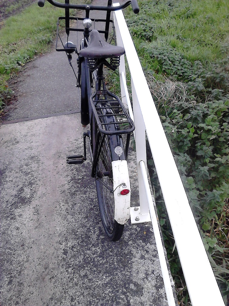

en nog eem een vraagje over de achterbagagedrager. is die origineel? en zo ja, waar is de fiets waarschijnlijk voor gebruikt? omdat je er niet veel ziet met een bagagedrager achterop.
