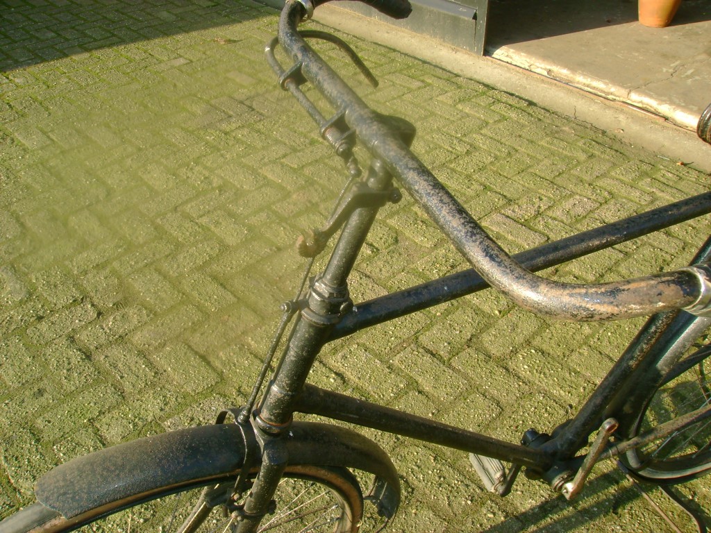

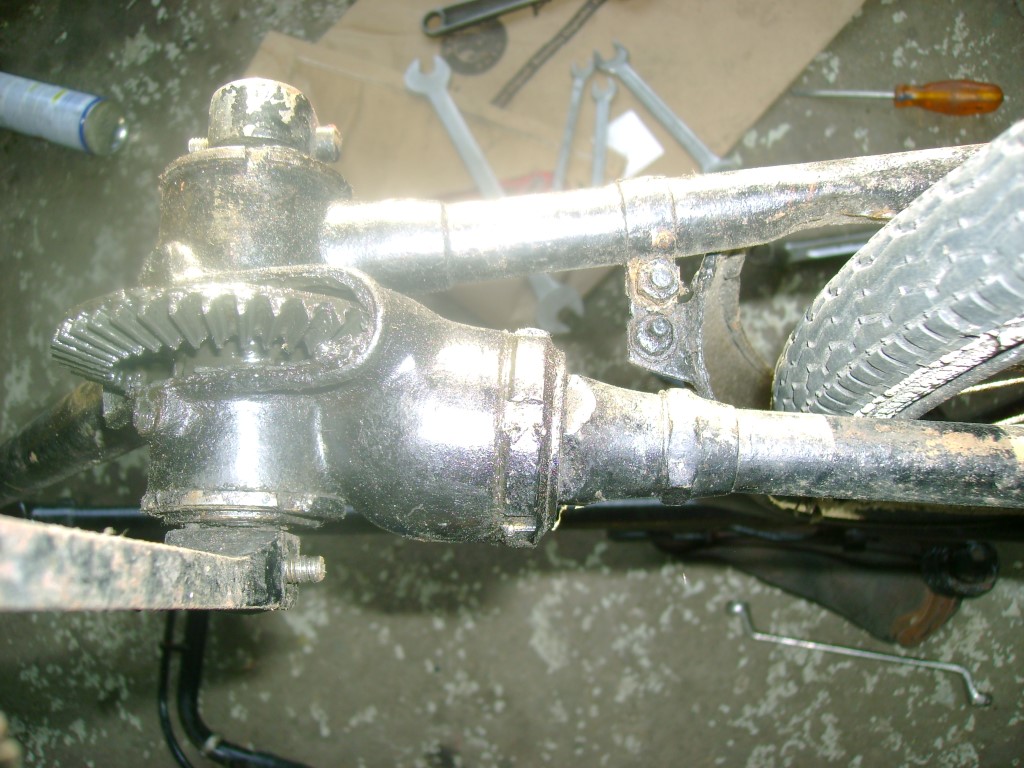

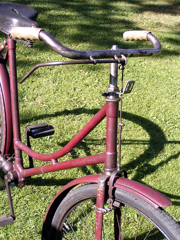

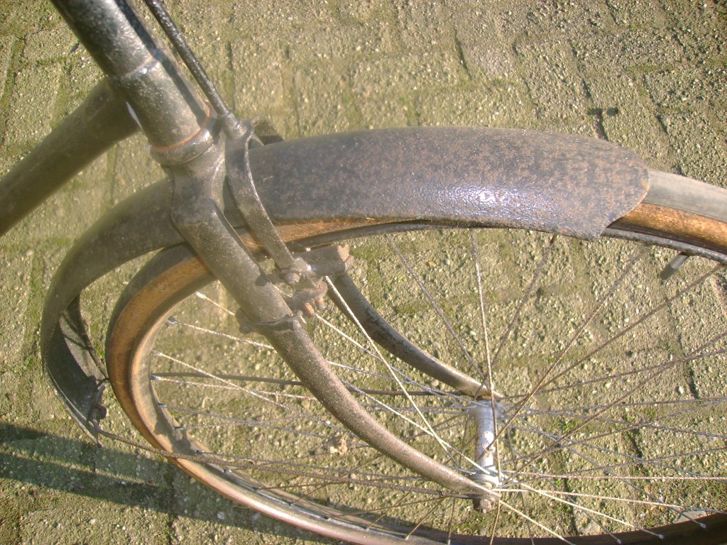

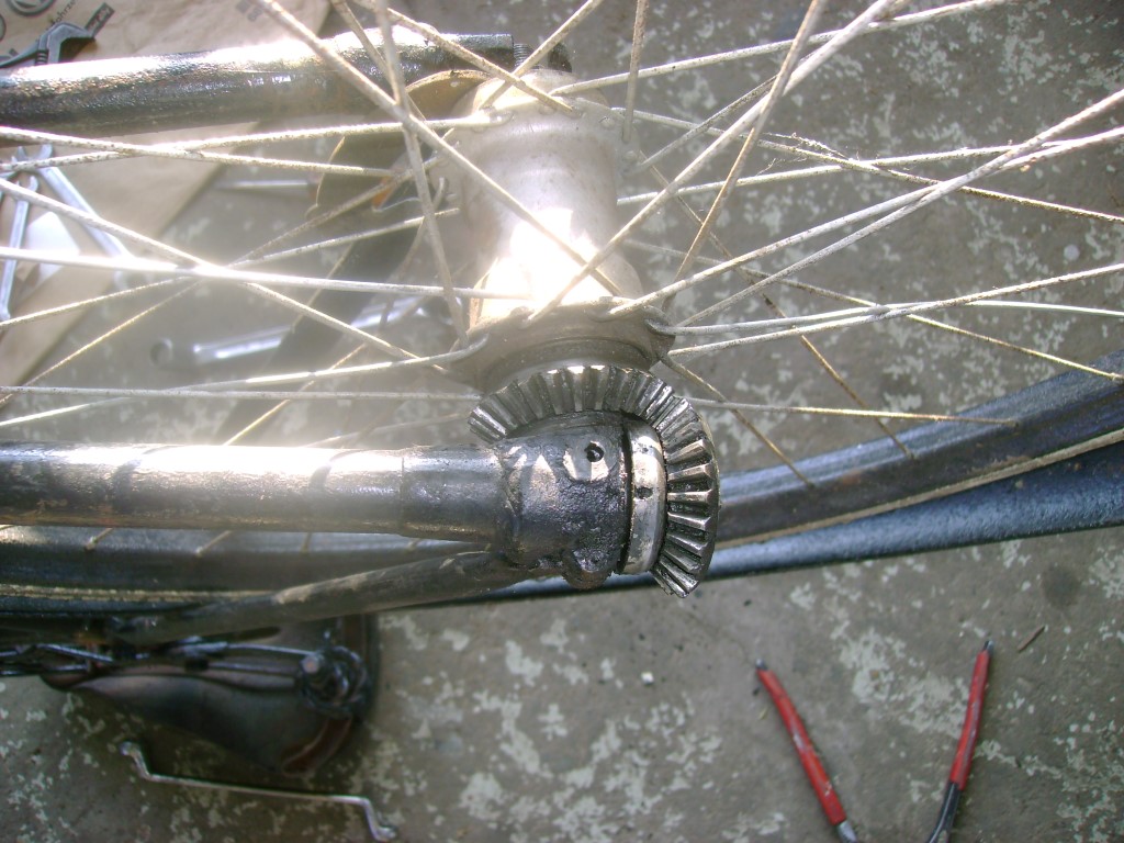

Martin Heeft een aantal vragen over deze fiets die hij wil gaan restaureren.
Waren de velgen nikkel of lakwerk.
Op de voorvork heeft nikkel gezeten. Welke vorm boven en aan de onderzijde bij het asgat van het voorwiel. Welke kleuren hadden de biezen en welk patroon.
Is de vorm van het spatbord juist. (heeft Raleigh niet FN overgenomen 1928)
FN cardanfiets 1928 van Martin Braakensiek

Ik heb een tijd geleden een F.N. herenfiets gehad van plm 1924.
Die had originele spatborden zo als Fongers maar dan wat smaller en platter. Wel dus de hoge rug.
De spatbordstangen zijn ook apart met aan spatbordkant blikken vormpjes waar de stangen in zijn opgesloten.
Ergens eind jaren 20 werden de Fongers-achtige spatborden vervangen door het model zo als hier op de foto.
Het achterspatbord heeft steeds de bevestigingsbout van de staande vork van onder uit vast zitten aan het spatbord.
Dit is gedaan om het spatbord makkelijk los en vast te kunnen schroeven.
De staande achtervork moet namelijk los worden genomen zodat het achterwiel na los maken van de cardan-as naar buiten gekanteld kan worden zodat ze uit de achtervork van de cardan kan worden geschroefd.
Als je dat niet doet dan gaat bij losschroeven van de as uit de cardan de vork steeds breder worden en dat is onmogelijk.
Aan de remsleutelkant moet de naaf uit de achtervork worden gekanteld.
Zo te zien aan de fiets van Martin is het voorwiel origineel.
De pedalen hebben origineel ook die dikkere cups op een dunnere tussenbuis.
Mijn fiets had nog originele lak in redelijk blinkende staat maar er was helemaal geen enkele bies te zien. Nergens , ook niet onder een pompklem of zo.
De wielen waren 28 X 5/8 met mooie smalle zwarte velgen.
