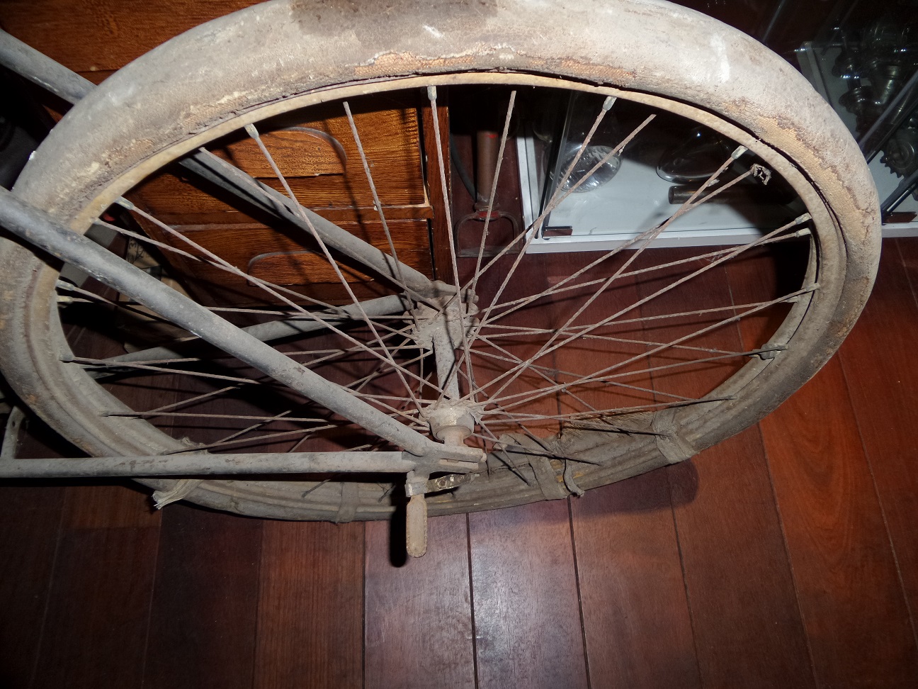

Gisteren even langs Simon in den Bosch gereden had wat onderdeeltjes voor een Amerikaanse fiets nodig.
Had hij net een leuke originele safety binnen gekregen waar nog een
tijds achterband opzat en een deel van de voorband
zie je niet dagelijks meer gauw even een foto van gemaakt
denk dat het echt uit de periode rond 1895 zal stammen
voor is een 30 "wiel achter 28 "zo te zien

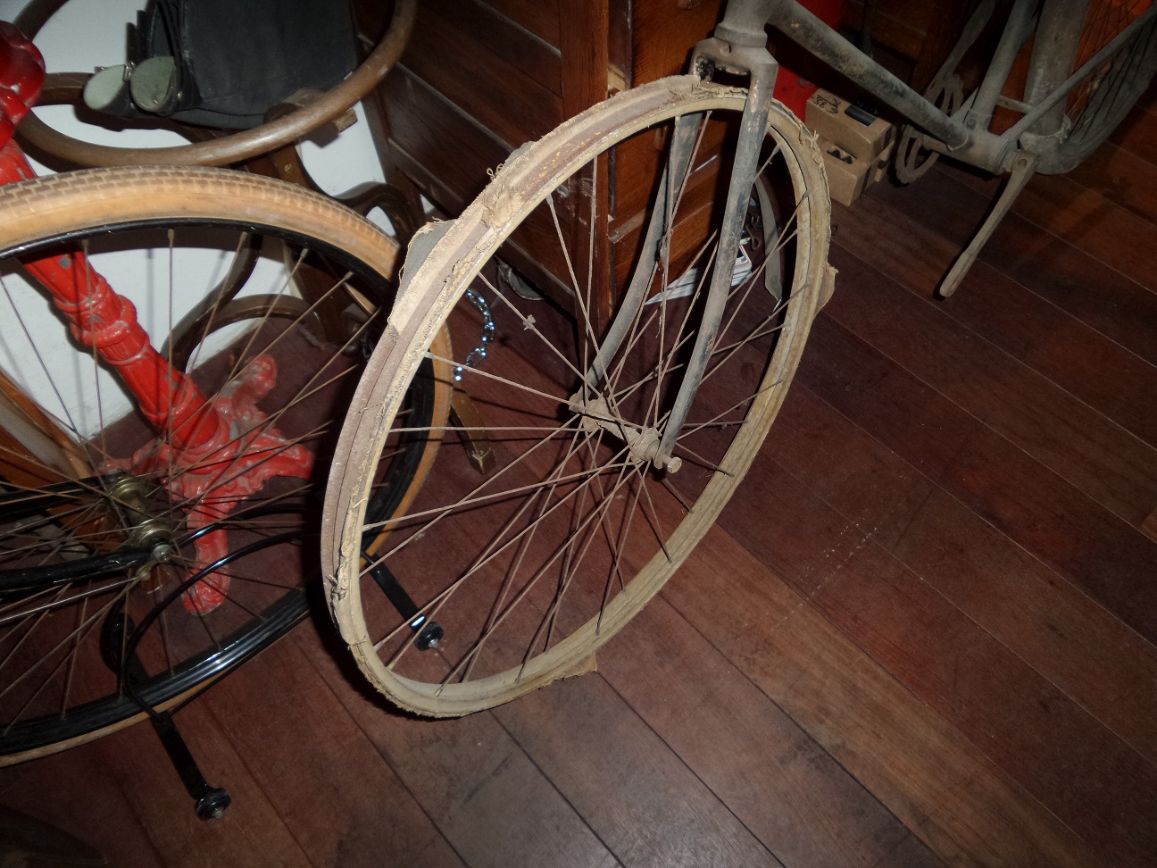

zat me af te vragen hoe dit vastgezet werd voor ligt er een verenstalen strip in de velg maar hoe krijg je die er om.
In ieder geval weer leuk om te zien
groet Jan

Ja wonderlijk zeg ....normaal zaten die banden gewoon gelijmd, het zijn tubes.

Nee, het is een denk ik een Franse fiets en het zijn stalen velgen spaken zitten op de beide ruggen van de velg.

nou zie ik het... een velg met een soort W profiel! Lopen er dan 2 van die stalen ringen door de band of eentje in het midden?

Het systeem heeft wel iets van Michelin die ook twee diepe randen gebruikte om de hiel van de band in te stoppen. Een stalen ring per kant vastgezet met een schroef of meerdere schroeven voorkwam dat de band los schoot.

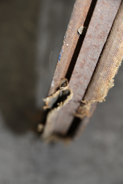

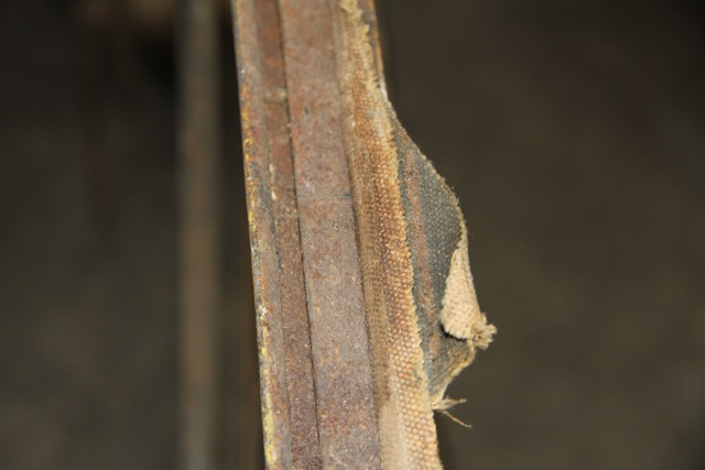

Hallo Maarten,
de band wordt met een dikke stalen draad in het velgbed geduwd en gehouden , over de hele binnenzijde loopt een band die er niet af kan, zie foto,s mooie fiets, ik heb hem aangeschaft,
Groetjes Hans

Hallo Jan,
nog bedankt voor de tip, het frame lijkt op een Humber in ieder geval de achterzijde en op het stuur staat een naam en er is een frame nummer op de zitbuis alleen beide slecht te zien, kijk maar eens op jouw foto,s die je me gestuurd hebt dan zie je op het stuur ook een naam of 2 namen is wel lang, ik ga de fiets niet restaureren maar zoek er wel de goede ketting en trappers bij,nu alleen nog een kruisframe Safety en ik ga een deel van de jaren 30 fietsen wegdoen zodat alle fietsen voor 1910 blijven,
Groetjes Hans

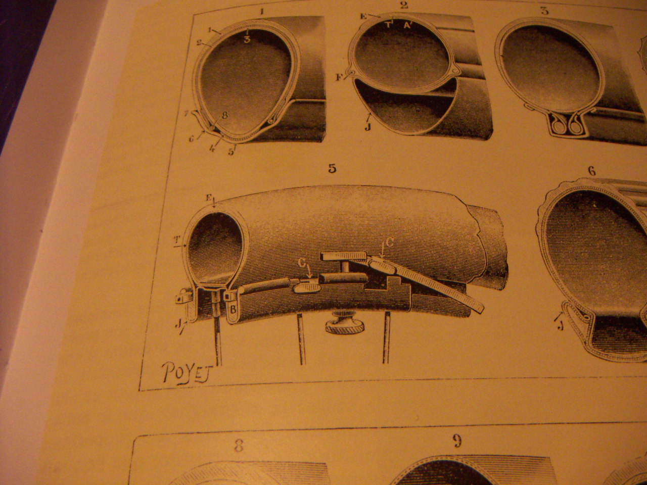

Dan blijft natuurlijk de vraag: hoe hebben ze die banden ooit om de velg gekregen?
Leuk dat jij hem hebt gekocht!
Als je me eens een serie detailfotos stuurt kan ik voor je zoeken naar het merk.

ik zal een serie foto,s van de Fiets plaatsen, het omleggen van de band gaat met een metalen rond/ovaal draad die waarschijnlijk iets ruimte moet hebben en de stof van de buitenband op zijn plek houdt iets dergelijks staat ook bij je illustratie van banden, misschien kan ik meer ontdekken maar dat meld ik dan ,
Groetjes Hans
Groetjes Hans
