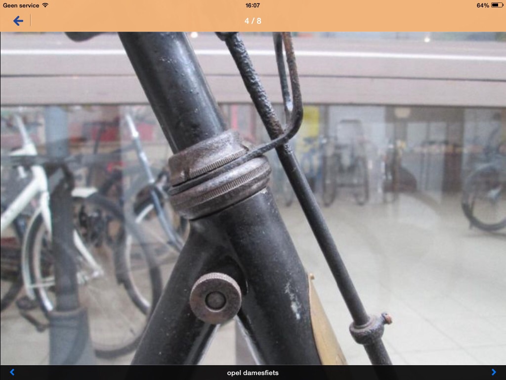

Beste lezer,
Voor velen vast een weet, maar ik kom er maar niet achter.
Waarvoor dient het draaiwieltje bovenaan de schuine buis van mijn Brennabor. Je ziet het wieltje wel meer op vooral oude Duitse fietsen (als voorbeeld zo'n wieltje op een oude Opel).
Alvast dank voor de aandacht en groet,
Hans
Hans
- image.jpg (118.76 KiB) 7350 keer bekeken

Je ziet ze wel eens inderdaad. Was dat niet van een stuurslot?

Bedankt voor de reactie. Heeft iemand mij wel eens genoemd, een stuurslot. Ik kon het me voorstellen, want hoe zoiets in de praktijk dan werkt...

Re: wieltje aan Brennabor
Dit wieltje werkt als stuurslot in die zin dat het de stuurbuis binnen in het frame omklemt zodat het sturen stroever wordt.
Dus als een slot tegen diefstal is het niet bedoeld maar het heeft de functie om het stuur voor omklappen te behoeden bij parkeren.
Het werkt door een metalen bandje wat je als een strop om de stuurbuis heen strakker trekt bij het aandraaien van het wieltje.
Zou je de vork uit de fiets halen dan kijk je van boven op deze lusvormige strop.
ER zij ook talloze variaties op dit thema zoals een pal die je vanaf het frame in een sleuf in de bovenste balhoofdconus scharniert of een vleugelbout die je tegen de stuurbuis aan draait.

Bedankt Maarten, dan is het raadsel van het wieltje voor mij opgelost.

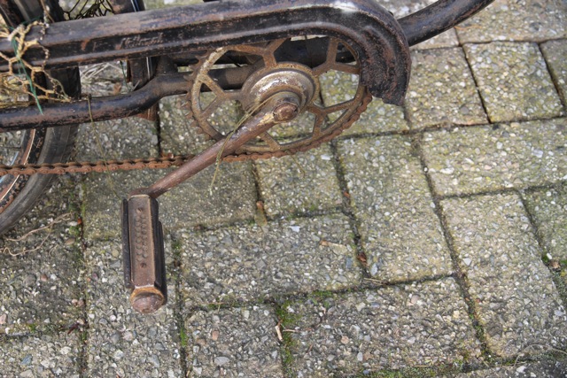

Hallo Hans,

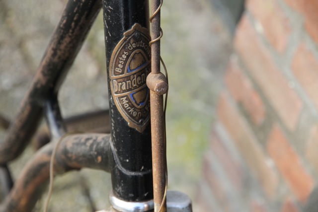

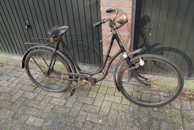

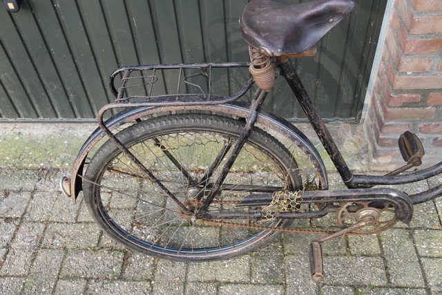

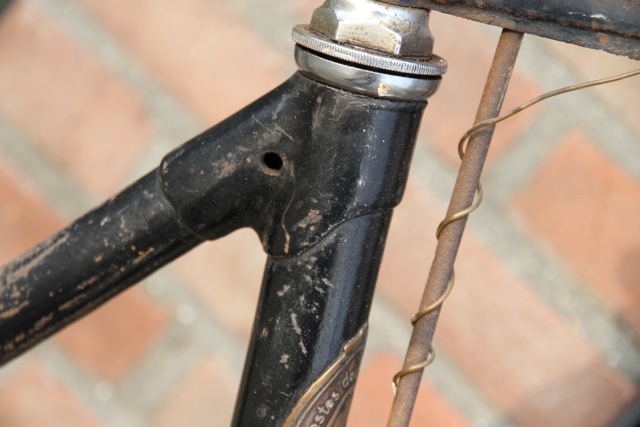

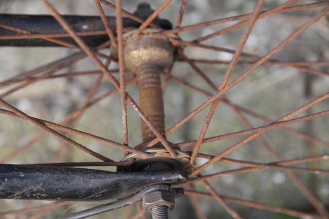

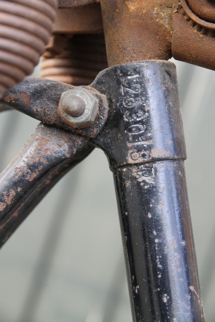

Hierbij de Foto,s , mijn Dames Fiets is een Brandenburg 1925/6, zelfde als Brennebor, bij mijn fiets mist juist het wieltje dat viel me op met de foto,s maken,die van jou is wel een stuk jonger zoals je aangeeft maar misschien heb je wat aan de foto,s
Groetjes Hans
Groetjes Hans
Bedankt Hans, ik heb er zeker wat aan. Weet nu een beetje wat te zoeken. Mooie fiets trouwens.
