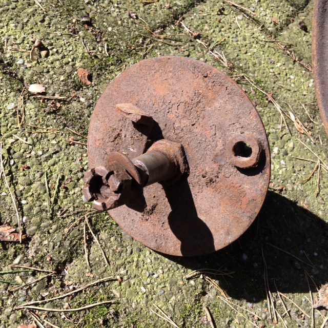

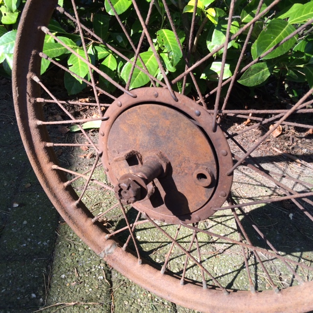

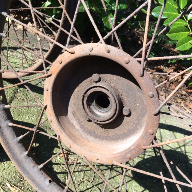

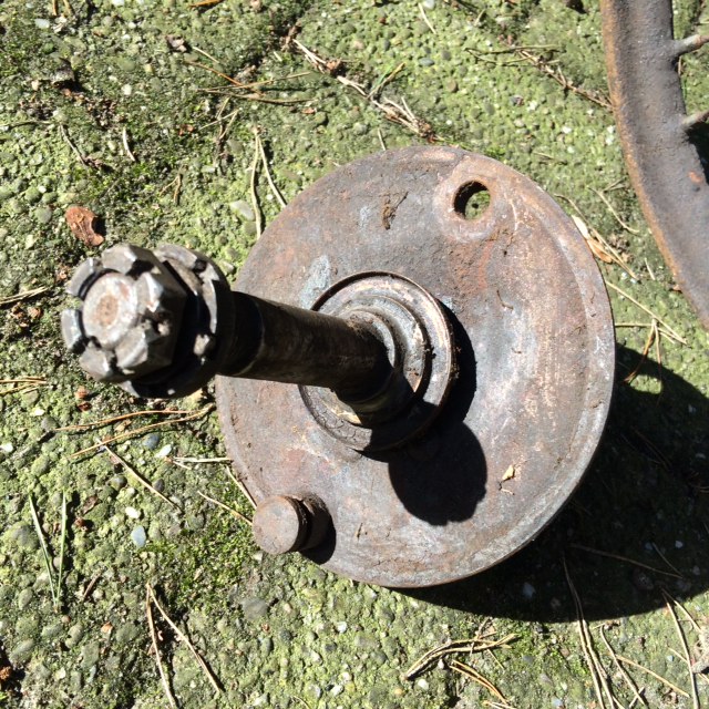

Mijn zoon heeft een mooie oude ijscobakfiets gekocht (zie www.utiesmenke.nl). Met electrische trapversterking in het achterwiel.
Ik heb een nieuwe hudrauloische velgrem op het achterwiel gezet. Die klemt uitstekent, maar de totale remkracht van de fiets is onvoldoende. Er rust gewoon te weinig gewicht op het achterwiel.
Ik ben al een tijdje bezig te zoeken naar een goede remoplossing op de voorwielen. Recentelijk stootte ik op de eenzijdige trommelremnaaf van Sturmey-Archer, de XL-SD. Maar het lijkt er op dat die te licht is voor het gewicht van een ijscobakfiets. Ik schat dat er zo'n 80-130kg rust op ieder voorwiel. De assen van de Sturmey-Archer zijn 12 mm dik, de huidige assen van de fiets zijn 20mm.
Via een tip op dit forum heb ik laatst een paar oude bakfietstrommelremnaven gekocht (zie fotos). Ze zijn roestig en de velgen zijn slecht, maar daar weet ik oplossingen voor. Echter: het hele binnenwerk van de trommelremmen ontbreekt.Ik vermoed dat daar een constructive van wat hefbomen, remschoenen en veren in hoort te zitten.
Wie weet waar ik zo'n binnenwerk kan kopen of laten maken?
Alvast bedankt,
Hubert
Het hele wiel
Het hele wiel
Buitenkant naaf
Buitenkant naaf
Bnnenkant trommel van de naaf
Binnenkant trommel
Binnenkant trommel

Binnendiameter van de trammel is 153 mm. DIepte van de trammel is 36 mm.
