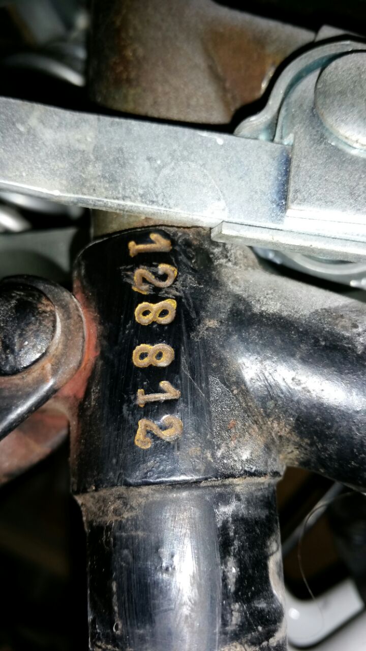

Goede middag mede liefhebbers,
Sinds vorige week heb ik een bijzonder mooie Gazelle herenfiets uit 1917 aan mijn verzameling toe mogen voegen.
Echter bij het schoonmaken en inspecteren van de fiets kwam ik een tweede nummer tegen.
Kan iemand mij vertellen wat dit voor nummer is?
Groeten Ruben.
Groeten Ruben.

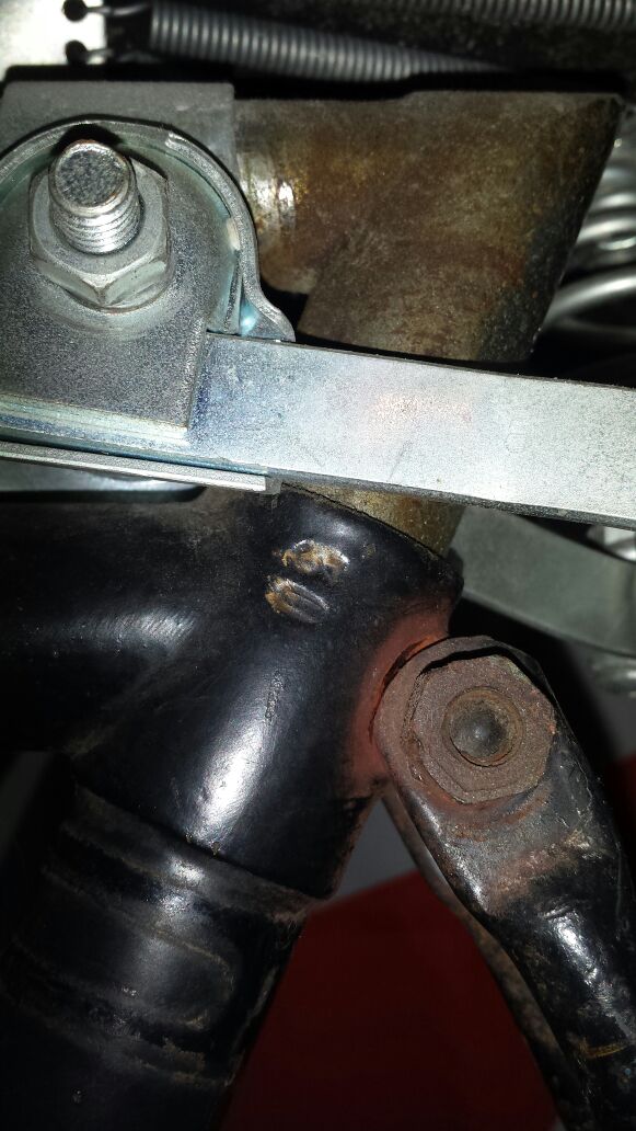

Re: Wie verteld mij iets over dit nummer in mijn Gazelle fra
laat ook eens fotos van de rest en van het echte framenummer zien?
En hoe hoog is het frame? Niet toevallig heel hoog zeker? (30 inch).
Bij mijn (ex) Gazelle uit 1916 stond op die plek in elk geval niets.
rubenkappes
- Berichten: 102
- Lid geworden op: 22 aug 2013, 20.27
Het frame is 63,5 cm hoog.
Hieronder een foto van het framenummer.
- IMG-20150227-WA0005.jpg (140.07 KiB) 8011 keer bekeken
ik weet het nog steeds niet, wel dat een dergelijk nummer ook in een Gazelle 1917 staat met serienummer 12xxxx die ik laatst fotografeerde.
Wat zegt Roel ervan, die is de man van de oude Gazelles, toch?
- 122xxx.jpg (199.15 KiB) 7994 keer bekeken

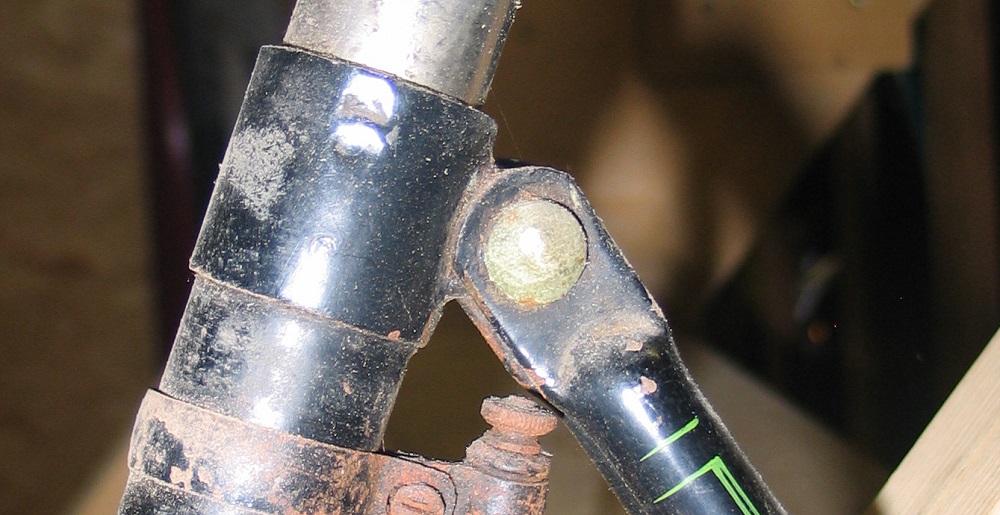

Maarten, je schrijft:
Thans staat de fiets bij mij en nog eens goed gekeken.
Er staat op die plek een 3
Ha, goed om te weten! Zondag nog maar eens goed naar kijken dan.
rubenkappes
- Berichten: 102
Goede morgen forum leden,
Guus Vos wist mij te vertellen dat dit nummer het jaar Is waarin de fiets terug Is geweest naar Gazelle voor revisie/onderhoud.
Groeten Ruben.
Groeten Ruben.
Ja dat is een aardige theorie, maar kijk eens naar het nummer van de fiets waar ik een foto van plaatste? Dat begint toch duidelijk met een 1 ??? Als ik het goed zie staat er 16 - het bouwjaar is geschat op 1917.
En PcfVos heeft kennelijk een 3 staan op die plek.
Goh... Nu je het zegt begin ik een beetje aan de theorie te twijfelen. Ik ben er in ieder geval van overtuigd dat het iets "gazelle eigen" is gezien het letter type en dat ze zeer waarschijnlijk origineel goud gekleurd zijn.
Ik heb dit gezien bij gazelle fietsen tot de 2xxxxx serie
ik heb een gazelle die 100% niet terug is geweest. Daar staat dit ook gewoon in
Waarom??? Geen idee
Waarom??? Geen idee
