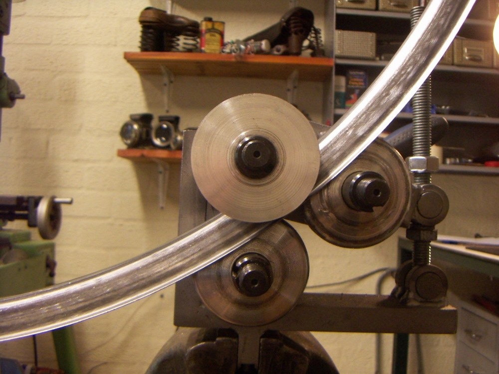

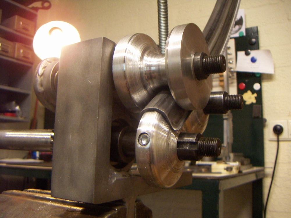

Ik wil in de toekomst m`n achtervorken en voorvork D vormig van profiel maken. Alleen maar omdat ik het er goed uit vind zien hoor. Ook lugjes rond de spatbordbevestiging en bij de zadelbout. Geen plat geknepen buis.Het moet echt een smulding worden.
Ik ben inmiddels al lekker bezig met het vervormen van ijzer..
Walsje van oude rolstoelassen ,bedoelt voor velgen en spatborden
Walsje 1.JPG (438.31 KiB) 9356 keer bekeken
walsje 2.JPG (469.63 KiB) 9356 keer bekeken
De assen hebben ieder een tandwiel aan de achterkant zodat de rollen dwingend mee draaien.
iets dergelijs stel ik me ook voor om een ronde buis in D profiel te dwingen. Mogelijk ook geschikt voor de bocht in een vork te walsen al speelt de conische vorm van een vorkbuis dan een lastige rol.
