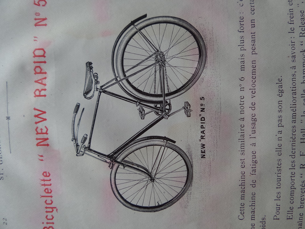

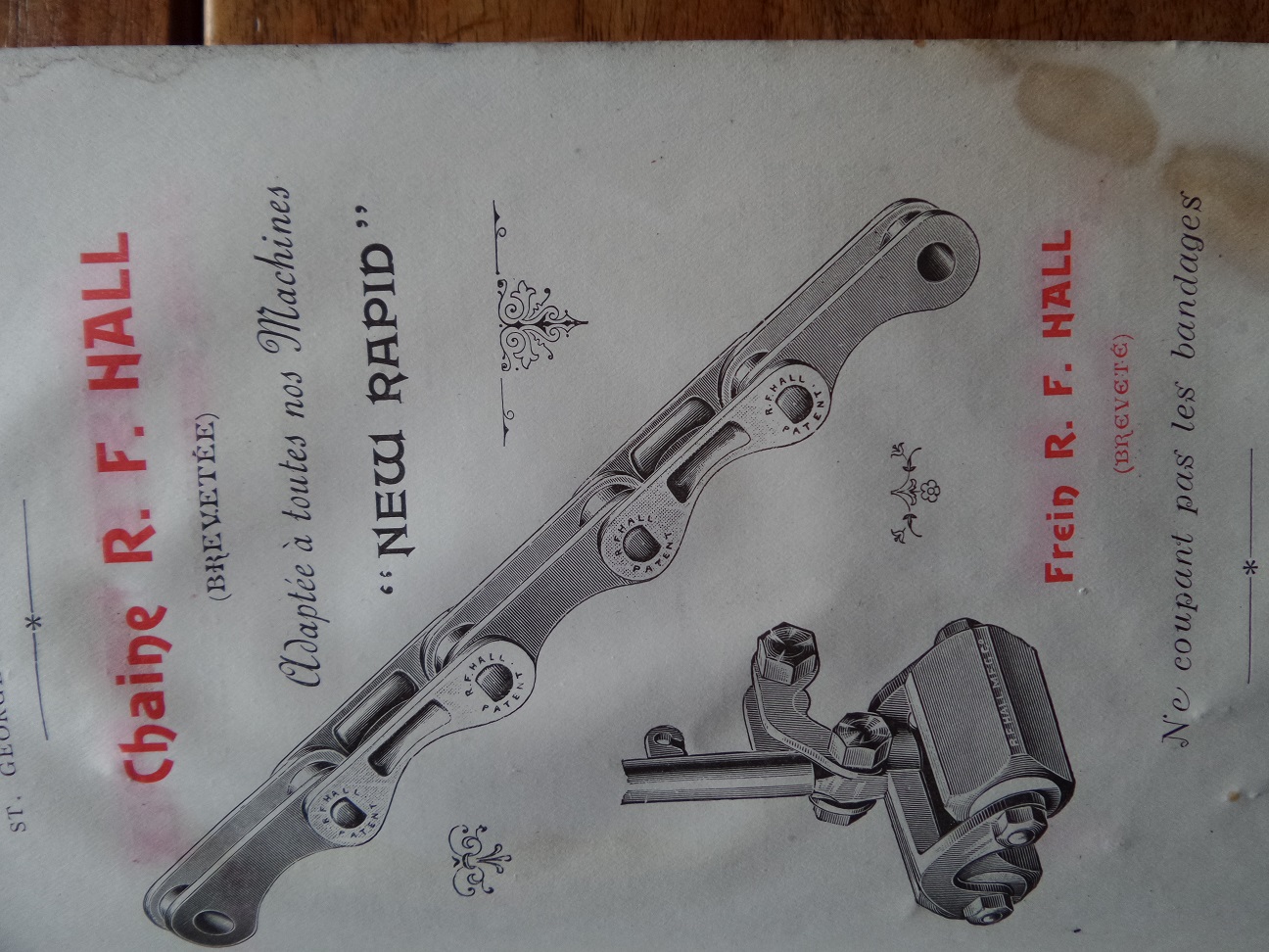

Hallo Stoffel
Denk net als Maarten dat de fiets uit de periode rond 1892 zal stammen ,gezien de voorvork die voor al wat bredere banden gemaakt is.
voeg wat afbeeldingen van de ,94 catalogus bij,
daar word over het nieuwe model gesproken (al een gewoon balhoofd) wat de jouwe niet heeft maar nog het oudere
model 3 staat jammer genoeg niet in het boekje
groet Jan

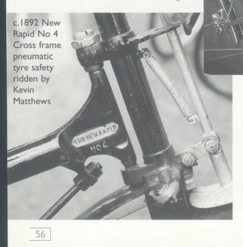

Ja echt leuk, weer een safety op ons forum.
ik heb een scan gemaakt van een fotootje uit een oude V-CC News and Views.
Dat laat een stukje rem zien, ik denk hetzelfde model.
