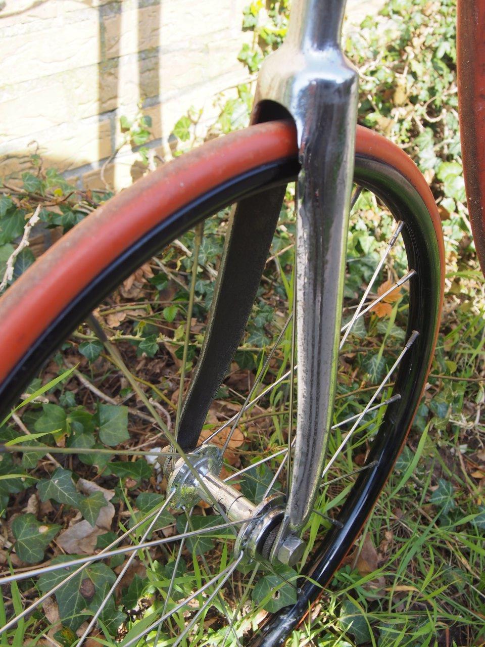

Sinds enkele dagen heb ik een hoge bi uit 1887 die duidelijk de voorloper is van die grote Amerikanen, ware het niet dat de fiets slechts weinig weegt.
Het is een Columbia light Roadster, het gewicht is onder de 20 kilo, en de verchroomde reus heeft een voorwiel van 59 inch.
Precies goed voor mijn lange benen, want ik ben 1,95 meter.
Op de foto heb ik de 52 inch hoge bi van Lian ernaast gezet.
De fiets is verchroomd, dat hoort natuurlijk niet, dus dat chroom haal ik er nog een keer af. Verder rijdt hij heel licht, maar het enorme formaat is ook intimiderend: ik stap er nog niet helemaal ontspannen op en af...
Een 59 inch is erg zeldzaam, daarom was het voor mij de moeite om deze uit Amerika te laten komen, in het kader van een ruil tegen een andere hoge bi.
Komende tijd rijdbaar maken (laatste dingetjes vastzetten) en dan maar eens kijken of ik heb komende winter helemaal 'naar mijn zin' kan restaureren.

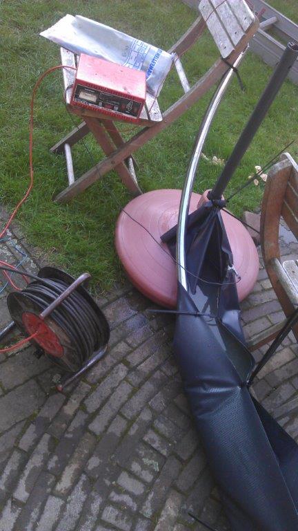

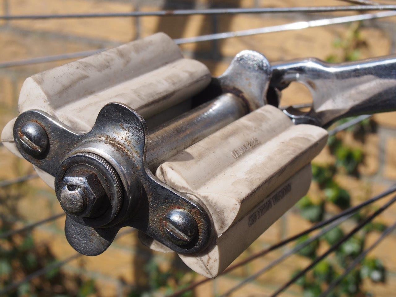

Van de week begonnen met de Columbia.

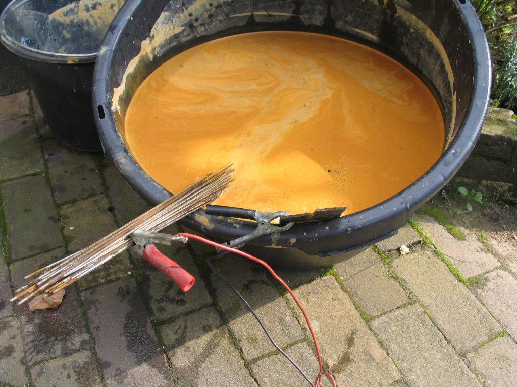

De basis is het verwijderen van het chroom. Ik heb een soort zak gemaakt waar de hele voorvork of ongeveer de halve backbone in past. Daarin water met soda en dan elektrolytisch het chroom eraf halen. Werkt prima, het onderliggende nikkel gaat er niet af.

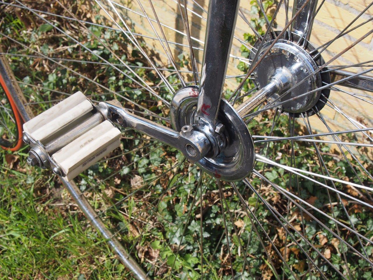

Op de foto van de pedalen zie je er een verchroomd, en een vernikkeld.

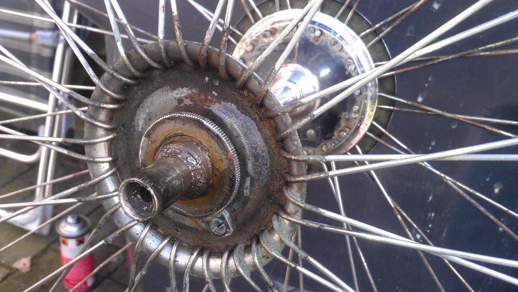

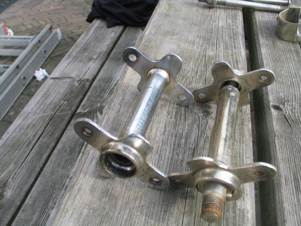

Let ook op de foto van de naaf met spaken: om de spaken niet scherp te hoeven buigen (ze waren erg bang voor spaakbreuk in de begindagen van de tangentiale spaken) volgen ze een fraaie ronding in de naaf.
20150112_120312 (2).jpg (121.28 KiB) 11613 keer bekeken

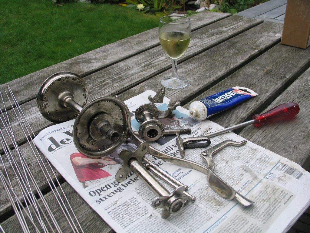

spaken in de soep
spaken in de soep
keurig vernikkelde delen, met een mooie witte wijn-glans!
Berichten: 2761
Re: De Cadillac onder de hoge bi's
Dat ziet er gaaf uit ,die spaken zo rond gebogen!
En blijkbaar nog allemaal heel eruit gekomen?
Hoe zat dat nou weer met het ontchromen.
Soda in water en dan warm? en een RVS electrode?
plus of min?
Kun je het nog eens kort uitschrijven?
Berichten: 4190
Ja alles gaat makkelijk los, het is tot nog toe een dankbaar project. Natuurlijk hebben ze hem pakweg 30-40 jaar terug al eens uit elkaar gehad voor restauratie en verchromen.....
Over dat ontchromen, ziehier:
viewtopic.php?f=38&t=852&hilit=soda
Ik heb inmiddels door dat het ook in koud water uitstekend gaat. Dat bad in die plastic zak heb ik drie dagen achter elkaar kunnen gebruiken.
