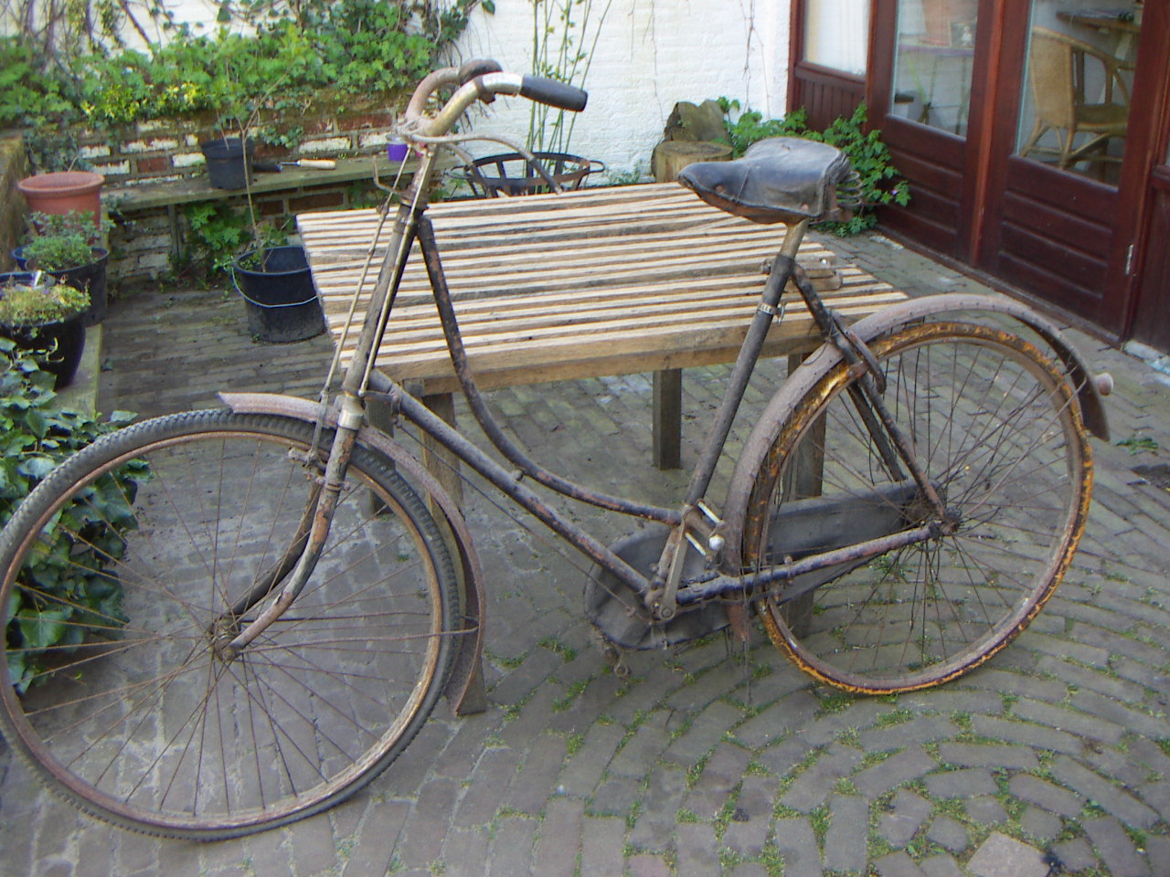

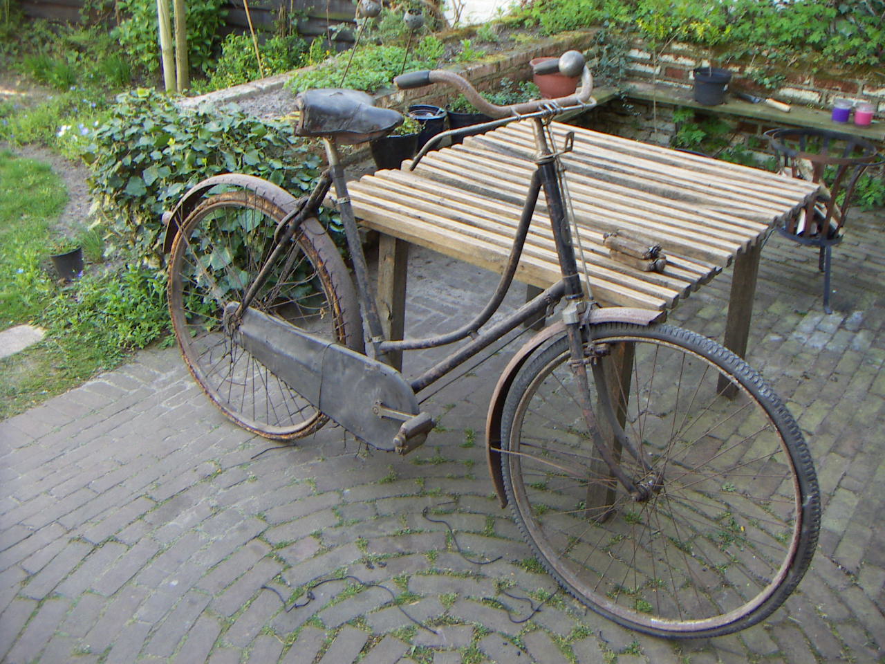

Gazelle 7-K 1924
Gazelle 7-K 1924
Deze Gazelle komt van die plek en ik ben tevreden dat ik een stukje van dit Nederlands verzamel-erfgoed mag beheren voor de tijd.

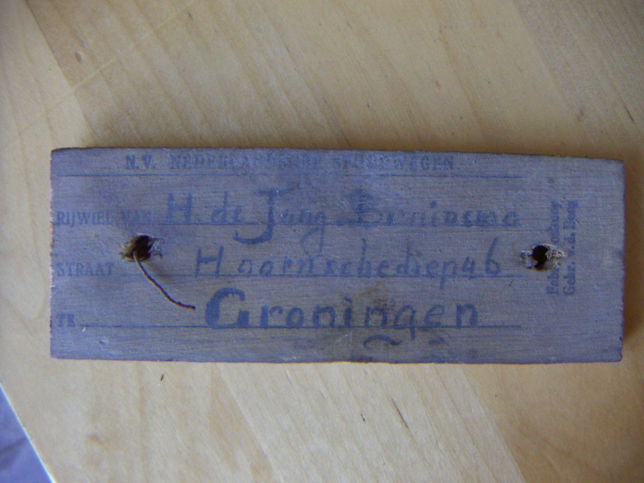

Aan het zadel hing (en gaat weer hangen)een houten plaatje met naam en adres van Mevr H de Jong (Jung?) Bruinsma uit Groningen.
Daar moet ik nog eens achterheen,iemand tips daar voor?
Mevr. had een goede smaak. De fiets die ze heeft aangeschaft destijds is een Gazelle 7-K en dat was de een na duurste en best lopende Gazelle van die tijd. Alleen de Gazelle 9 (175 gulden tegen 170 voor de 7K in 1925)had een duurder prijskaartje maar geen kogellagers welke in dit rijwiel wel aanwezig zijn.
Ik ben er altijd wat geinteresseerd in geweest ,de vroege Gazelle`s K. Mijn eerste oldtimer was een Gazelle K uit 1935 plm.
Dat het model een 7 is is ook terug te zien in de diverse lugverbindingen in het frame. Ik ken dat alleen van de 7.

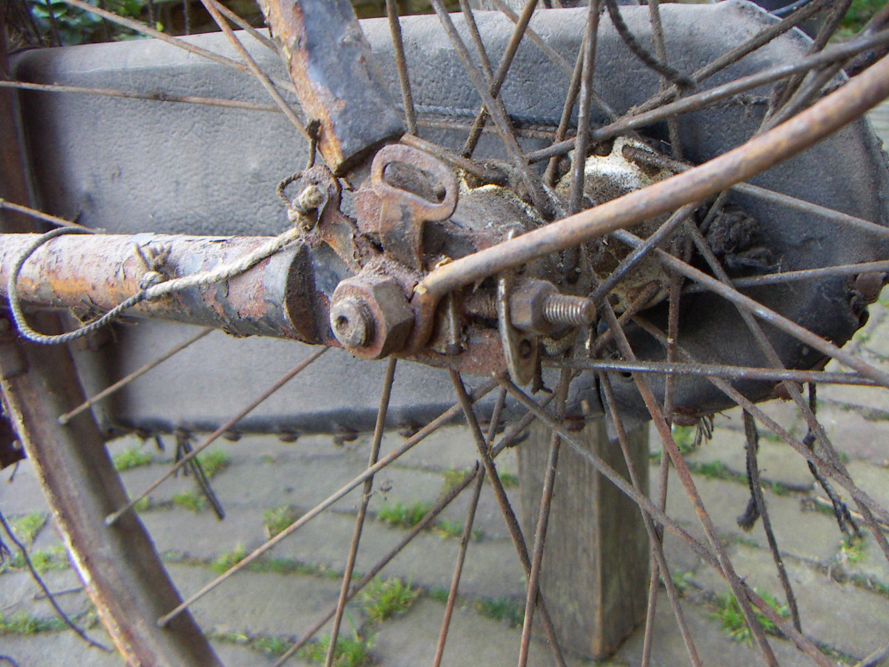

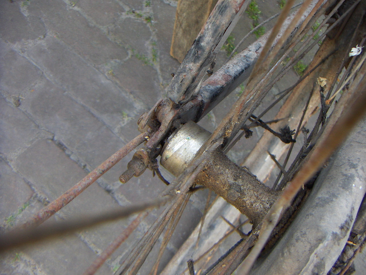

achterpatten gesoldeerd
kettingspanners met gaatjes op het frame geprikt

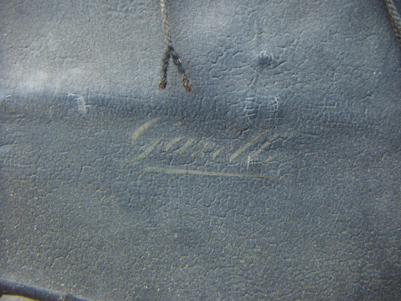

De fiets heeft een lederen kettingkast en die is gelukkig nog in redelijke staat.
Gazelle in leder
Gazelle in leder

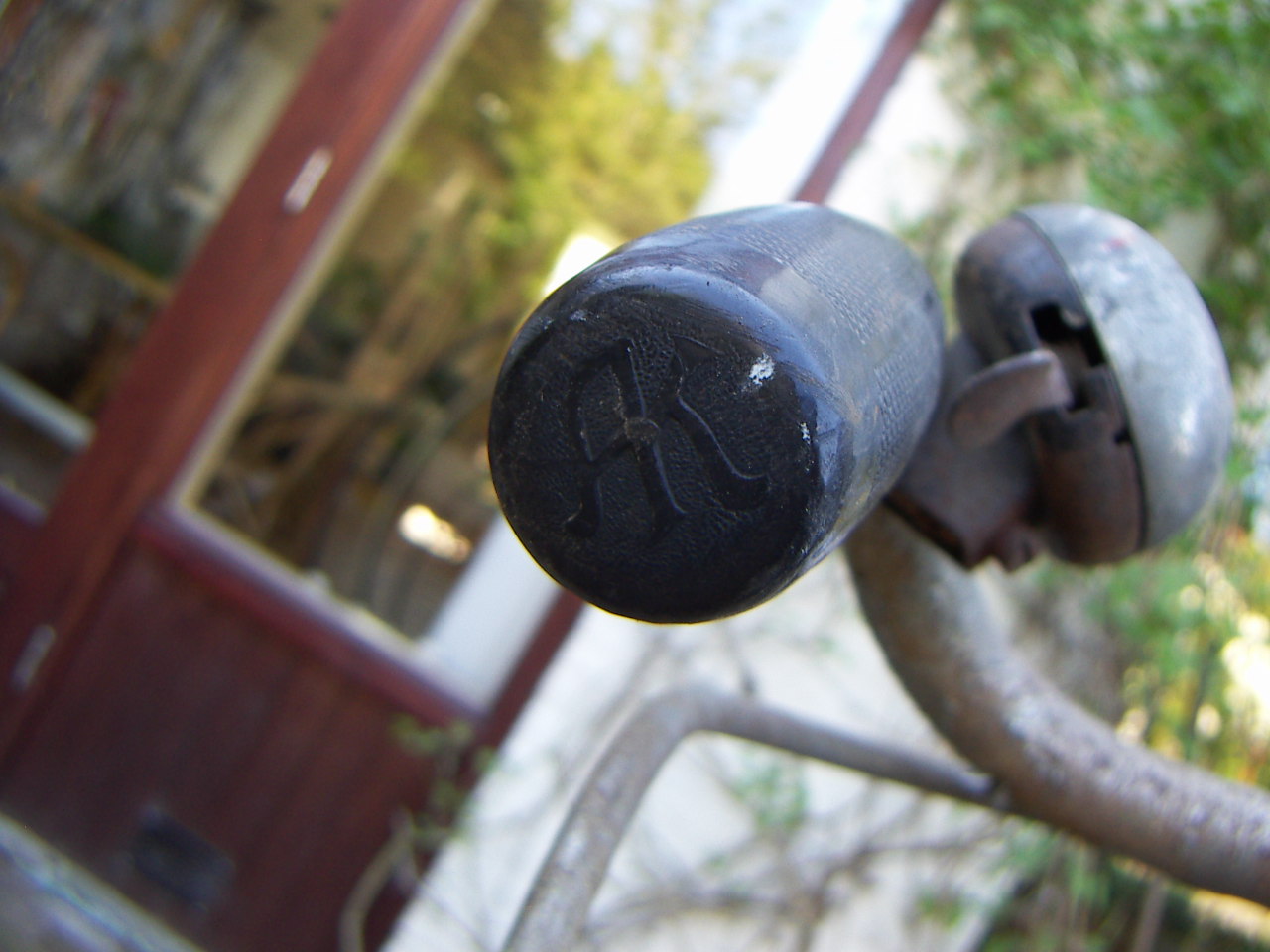

Ik vind een AK op het handvat en dat zullen wel de namen van de eigenaren van Gazelle moeten voorstellen zou het niet?
Arentsen & Kölling
Arentsen & Kölling

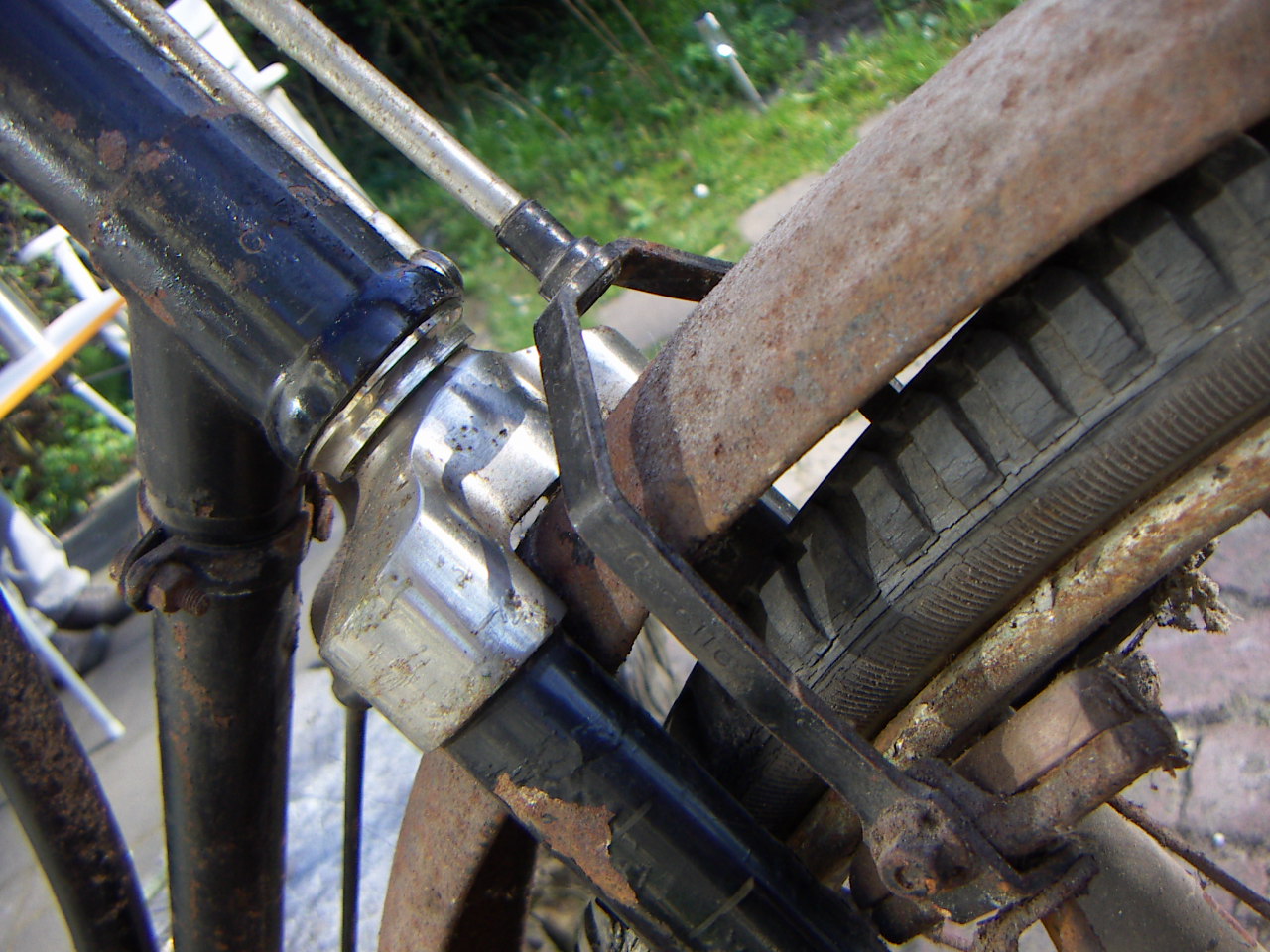

Nog zo`n Gazelle 7 kenmerk (weet niet of de 9 het ook had, mogelijk wel) is de losse zelfstellende balhoofdschaaltjes.
Je herkent ze aan de vaste buitenschalen aan de balhoofdlugs.
Balhoofd Gazelle 7
Balhoofd Gazelle 7

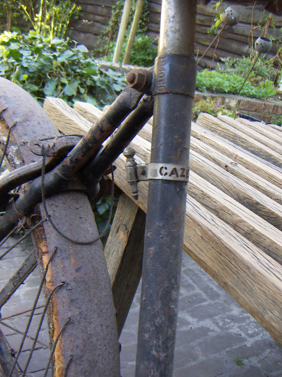

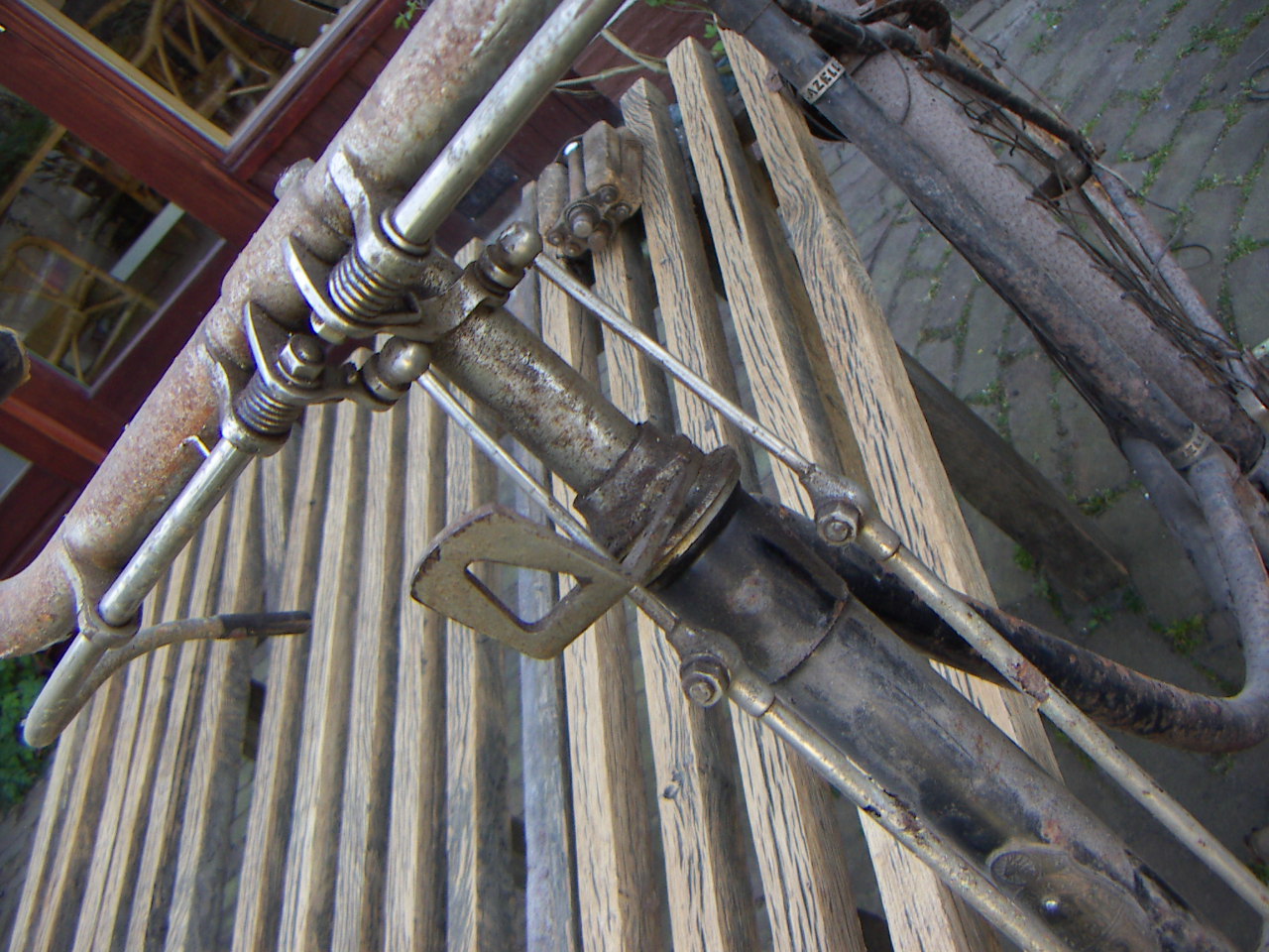

Leuk om hier ook die Gazelle pomp houders te zien .
Die lamphaak ,had Gazelle dit model in de vroege jaren ,of is die vervangen ? .

Heel bijzondere fiets, Maarten! De hoge kwaliteit van het merk+model, de vele originele details (kleine onderdelen) en de naam van de vroegere (vermoedelijk 1e) eigenares - dat zijn drie dingen die hier samenkomen, en dat maak je niet vaak mee. De fiets zal niet zo heel intensief gebruikt zijn, vooral niet door meerdere eigenaren/generaties, anders waren er meer onderdelen weggesleten/vervangen.
Wat mevrouw De Jong-Bruinsma betreft: in het archief in Groningen kijken. De adresboeken zullen waarschijnlijk niet veel opleveren omdat ze niet alleenstaand of het gezinshoofd geweest zal zijn, maar via het bevolingsregister moet het nodige te vinden zijn. En als je haar gegeven en die van haar man (incl. beroep) hebt is er mogelijk nog meer te vinden via de kranten op delpher etc., b.v. als de man toevallig een zelfstandige was.

Inderdaad ,Gazelle had in die jaren deze lamphaak met driehoek.
Vraag me niet wanneer het begonnen is, ik zou het niet weten.
Ergens rond 1928-29 verscheen het hertekopje in de lamphaak als ik het goed heb . De pomphaken zijn erg aantrekkelijk hè.

Ik ga zeker aan de slag met de naam van de vrouw . Bedankt voor je advies in deze!

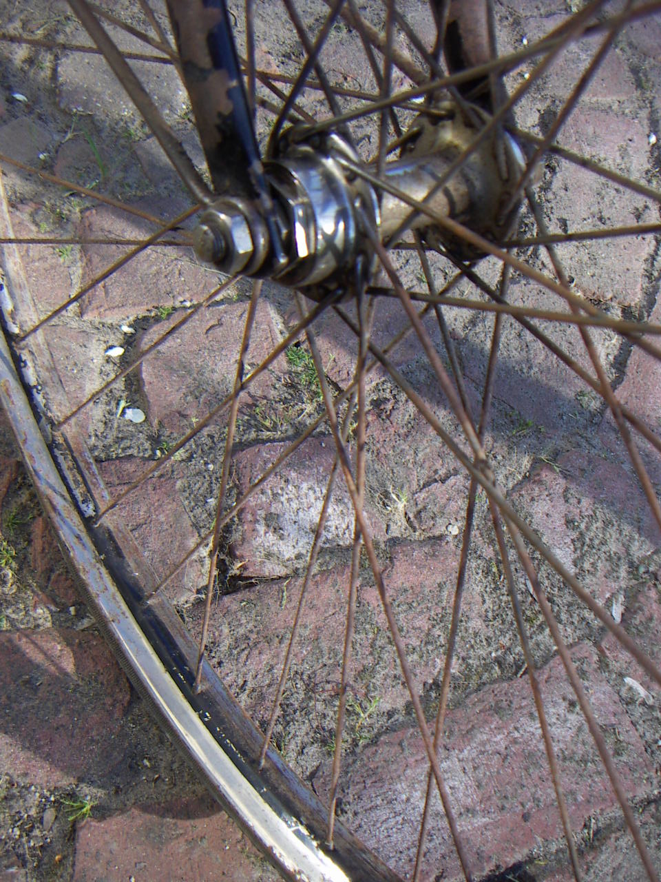

Ik heb nog een foto van de voornaaf (niet helemaal scherp) en van de pedalen gemaakt.
Voornaaf
Voornaaf
Het nikkel van de velg is ook onberispelijk op stukken waar het nog aanwezig is...

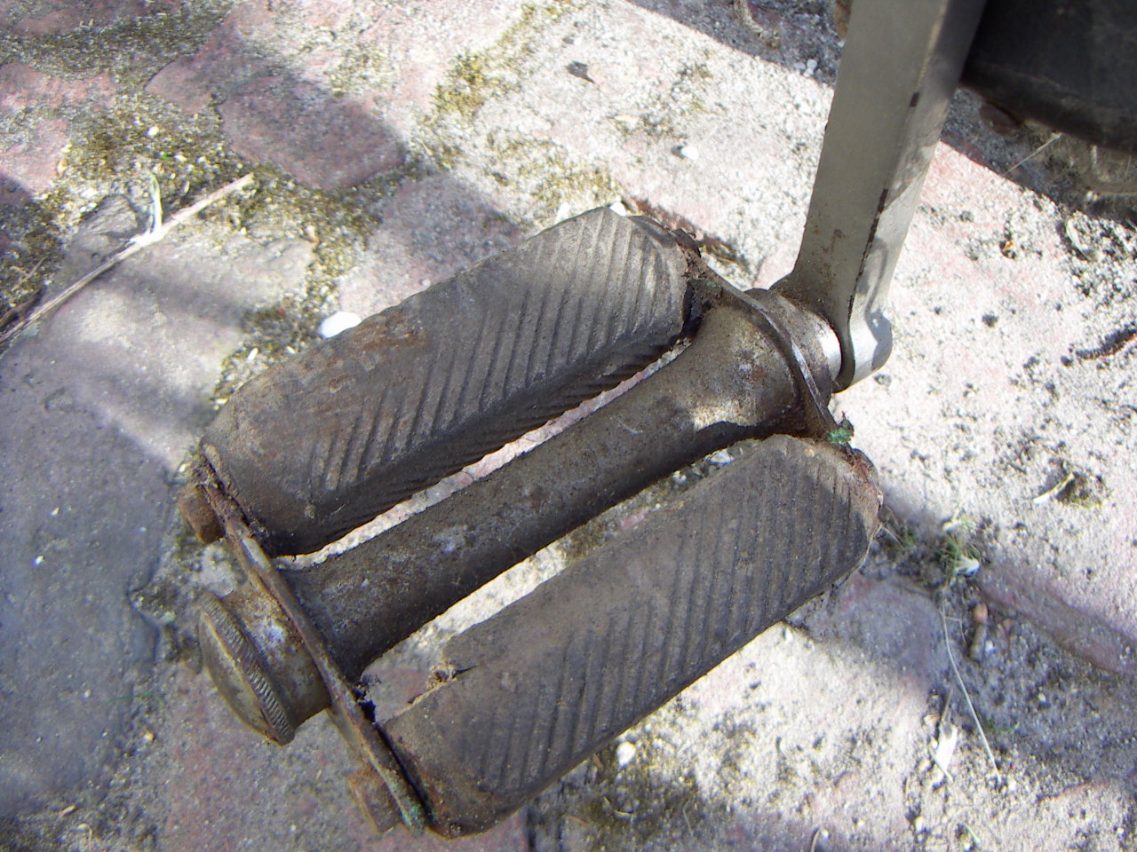

Gazelle pedaal holle vorm van centraal deel
Dit model pedaal met het centrale lichaam uit een stuk ken ik niet van Gazelle maar het maakt een heel solide indruk en is ook strakker dan een los buisje met geperste cups op het eind.
