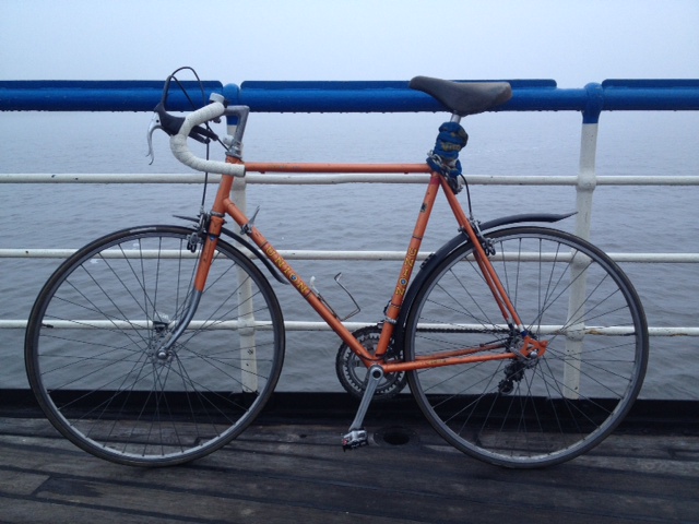

Aangezien ik hier nieuw ben zal ik me even voorstellen. Mijn naam is Leonie, 26 jaar, arts in opleiding. Sinds een aantal jaar eigenaar van deze Union Sakai racefiets and LOVING IT :). Hij brengt me elke dag trouw van Amsterdam naar Zaandam via de pont en tevens vele andere leuke fietsrondjes in mijn vrije tijd.

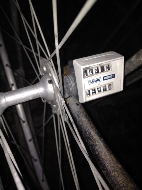

De kilometerteller wordt aangedreven door een elastiekje. Dit elastiekje staat te slap waardoor de kilometerteller het niet meer doet. Ik heb al gewone elastiekjes geprobeerd als vervanging maar die gaan kapot.. Heeft iemand enig idee waar ik zo'n elastiekje kan vinden? Ik zal in de rubriek 'gezocht' ook nog even een berichtje plaatsen.

Union Sakai op de pont naar Zaandam
foto (3).JPG (122.53 KiB) 3032 keer bekeken
De kilometerteller met duidelijk zichtbaar het elastiekje dat ik zoek. Deze staat te slap.

Welkom op dit forum; helaas heb ik geen aandrijfsnaartje liggen.
Het zijn formeel geen elastiekjes, maar eerder materiaal dat ook als afdichtingsrubber in de installatietechniek gebruikt wordt: de zo genaamde "O-ring".

Probeer eens bij Moos in Koog a/d Zaan, die zou dat nog wel eens kunnen hebben liggen.
Mooi tellertje trouwens.

Misschien bij een audiozaak als Muko of Muco. Ik fiets er altijd langs als ik door Amsterdam naar mijn werk ga. Ze hebben in zo'n zaak snaartjes die de fijnmechanische delen van bijvoorbeeld een platenspeler of cassettedeck aandrijven.
