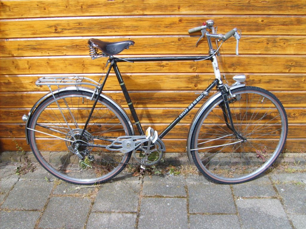

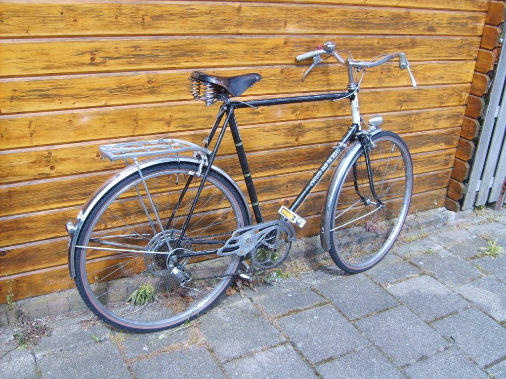

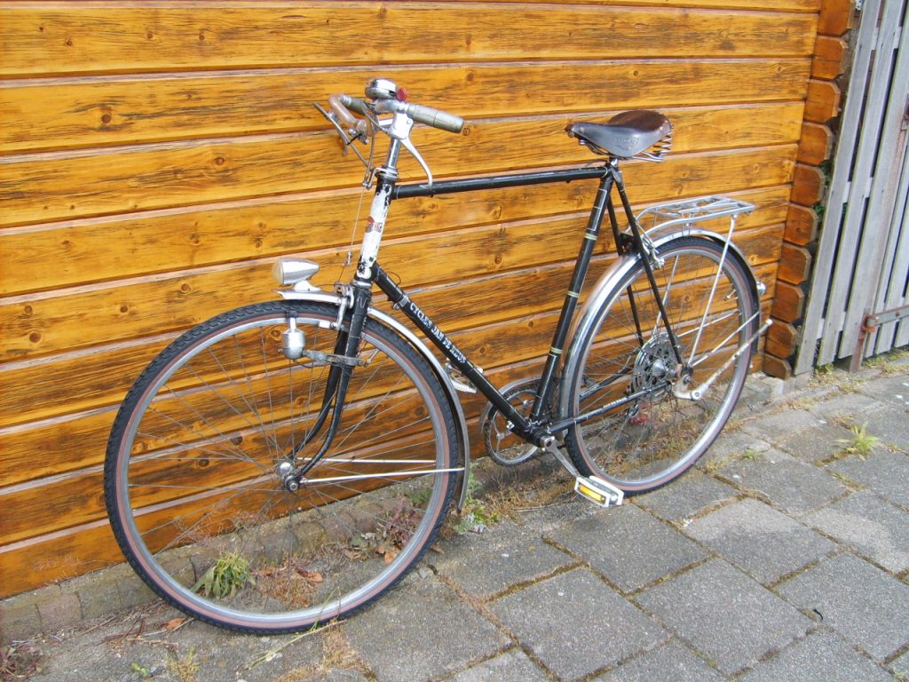

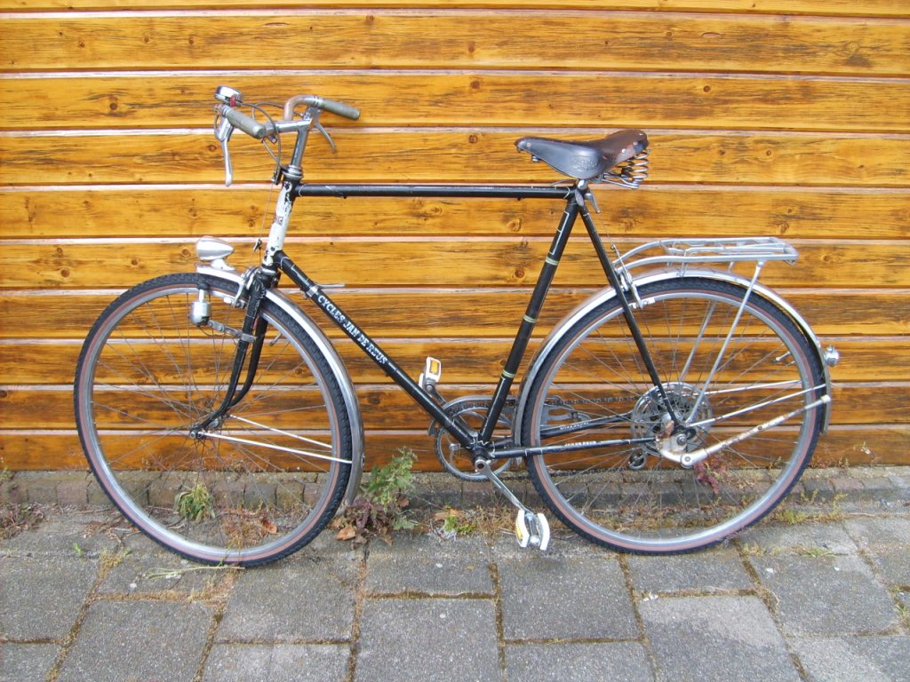

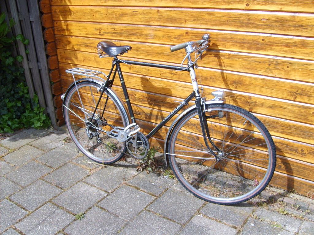

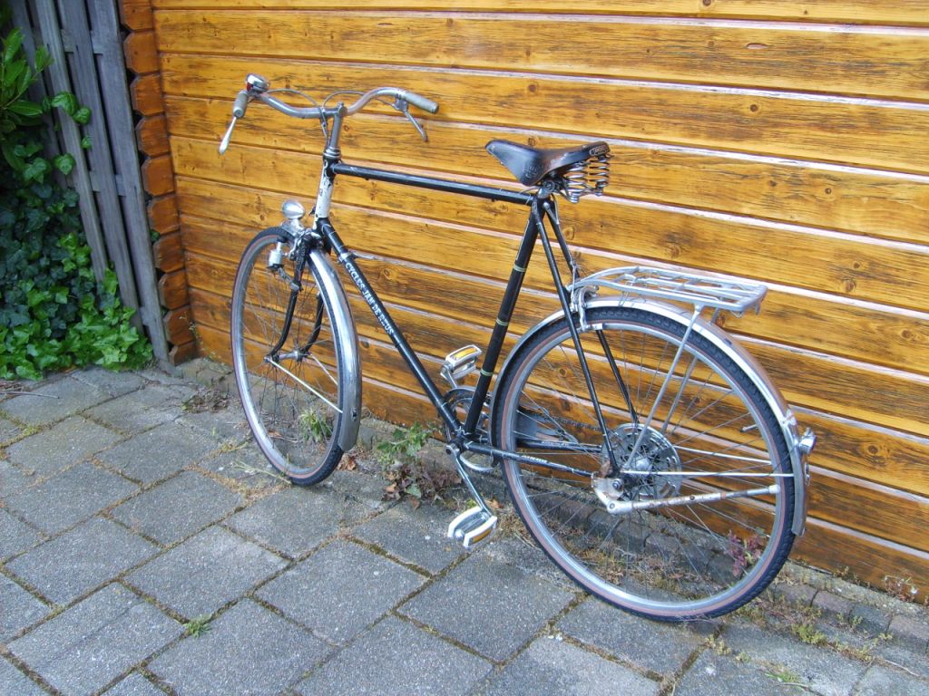

Wat vinden jullie van mijn laatste restauratie? Een prachtige sportfiets van Jan de Reus Cycles uit Halfweg. Deze fiets heeft een zeer hoog frame van 62,5 of 63,5 cm (ben het exacte aantal even kwijt).
Ik heb kleine concessies gedaan aan de originaliteit. De pignon achter is een Shimano 14-28 geworden en de ketting een Sachs-Sedis. Helaas kon ik in de bracketpot geen schroefbracket meer plaatsen, daar alle draad weg was. Ik heb er een kunststof perslagerunit ingeperst. Zwart op een zwart frame valt gelukkig niet op.
Geniet van de foto's.

Momenteel staat de hobby een beetje op een laag pitje maar ik fiets des te meer.
Zo ook op deze hoge sportfiets en die rijdt heel fijn. De remmen zijn origineel maar de poten zijn eigenlijk niet lang genoeg om de blokjes vlak op de velg te krijgen. Desondanks remt hij goed.

Leuke fiets voor de wat langere tochten. Inderdaad best een hoog frame, je zou kunnen zeggen dat de naam de lading aardig dekt.
De Shimano pion lijkt mij een acceptabele concessie, ik denk dat het vrij lastig is een originele pion te vinden in goede staat. En fietsfabrieken willen ook nog wel eens wisselen van onderdelen afhankelijk wat er gunstig te krijgen was. Het is maar de vraag of ze altijd dezelfde pion hebben gemonteerd.
Wat de remmen betreft, zijn deze dan niet meer origineel of hebben er veel dikkere blokjes op gezeten ?
Was het bracketschroefdraad met een tap niet meer te redden ?

Beste Erwin,
Ik heb de originele blokjes van Mafac gemonteerd.
Alle draad was weg uut het bracket. Proberen hielp niet. Alleen Italiaanse draad was een optie, maar dan wordt de BB pot nog dunwandiger.
