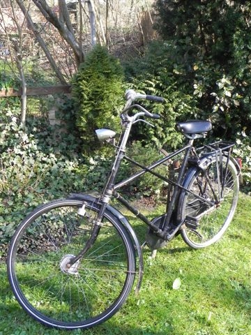

Voor het opknappen van een oude Simplex met kruisframe en trommelremmen mis ik nog wat onderdelen. Misschien kan één van jullie me helpen.
Het gaat om een voorspatbord, een voorvelg en alle delen van het stangensysteem voor de trommelrem achter. De fiets is uit de dertiger jaren van de vorige eeuw, nauwkeuriger kan ik niet zijn.

Wellicht heb ik nog zo'n stuk liggen. Moet ik goed naar zoeken. Ik heb in ieder geval nog heel wat 26" Simplex/Locomotief stangen liggen, maar die zijn natuurlijk te kort. Bovendien werden de scharnierpunten pas na 1950 vastgesoldeerd aan het frame, dus je hebt ook de beugels nodig.

Ik heb gekeken en ik heb inderdaad nog het complete stuk liggen - vanaf de aansluiting met het stangetje dat van het stuur afkomt, via het scharnierpunt bij het balhoofd (inclusief de strop, zie foto, overigens van een andere fiets)
Afbeelding
scharnierpunt onder het bracket (helaas zonder strop) en het achtereinde. Dit achtereinde is bij mijn exemplaar (1948) gewoon met schroefdraad. Daar moet dan zo'n stopper op gedraaid die achter de remhevel klemt en middels draaien kan de rem gesteld worden. Oudere naven uit de jaren dertig hadden een fraaier systeem (zie foto)
Afbeelding
Als dat bij jouw rem ook zo is zal je nog wat moeten knutselen denk ik. Maar het komt allemaal behoorlijk in de buurt van wat je nodig hebt.
Je kan de stangen gratis krijgen - ex eventuele verzendkosten.

De stangetjes zijn naar je onderweg! Vandaag op de post gedaan.
