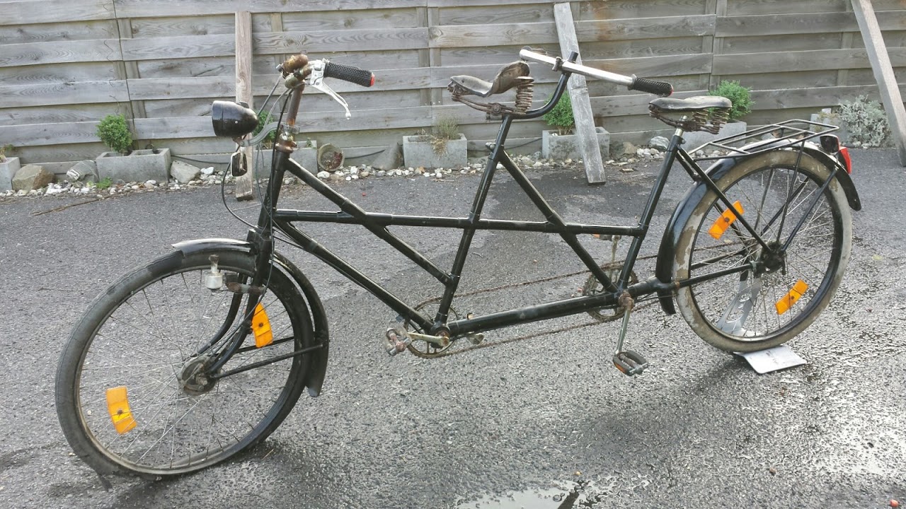

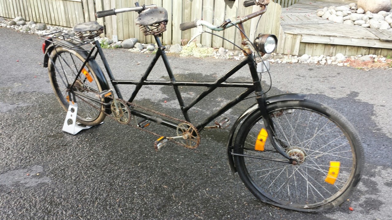

Kan iemand mij op weg helpen om meer te weten te komen over deze fiets? Ik wil deze zo authentiek mogelijk restaureren en ben op zoek naar merk, bouwjaar en originele kenmerken (kleur, banden, met of zonder kettingkast).
Er is geen balhoofdplaatje meer aanwezig en het frame zelf heeft op het eerste zicht geen aanduidingen.

Hallo Dirk,
Op de naven staat gecodeerd (58 12 = december 1958) het bouwjaar. Of iets van KB5. Kijk daar eens naar voor de leeftijd.
Verder lijkt de fiets me Belgisch, vanwege de lampbevestiging en het achterrek. Is dat achterrek vast aan het frame gesoldeerd?
Met name dat laatste zag je niet in Nederland (op tandems dan) , maar wellicht weten de tandem kenners hier meer?

Lijkt me wel een jaren 30 ding hoor. En met die strop kan het zo maar een Burgers tanden of een ander Nederlands merk zijn. Hadden de Belgen ook van de knelstroppen op het stuur?

Die bagagedrager doet mijn theorietje weer wankelen... Dat wel heel erg B.....

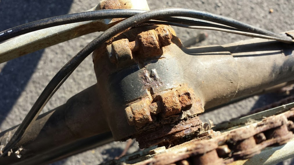

Onder de trapas staat volgende:
Op de zijkant van de naaf/rem staat Roher Engand ; Op de naaf zelf zie ik nog niets wegen wat roest waar ik momenteel niet bij kan.

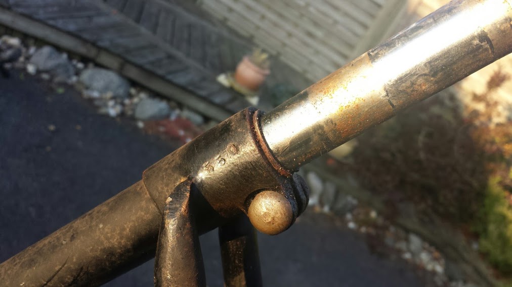

Ter hoogte van het zadel staat "550".

Ik pleit ook voor België, tien tegen een. Wat merken betreft houdt mijn verstand echter ergens bij Baarle-Nassau op. :lol:

Deze Empo is geen Empo, het is een omgetoverde Juncker, Kestein of nog iets anders. Lijkt wel Nederlands. Jouw tandem niet, om de redenen die hierboven al zijn genoemd.

Aan dat boutje ( voor het taxplaatje ) op het linker voorvorkbeen te zien, zal het wel een Belgische fiets zijn. Er waren wel héél veel fabrikanten van zulke frames natuurlijk, dus dat wordt wel serieus zoeken...
