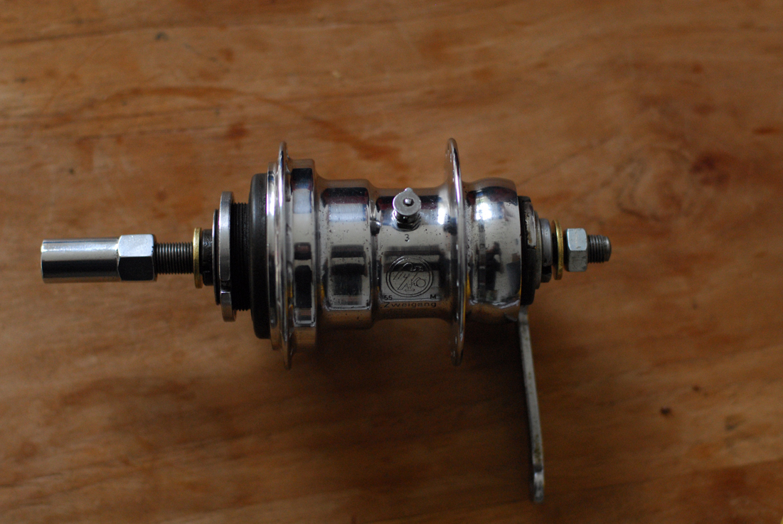

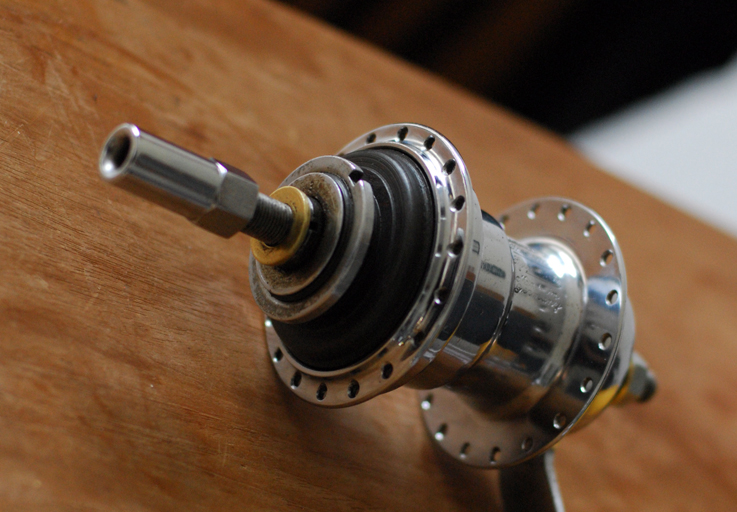

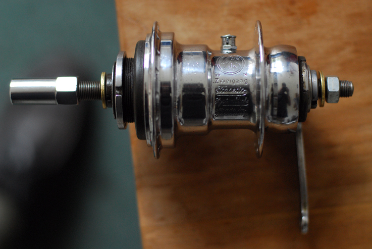

'k Ben vandaag naar de groothandel geweest voor een paar kogeltjes 3/16".
Zag ik daar ineens een Torpedo Zweigang op de plank liggen.
Even gevraagd wat die moest kosten en het eerste wat ze zeiden was € 100.- maar toen de baas er bij kwam bleek dat toch wat minder te zijn.
Meteen meegenomen en omdat er wat roestpikkels door het chroom heen waren gekomen dacht ik met een gebruikte naaf te doen te hebben maar toen ik hem openmaakte kwam ik het typische bruine vet wat ze in de fabriek gebruikten.
De naaf bleek hagelnieuw te zijn!
Had ik weer mazzel.
Het is een Zweigang uit 1955 van Torpedo en het drietje onder het oliepotje geeft aan dat het de bedoeling is om er een wiel van te maken met spaakdikte G12.
Jullie zien wel op de foto's dat de naaf nagenoeg kompleet is maar er zit geen schakelstift met kettinkje bij.
Als iemand nog ergens zo'n ding heeft liggen dan houdt ik me aanbevolen. De moeren zitten er wel bij.
En misschien mist er ook nog wel een stofkop aan de kant van het tandwiel maar dat moet ik nog even uitzoeken.
Ik kom ze niet zo vaak tegen dus ik ga er van uit dat het een redelijk zeldzame naaf is en ik wil er natuurlijk wel een keer mee fietsen. Het schakelaartje voor op het stuur heb ik al.
Nou nog een kabel en een schakelstift.

- Stofdeksel mist helaas ook.

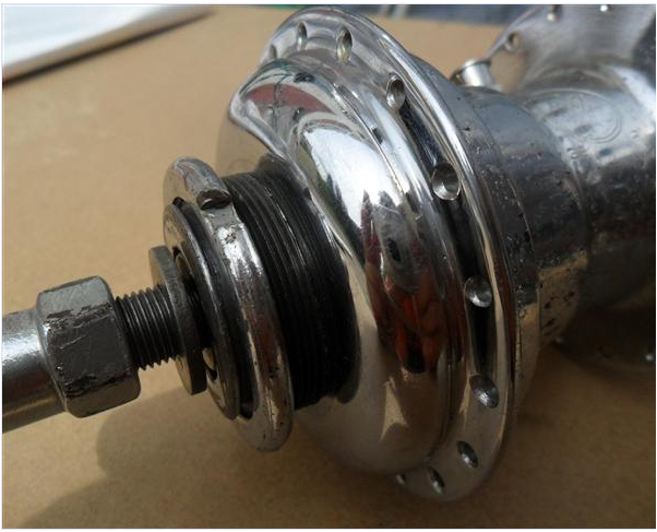

dat is inderdaad een mooie naaf Charles.
Is het dit model? Ik ben één dezer dagen bij Paul, die heeft ongetwijfeld zo'n model versteller liggen, alleen moet het een specifiek 2-gang zijn en geen 3-gang.
Het kabelje lijkt in de exploded view identiek aan dat wat ook in een model 55 zit. Mag dan geen probleem zijn om dat ergens te vinden.
