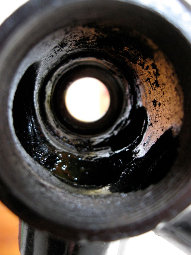

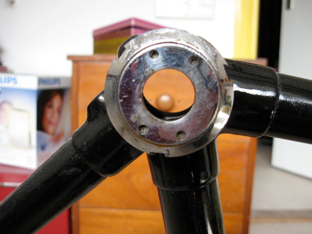

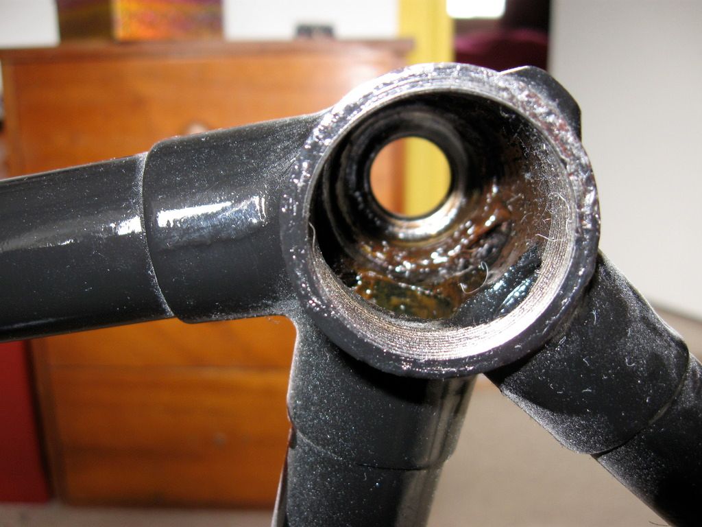

Foto zou helpen om de juiste te zoeken:)
Oude phoenix fietsen hebben een hele grote bracketpot

Hierbij een paar foto's.
Afbeelding
Afbeelding
Afbeelding
Berichten: 4087
Re: Phoenix trapas (met tandwiel en trappers)
Ja dat is gewoon een BSA trapas, wellicht nog bij de fietsenmaker te koop, ik heb er nog wel een stapel liggen. De maat is het grote probleem want er zijn veel verschillende soorten. Van de cranks (met Phoenix erop) heb ik er geloof ik nog één liggen, de rechter. Waar woon je?
