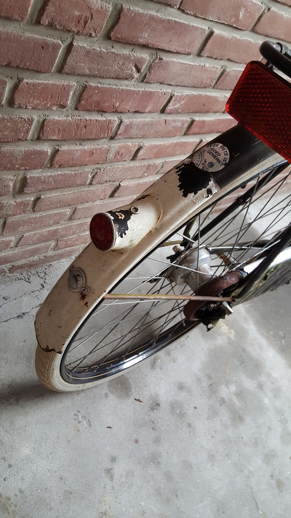

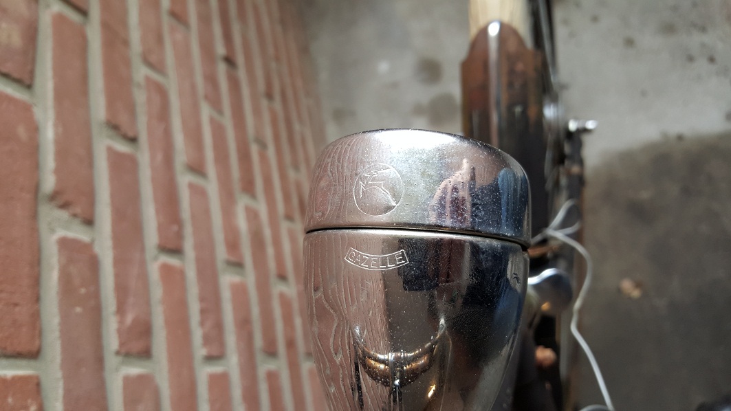

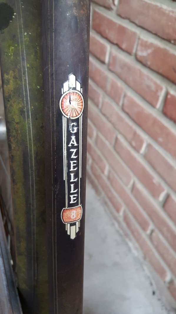

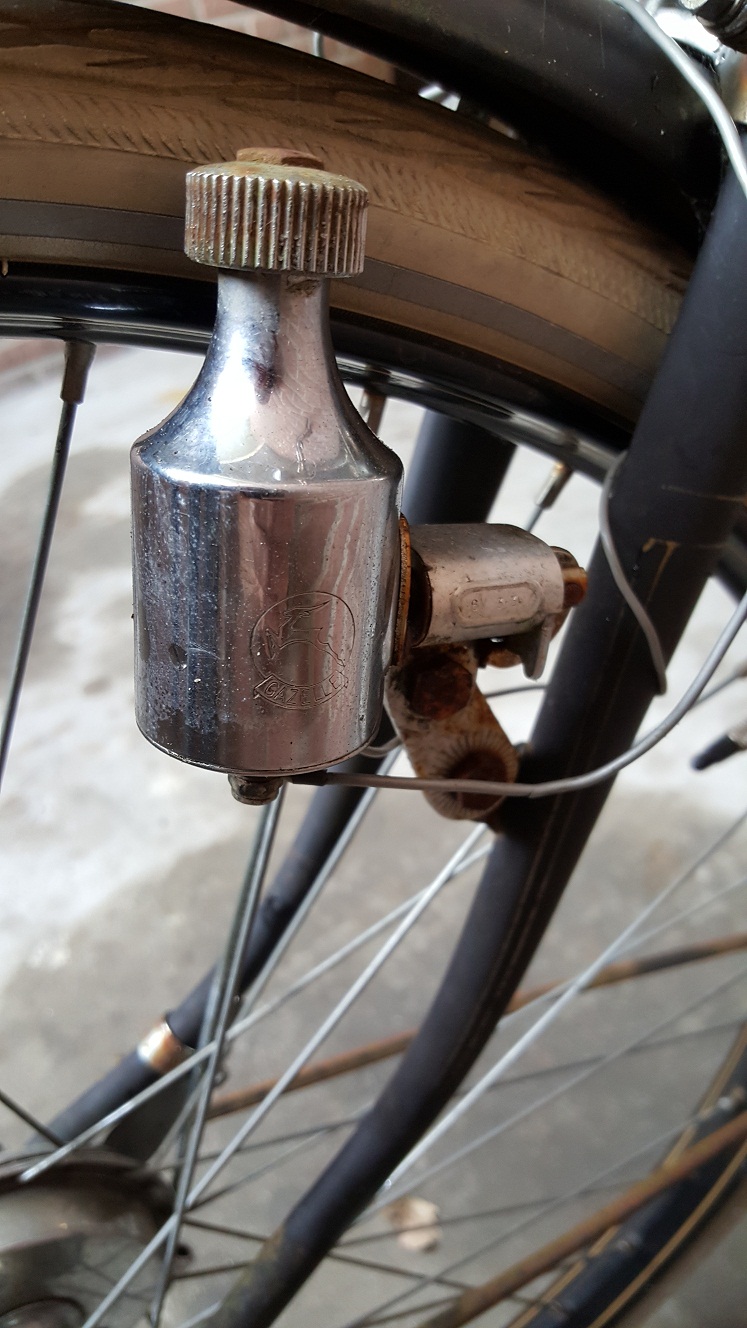

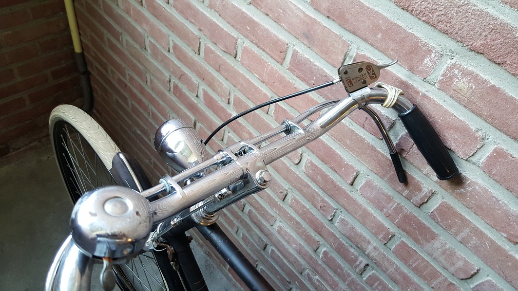

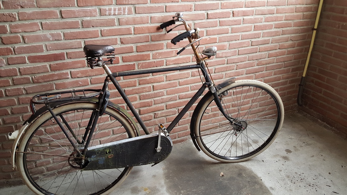

Heb vandaag een Gazelle no8 herenfiets binnen gekregen
volgens vorige eigenaar van de jaren 60
Fiets staat nu op een jonger setje velgen omdat de oude vergaan zijn :O
Het originele achterwiel heeft een Gazelle 3 versnellings naaf welke nog wel werkt, (zou eigenlijk overgespaakt moeten worden)
Verlichting werkt nog en heeft een gazelle dynamo en koplamp en varkensneus achterlicht
Stuur is lelijk door de roest maar werkt nog wel zoals de remmen etc,
Schakelen zou van oorsprong moeten kunnen via het handvat echter is dit hele zaakje verdwenen,
Ik ga de fiets zo veel mogelijk origineel maken en houden,
Roest valt erg mee, Spatborden frame etc keihard!
Graag jullie reactie
- 20150825_110037.jpg (165.85 KiB) 8471 keer bekeken
- 20150825_110045.jpg (302.62 KiB) 8471 keer bekeken
- 20150825_110025.jpg (304.89 KiB) 8471 keer bekeken
- 20150825_110032.jpg (180.49 KiB) 8471 keer bekeken
- 20150825_110021.jpg (357.8 KiB) 8471 keer bekeken

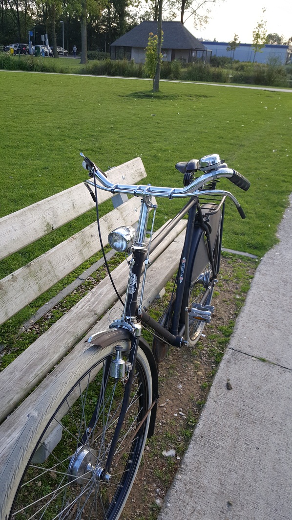

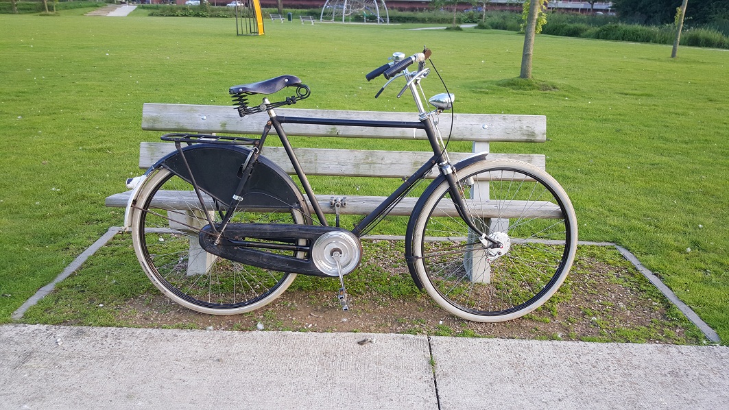

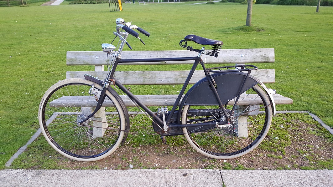

Hallo, Even een ''update'' voor de Gazelle 8 herenfiets,
Na 4 dagen knooien en martelen, staat hij er iets beter bij, Stuur is weer mooi glimmend doordat ik deze heb vervangen voor een zelfde exemplaar maar dan roestvrij,
Lakdoek kettingkast wat er opzat was compleet vergaan, Ik heb er nu een stalen oliebad kettingkast opgezet, Chroomdeksel moet nog gepolijst worden, en kast zelf eigenlijk nog gespoten.
Wat betreft de lak van de fiets is er wellicht een probleem, Hij is niet verroest of doorgerot ook de spatborden niet, Echter wil de kleur totaal niet meer tot glans komen.
Ook de originele wielen kon ik niet meer hergebruiken, Achterwiel waren 2 spaken uit de naaf gebroken en aan de voorzijde 6 spaken uit de naaf, waardoor herspaken helaas niet meer mogelijk is, Ook omdat het chroom compleet weg is door de roest,
Ik kon de fiets ook direct bij de oud ijzer boer brengen maar dat vond ik toch te zonde en heb er (hopelijk) tijdelijk een jonger setje wielen in gemonteerd,
Al met al nog een hele pens werk maar ''ooit'' komt hij weer in orde.

stukken beter! probeer eens zilverpoets.. ja raar ik gebruik het meestal op het chroom. maar pas poetste ik een stukje doffe lak. en de glans was gelijk terug

Re: Gazelle no8 jaren 60 stangremmen
let wel op dat je de biesen niet weg poets.
Je kunt ook een polierpasta gebruiken, best niet te grof.
Nadat alles proper en egaal is en je een hoogglans effekt wenst kun je er een wax op brengen. Voor het beste resultaat kun je dan nog een wax gebruiken waar ook zwart pigment in zit. Sonax bvb heeft dat in haar gamma. Daarmee kan de lak zodanig gaan schitteren dat je fotos overbelicht raken.
Succes.

Hallo,
Ik heb een heel klein stukje geprobeerd, Biezen zijn niet echt meer aanwezig....
Als ik met een felle lamp op de lak schijn komt er orange/rode gloed doorheen, Waar kan dit op duiden?
Ik heb zelf het idee dat de lak vergaan is en de ondergrond al zichtbaar word
Heeft iemand hier hetzelfde al een keer gehad?
Ik kan hem als de lak vergaan is over gaan lakken, Maar daar hou ik niet van, Originaliteit is dan weg,
Of ik moet een frame ergens zien te scoren! Met wel goede lak. Wie o wie ?
Gazelle is niet voor even! Maar voor heel je leven.
een oude fiets mag er best oud uitzien ; je moet niet beogen er een mooie van te maken want dat is het niet meer en gaat het ook niet meer worden ,ik zou erin berusten dat de fiets wat ,, vintage ,, toont ; sommige mensen houden daar juist van; onder autoliefhebbers word het ,, ratlook,, genoemd ;als je ook nog het frame gaat vervangen van een fiets waar al de wielen , stuur en het daarbijhorende orginele versnellingssysteem en kettingkast vervangen zijn ; heb je eigenlijk de hele fiets bijna voor niets aangeschaft [ de rode gloed is idd de grondlak]
