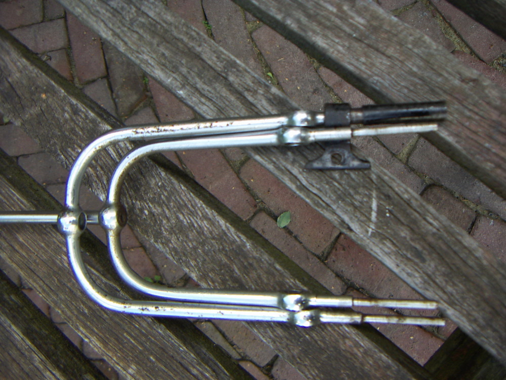

Afgelopen weekeinde ben ik begonnen met demonteren van de BB 65 en kwam tot de ontdekking dat voor en achterrem-hoefijzer verschillend van breedte zijn.
De foto hieronder laten het duidelijk zien
6mm per kant smaller,de voorrem
Fongers voor en achterrem.JPG (342.55 KiB) 7302 keer bekeken
De voorrem is de smalle waarbij de orginele remschoenhoudertjes zo waren gemonteerd dat de remschoenen perfekt op de velg aansloten.

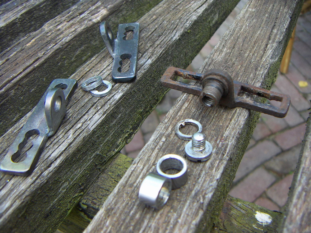

Ben ik duidelijk? Op de foto hieronder staat de orginele houder met het asje, dat zou dan voor de achterrem 6mm langer moeten zijn. Am I right?
remschoen houder met bevestigings asje ,getand ringetje en schroefje
Fongers remschoenhouder.JPG (427.52 KiB) 7302 keer bekeken
