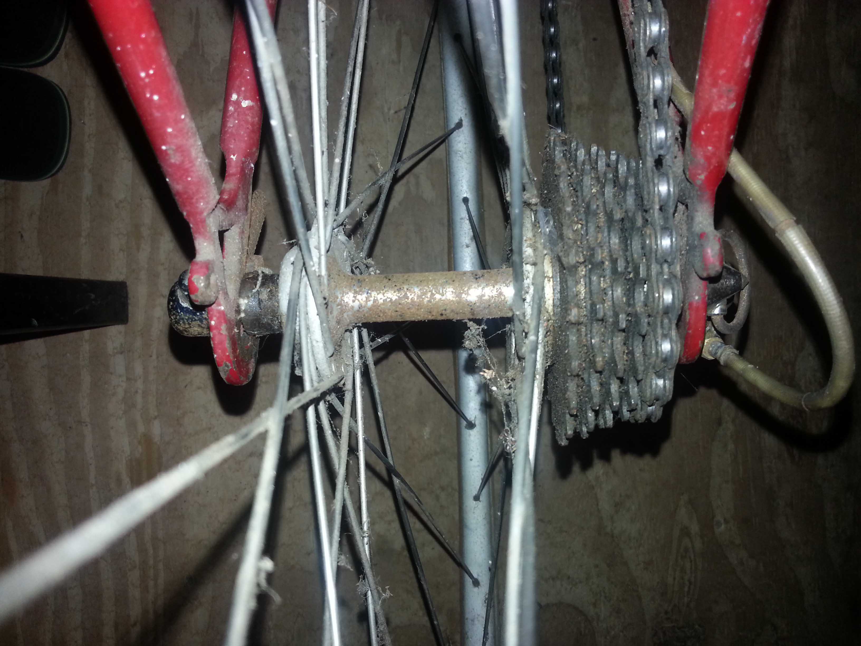

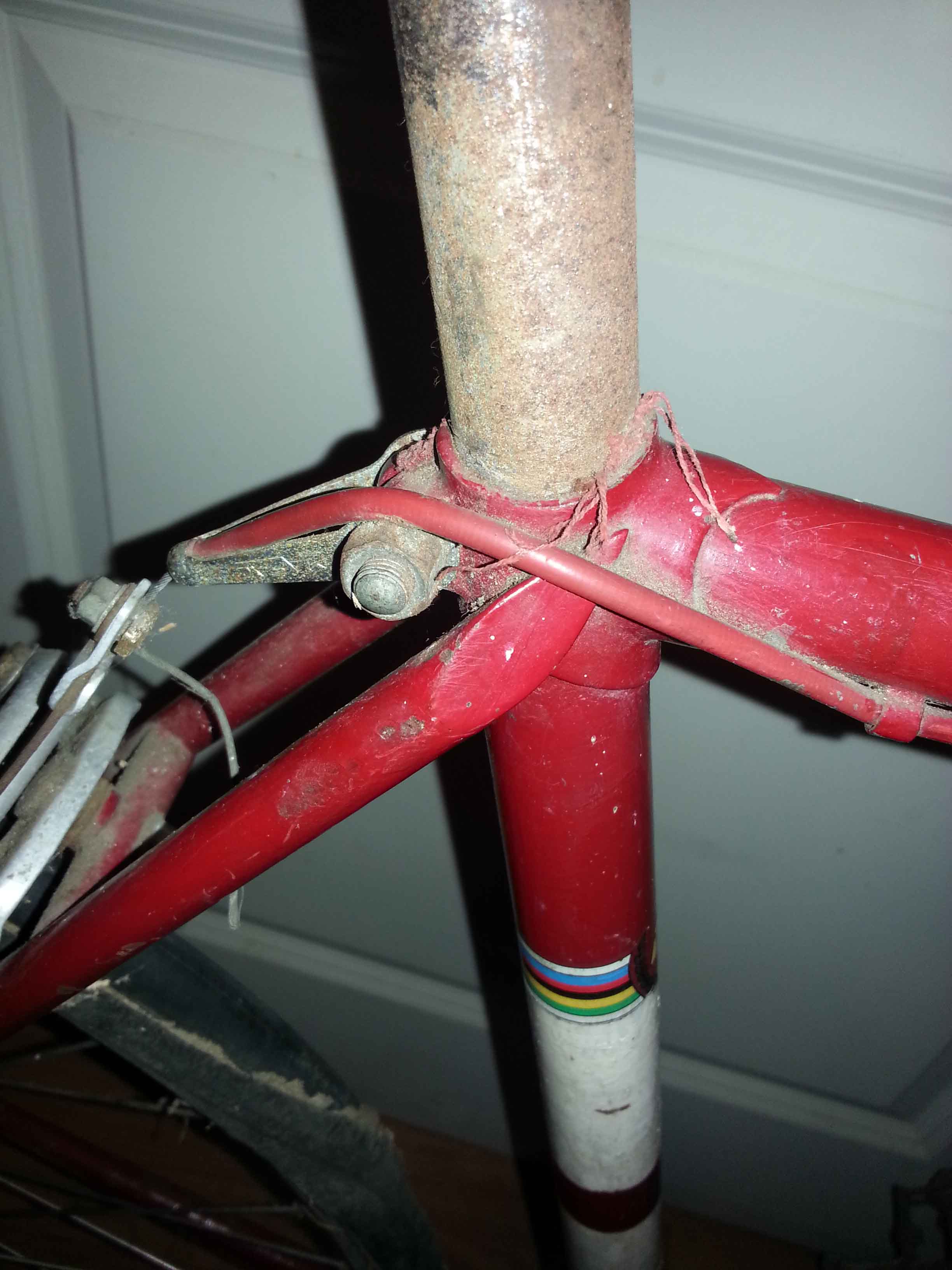

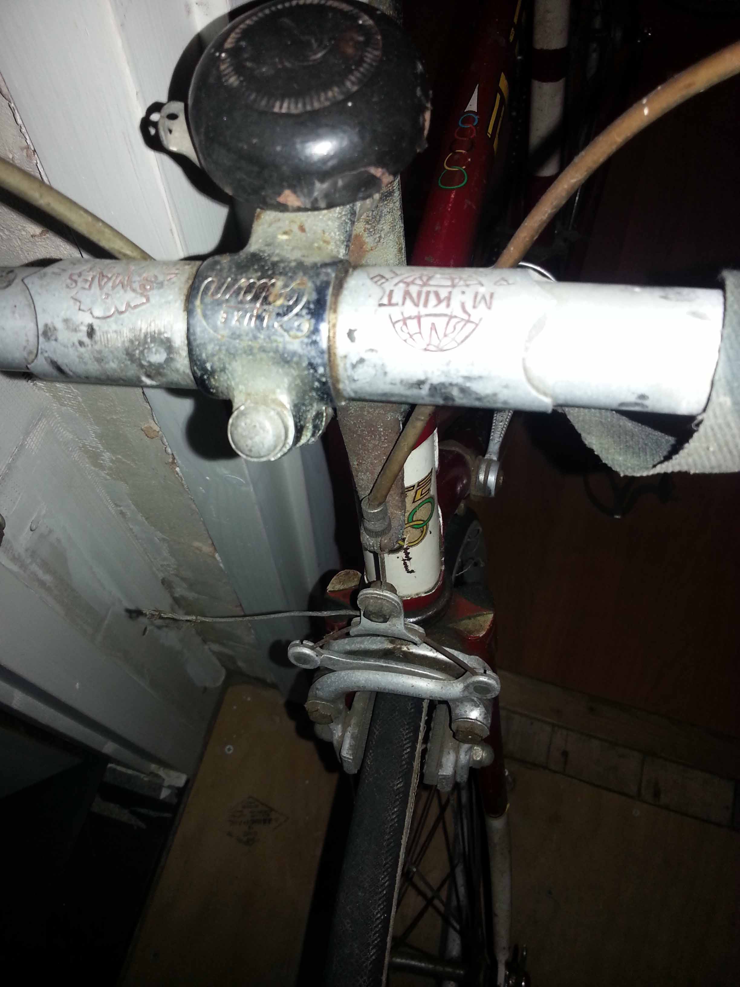

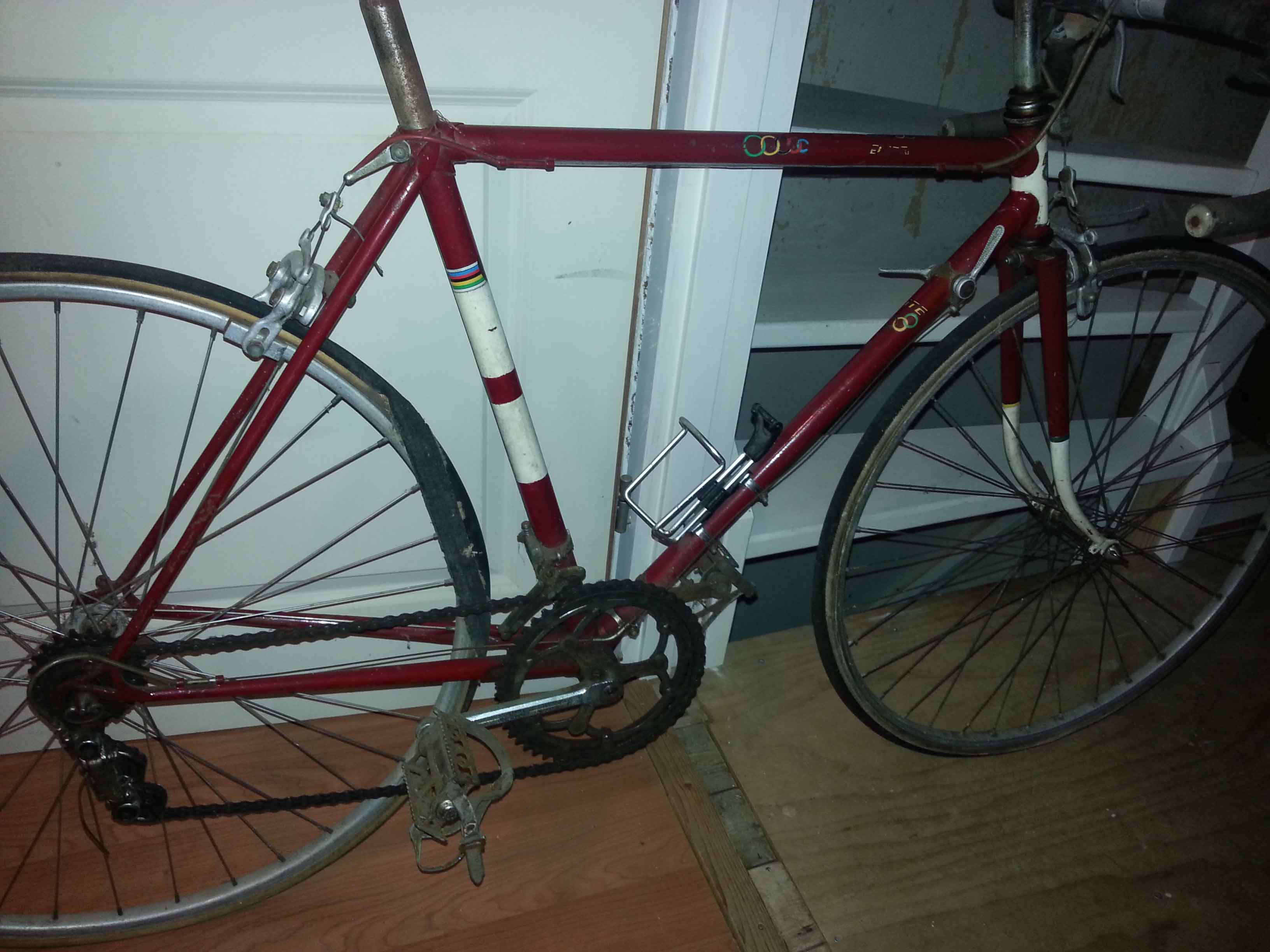

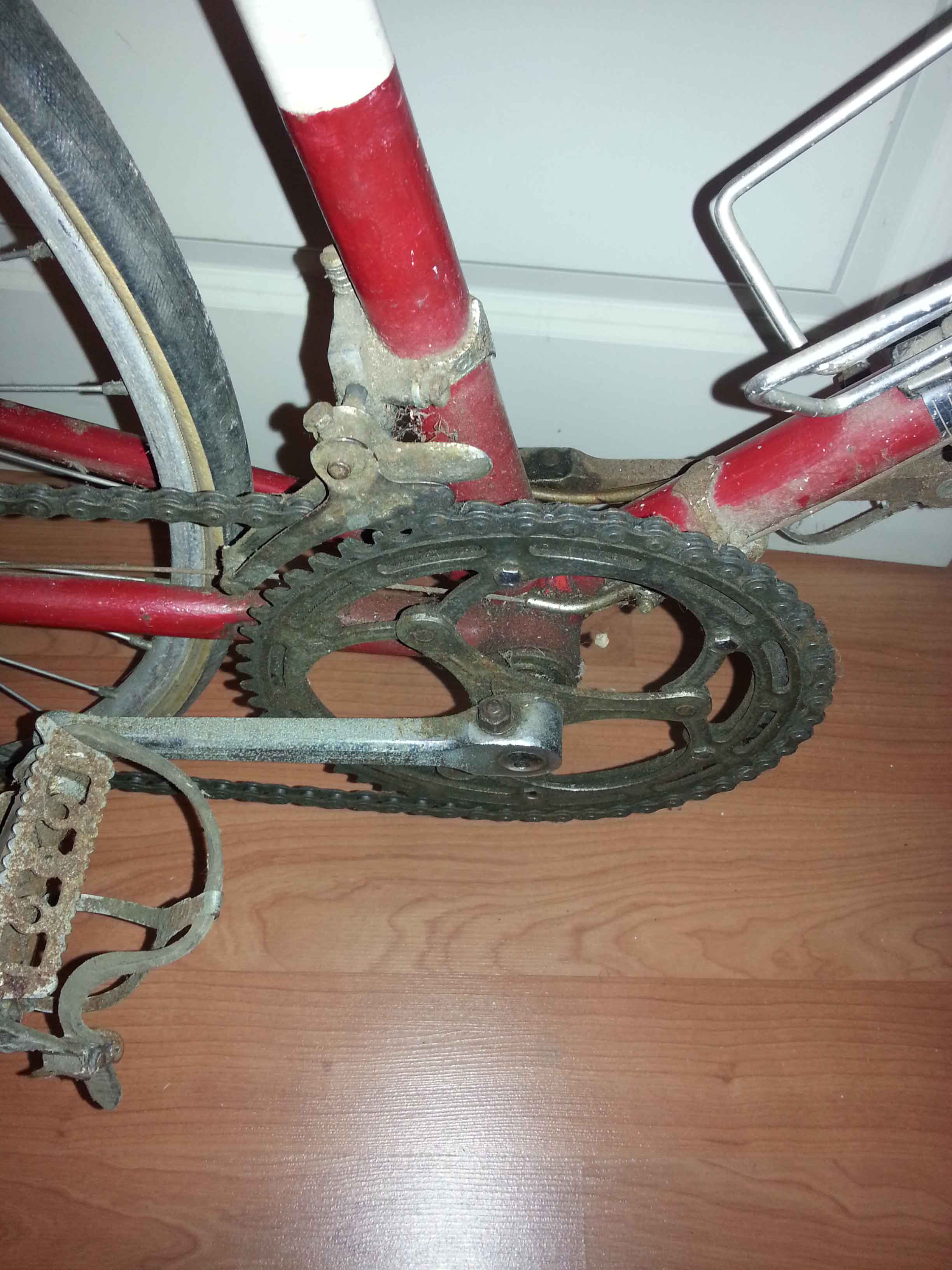

Hallo allemaal,

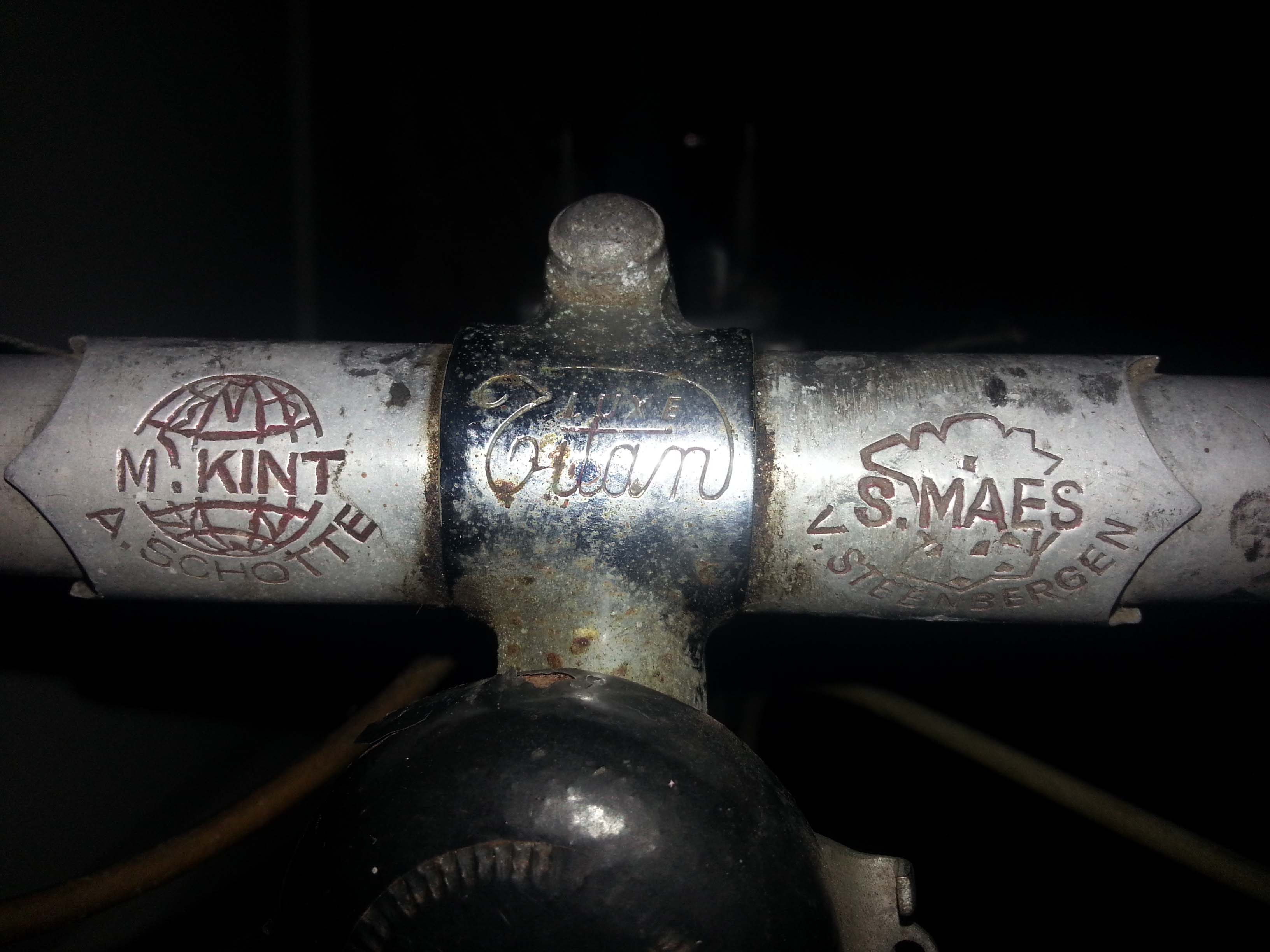

Heeft iemand een idee wat het merk van deze racefiets is? Hij is uit de begin jaren zestig en afgemonteerd met Campagnolo Gran Sport versnellingen (2x5). Ik weet niet of dat goede kwaliteit is.
Verder:
- Nervar 135 Crank
- Weinmann Vainoueur 999 remmen
- Op het stuur staat S. Maes en V. Steenbergen
- Het zadel is een Brooks B17
- De zadelpen is 26,2 mm dik (gemeten want onleesbaar)
- Op het balhoofd is MARQUE ... DEPOSEE te lezen.
Volgens mij is de fiets helemaal origineel op de kleur na. Misschien is het zadel ook niet origineel natuurlijk.
Het frame is overgeschilderd en er zijn aftermarket decals op geplaats. Ik kan nergens een framenummer vinden.
Alle informatie is welkom. :)
Dit omdat ik niet weet of de fiets gerestaureerd moet worden, of omgebouwd tot fixie of singlespeed.
Groetjes Klaas.

Een heel mooi stuur
Een heel mooi stuur

De fiets heeft een grote beurt nodig maar lijkt helemaal in originele staat en dat maakt hem juist weer bijzonder, want vele oudere racefietsen zijn gemoderniseerd en dan is de aardigheid er af. Alsjeblieft niet overspuiten of er een fixie van maken. Campagnolo Gran Sport is goed, maar geen topgroep, maar dat maakt niet uit. Het past helemaal in de jaren 60 stijl van deze fiets. Kun je nog wat foto's maken van de naven, het framenummer, het balhoofd en de decoraties op het frame? En als je hem kwijt wilt dan zeg je het maar. Groet, Rutger

Beste Rutger,
Allereerst hartelijk dank voor je reactie. De fiets heeft inderdaad een flinke opknapbeurt nodig. Een goed begin is echter wel dat alles werkt en ook nog soepel loopt. De fiets is volgens de (eerste) eigenaar ongeveer zes jaar gebruikt.
De fiets heeft in die jaren o.a. gereden: Parijs-Nice, Parijs-Brest-Parijs, Brussel-Parijs-Brussel en in 1965 is er 16.000 km op gereden. Ik heb dit uit een krantenartikel over de eerste eigenaar.
Het framenummer heb ik helaas niet kunnen vinden. Dit komt waarschijnlijk omdat de fiets in 1980 is overgeschilderd. De versieringen zijn dus ook later aangebracht.
Hier nog wat foto's.
Het zadel zit tijdelijk op mijn singlespeed, maar gaat uiteraard weer terug, want ik besef wel dat dit heiligschennis is, Alleen het staat zo mooi.
Heb jij een idee waar ik moet zoeken naar het framenummer?
Groetjes Klaas.

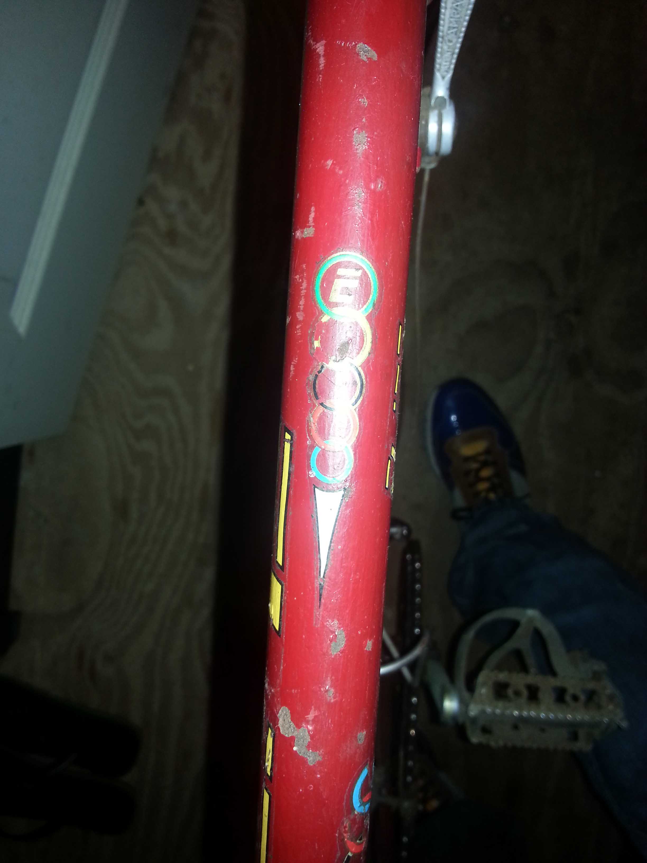

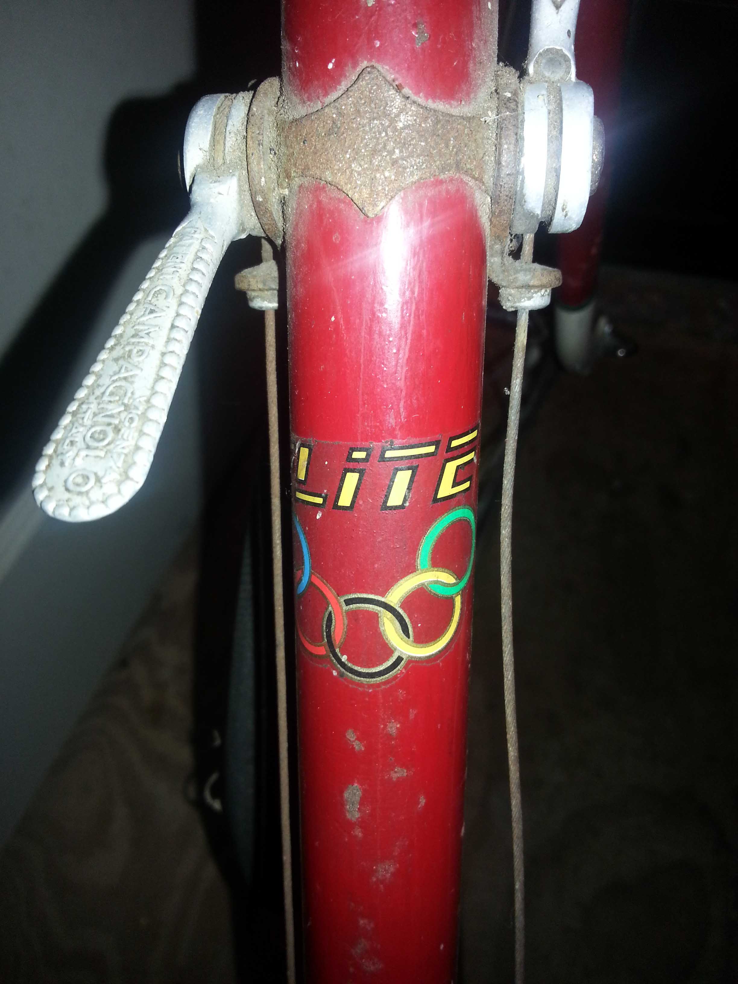

bovenbuis
bovenbuis
decal 3.jpg (257.88 KiB) 7128 keer bekeken
decal 2.jpg (341.75 KiB) 7128 keer bekeken
decal 1.jpg (350.53 KiB) 7128 keer bekeken

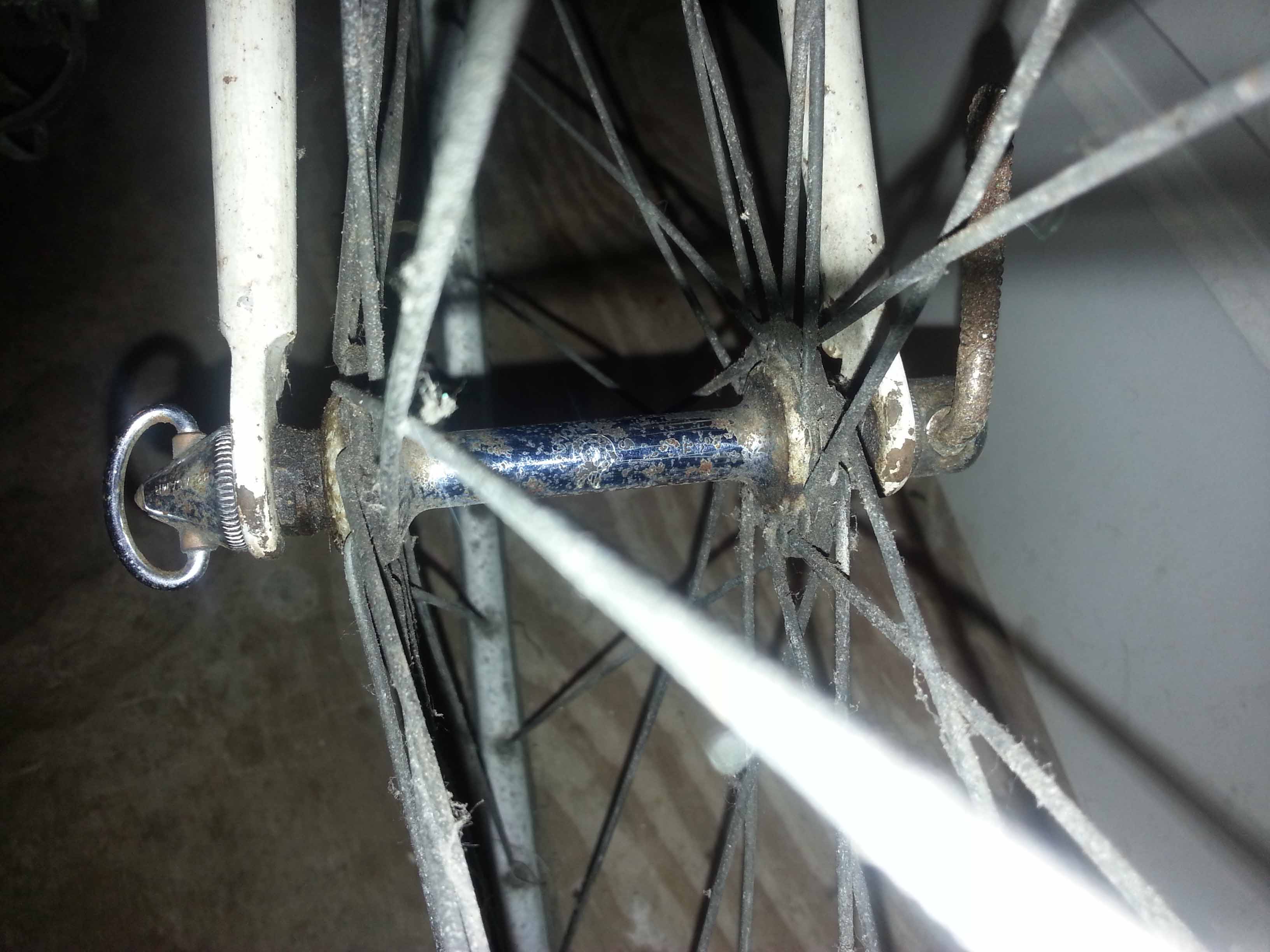

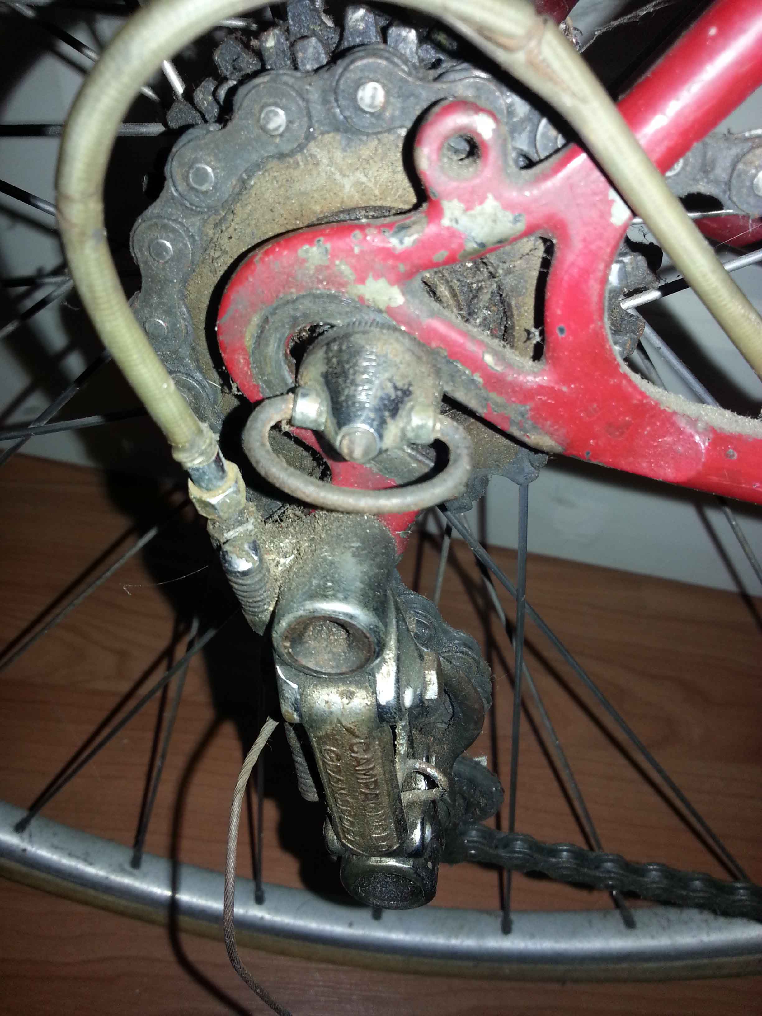

Op de achternaaf is niets meer leesbaar
Campagnolo logo zichtbaar

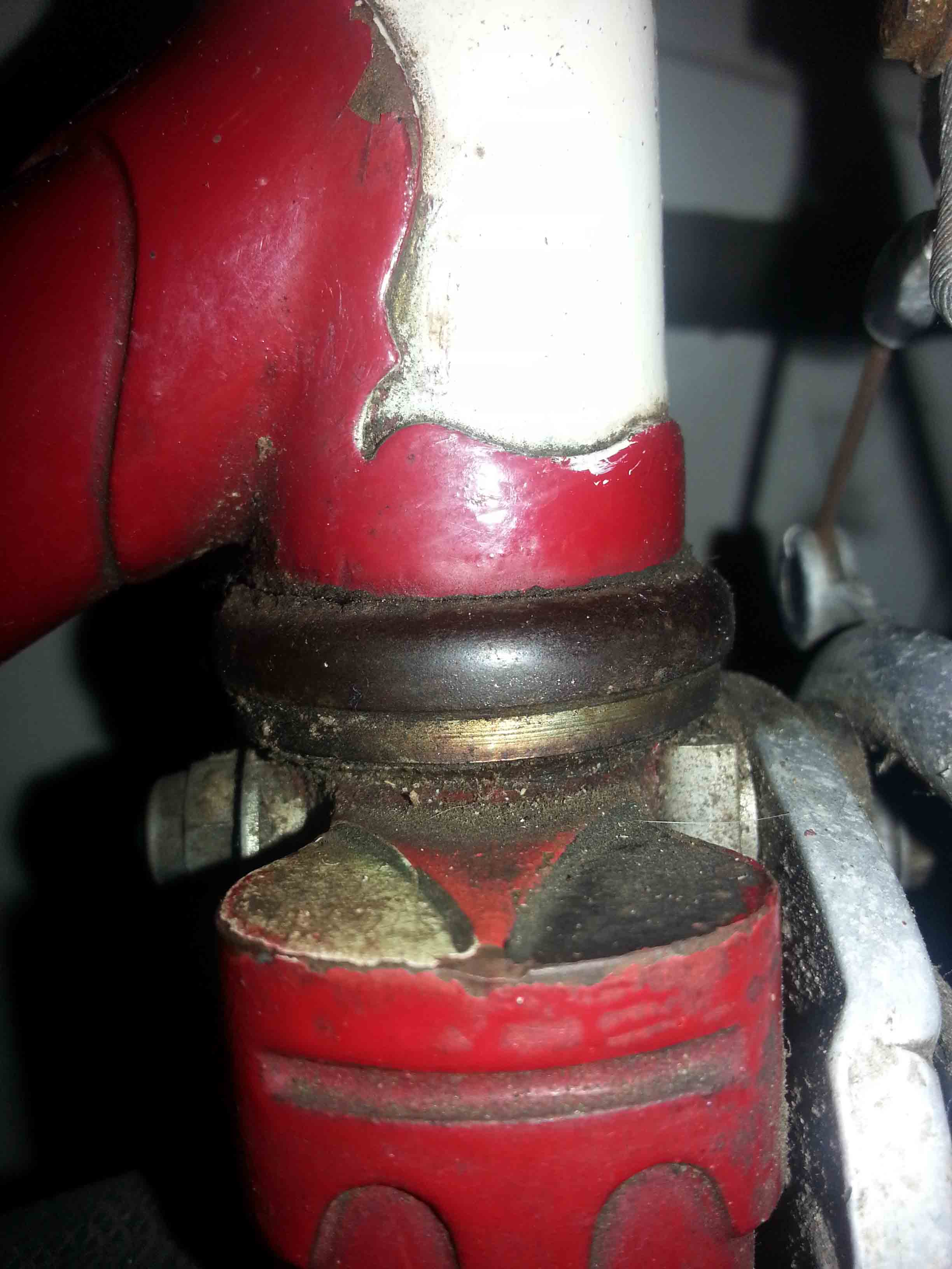

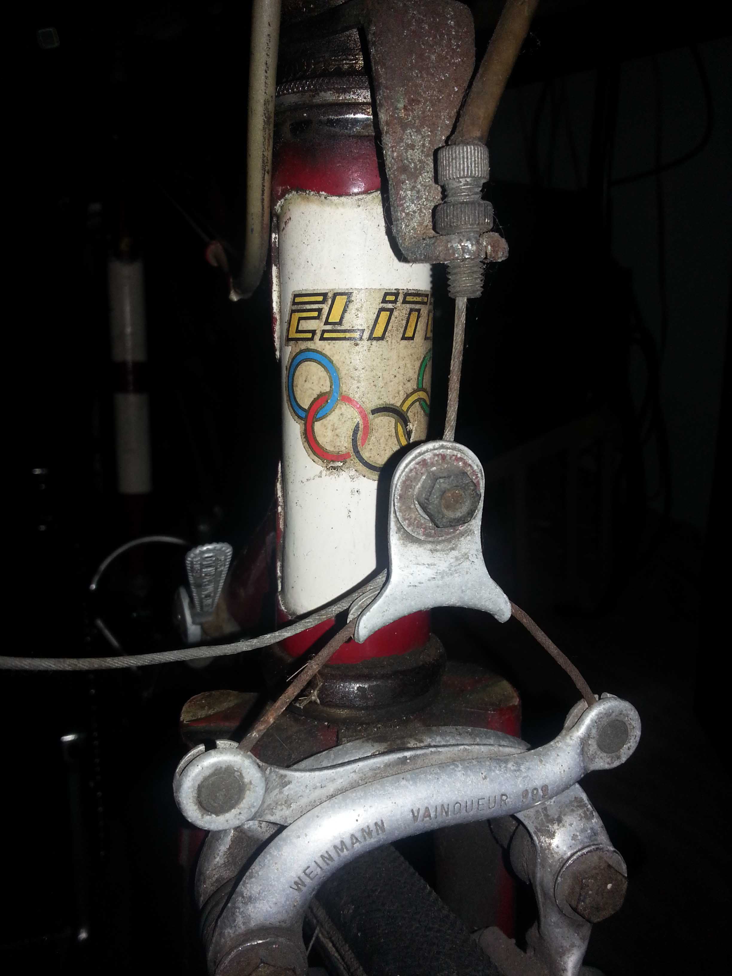

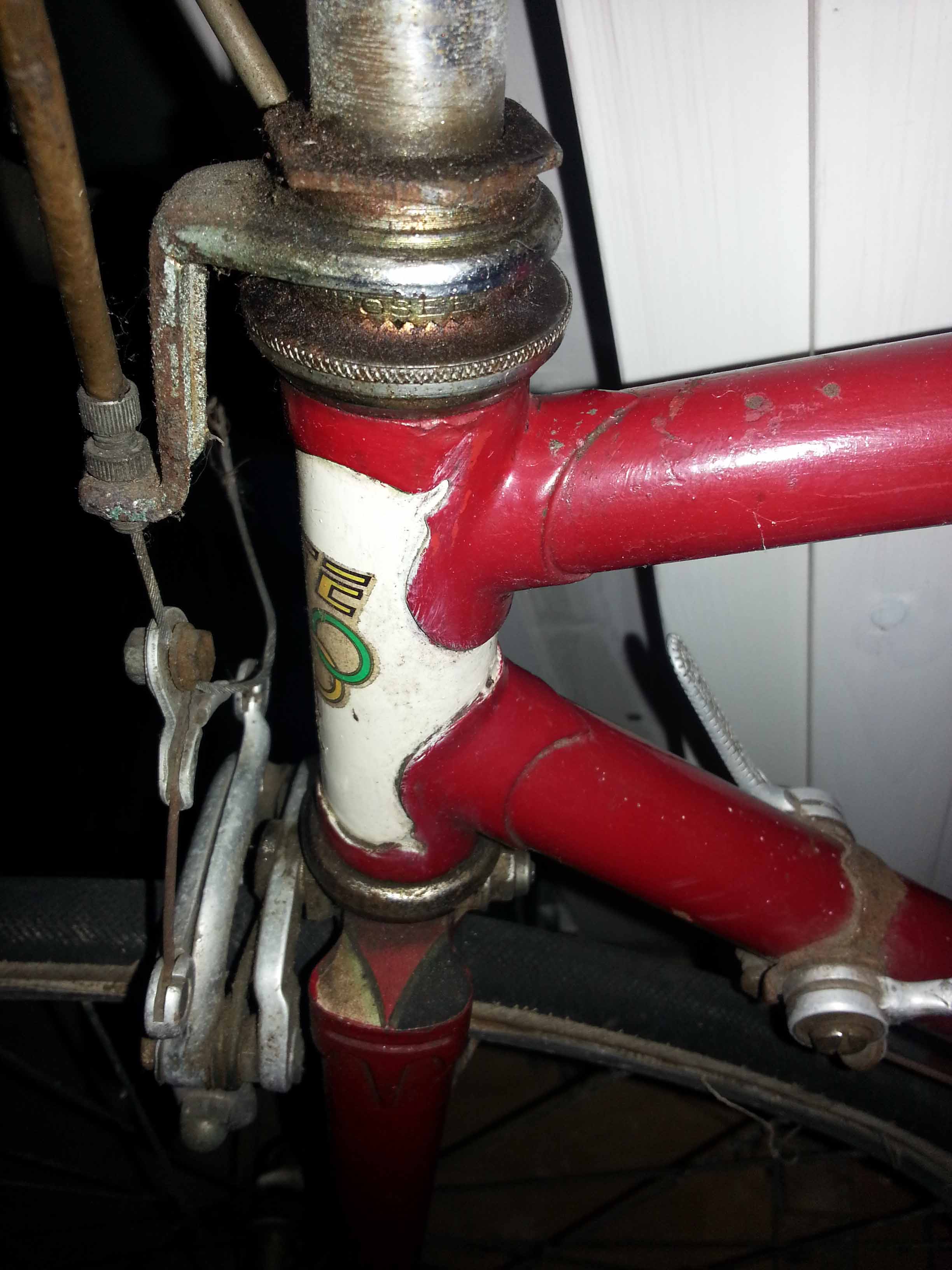

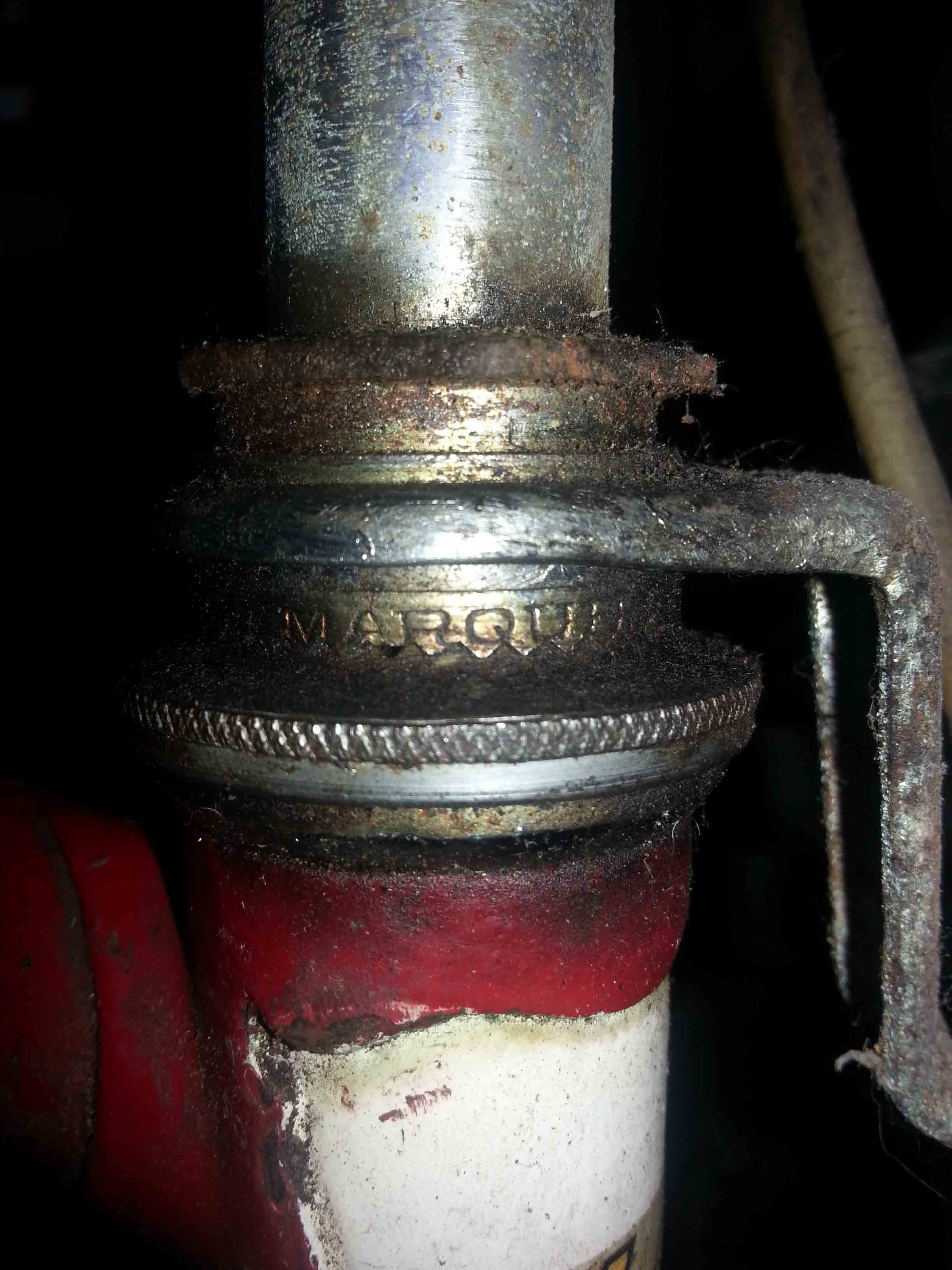

balhoofd 2.jpg (223.65 KiB) 7128 keer bekeken
balhoofd 1.jpg (269.31 KiB) 7128 keer bekeken

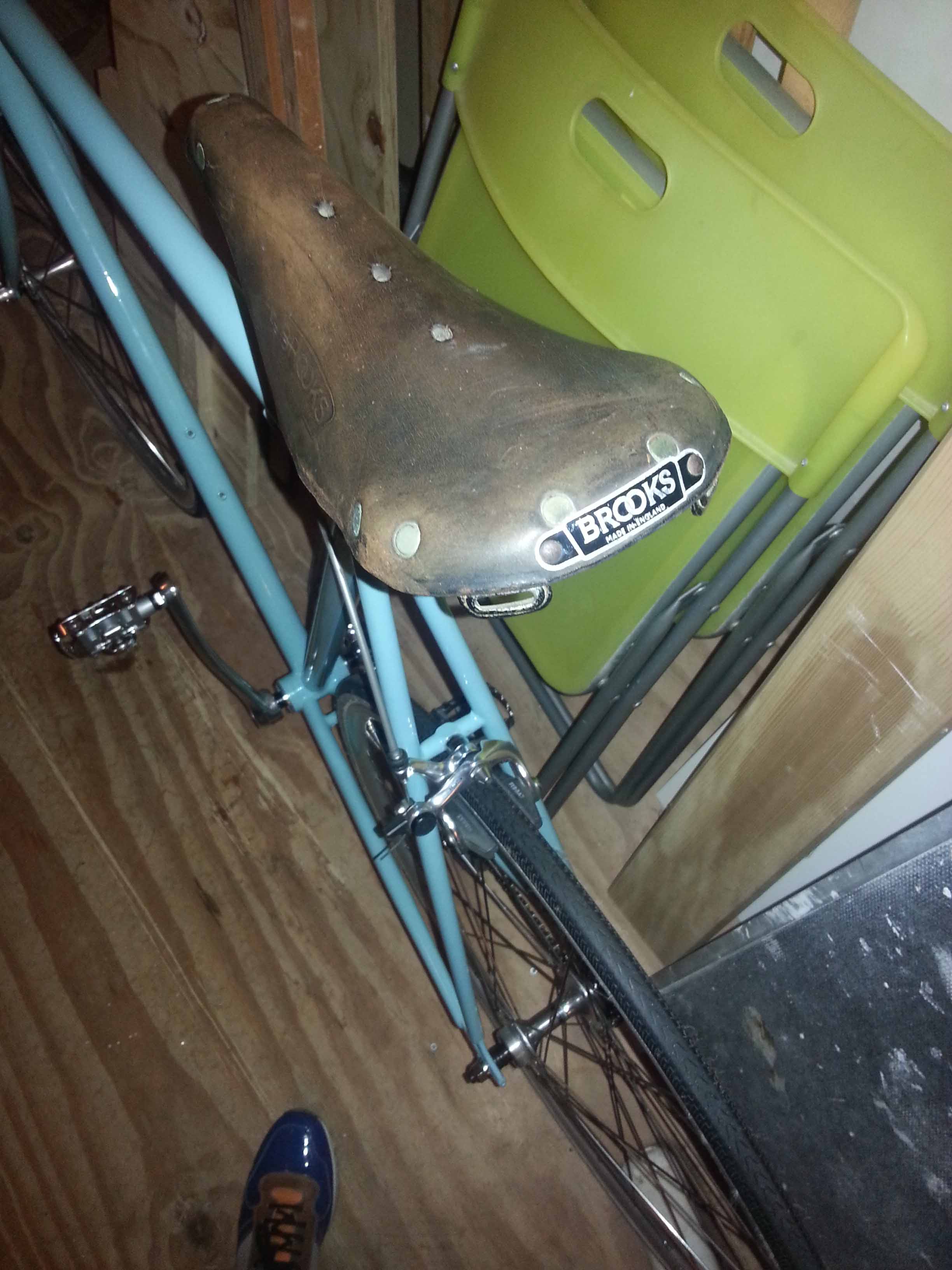

Het brooks zadel, tijdelijk in gebruik op mijn Concorde

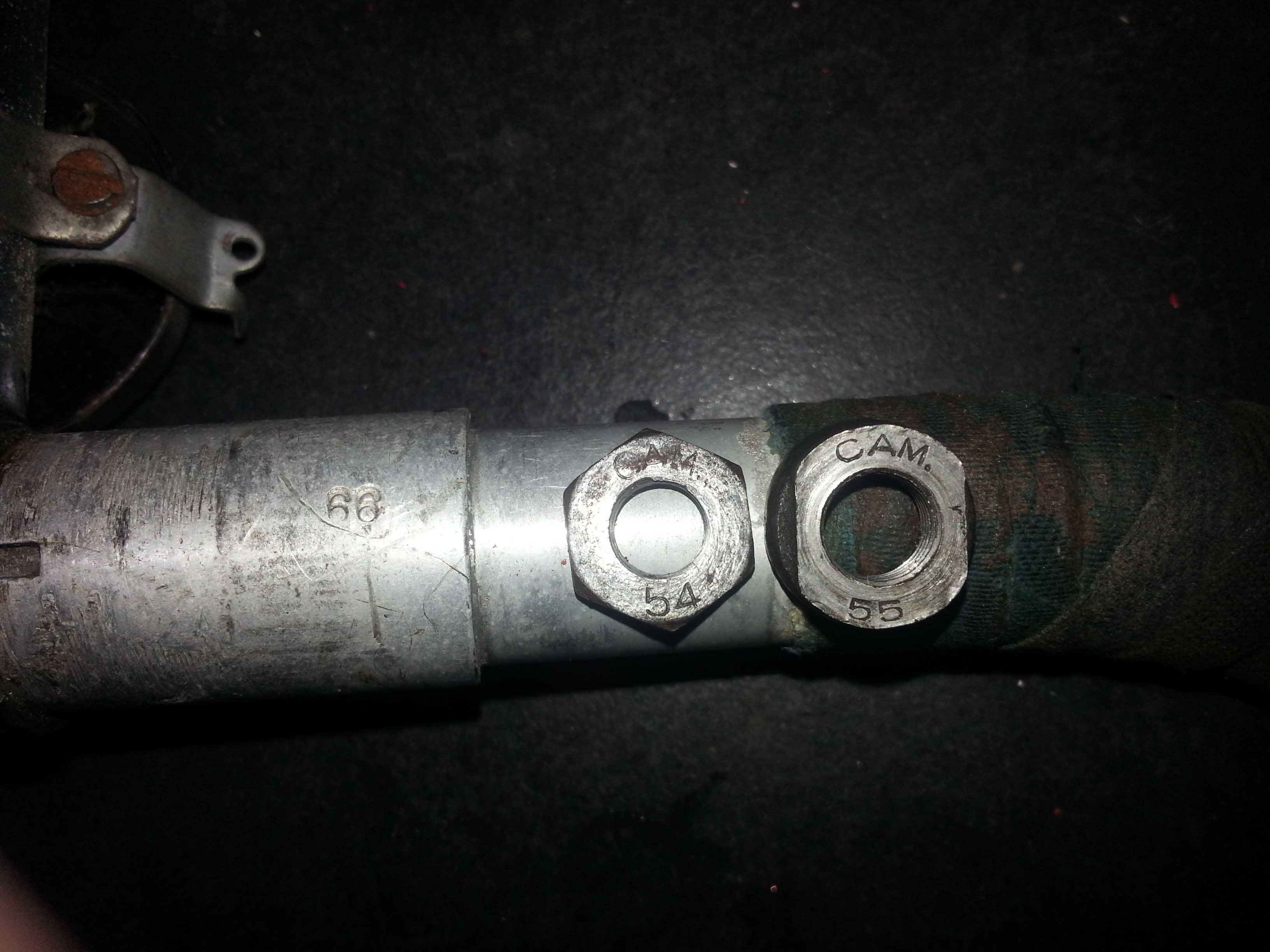

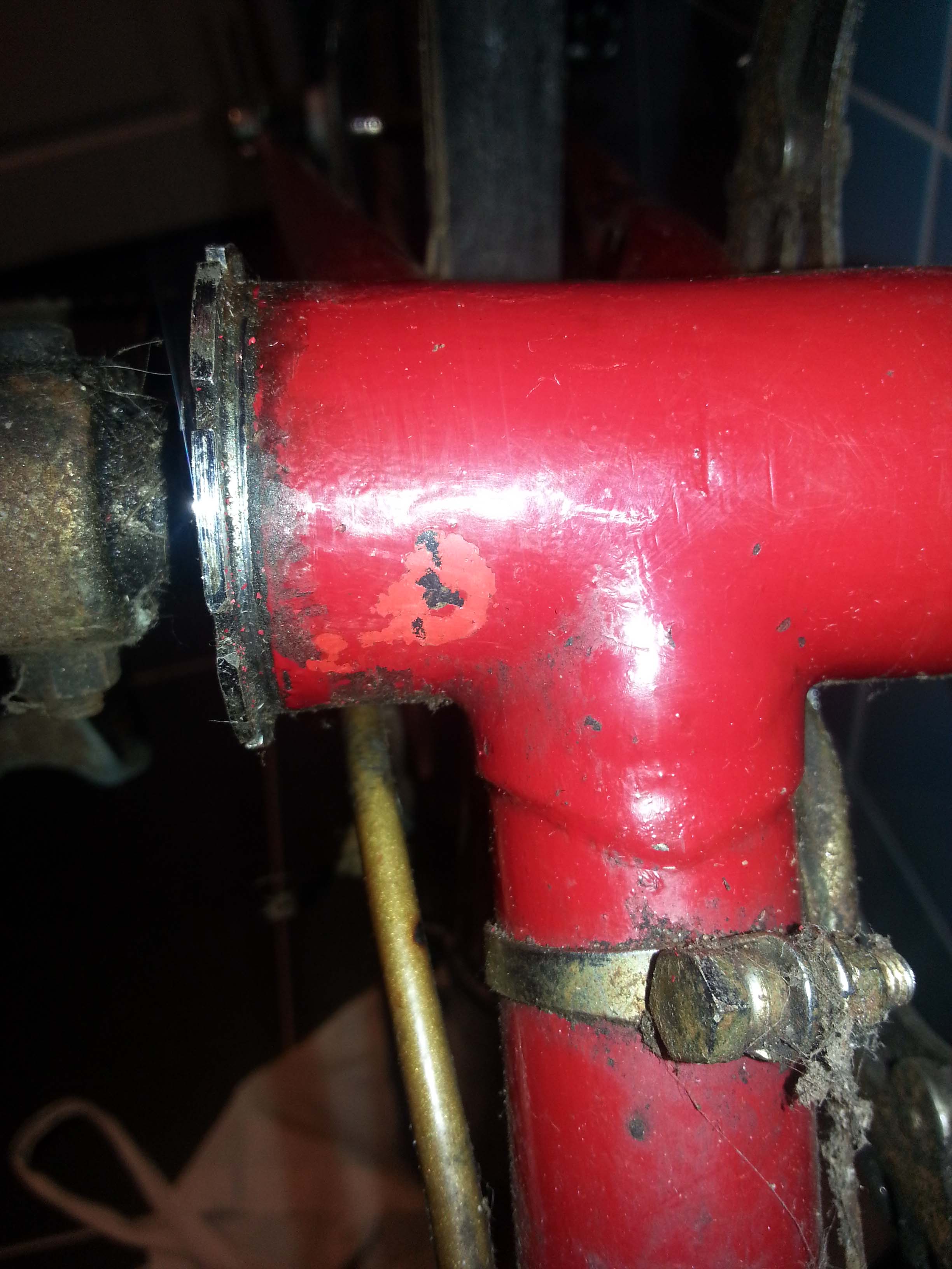

Je kunt het framenummer proberen te vinden op plaatsen die wel vaker daarvoor gebruikt worden, zoals: linker achterpat, zadelpenlug, buitenbalhoofdbuis en onderzijde bottombracket. Zoek altijd met goede felle verlichting, of in de buitenlucht, en probeer of je met strijklicht oneffenheden op de lak kunt zien die op een mogelijk onderliggende nummer zouden kunnen wijzen.
Wat een nadere leeftijdsindicatie van de fiets betreft: er zijn twee checkpunten: 1) kijk aan de onderzijde van de (aluminium) stuurbocht op de plaats nabij het punt waarop de stuurbocht vastzit aan de (stalen) stuurpen: daar moeten twee cijfers ingeslagen zijn die het productiejaar van het stuur aangeven dus bijvoorbeeld 60 = 1960. 2) een ander checkpunt zijn de Campagnolo naven: haal het voorwiel er eens uit en schroef de contramoer los die tegen de lagerconus zit: aan de binnenzijde zie je dan in hele kleine letters "Cam" en 2 cijfers: dat is het productiejaar van de naaf, bijvoorbeeld 59 = 1959. Succes, Rutger.

Balhoofd is van TWF een Frans merk.
Berichten: 1370
Re: Racefiets begin jaren zestig
De cijfertjes op de lugs van het balhoofd zijn meestal juist NIET een indicatie voor de leeftijd, maar geven de geometrie weer, het aantal graden van de hoek van het balhoofd. Net zoals zoiets dergelijke ook vaak op de zadelpenlug of BB staat.

Helaas heb ik nog steeds het framenummer niet, maar ik heb wel wat jaartallen kunnen vinden.
We hebben te maken met een stuur uit 1966, een achternaaf uit 1955 en een voornaaf uit 1954. Mogelijk is de fiets dus ouder dan begin jaren zestig, maar het stuur is in dat geval niet origineel, wat wel erg jammer is.
