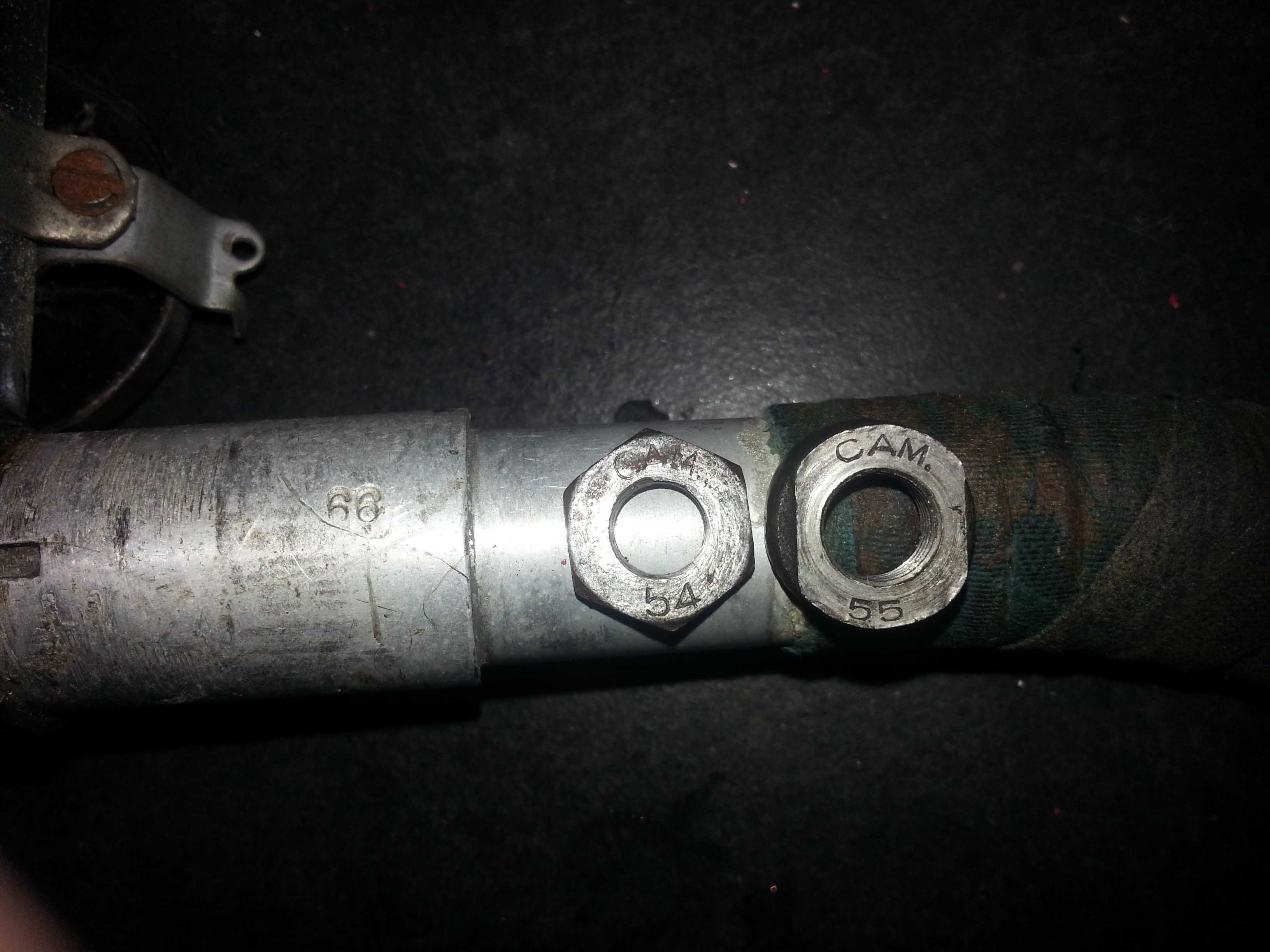

Je kunt het framenummer proberen te vinden op plaatsen die wel vaker daarvoor gebruikt worden, zoals: linker achterpat, zadelpenlug, buitenbalhoofdbuis en onderzijde bottombracket. Zoek altijd met goede felle verlichting, of in de buitenlucht, en probeer of je met strijklicht oneffenheden op de lak kunt zien die op een mogelijk onderliggende nummer zouden kunnen wijzen.
Wat een nadere leeftijdsindicatie van de fiets betreft: er zijn twee checkpunten: 1) kijk aan de onderzijde van de (aluminium) stuurbocht op de plaats nabij het punt waarop de stuurbocht vastzit aan de (stalen) stuurpen: daar moeten twee cijfers ingeslagen zijn die het productiejaar van het stuur aangeven dus bijvoorbeeld 60 = 1960. 2) een ander checkpunt zijn de Campagnolo naven: haal het voorwiel er eens uit en schroef de contramoer los die tegen de lagerconus zit: aan de binnenzijde zie je dan in hele kleine letters "Cam" en 2 cijfers: dat is het productiejaar van de naaf, bijvoorbeeld 59 = 1959. Succes, Rutger.

Helaas heb ik nog steeds het framenummer niet, maar ik heb wel wat jaartallen kunnen vinden.
We hebben te maken met een stuur uit 1966, een achternaaf uit 1955 en een voornaaf uit 1954. Mogelijk is de fiets dus ouder dan begin jaren zestig, maar het stuur is in dat geval niet origineel, wat wel erg jammer is.
