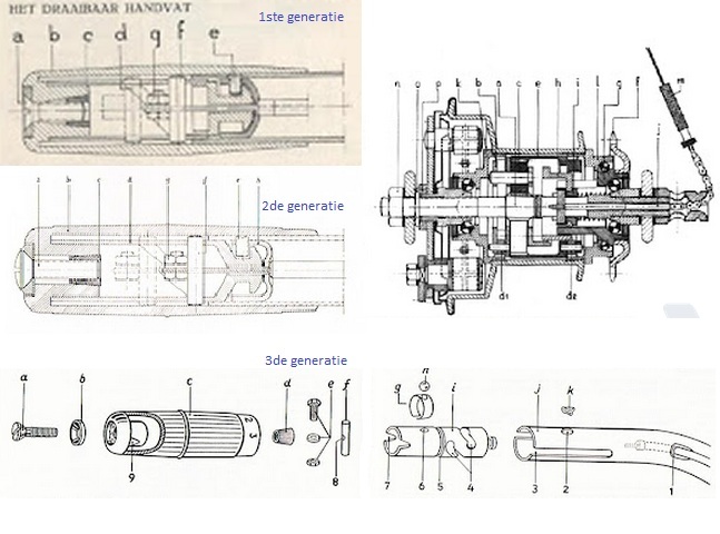

Ik heb van de week een oude Gazelle versnellingsnaaf met schakelhandvat binnen gekregen. Maar het handvat is helemaal uit elkaar gehaald, en ik heb geen idee hoe hij in elkaar moet. Ik weet ook niet of hij compleet is en er zitten ook een paar dubbele dingen bij.
Kan iemand mij helpen?

er zijn 3 generaties van dit schakelsysteem. Weet je toevallig van welke fiets het af komt of geef me anders het serienummer van de naaf door dan probeer ik er op die manier achter te komen welke generatie het is.

Het serienummer van de naaf is 18320, maar er zitten drie soorten handvatten bij een witte set en twee zwarte sets. En ik vermoed dat er maar voor een set onderdeeltjes bij zitten

je naaf is van 1963.
Daar hoort een derde generatie handvatversteller bij.
Dat is het best functionerende eigenlijk.
Onderstaande schema geeft een beter overzicht tussen de 3 generaties verstellers.
Gazelle handvatversteller.jpg (91.07 KiB) 7753 keer bekeken
Daarmee moet het wel lukken.

Super, nu kan ik weer even vooruit, ik heb alleen nog een paar vraagjes.
Aan welk onderdeel moet ik de kabel vastmaken? En hoe moeilijk is het om een stuur met gleuf en gaten te vinden, of er zelf een te maken?

FongersFreak schreef:Aan welk onderdeel moet ik de kabel vastmaken?
De kabel wordt geklemd in het boutje 'e'.
De mantel stoot tegen bus 'i'
FongersFreak schreef:hoe moeilijk is het om een stuur met gleuf en gaten te vinden, of er zelf een te maken?
oei, als je dat niet hebt wordt het een probleem. Ik heb zelf ooit een poging gedaan om een stuur om te bouwen, maar de maten luisteren nogel heel nauw. Daarbij is het gat voor de kabel geponst en niet geboord.
Welk stuur zoek je, stuur met stangenremmen of sportstuur voor kabelremmen?

Als u er een heeft liggen zou dat heel fijn zijn. Ik zoek er in dat geval eentje met stangenremmen, maar dan wel een ouder model dan de naaf zelf. De fiets waar hij op komt komt uit 1955 (damesfiets). Maar als u die niet heeft, is het dan ook mogelijk met een SA shifter, of kloppen dan de maten niet?

eigenlijk is dit onjuist. In 1955 was dit schakelsysteem nog niet leverbaar. Vandaar ben ik niet geneigd om een stuur voor dit project te reserveren. Mijn excuses daarvoor.
FongersFreak schreef:is het mogelijk met een SA shifter
nee, jammer, maar dat werkt niet. De Gazelle naaf heeft een andere verhouding van de schakelstanden. In de praktijk werkt het mogelijk wel ... voor een kleine periode. Daarna gaat de naaf stuk. Tenzij je de nok in de SA versteller op stand 2, iets korter maakt. Dat is echter volgens de try-and-error methode en kost je mogelijk leergeld in de vorm van verknoeide verstellers en enkele afgebroken tanden in de naaf.
Als ik dit zo resumeer, ben je beter af met een SA of F+S 3-naaf. De SA met trommelrem versies uit 1955 zijn relatief eenvoudig te vinden.
Dat lijkt me dan ook de betere keuze.
