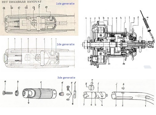

Ik heb van de week een oude Gazelle versnellingsnaaf met schakelhandvat binnen gekregen. Maar het handvat is helemaal uit elkaar gehaald, en ik heb geen idee hoe hij in elkaar moet. Ik weet ook niet of hij compleet is en er zitten ook een paar dubbele dingen bij.
Kan iemand mij helpen?
Groetjes

er zijn 3 generaties van dit schakelsysteem. Weet je toevallig van welke fiets het af komt of geef me anders het serienummer van de naaf door dan probeer ik er op die manier achter te komen welke generatie het is.

Hallo
Het serienummer van de naaf is 18320, maar er zitten drie soorten handvatten bij een witte set en twee zwarte sets. En ik vermoed dat er maar voor een set onderdeeltjes bij zitten

je naaf is van 1963.
Daar hoort een derde generatie handvatversteller bij.
Dat is het best functionerende eigenlijk.
Onderstaande schema geeft een beter overzicht tussen de 3 generaties verstellers.
Gazelle handvatversteller.jpg (91.07 KiB) 7745 keer bekeken
Daarmee moet het wel lukken.

Super, nu kan ik weer even vooruit, ik heb alleen nog een paar vraagjes.
Aan welk onderdeel moet ik de kabel vastmaken? En hoe moeilijk is het om een stuur met gleuf en gaten te vinden, of er zelf een te maken?

FongersFreak schreef:Aan welk onderdeel moet ik de kabel vastmaken?
De kabel wordt geklemd in het boutje 'e'.
De mantel stoot tegen bus 'i'
FongersFreak schreef:hoe moeilijk is het om een stuur met gleuf en gaten te vinden, of er zelf een te maken?
oei, als je dat niet hebt wordt het een probleem. Ik heb zelf ooit een poging gedaan om een stuur om te bouwen, maar de maten luisteren nogel heel nauw. Daarbij is het gat voor de kabel geponst en niet geboord.
Welk stuur zoek je, stuur met stangenremmen of sportstuur voor kabelremmen?
