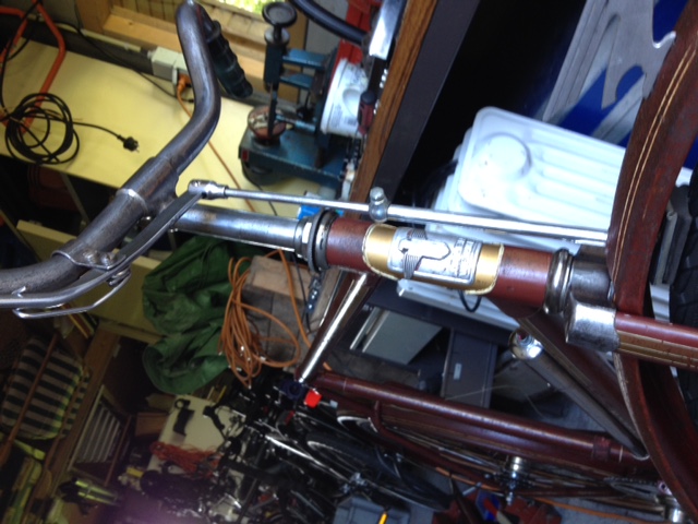

Stelschroef stempelrem
- De stelschroef zit halverwege de remstang, zodat hij in lengte versteld kan worden
- image.jpeg (9.31 KiB) 4061 keer bekeken

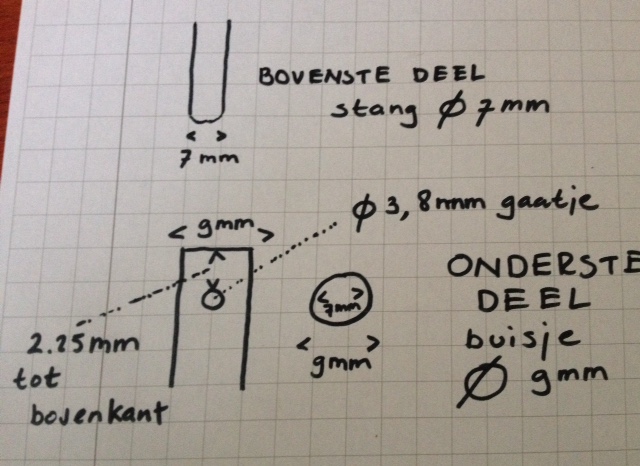

- Deze zoek ik dus...
- image.jpeg (6.06 KiB) 4061 keer bekeken
Re: Stelschroef stempelrem
Nog even wat gegevens met afmetingen.
Marlies
Dag Marlies,
Dat ding is niet echt lastig qua onderdeel maar er zijn zoveel remmen als dat er klem schoefjes zijn. In allerlei maten en vormen.
Mijn benadering zou zijn ;kijken of het originele ding niet te repareren is Maw is in dit geval de schroefdraad dol?
Dan kan je een grotere draad erin(laten)tappen.
Zou ik het hele ding kwijt zijn dan zou ik er een namaken denk ik. Dat kan al vanaf de prima tekening die je er bij hebt gedaan.
Hallo,
Allen hartelijk dank voor het meedenken!
Ondertussen heb ik van Jan, die mij een PBtje stuurde, een klemschroef overgenomen.
Het resultaat zie je op de foto.
Er ontbreken nu geen onderdelen meer, het is slechts een kwestie van veel poetswerk en weer in elkaar zetten! Mooi tijdverdrijf voor de komende winter....
Marlies
Marlies
Mooi!
En leuk een fotootje van de Adler, er zijn er niet veel in Nederland.
