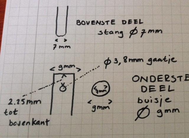

Hallo,
Voor mijn ADLER 1950 herenrijwiel zoek ik:
STELSCHROEF VOOR DE STEMPELREM
Deze schroef ( soms ook banjomoer genoemd) zorgt er voor dat de lengte van de remstang overeenkomt met de hoogte van het stuur. Hij klemt de twee delen vd remstang op elkaar.
Wie heeft zoiets of weet waar het te verkrijgen? Uiteraard tegen passende vergoeding!
Ben benieuwd....
Marlies

Nog even wat gegevens met afmetingen.
Marlies
Afmetingen vd remstangen, waar de klemschroef op moet komen

Dag Marlies,
Dat ding is niet echt lastig qua onderdeel maar er zijn zoveel remmen als dat er klem schoefjes zijn. In allerlei maten en vormen.
Mijn benadering zou zijn ;kijken of het originele ding niet te repareren is Maw is in dit geval de schroefdraad dol?
Dan kan je een grotere draad erin(laten)tappen.
Zou ik het hele ding kwijt zijn dan zou ik er een namaken denk ik. Dat kan al vanaf de prima tekening die je er bij hebt gedaan.

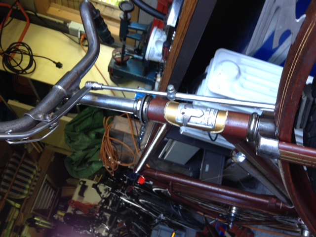

Hallo,
Allen hartelijk dank voor het meedenken!
Ondertussen heb ik van Jan, die mij een PBtje stuurde, een klemschroef overgenomen.
Het resultaat zie je op de foto.
Er ontbreken nu geen onderdelen meer, het is slechts een kwestie van veel poetswerk en weer in elkaar zetten! Mooi tijdverdrijf voor de komende winter....
Marlies

Mooi!
En leuk een fotootje van de Adler, er zijn er niet veel in Nederland.
