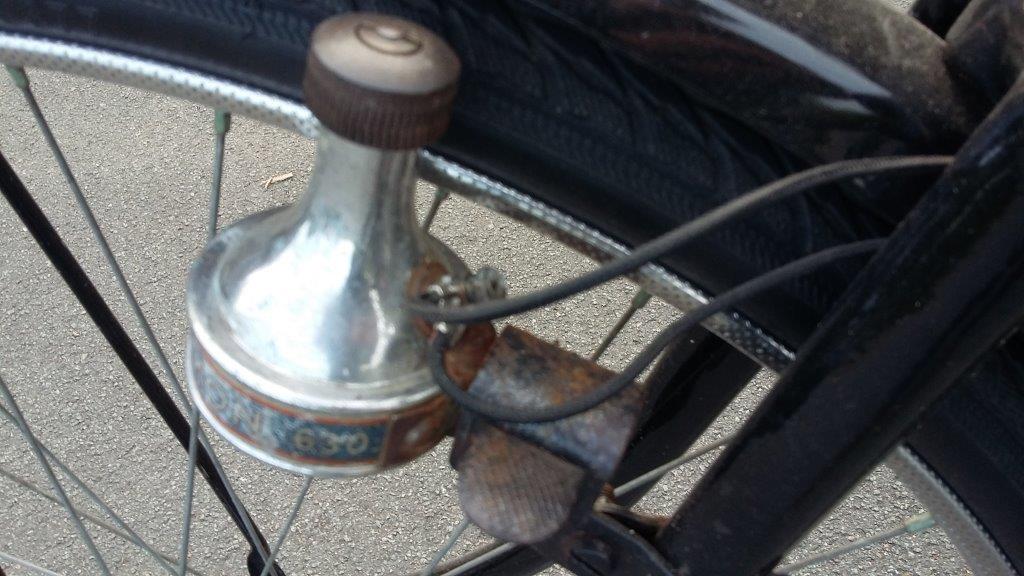

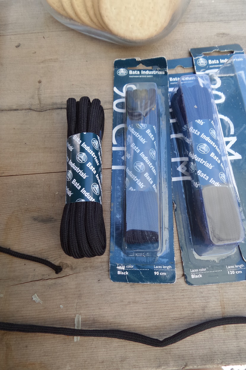

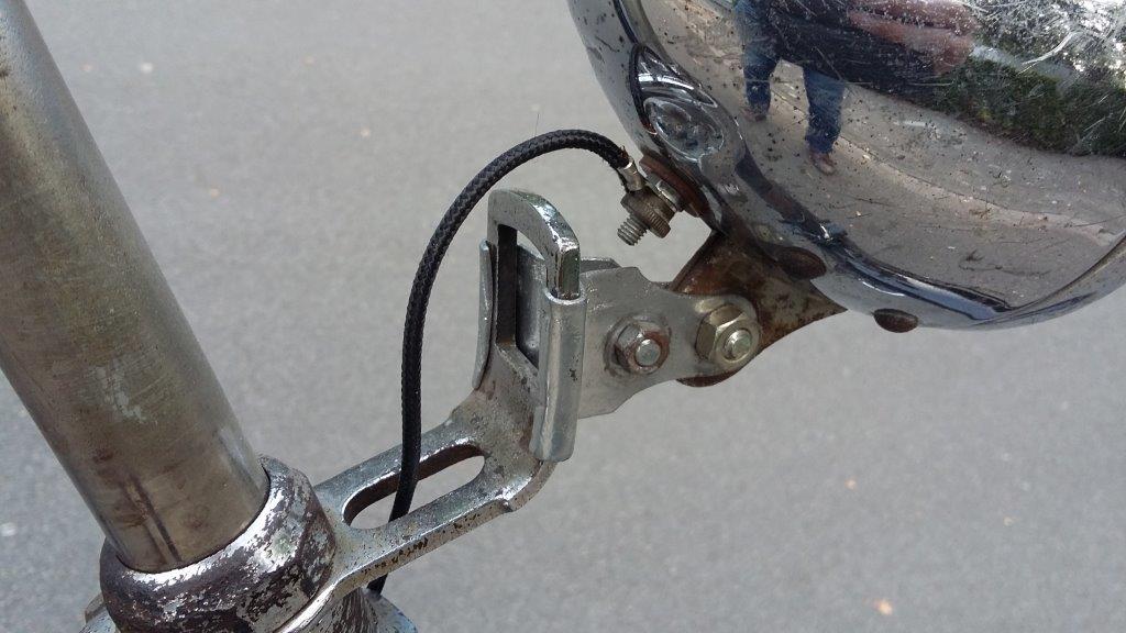

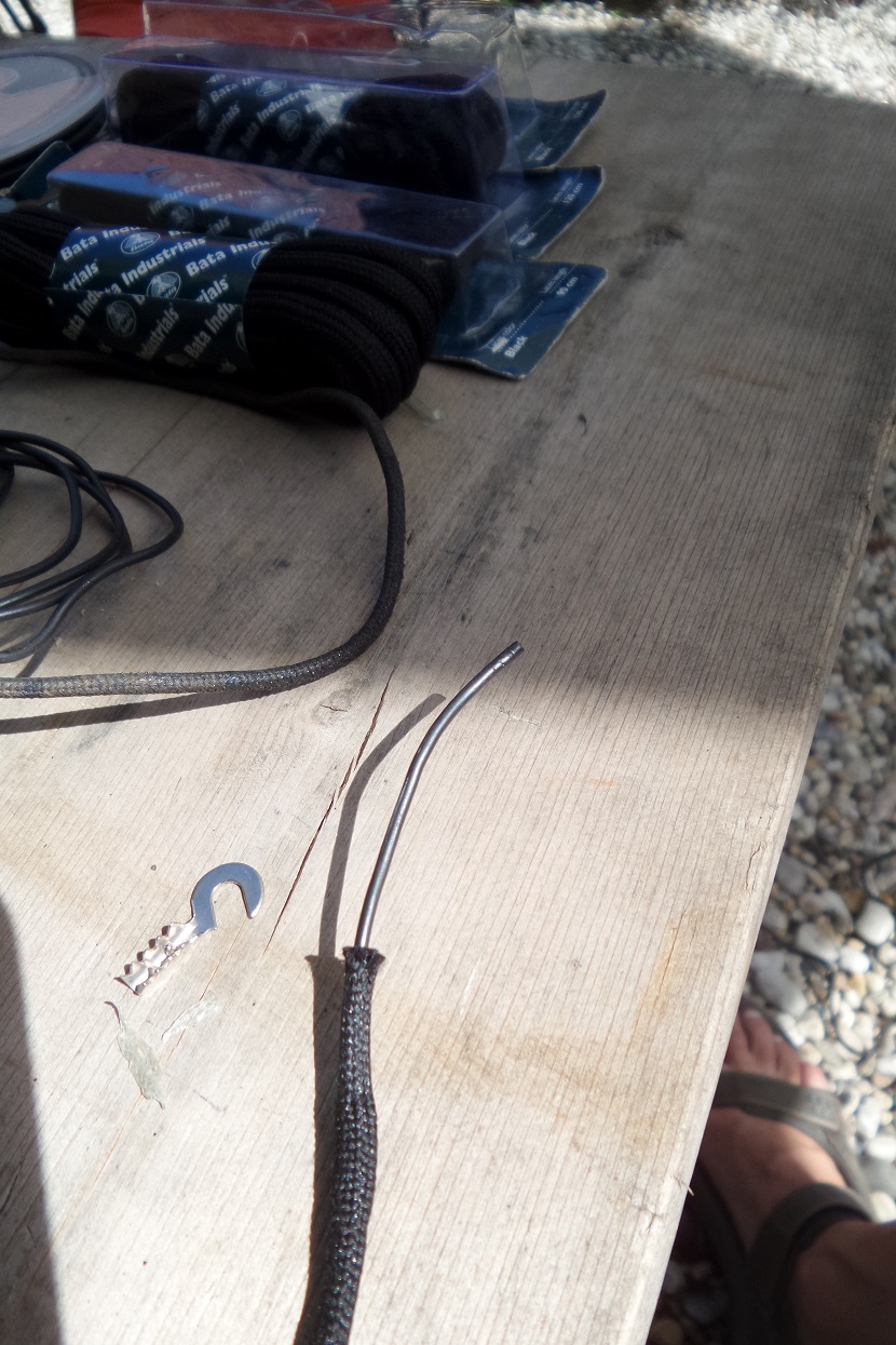

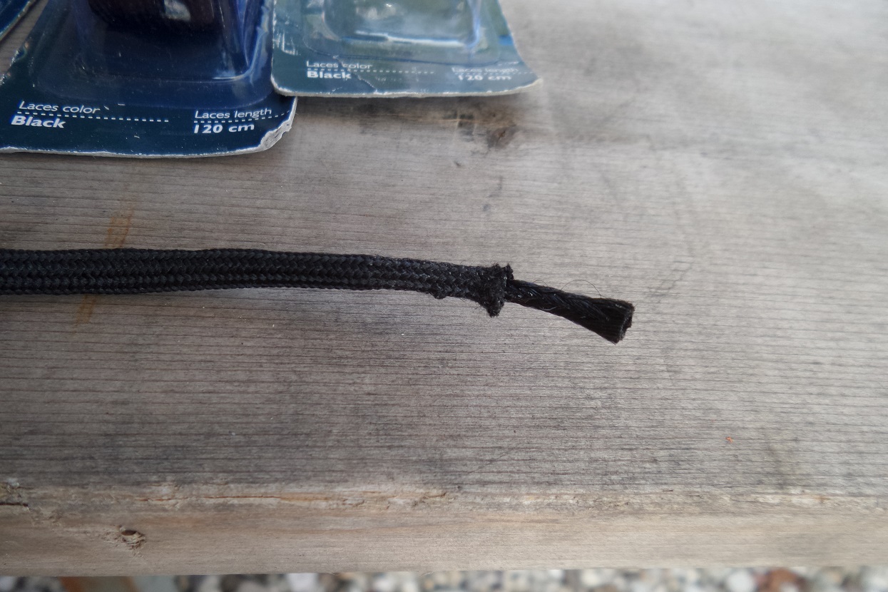

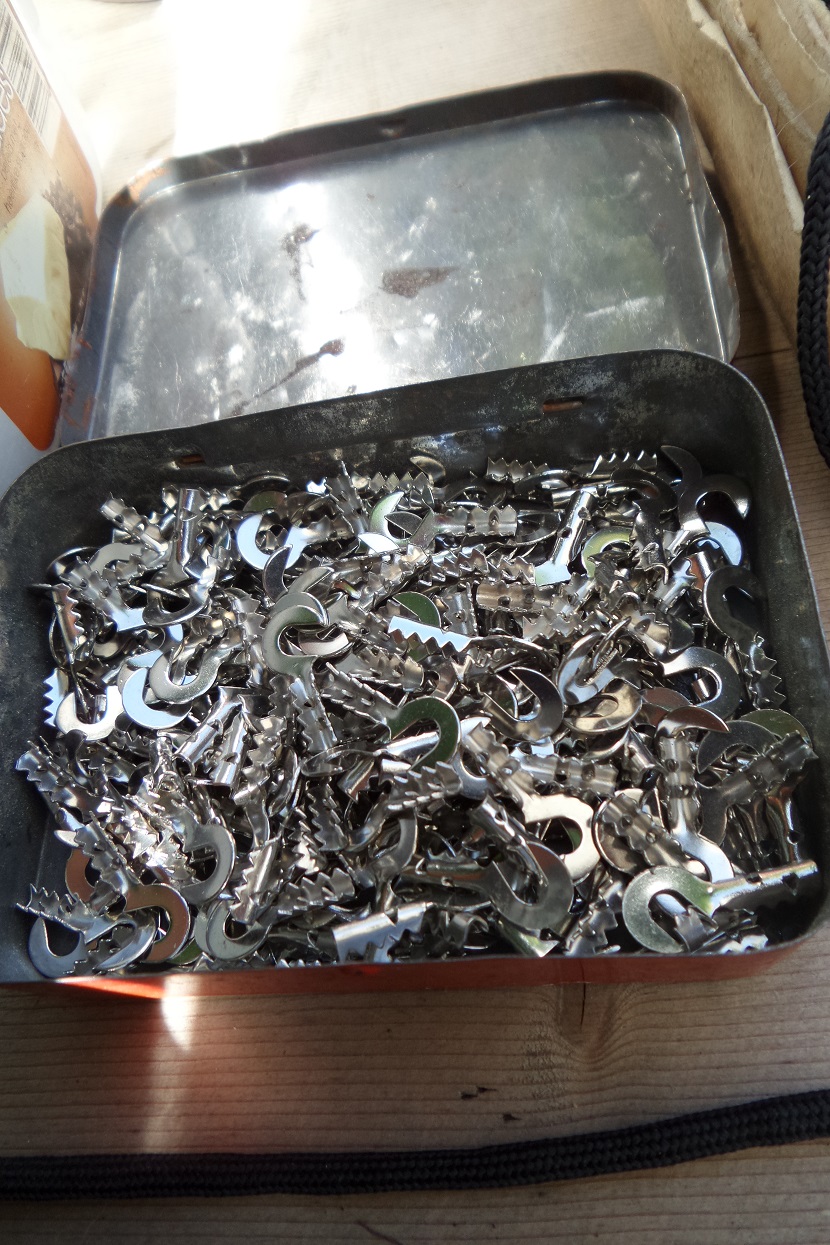

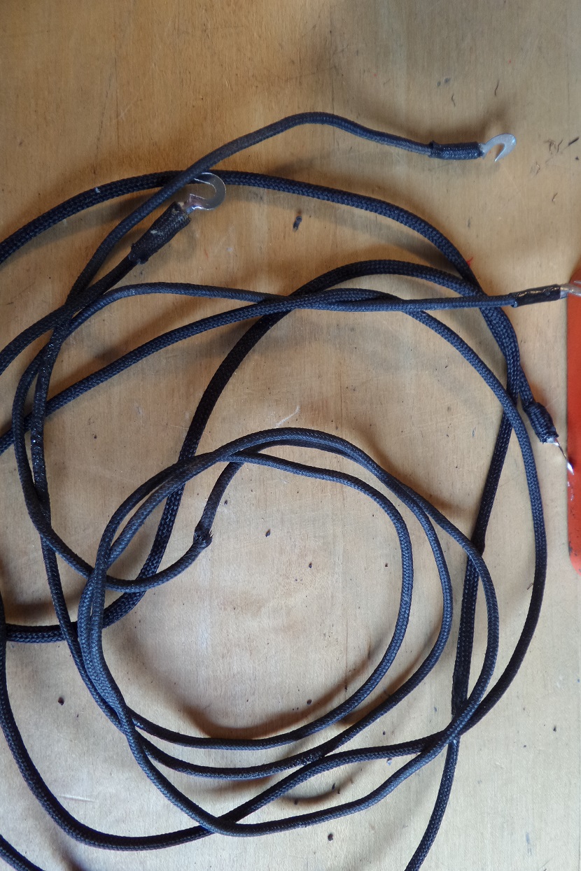

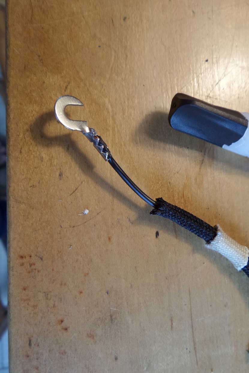

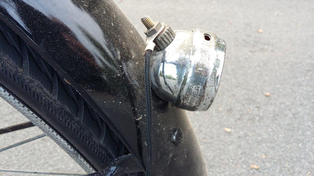

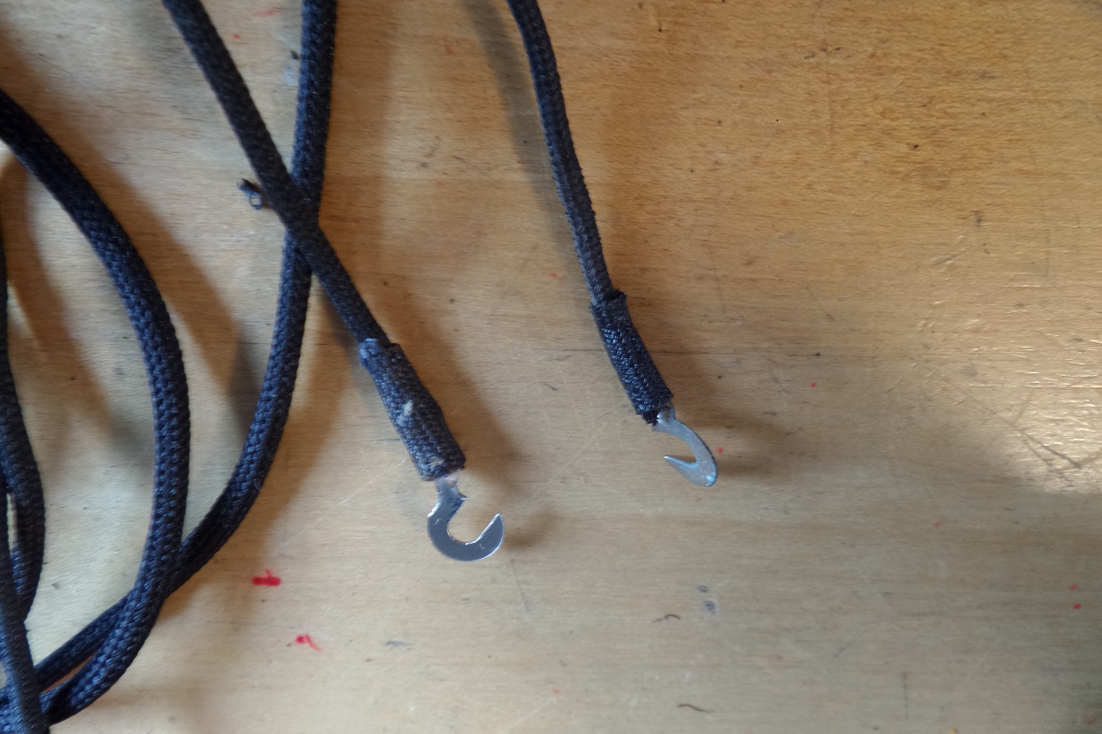

Een alternatief voor het oude fietssnoertje zijn een paar
gevlochten schoenveters te ontdoen van de binnen kern en hier
een stukje dunne kabel door te steken en een paar haak oogjes aan
vast te knijpen of te solderen , de mantel met 1 seconde lijm vastzetten bij de soldering en hem dan straktrekken (word hij dunner ,bijna de maat van het origineel)
op de laatste foto liggen het origineel en de gemaakt door elkaar.
Zal het doosje met de haakjes meenemen naar Berlikum ,krijg ze in dit leven toch niet meer op
groet Jan

Hallo Jan,
Mooie oplossing om toch originaliteit in een ,,modern,, jasje te stoppen goed idee van je,zie je wel in Berlicum ben benieuwd wat je allemaal te koop aanbiedt,misschien ga ik er ook staan wil wat fietsen kwijt,
groetjes Hans

De isolatiekous op deze manier vind ik prachtig, maar het is wel erg bewerkelijk. Ik zou gewoon het stukje veter (misschien even in de blanke lak, dan neemt het geen regenwater meer op) met de oogjes tussen de lamp en spanningsbron vastzetten en dan de verlichting verzorgen met een paar opklik-ledjes: de lichtopbrengst daarvan is veel hoger en dus veiliger. Toegegeven, de authenticiteit is wèl een stuk minder

Mooie oplossing Jan .

Goed idee! Je moet er maar op komen.
Heb gister mijn fongers uit 38 op deze manier bedraad. De bewerkelijkheid valt zat mee, en het resultaat is prachtig!

mooi bedacht zeg! ziet er top uit

Mits een beetje zoeken kan je fijne verlichtingsdraad vinden, gebruikt voor rétro lampen. Dan heb je meteen twee draden die gelijk een kurkentrekker in elkaar gewikkeld zijn. Ontvlechten en dan rekken en trekken om de spiraalvorm er uit te krijgen. Maar lukt perfect. Kies de fijnste draad, en resultaat is perfect! Want met dat vetersysteem kan je misschien niet de gewenste lengte tot achterlamp vinden?
In Antwerpen: electrozaak in de Kammenstraat verkoopt zo 'n draad in verschillende kleuren. Geen koopje, maar super mooi!

Mooi werk Jan,
Ik heb nog wel wat exoten staan die dat kunnen gebruiken.
