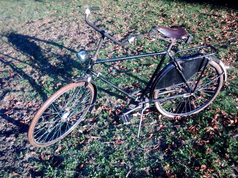

Hallo,

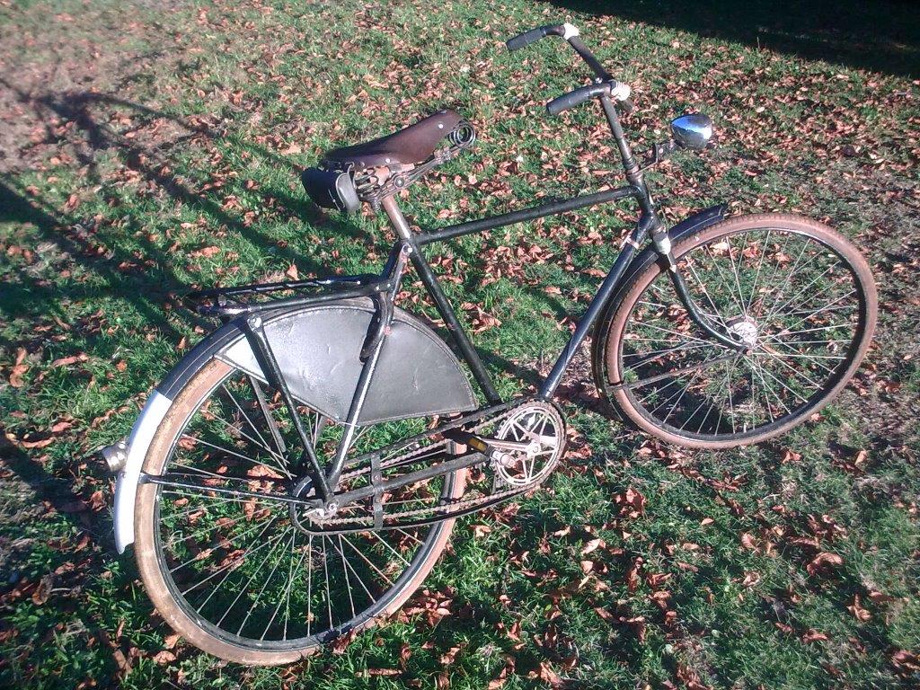

Deze Union had een prettige look, ...en staat nu thuis.
Overschilderd; met heel wat oudere elementen ...maar hoe origineel zijn ze op deze fiets?
Maar welk bouwjaar moet ik er op plakken?

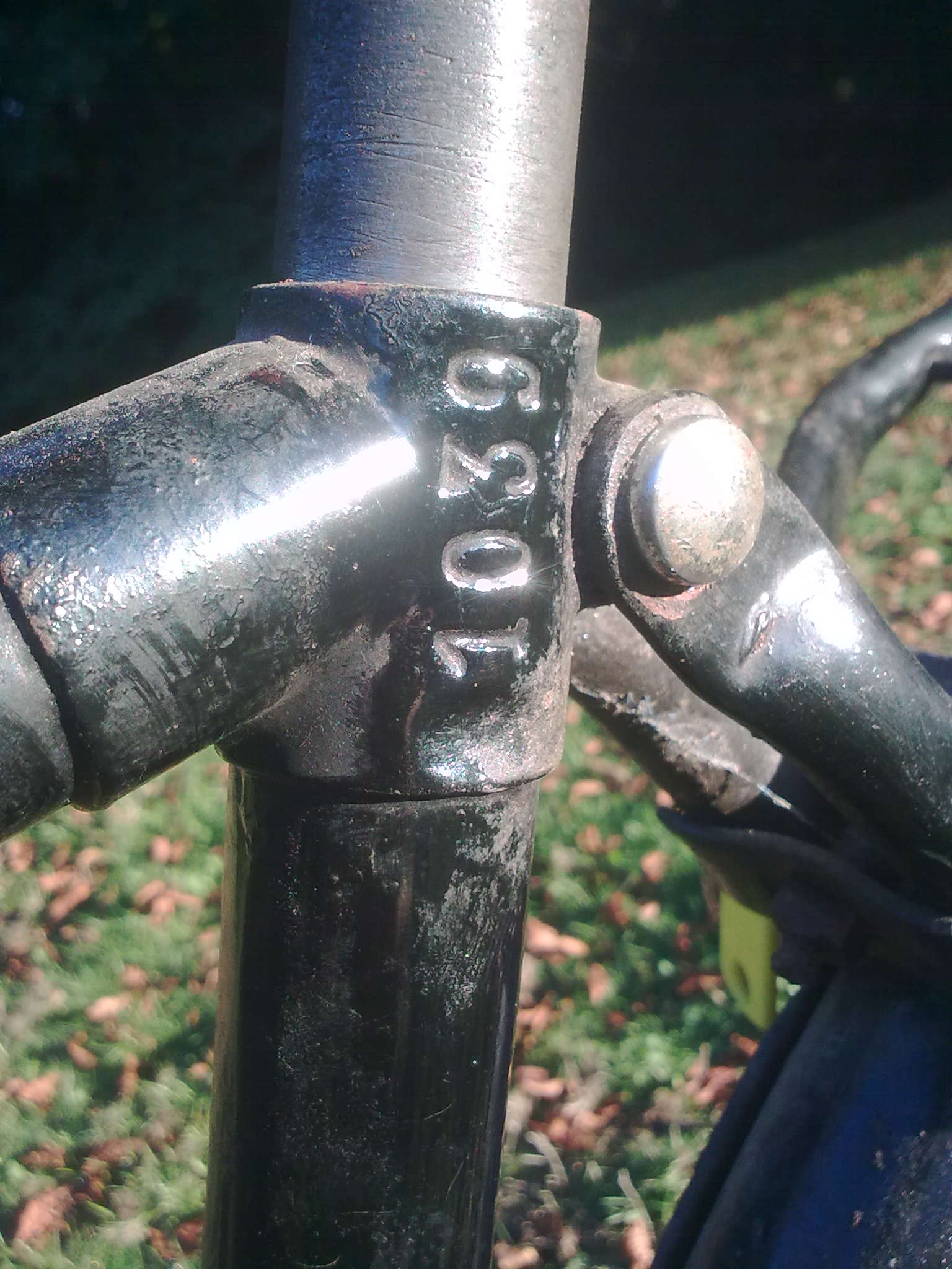

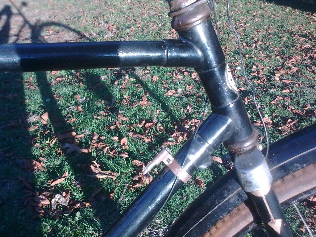

Het framenummer is 1039 ...maar het frame heeft een serieuze deuk nog net voor de 1: nog een getal er uit geslepen of geslagen?

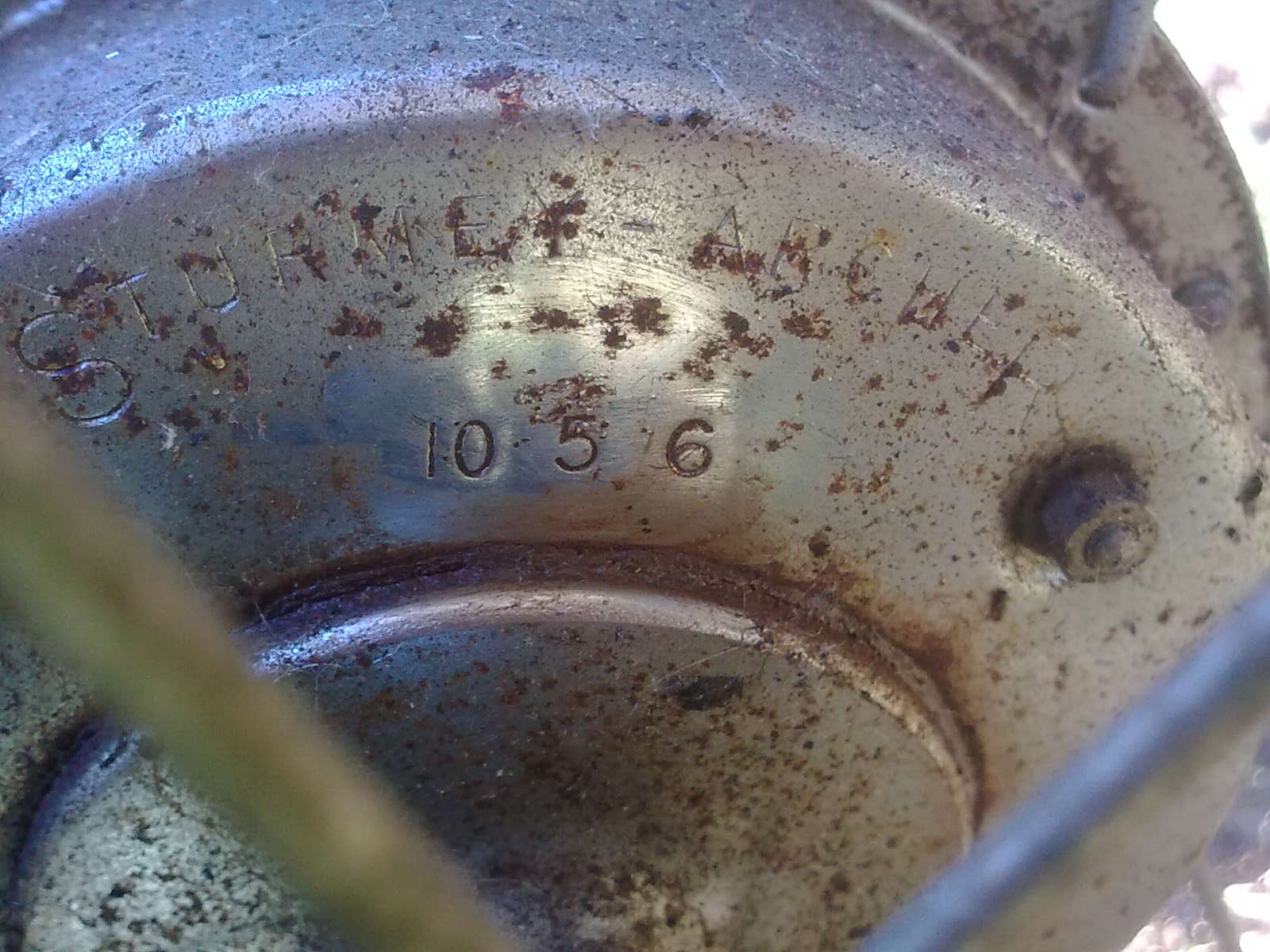

Het voorwiel met een is S&A met werkende naafdynamo oktober 1956.

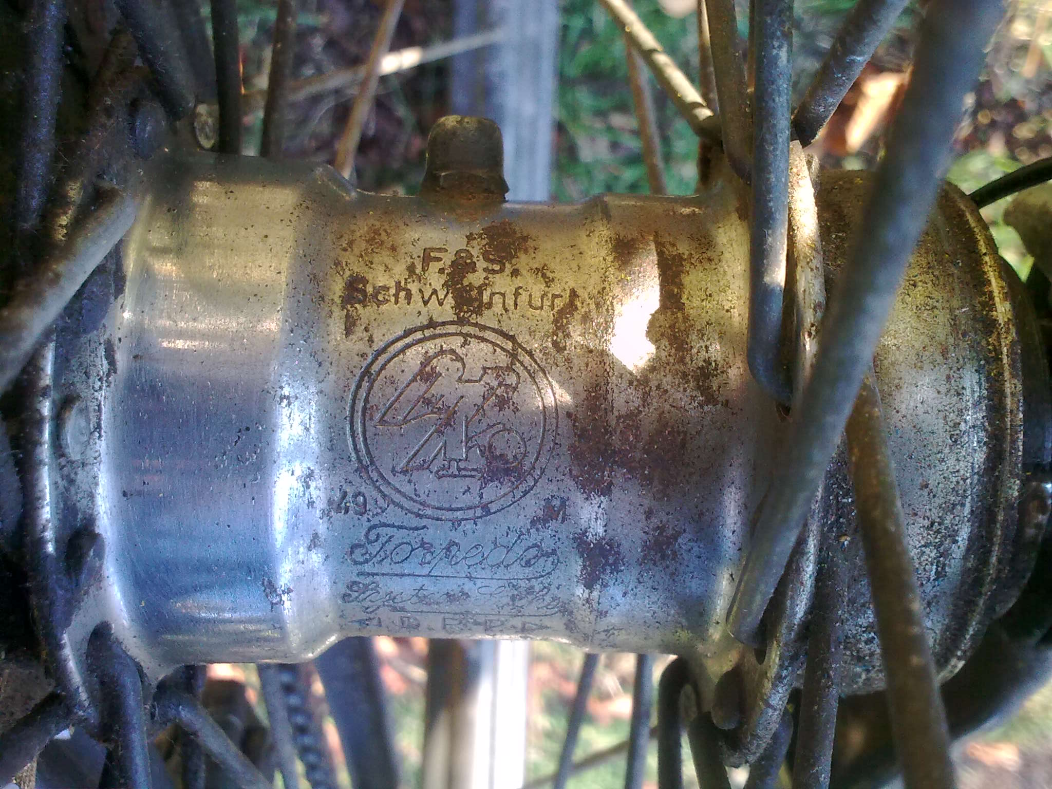

Het achterwiel vrijloopnaaf torpedo van Fichtel & sachs 1949 (waarvoor staat de ingeslagen letter M?)

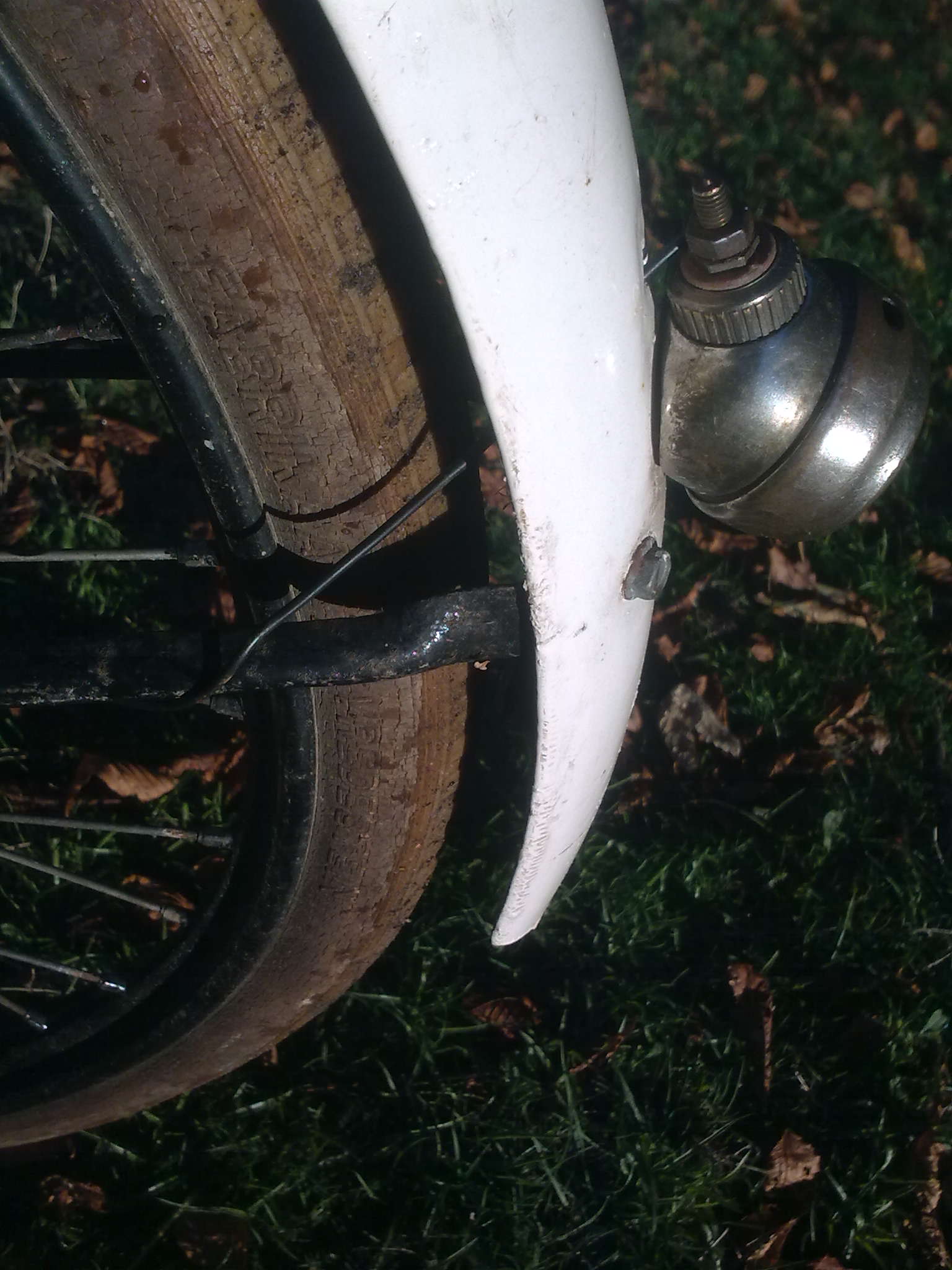

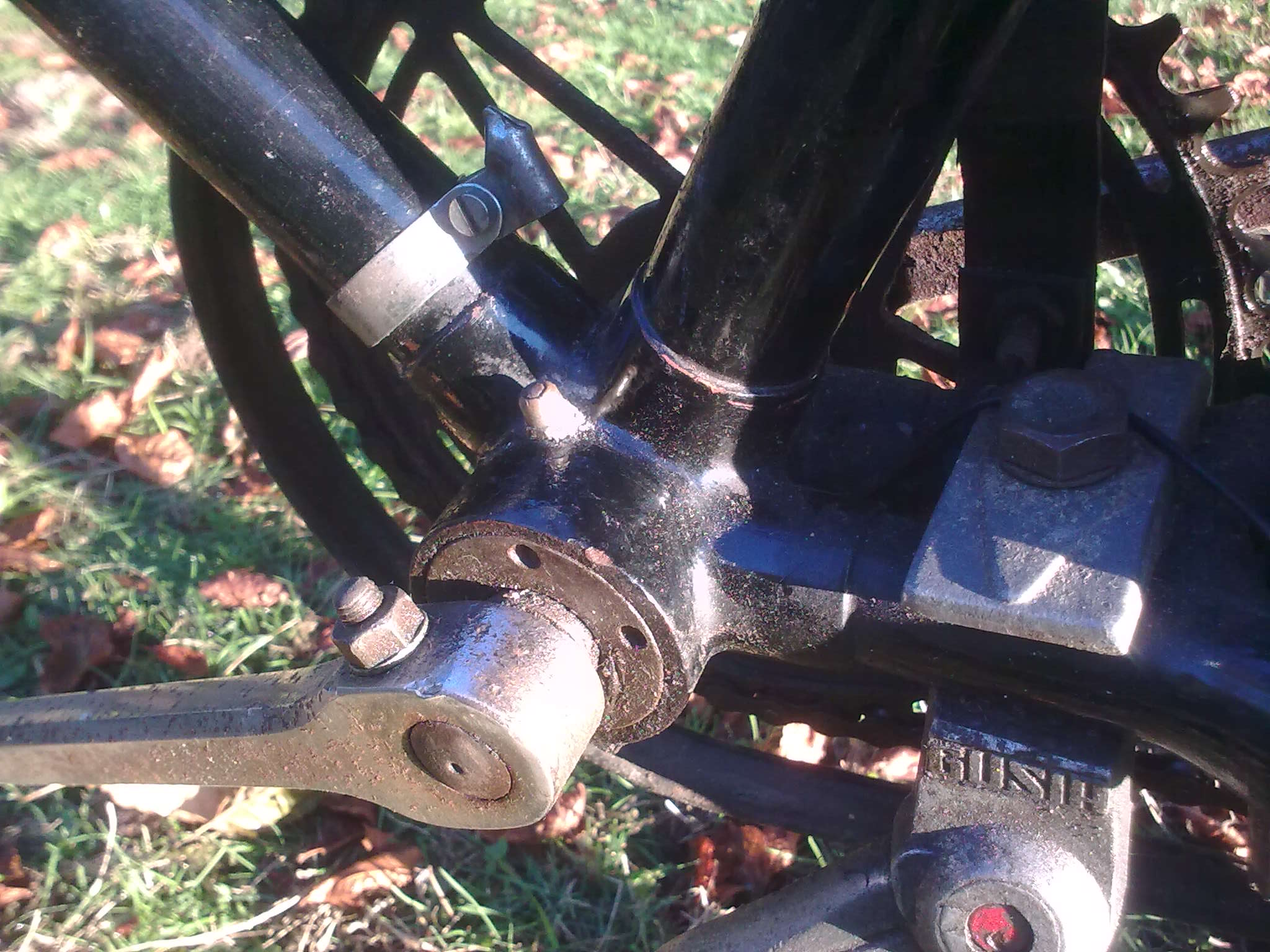

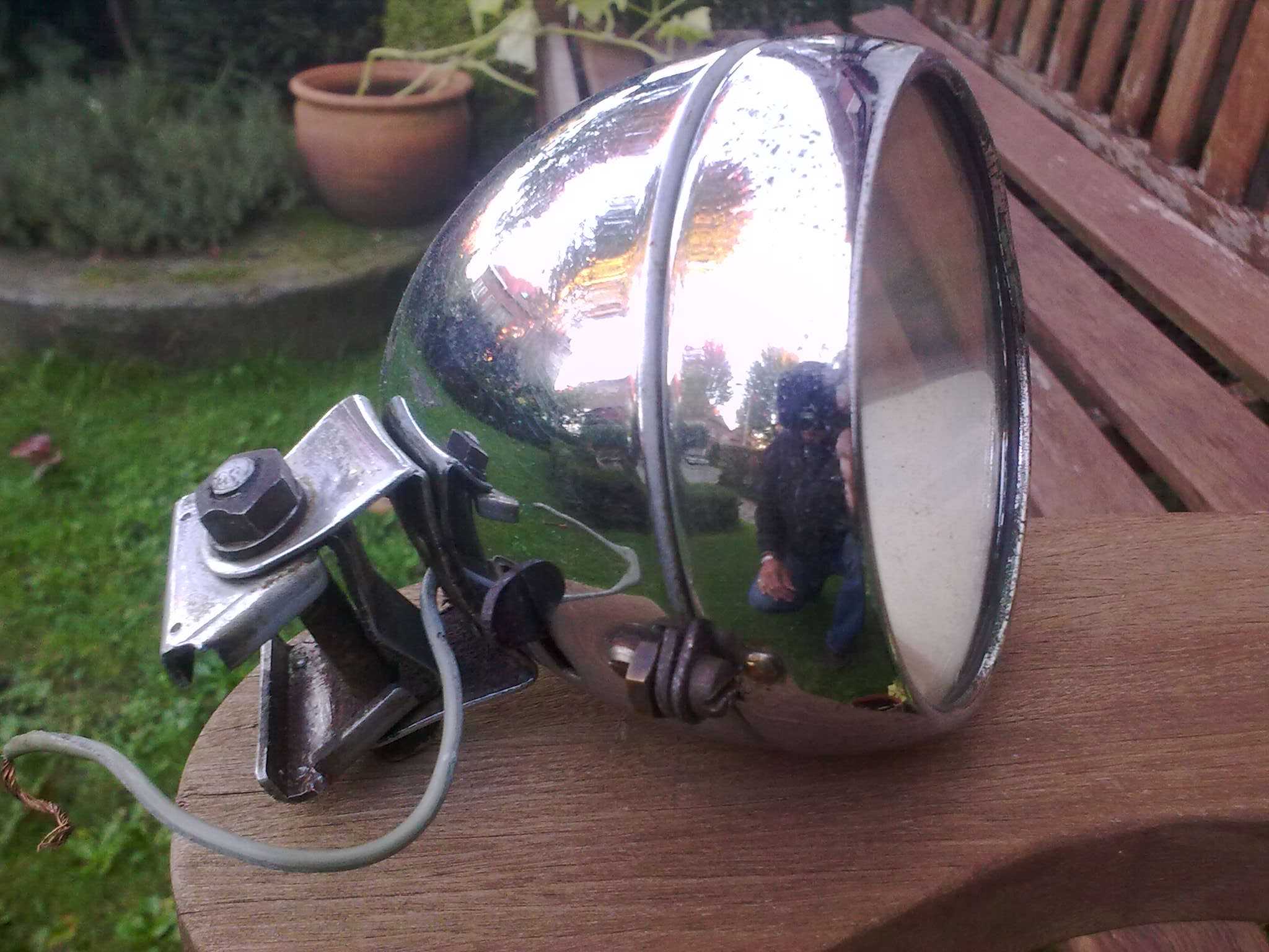

Trapas Thompson (?). Koplamp Fako, maar wordt vervangen door eentje met een schakelaar ifv naafdynamo.

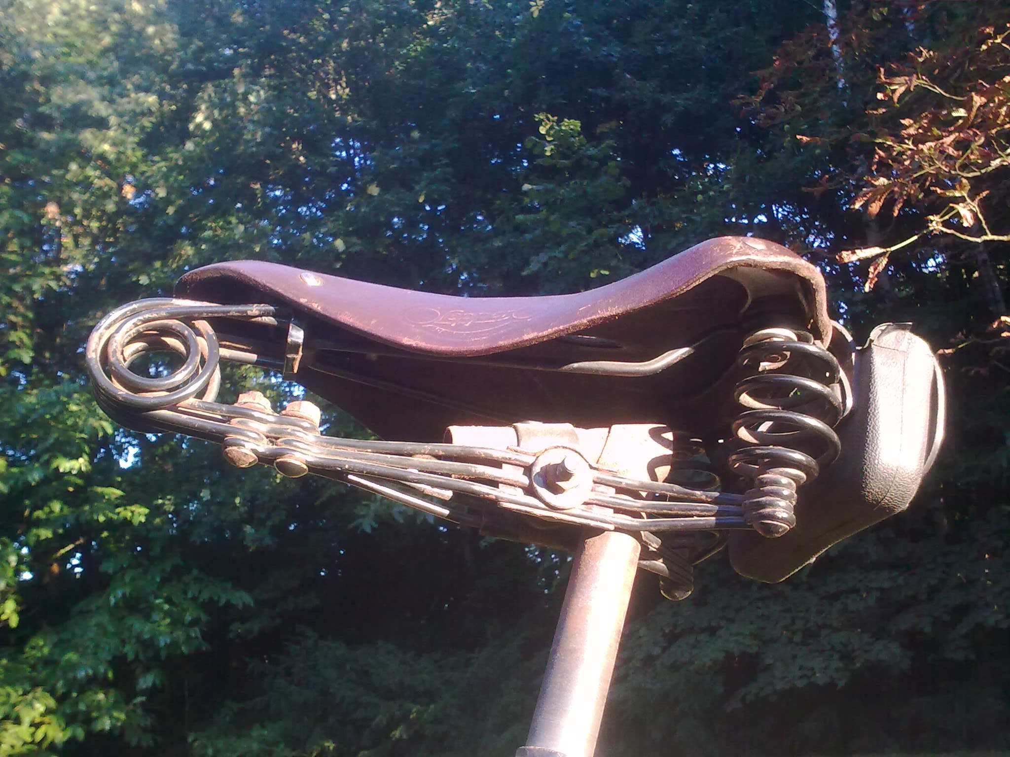

Lepperzadel.

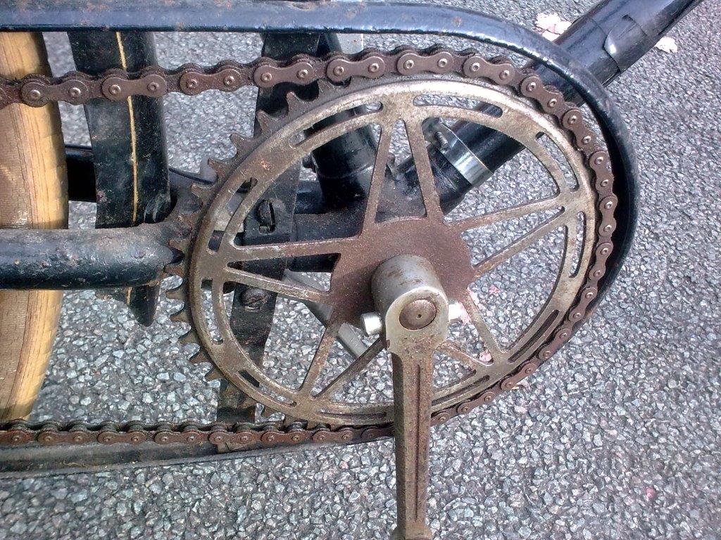

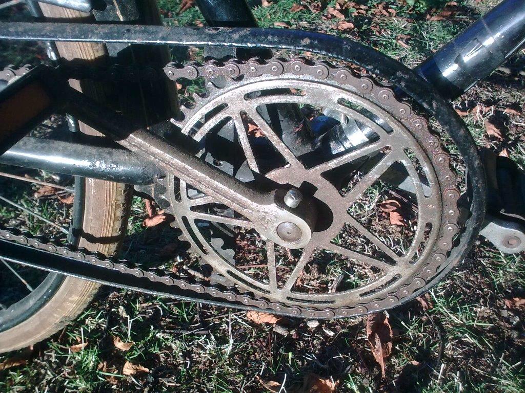

mooi tandwiel
mooi tandwiel
algemeen beeld
algemeen beeld
algemeen beeld
algemeen beeld

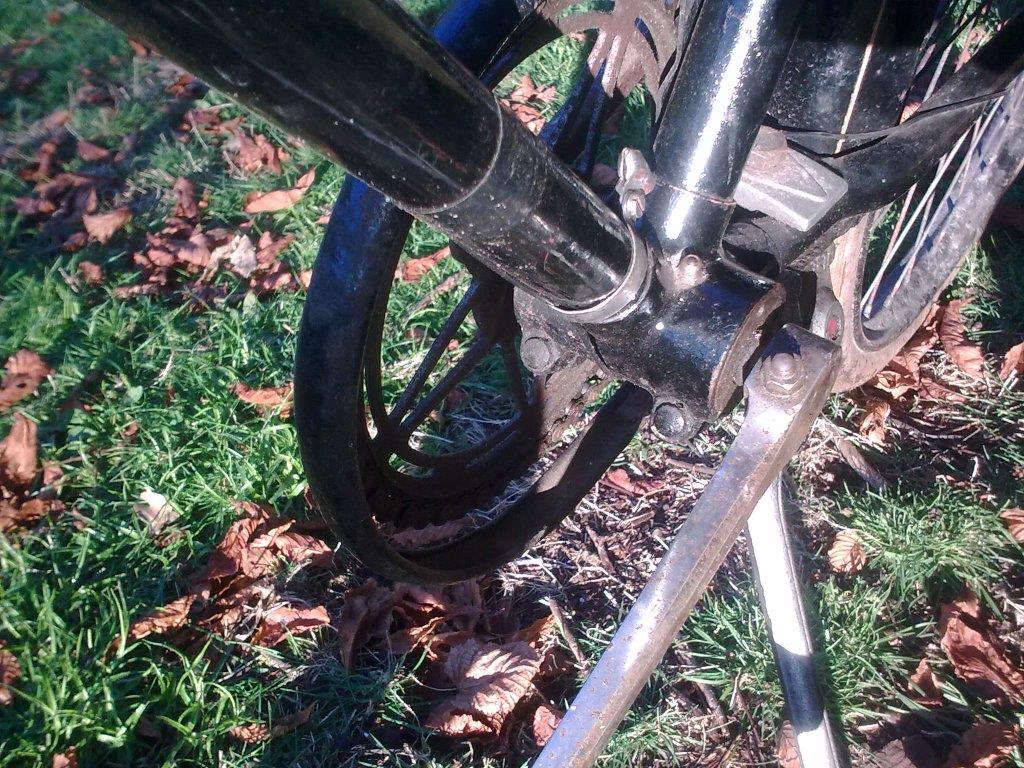

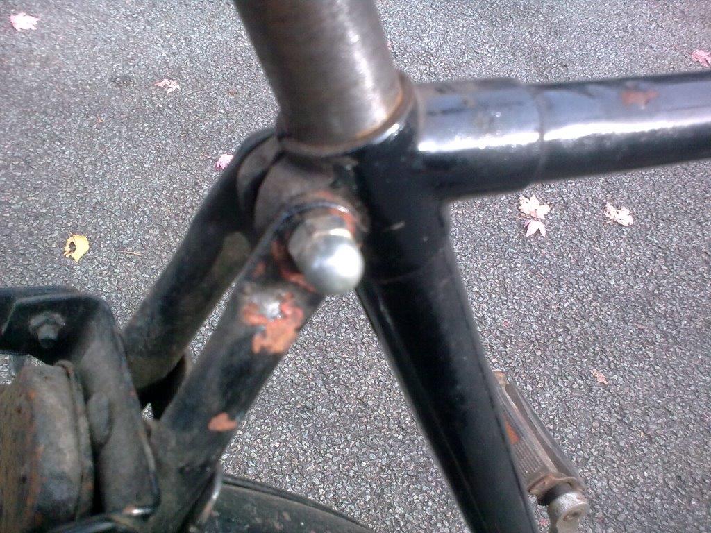

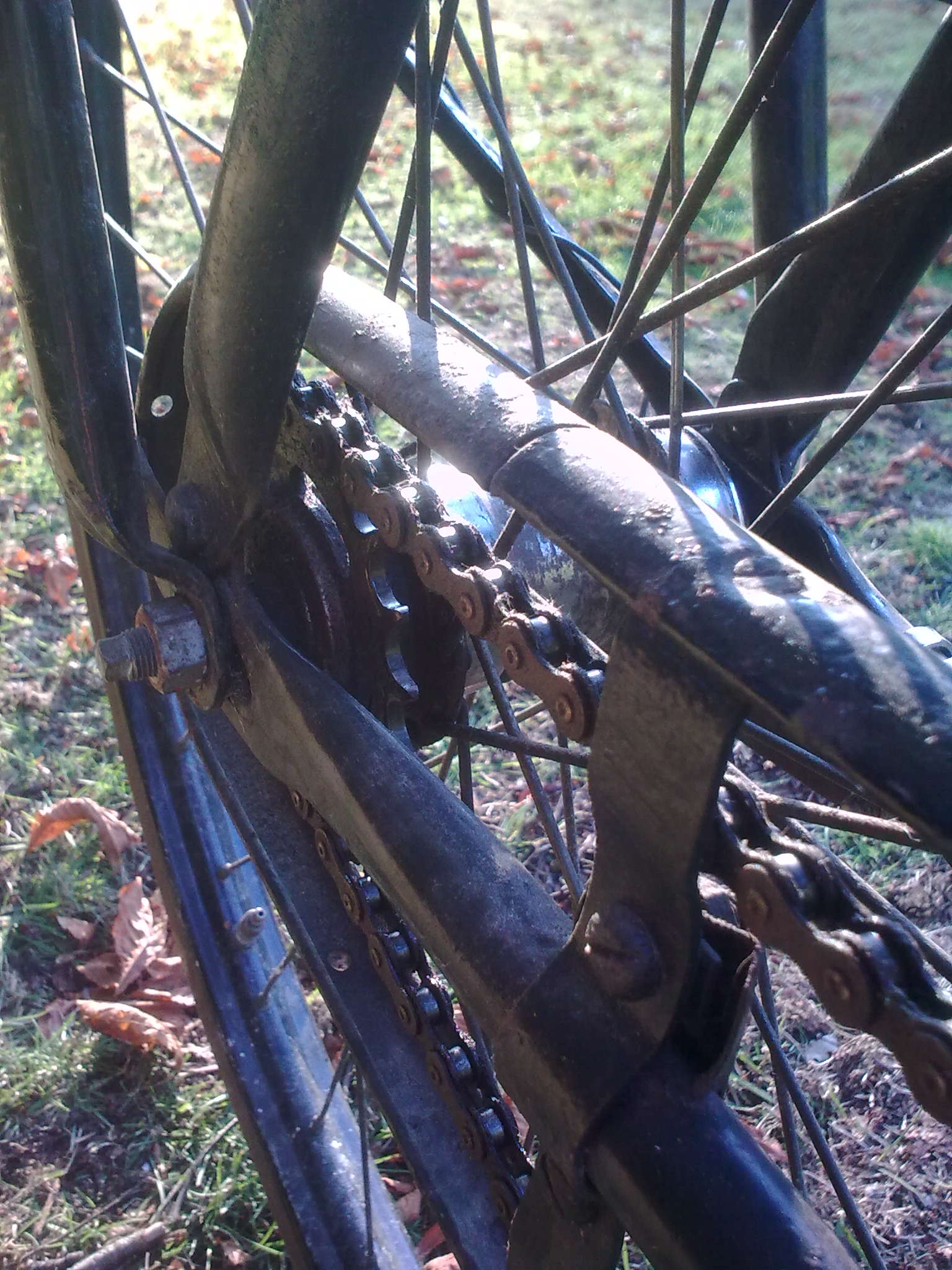

achterkant met gevezen kaderbuis
lepperzadel op L-buis
dit wordt het nieuwe koplampje
framenummer 1039 ...of nog eentje extra
Fichtel & Sachs torpedo achternaaf 1949

geklemde trapas
geklemde trapas

S&A naafdynamo  okt 1956

Ik vraag me af, is het 'framenummer' niet een postcode? 4 cijfers en de fiets is overduidelijk niet van voor de oorlog.
Durf niks te zeggen over de leeftijd. Er is ene mogelijkheid dat er iets staat op onderdelen van het balhoofdstel of in de trapas mocht deze origineel zijn. Zo heb ik mijn Union uit 1937 een leeftijd gegeven.
Grappige fiets, volgens mij wat klein :)

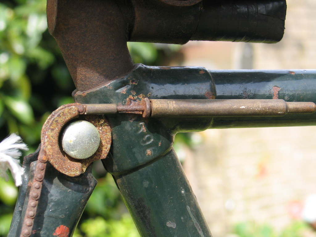

nee dat is duidelijk het framenummer. Maar vreemd genoeg staat dat bij die hele oude Unions rechts op de zadellug. Hieronder een nummer uit ca 1933.
De reeks van 5 cijfers is volgens mij ergens rond 1930 afgelopen. Ik ken er een met 28XXX die op 1928 gedateerd is. Maar ook dan rechts ingeslagen.

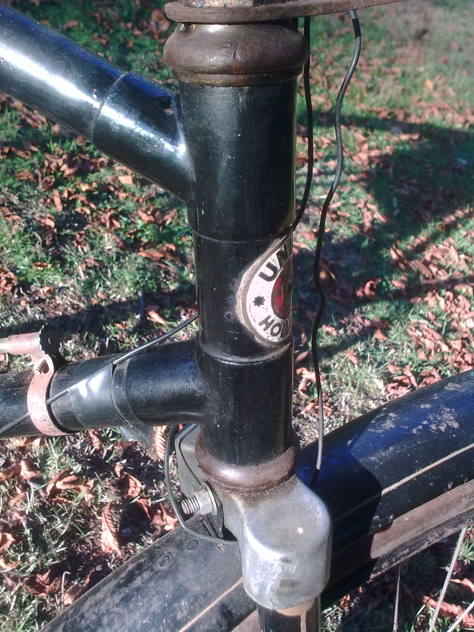

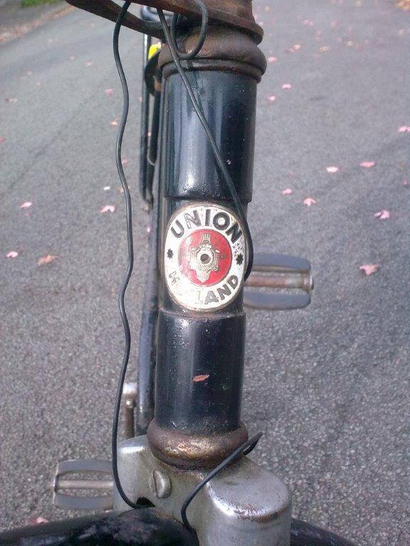

Misschien weet iemand hoe oud het balhoofdplaatje is? Wellicht is het een veel latere fiets?

Had ook al aan het balhoofdplaatje zitten denken maar heb jammer genoeg geen fiets met een soortgelijk plaatje.
Mijn Union uit 1937 heeft een nummer rechts op de lug 162179 en zeker niet in de bocht zoals dit nummer. Blijf er bij dat ik het niet logisch vind dat dit het framenummer zou zijn. Daarbij zijn de letters heel erg groot.

Vind het balhoofdstel wel lijken op mijn fiets!

- een framenummer is er echt niet aan de rechterkant van het kader
- het balhoofdplaatje is niet het 'traditionele' van Union; maar gezien de lugs zou die zelfs niet gepast hebben http://oudefiets.nl/forum/posting.php?m ... =42&t=3568# ; zouden ze er speciale hebben gehad om er toch tussen de lugs te kunnen passen?

- van de wielen worden we ook niet veel wijzer: voorkant 10/1956 en achter 1949 ...
- de trapas heb ik niet speciaal hiervoor uit elkaar gehaald; zal desnoods voor een andere keer zijn (hoe haal je zo'n type trouwens uit elkaar? met een priem in één van die gaatjes en er uit vijzen door te tikken??)
- en is het mooi trapperstandwiel voor kenners geen aanwijzing?
- en ja ... de fiets is een kleine maat 57

als je de foto met het framenummer vergroot zie je volgens mij nog een nummer of een 3 of een 8 kijk maar,

bedoel je dan in de deuk van het kader, dus voor de 1039? Daar zie ik eigenlijk bij vergroting van de foto geen cijfer ....; daarbij komt ook nog dat de cijfers 'goud'kleurig zijn, en in de deuk zie ik ook geen restanten van deze kleur;
...of heb je het over de foto van de fiets van Maarten?
En de twijfel tussen een 3 of een 8; in het ingeslagen nummer is de drie bovenaan hoekig ... daar waar een acht rond is; dus moet je al de onderkant van het cijfer bedoelen ...

Ok dat het geen Union zou zijn, ...maar enig idee wat dit bizar Union-balhoofdplaatje zou zijn? Een submerk? een fantasie?

Ik weet wel dat als je 'union balhoofdplaatje' intikt bij Google en dan kijkt bij de afbeeldingen, dan kom je hem ook tegen.

Heb wel een Union fiets met een soort gelijk balhoofdplaatje maar deze fiets is veel nieuwer, denk dat de fiets uit de jaren 60 komt.
Zal vrijdag de fiets even voor de dag halen en er een foto van maken.
