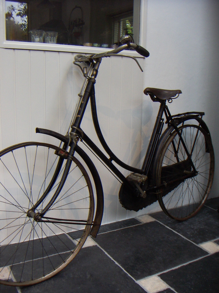

Afgelopen beurs in Berlicum was weer een feest voor de fietsliefhebber.
Veel materiaal en zover ik kan inschatten ook goed bezocht.
Ik heb er naast een vroege Fongers (waarover later meer) een fraaie Raleigh kunnen kopen.
De fiets stond op een kraam de beheerd werd door een oudere man die zo ver ik begreep vooral bekend is binnen de veteranen motorwereld.
Een aantal van die motormannen hebben ook fietsen in de verzamelingen dit was er een van.
Raleigh al met spatborden van de herenfiets behangen
001 (768x1024).jpg (425.66 KiB) 11761 keer bekeken
Wat de fiets interessant maakt is het feit dat de meeste onderdelen nog aanwezig zijn en zodoende een fraai tijdsbeeld van het merk geeft.
Raleigh was al vroeg een koersvast no nonsens merk.
Als je de onderdelen en bouwwijze volgt van het merk zie je dat er een geleidelijke verandering plaats vind maar dat de fietsen
ook duidelijk herkenbaar zijn gebleven.
Niet het aller duurste of ingewikkelde maar wel een solide
duidelijke bouwwijze.

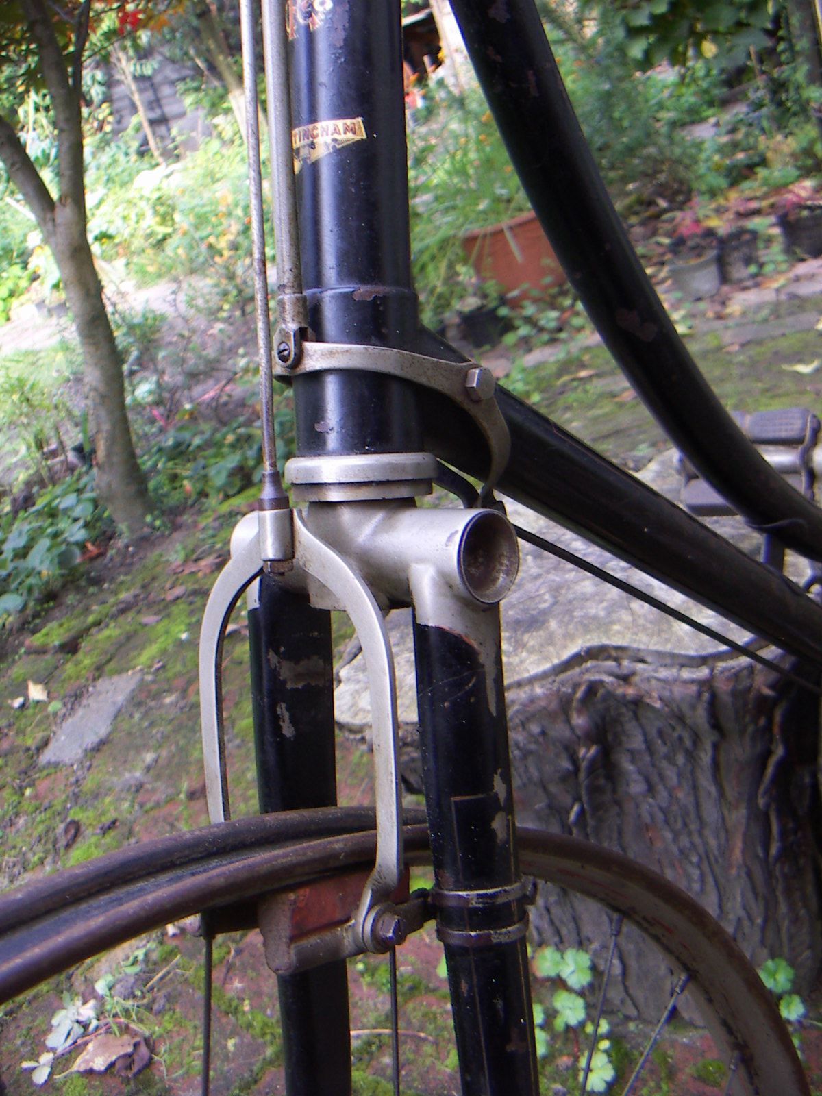

Deze Raleigh stamt uit 1908 en heeft de daar bij horende kenmerken zoals een vernikkelde vorkkroon
Vernikkelde kroon
Vernikkelde kroon

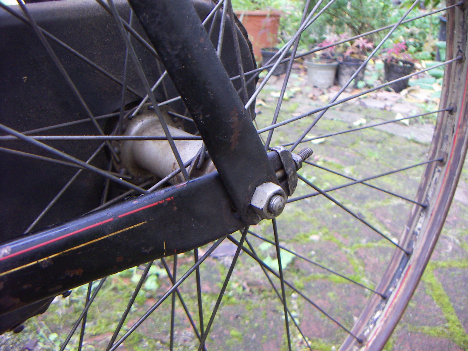

en een met de achteras mee bewegende staande achtervork. Bekend van oa Fongers en Humber.
a la Humber en Fongers

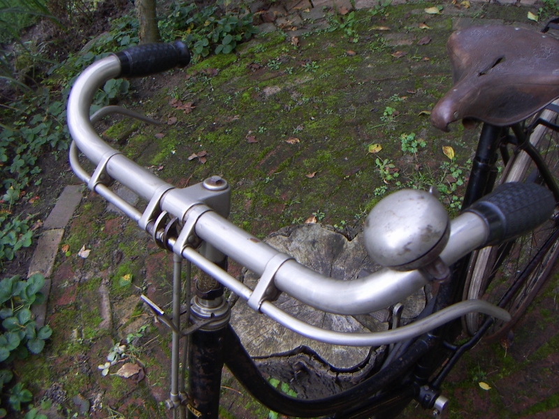

De fiets heeft ook een fraai stuur met losse remstroppen.
Ik ben in de veronderstelling dat dit een goedkoper model is omdat het duurdere ter verkiezing vaste nokken dan wel een intern remstangenstuur had.

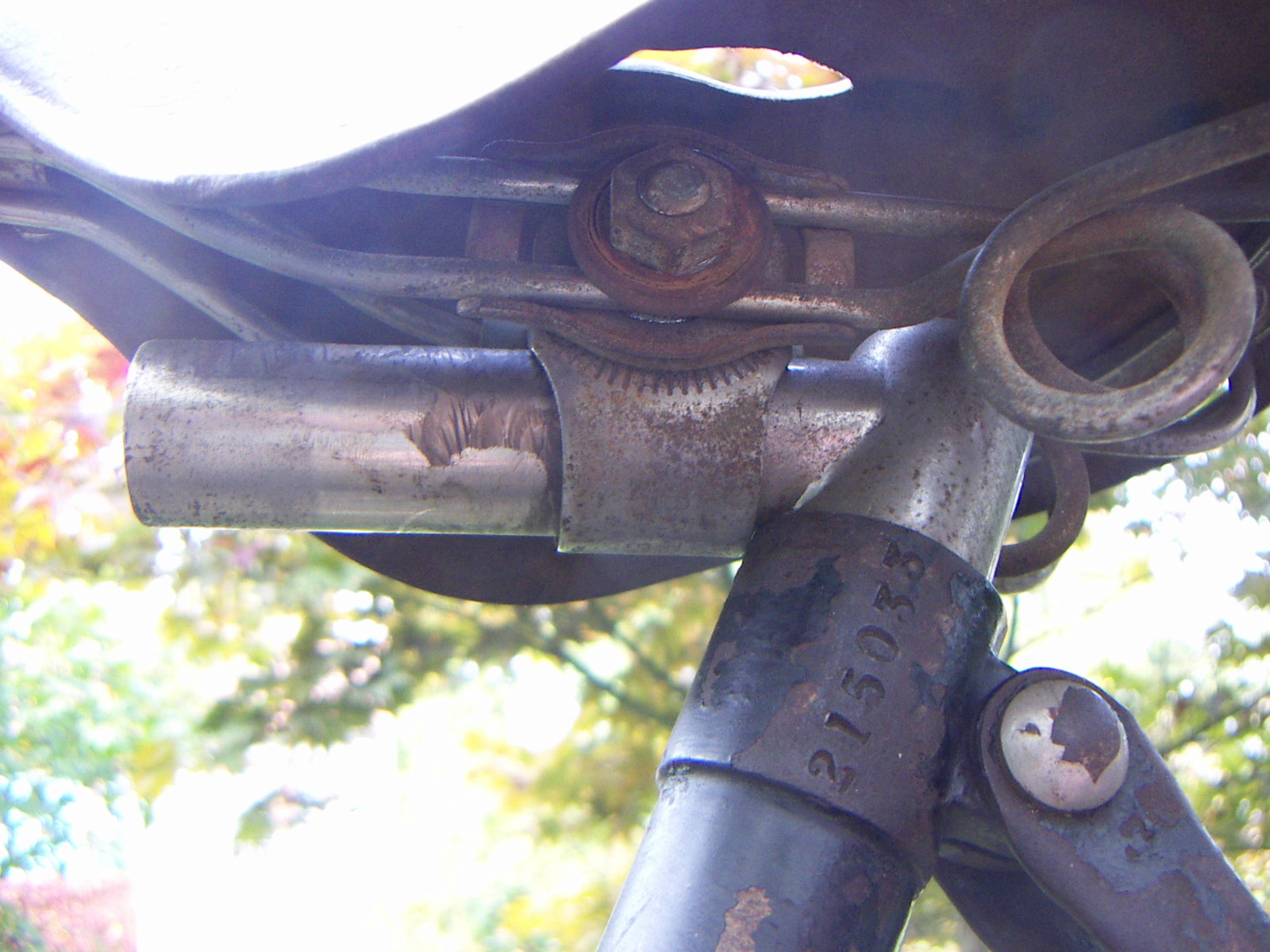

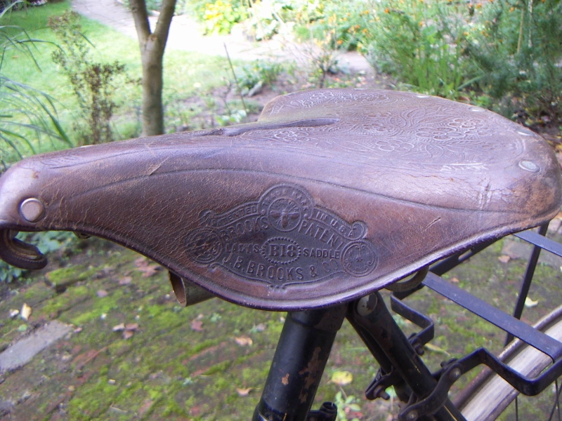

En je ziet het ook aan het zadel Dat is qua onderstel wat eenvoudiger.
zadel en framenummer
Brooks
Brooks
011 (800x600).jpg (341.62 KiB) 11756 keer bekeken
Wel een heel fraai bewaard gebleven zadel trouwens!
Zo als het meeste van deze fiets. Aan het stuur zit een belastingplaatje van 1926 en dat zou best eens het laatste jaar kunnen zijn geweest dat deze fiets in gebruik is geweest.

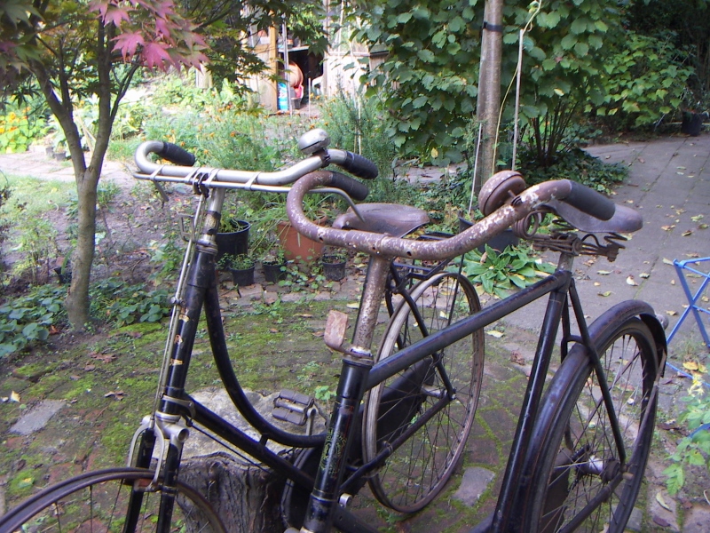

Bij de fiets heb ik van de zelfde man ook een herenfiets uit 1923 kunnen kopen. Ik heb daar geen opbouwplannen mee maar de spatborden zijn een zeer welkome aanvulling voor de damesfiets.
Dames en heren Raleigh
023 (800x600).jpg (446.25 KiB) 11756 keer bekeken

De herenfiets heeft ook een zeer typisch stuur.
Ik heb het opgezocht en vond het in de vroege catalogi terug als Raleigh stuur met inverted levers. Van die andersom remmen zeg maar.
Mogelijk was dit in 1923 nog een overblijfsel bij Raleigh en hebben ze gezien de hoge sturen mode in Nederland deze sturen maar opgemaakt voor de Nederlandse markt.Wie zal het zeggen?

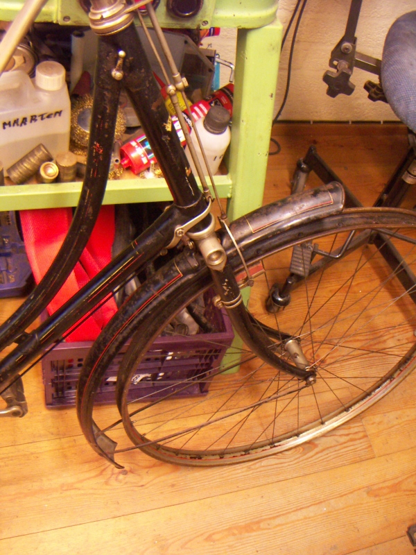

De herenfiets mag er dus uit wat mij betreft minus de spatborden die ik inmiddels al even in de damesfiets heb gehangen.
In 1907 had Raleigh al een alweder model met extended voorspatbord maar algemeen toegepast werd het pas veel later.
Mijn damesfiets zal dus waarschijnlijk ook een kort voorspatbord hebben gehad. Ik moet wel zeggen dat het spatbord moeiteloos langs vork en voorrem gaat dus of het neusje er echt af gaat weet ik nog niet.
Voorspatbord van de heren fiets
030 (600x800).jpg (355.04 KiB) 11756 keer bekeken
Lastiger vind ik de beslissing om gaatjes te gaan boren in het achterspatbord voor de jasbeschermers. Ik weet dat ten minste twee medefietshobbyisten veel moeite hebben gedaan om bij damesspatborden alle gaatjes dicht te krijgen en dan ga ik ze er juist in maken!
Als er ergens een zinvolle spatbord ruil te maken is dan houd ik me aanbevolen.
Werkzaamheden aan de damesfiets houden in dat ik vork en wielen weer recht ga proberen te maken en de spatborden dienen een verfraaing te ondergaan om aan te sluiten bij het frame.
Daarnaast zijn er talloze kleine verbeteringen te maken op gebied van lak en remmen en lagers.
De remblokjes zijn nog origineel maar ook hard als steen. Dat soort dingen.

Foto's van Wilbur zijn hoopgevend. Moet nog even de buismaten aan hem doorgeven. Voorstuur heeft een dikkere stuurbuis de voorvork in dat hebben ze vroeger op gelost door er een buis in te zetten. Verder mis ik de dekmoer met die 2 gaatjes erin. Zie jij daar vlees in om de een keer te reproduceren? 25 mm draad maar de spoed zou ik niet zo snel weten...
