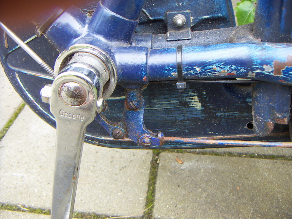

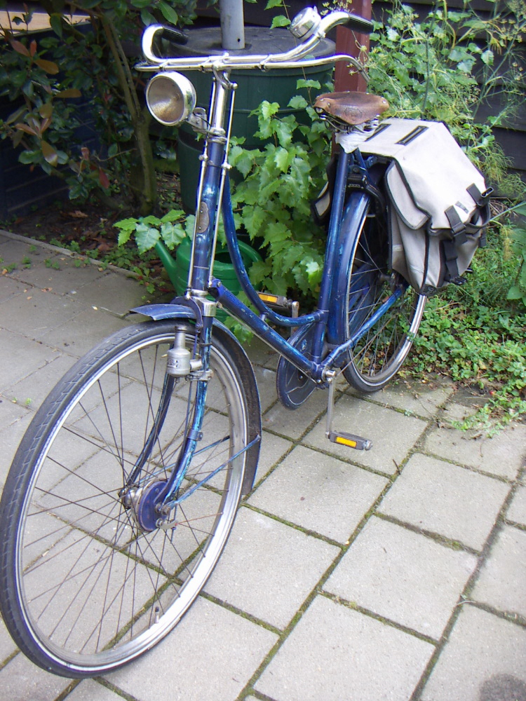

Mijn vriendin heft er een uit 1936.
Gazelle 1936.JPG (434.05 KiB) 9199 keer bekeken
Een belangrijk kenmerk van Gazelle`s voor 1937 is dat de trommelrem voor nog aan de linker kant zit.na 36 verhuisde die naar rechts en werd de positie van de cup in de naaf ook anders . De conus van de vroege modellen is langer, m.a.w. de cup zit dieper in de naaf.
Als het gaat om het vervangen van een Gazelle crank gaat het in eerste plaats om het type trapas
Charles heeft zeker gelijk met de 16mm die een trapas van Gazelle kan meten (anders dan veel fietsen die een inch maat hebben)
Er is echter bij het thomson type (stofplaat draait mee met de as en er zit een moer voor)sprake van een 17mm as.
Klein verschil voor en na oorlogs is het lettertype op de crank ; GAZELLE na de oorlog plm en Gazelle voordien.
Ook leuk om te weten en toevallig goed zichtbaar op de trapascup van mijn vriendin`s fiets ;
In de jaren van Uw fiets
had Gazelle een nummering voor haar slijtagedelen met daarop maand en jaar. Op deze trapascup staat een 12 en een 5.
December 1935. De fiets is uit 1936 wat dus wel kan kloppen.
BSA trapas met trekmoeren en het oude remstangen systeem van Gazelle
Gazelle 1936 2.JPG (391.57 KiB) 9199 keer bekeken
Het type trapas met BSA cups (schroefdraad in het frame) heeft aan de niet ketting kant normale draad en aan de ketting kant linkse draad. Het type trapas met meedraaiende stofkap en dikke as heeft aan de niet ketting kant linkse draad(met de klok mee los).
Een derde type as van Gazelle is die met vaste groefkogellagers Het lijkt aan de buitenkant wat op BSA maar de hele konstruktie is wat groter van diameter.
Ik ben op dit moment kwijt of daar sprake is van linkse dan wel rechtse draad.
