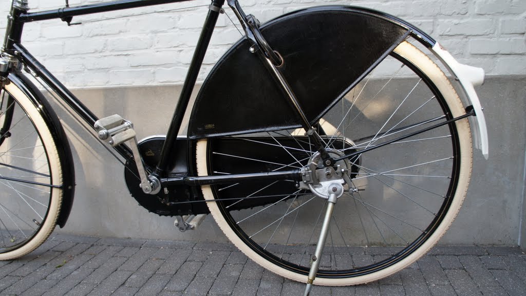

Een andere optie is de GePeWe standaard op het achterwiel. Op Gazelle vind je dan volgend exemplaar.
In 1955 was er ook nog sprake van een GeSa standaard. Welk type dat is weet ik niet. Het was een aluminium uitvoering en er waren vervangrubbers voor beschikbaar.
