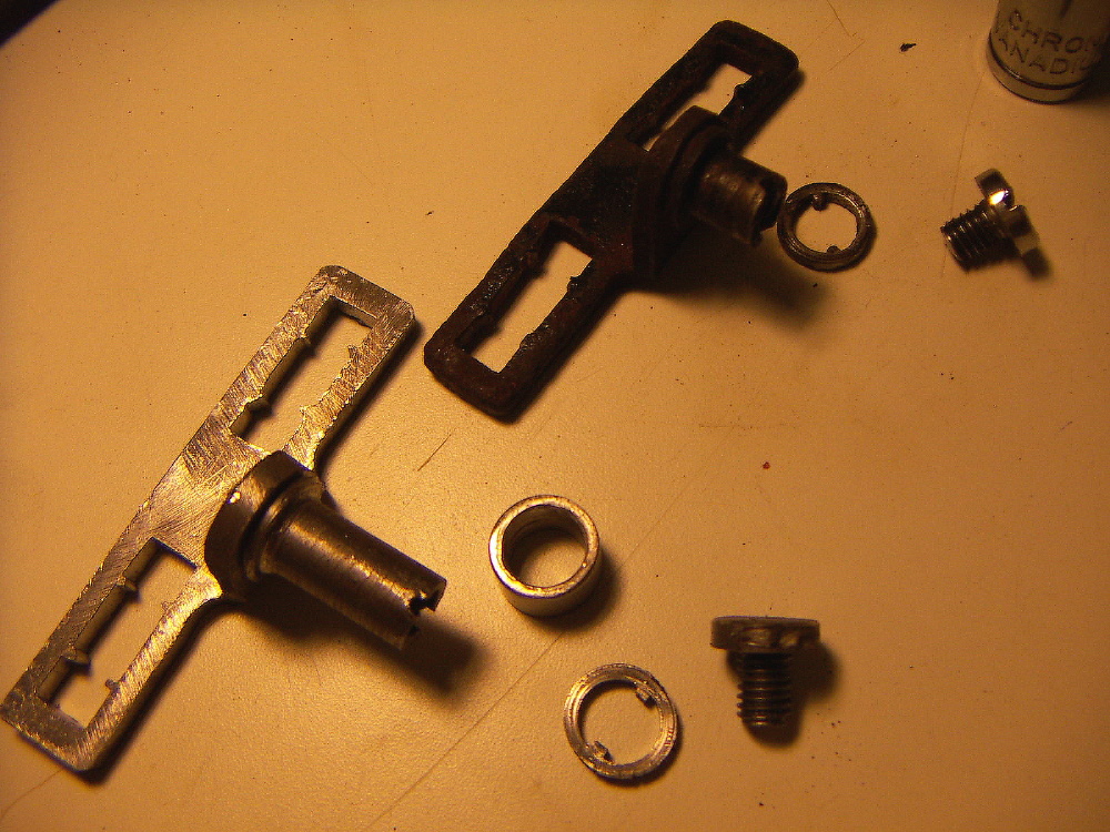

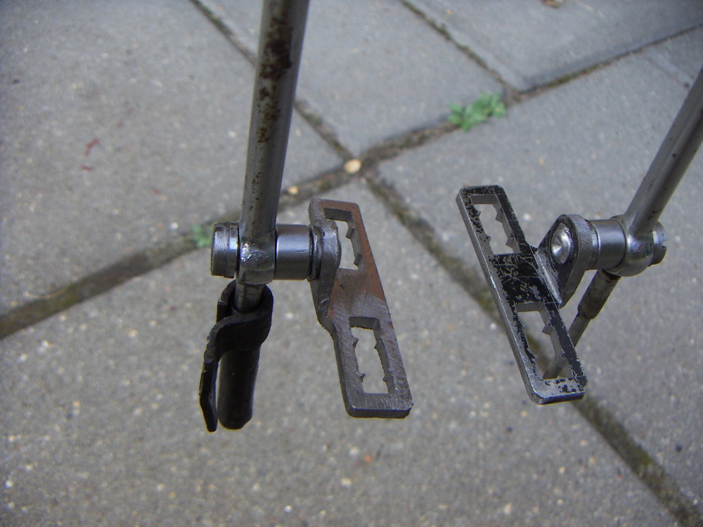

Wil je ook eens kijken of je achterremhoef (van je CCG 60)breder is dan die van voor en of de achterremschoen wat naar binnen is geplaatst met een busje.
Ik ben voor m`n fiets bezig met een klein onderzoekje ivm deze achterrem.
hieronder een fototje van wat ik bedoel

Mijn remblokhouders achter zijn vrijwel precies hetzelfde. Even uit mijn hoofd heeft mijn remblokje een vaste bus. Zijn dit de originele remblokhouders of de jaren 50/60 vervangers? De bus zit er omdat de afstand tussen de achterremblokken groter is dan aan de voorkant. Dit was origineel al zo. Om dit de corrigeren zitten achter twee bussen. Mijn voorrem had niet twee van die gaten om het remblokje in te zetten, dus dat was een ander setje (met inschuifbare blokjes).

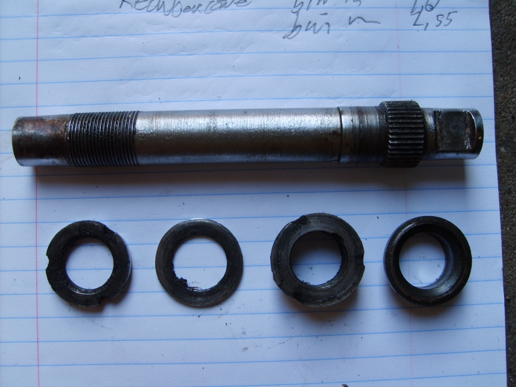

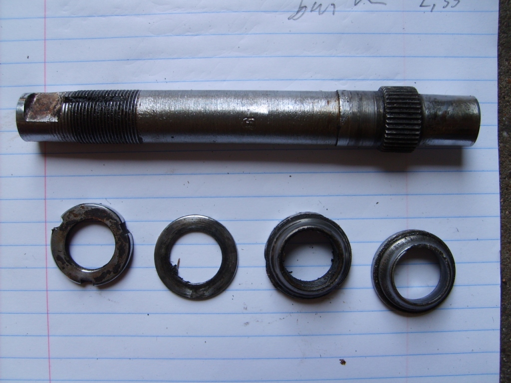

In de bijlage wat foto's van de trapas. Het balhoofd moet ik nog foto's van maken.

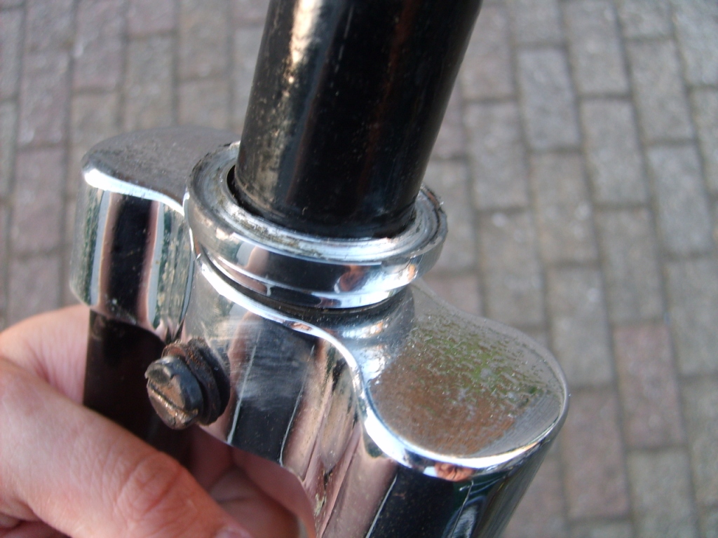

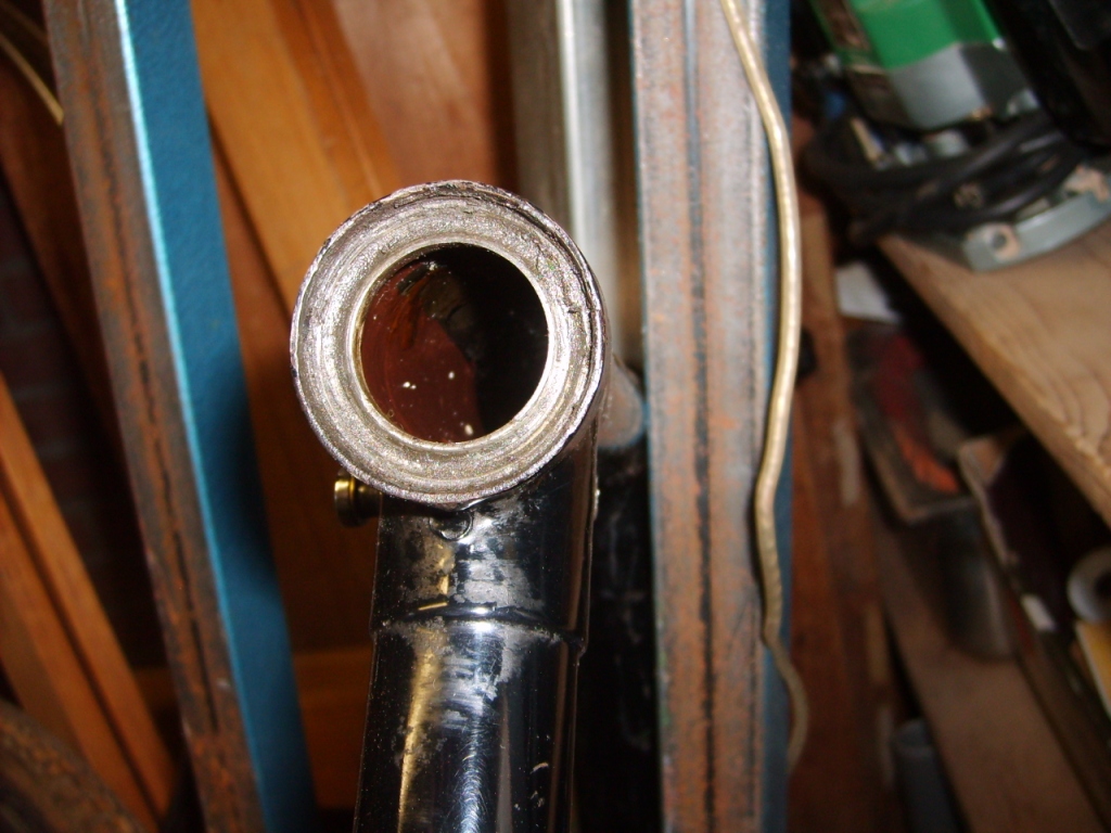

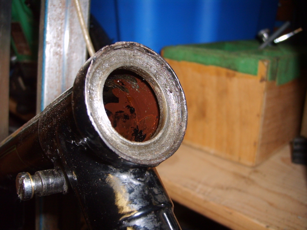

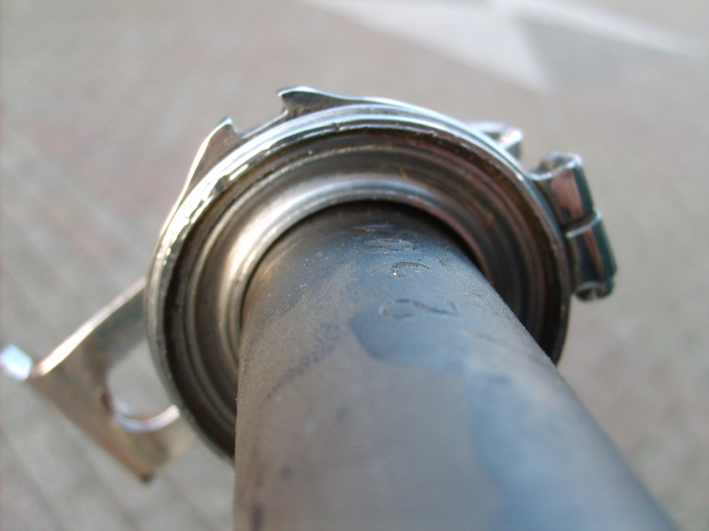

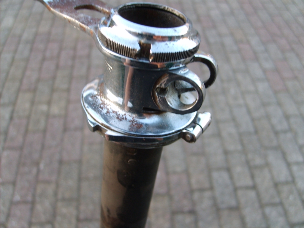

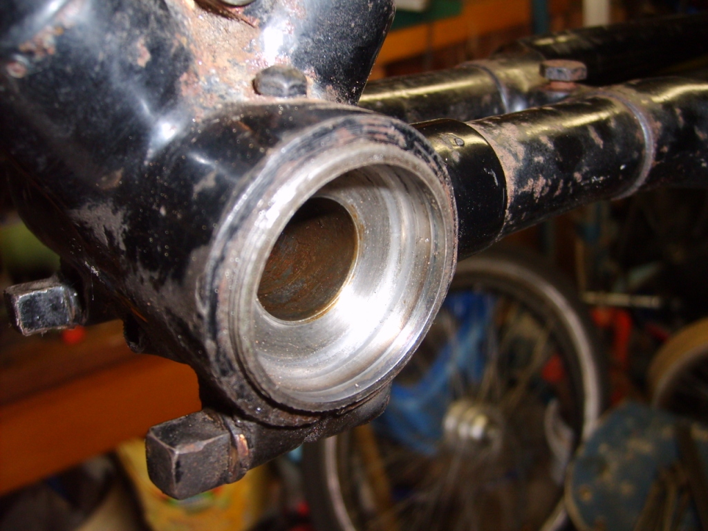

En van de balhoofdlagers heb ik net even snel wat foto's gemaakt.
Als je de maten nodig hebt, dan wil ik die ook nog wel even opnemen binnenkort.
Bij de trapas is vooral de cone aan de tandwielzijde erg ingelopen, maar die aan de andere zijde kan ook het best worden vervangen. In één cup zit een pit direct op het loopvlak. Als het kan vervang ik het liefst alles, maar als de cones ook met een opvrisbeurtje (naslijpen) weer gebruikt kunnen worden, dan is dat ook goed.
Het balhoofdlager heeft nog zwaarder kuren er zijn stukjes uit het randje van de onderste lagerschaal gebroken (zie foto).
Yorick.

Van mijn CCG fiets en ook van de BB fiets is de achter remhoef ruw gemeten 8 mm breder dan die van voor.
Het remschoentje, die ik bij heb laten maken, is voor de achter rem verlengd om goed onder de velg te komen.
Oude remschoentjes zijn nauwelijks of niet meer te vinden, dat zal de reden zijn dat ik al heel veel "eigen"oplossingen heb gezien.

Het leek me ook zelf al de juiste oplossing voor de bredere hoef.
zie ook de foto, ik heb daar de voorrem(donker exemplaar) gecopierd maar wel met een langere as.

Yorick, wat betreft de trapas van jouw fiets .Ik kan je daar en heel eind mee helpen. Ik heb wel iets liggen (en over) wat nog fris is.Ik ga er van uit dat de as van jouw fiets uitgaand 15mm is(de as-gaten in de cranks zo gezegt)
Wat betreft het balhoofd, daar ga ik komend weekeinde meer over weten . Ik sloop dan een roestige Fongers BD uit 1929. Op dit moment weet ik daarvan nog niet hoe de staat van de balhoofd lagers is.

Het onderste hoge balhoofdlager zal indien hij door een lagere versie wordt vervangen voor problemen zorgen. Ik moet dan waarschijnlijk een stuk buis van de voorvork afzagen, wat waarschijnlijk niet kan.
