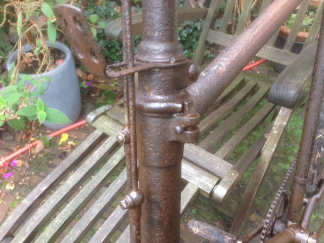

Met veel enthousiasme (jullie weten inmiddels wat dat betekend bij mij) ben ik begonnen aan het herstel van de Fiets die ik van Maarten Waarlé heb mogen overnemen. De fiets is behoorlijk roestig maar mooi egaal geroest met wel behoorlijk putroest dus hij zal niet glad worden.
Toen ik de fiets uit de auto haalde trok ik het achterspatbord er al af. Niet erg Maarten had een setje spatborden meegeleverd daar de spatborden al behoorlijk heen waren. Verder waren er 4 spaken uitgeroest die ik vervangen heb door NOS zwart gelakte met nikkelen nippels. Nu moet ik wel haast alle spaken vervangen, ze zijn ook behoorlijk geroest. En dun dus...

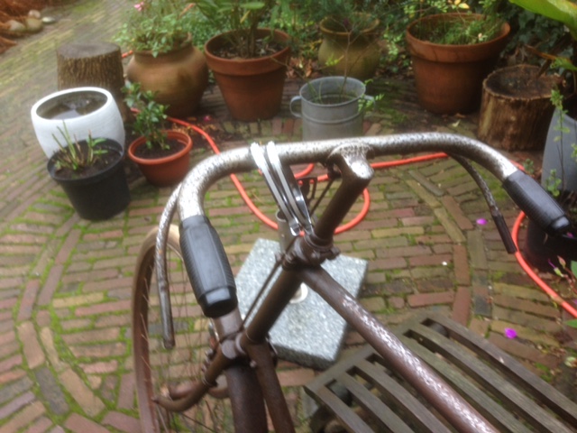

Ik ben begonnen met weg slijpen van het roest van de remstangen en de velgen en het stuur ziet er al weer een beetje toonbaar uit. Handvatten erop en de remhandels weer gemonteerd. Voor het mooie zou ik ze nog een keer moeten polijsten maar het is zwaar werk dus steeds een beetje.
Het frame ben ik net aan begonnen maar wat ik al zei het is zwaar en ook vies werk. De vorige vermoedelijk Engelse eigenaar heeft de fiets helemaal in het vet gespoten over het roest heen. Zie dat er maar af te krijgen.

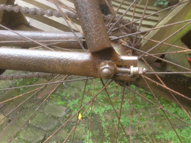

Het achterspatbord zit er ook al in en ik moet de ketting even demonteren. Er zitten 2 sluitschakels in 1 wil ik omkeren omdat ze dicht bij elkaar zitten.

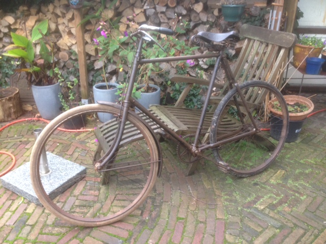

Maarten dacht dat de fiets uit 1910 is maar ik heb de neiging de fiets wat ouder te schatten. Zo maar een gevoel naar aanleiding van de achterpatten en de fraaie kettingspanner in de achterpatten net zo als ook de luxe Fongers modellen ze hadden. Het mannetje is ook heel netjes met een soort omslagrandje maar dat zegt denk ik niet zo veel over de leeftijd. Alle boutjes van de remmechanieken zijn 4kant net als van het achterspatbord onder op het mannetje. Zegt dat iets over de leeftijd? En de zadel en stuurstrop zijn boutje met formaat sleutel 11. Vind ik persoonlijk errrug klein...

Er zit nog wel verf op hoor na het schoonmaken kwam ik hier en daar een baan zwarte lak tegen. Ook een restant van biezen rood en goud 2mm uit elkaar parallel (schrijf je dat zo?) gebiesd. Het stuur flink door gepolijst maar de rest voorzichtig. Heb een beetje zwarte verf met een doek er over gezet maar er weer afgehaald. Daardoor is de fiets iets donkerder geworden maar het roest is er nog.
Toch nijg ik dit weg te polijsten tot bijna blank en dat donker gekleurde laklaag bruin of zwart die transparant blijft zodat je de vergane glorie nog kunt zien. De velgen zijn zo verroest dat er geen nikkel meer op zit. alleen aan de binnenkant. Maar ze zijn dik genoeg om te polijsten en/of te vernikkelen.
De spaken zijn echt flink dun geworden. Dan zou ik andere roestige spaken moeten monteren. Ik wil er wel op kunnen rijden... Ik weet het nog niet. Ik krijg morgen de remblokken en pedaal rubbers binnen dan eerst die monteren en eens fietsen. De fiets is ongelofelijk licht, echt Engelse bouw met lekkere dunwandige buizen. Begrijp niet dat die niet zijn doorgerot. Ik had een jaar geleden op de beurs in Woerden een mooi koperen pompje gekocht helaas mis ik de slang met dat dopje wat in de buis zit maar het staat al fraai op de fiets. Dit wordt een blijvertje hoor...

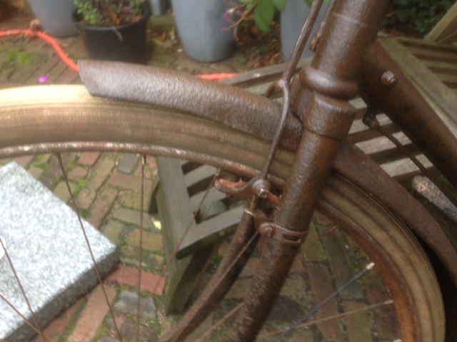

Hoi Maarten, je hebt waarschijnlijk gelijk. Ik raakte enthousiast door wat gegoogle op Edwerdian bicycle. Als het voorspatbord origineel zou zijn lijkt jouw aanname betreft de leeftijd redelijk correct. Ik heb vanmiddag nog een paar zwarte fietsbanden gevonden. Op mijn Facebookpagina heb ik een afbeelding van een menneke bij zo een mooie grote Engelsche roadster. De remmen zijn iets anders dan van Triumph dacht ik. Zal morgen of zondag wat plaatjes schieten.
Michiel ;)
ik moet er bij zeggen dat dit al weer achterhaalde foto's zijn. Inmiddels andere achterband en spatbord gemonteerd. ook een weinig verf toegevoegd. Vandaag of maandag de remblokken en de pedaalrubbers. Daarna eens een ritje...

Hallo leden van het forum,
Maarten en Maarten.
De eerste afbeeldingen van de fiets zoals die er in het begin van de week bijstond. Ik krijg toch de neiging om wat meer door te polijsten zodat er een egaler oppervlak ontstaat. Daarna afwerken met een afdeklaag bruin of zwart transparant. Ik heb dat eens bij een aantal fietsen van Hans vd Stouwe gezien en dat lijkt me fraaier dan die dorre roestkleur die de fiets nu heeft. Dus nog ff wat polijst (hoest) werk... Iemand op het forum nog een vroege Knaaf voor dit statige Engelse heerschap?

Nog een keertje dan. Er zijn trouwens leuke kleine verschillen met de Triumph fietsen. De stuurstop bij Triumph is conisch, van de Gloria recht en het steeltje zit in een spleetje. Sorrie voor de klungelige omschrijving. De remblokken van Triumph zijn door een verdikking gemonteerd en er dus uit te halen. Bij de Gloria zitten de beugels van de remblokken vast aan de remhoef die vierkant is en verstelbaar. Wel handig want dat kan bij Triumph dus weer niet. Ik zal ook daar wat afbeeldingen over plaatsen. Voor de rest veel overeenkomsten met het A merk van Triumph
