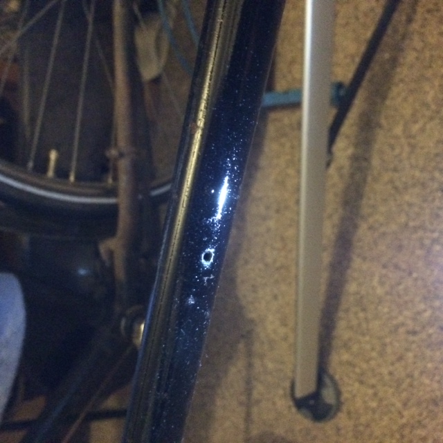

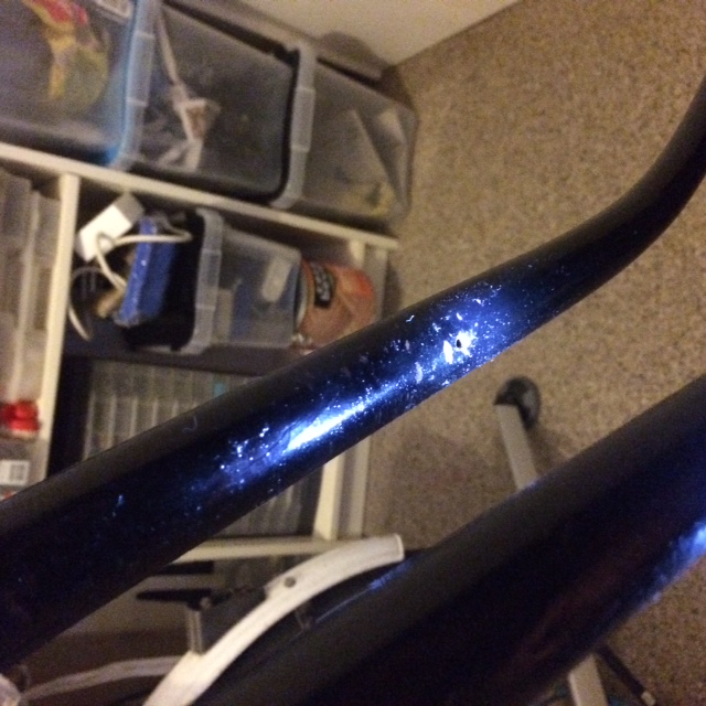

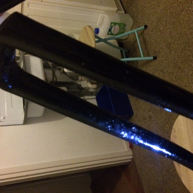

Beste lezer,
in de liggende achtervork en in de voorvork van een Trekvogel frame van halverwege de jaren dertig zit aan de binnenkanten tegenover elkaar een klein gaatje (totaal dus 4 gaatjes). Ik heb geprobeerd het zo goed mogelijk op de foto te krijgen.
Wellicht is de oplossing eenvoudig en speelt gebrek aan kennis mij parten, maar ik heb geen idee wat de functie kan zijn van deze gaatjes.
Heeft iemand op het forum de oplossing voorhanden?
Dank alvast voor de aandacht en groet,
Hans

Hallo Hans,
Tijdens het bouwen van een frame worden de verbindingsstukken (lugs) van de buizen, een voor een heet gestookt met een lasbrander. De lucht die in de buis zit gaat nu uitzetten en wil eruit. Om dat mogelijk te maken, worden er in alle vorkdelen kleine gaatjes geboord van circa 2mm. De grote framebuizen kunnen via het bracket hun lucht kwijt.
Groeten, Wiel

Heel veel dank Wiel, ben ik weer wat wijzer. Fijne avond, Hans
