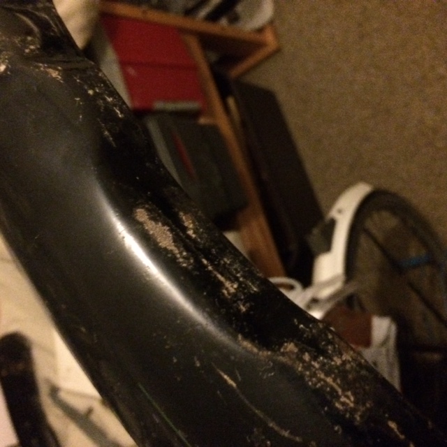

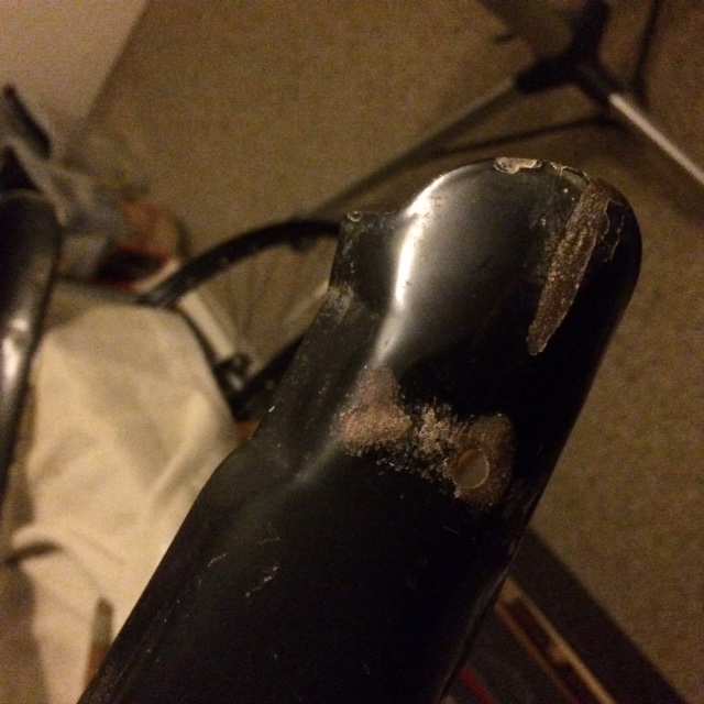

Op een oud camelback frame (Trekvogel, ca. 1935) passen spatborden die ooit een vooroorlogse Empo tandem sierden. Alvorens ze passend te maken, moeten ze eerst in de oorspronkelijke vorm worden teruggebracht. De bijgevoegde foto's geven een beeld van de actuele status. Het idee is ze eerst zoveel mogelijk uit te kloppen om ze dan met plamuur strak te maken.
Het zijn stevige spatborden. Kloppen met een daartoe geëigende hamer leidde niet tot enige reactie van het metaal. Een zoektocht op het internet leverde geen nuttige informatie op.
Ik heb deze bewerking nog niet eerder gedaan en ben bang het te verprutsen als ik op eigen houtje verder te gaan. Daarom de vraag aan het forum: heeft iemand een idee hoe dit het handigst aan te pakken?

OVER JE SPATBORDEN: alles waar je op klopt, rekt op, is mij vertelt, dus spaarzaamheid geboden....
Verder zou ik het aan mijn vader kunnen vragen, heeft hier veel ervaring mee mbt. spatborden van oa 2CVs. Maar dan moet je enig geduld hebben. Ik zie hem waarschijnlijk pas volgend weekend weer....
Zelf zou ik het er denk ik uit slijpen en een nieuw stukje inzetten.

Bedankt Marlies, spaarzaamheid geboden vermoedde ik al, vandaar de voorzichtigheid. Alle tips zijn welkom, dus als je vader iets weet... Ik heb de tijd.

Zoiets heb ik wel eens geprobeerd door van hout een mal te maken zeg maar een blok in het juiste model en die dan op de juiste plek te plaatsen en daar een lijmtang op te zetten ,misschien dat je zo de deuk er groten deels uit kan drukken .
Dit kan je ook doen als je het spatbord passend wilt maken bij de staande vork dan maak je een uitsparing in je mal daar waar de staande of voorvork zit en zet je daar de lijmtang zodat het spatbord daar smaller wordt en dan tussen de vork past .

Dank ook voor deze tip. Mal en lijmtang lijkt mij het proberen waard. Ik ga er tijd voor maken. Mocht het lukken, dan plaats ik voor en na foto's.

Je kan het zo proberen ,voorzichtig beetje bij beetje maar nooit met een metalen hamer op slaan als je toch moet tikken dan kan dit ook met een stukje hout en of een kunststof hamer .
Uit deuk sets voor auto schade hebben ook hulpstukken met rondingen die vaak in fiets spatborden passen ook deze heb ik wel eens gebruikt in combinatie met lijm tangen en of kunststof hamer .
Ik sloeg deukjes er met deze hulpstukken wel eens uit ik legde het spatbord dan op de kop op een stuk hout met zo,n hulpstuk er aan de binnen kant/onderkant in en dan er op tikken .
De onderste foto van het spatbord is trouwens geen deuk deze vorm is standaard om het spatbord passend te maken voor de liggende vork .

Veel dank wederom, een matalen hamer zal ik in elk geval mijden. En mocht het maken van een frame teveel problemen geven, dan zal ik ook eens richting de autobranche kijken.
De ruimte bij de liggende vork van het frame is zodanig dat het spatbord er ook zonder deze vorm in past, daarom wil ik proberen het ook daar strak te krijgen.

Voor het vormen van metaal heb je speciaal gereedschap. Je kunt gewoon metalen hamers gebruiken, maar let wel op. Alles wat vervormt rekt ook op zoals al gezegd is. Je hebt dus meer materiaal om die 'deuk' te maken dan wat je nodig hebt als ie strak is. Met een zogenaamde krimphamer kun je die rek er weer uitslaan.
dit is een voorbeeld van zo'n setje met links de krimphamer.
Rechts zijn de contra-vormen, zogenaamde 'tassen'. Dat is eigenlijk de vorm die je probeert er in te slaan. Je houdt die tassen aan de achterkant van je spatbord en door aan de buitenkant te slaan probeer je de rest van het spatbord om de deuk heen naar buiten te duwen. Je slaat dus met name op het stuk dat verbogen is, de buitenkant van de deuk.
Het midden van de deuk is nog mooi gevormd plaat en je wilt het stuk dat verbogen is weer plat maken eigenlijk.

Ik snap hem Edwin, dank, mooi setje op de foto, ik ga eens googelen of het niet te duur is, want zoiets komt altijd van pas. Je uitleg helpt me in elk geval.

Nog een tip uit mijn ervaringen met hamer en aambeeld. Zorg dat de oppervlakte schoon is, dus vrij van zand. Leg anders een dunne doek ertussen. Ik hield er nl krassen op mn RVS spatbord aan over.
