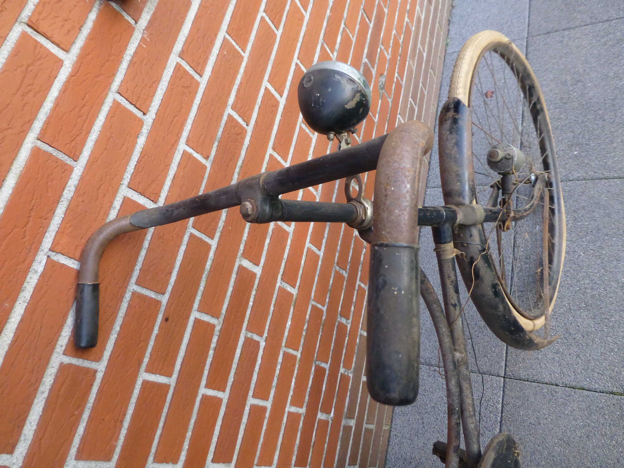

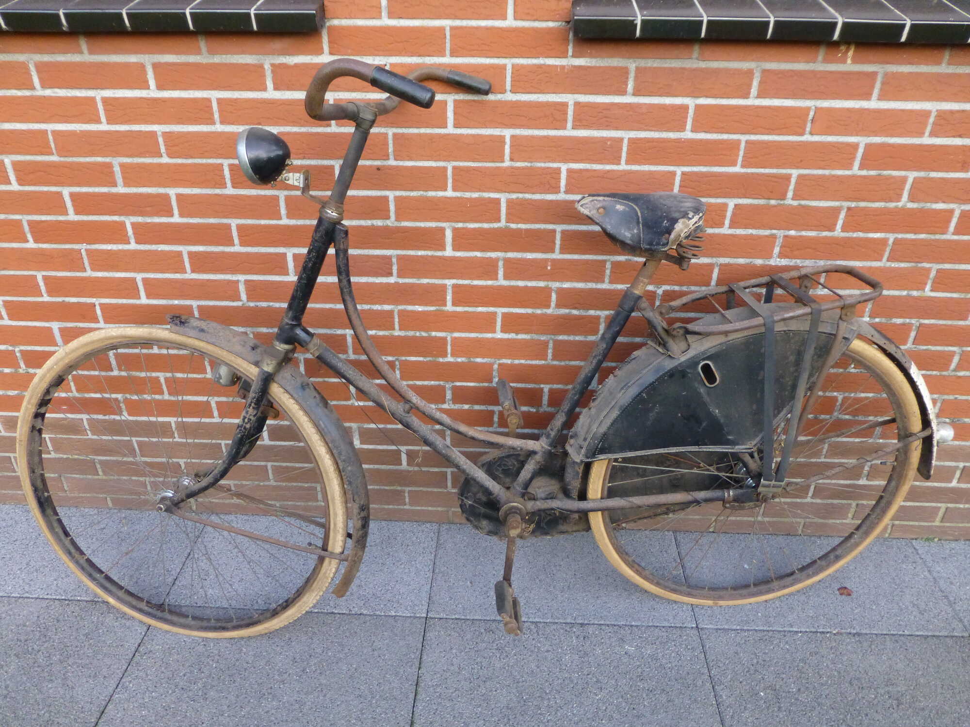

Hallo allemaal,

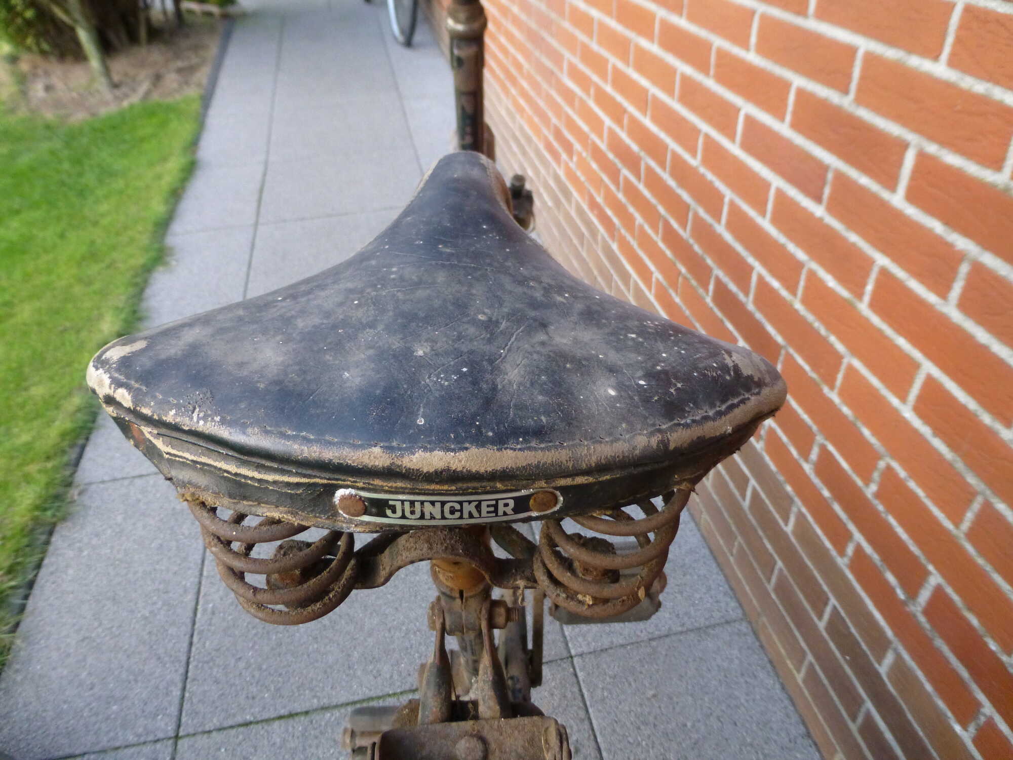

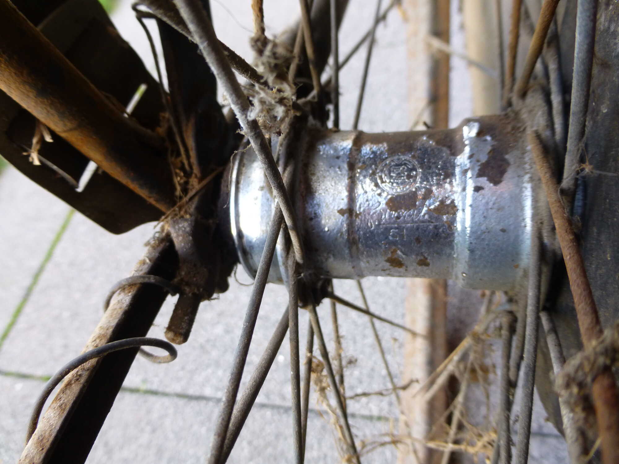

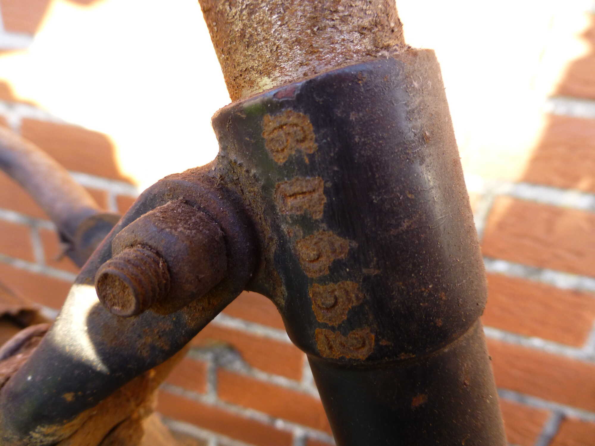

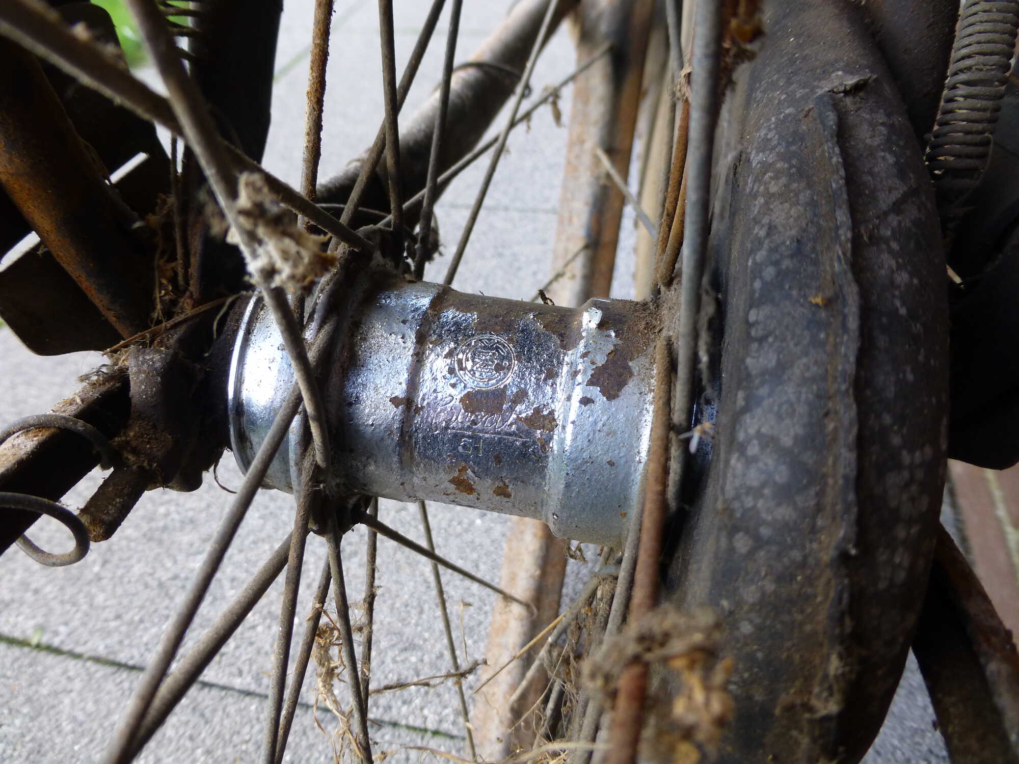

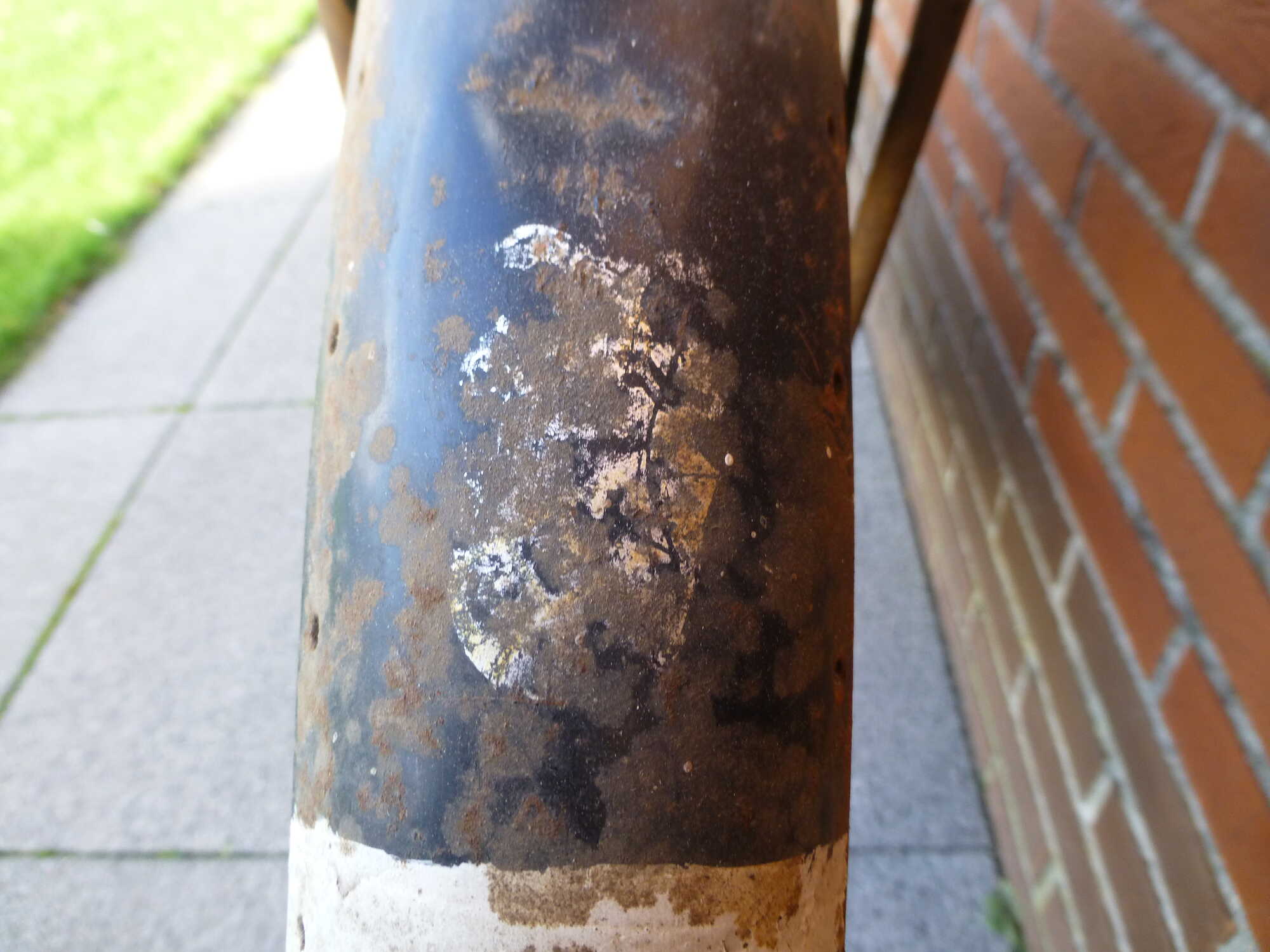

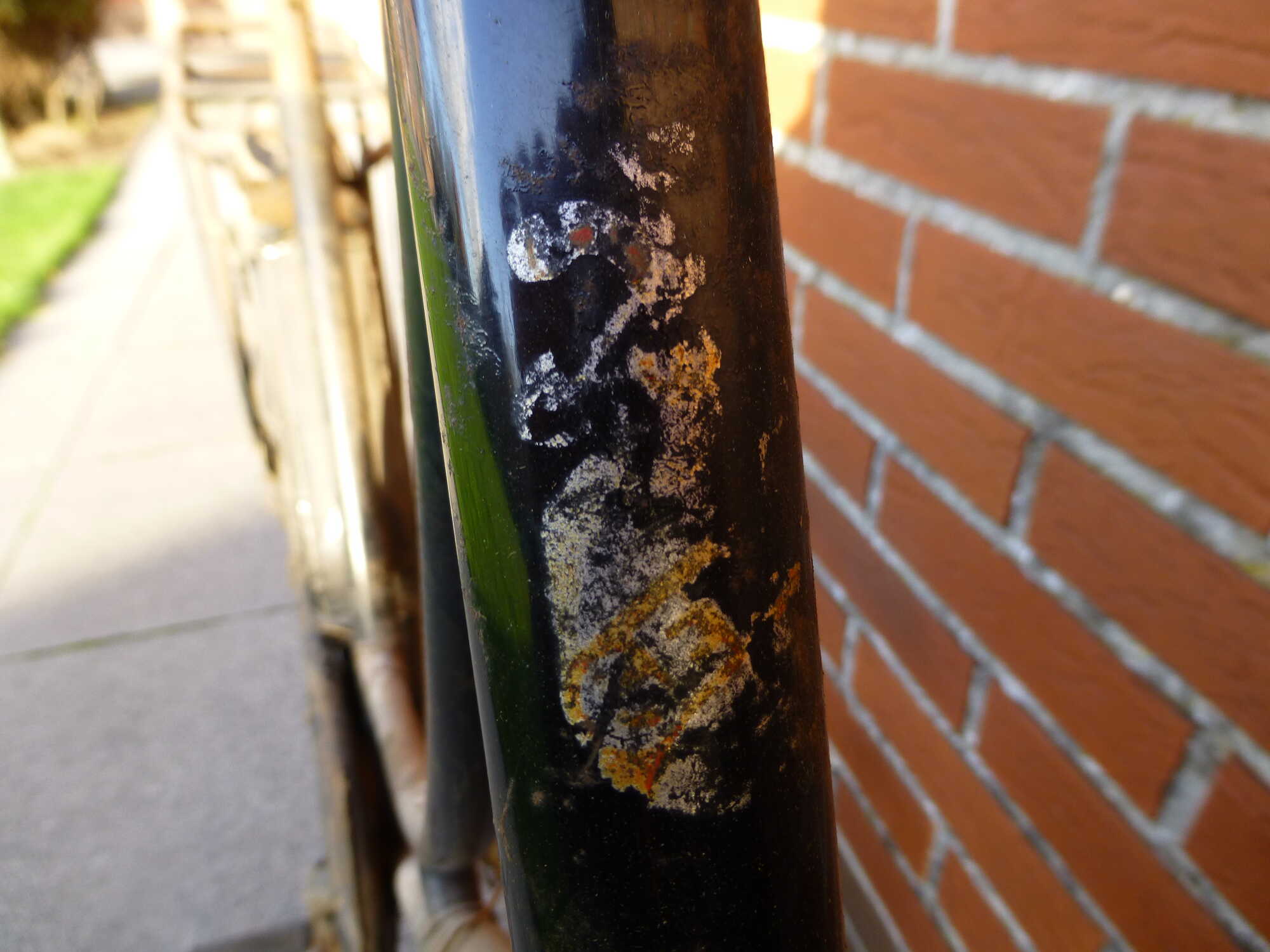

ben nieuw op het forum. De reden dat ik me heb aangemeld is dat ik met het opruimen van de schuur de oude damesfiets weer tegen kwam die ik daar zo'n 30 jaar geleden heb neer gezet en niet meer naar heb omgekeken. En nu toch benieuwd ben naar het merk en hoe oud de fiets is. het frame nummer is 61552 op het zadel staat Juncker in de achter naaf staat Cz (grote C met kleine z. erin)Misschien kan iemand mij helpen?

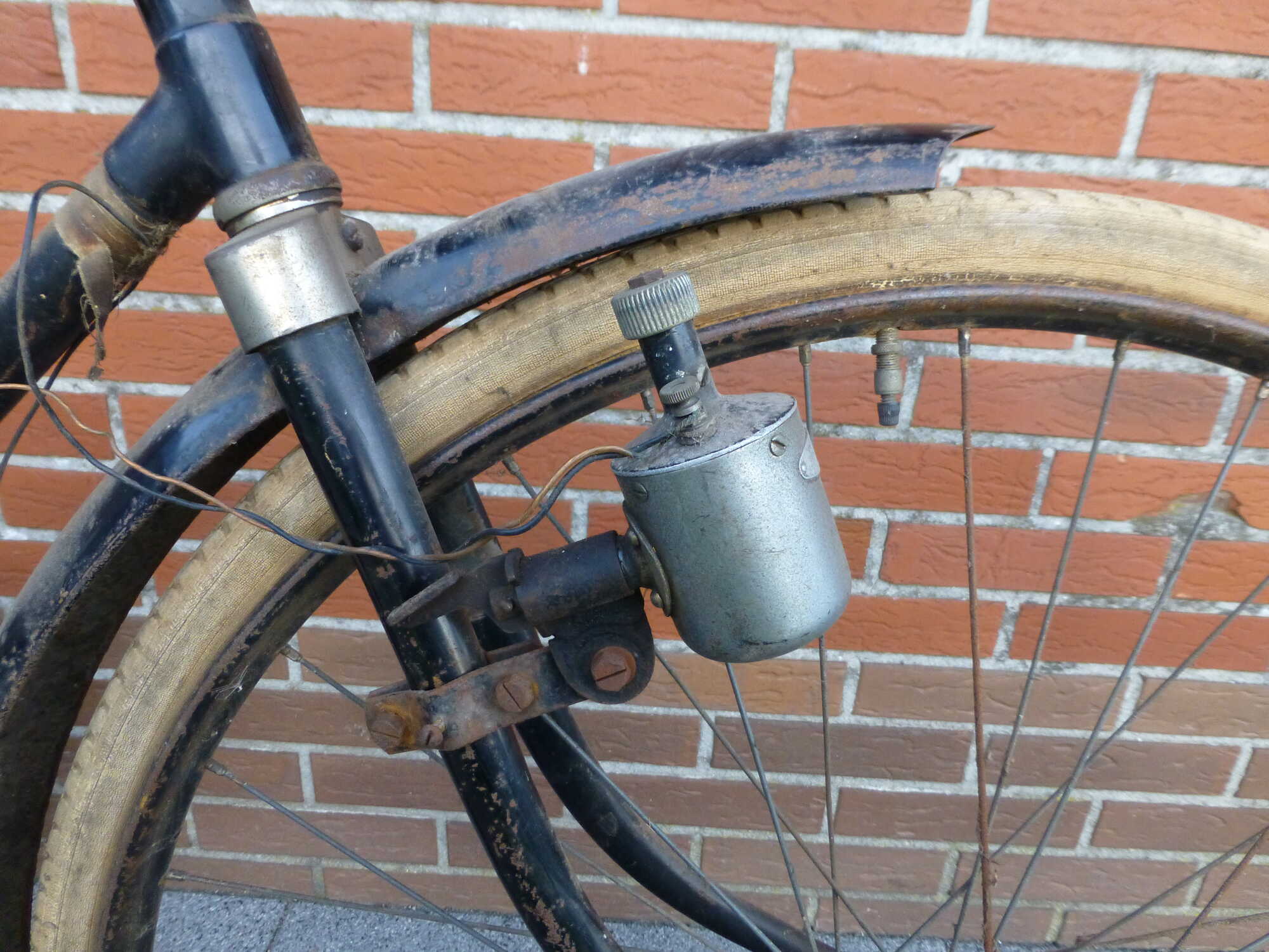

Hallo Leo,
Het merk op balhoofd en achterspatbord lijkt mij GEKA te zijn. De GE is te lezen en verder moet het een 4-letterig merk zijn. GEKA is dan het enige dat ik ken, en de achterspatbordtransfer lijkt daar ook wel vaag op. Misschien kun je het aan het "levende object" nog beter zien. GEKA was een merk van de Gebroeders Kaan uit Middelburg, hoofdmerk Transvalia.
Toch is Transvalia niet de maker. Dat is zo goed als zeker Eysink. Verschillende kenmerken duiden daarop. De fiets zou dan van eind jaren 30 zijn, wat wel strookt met het uiterlijk. Op de achternaaf staat 51, dat lijkt me een naoorlogse vervanging. Ik wil ook niet uitsluiten dat de hele fiets toen opnieuw gemoffeld is (dat gebeurde met name in die jaren op grote schaal) en dat het merk GEKA niet het oorspronkelijke merk is.
