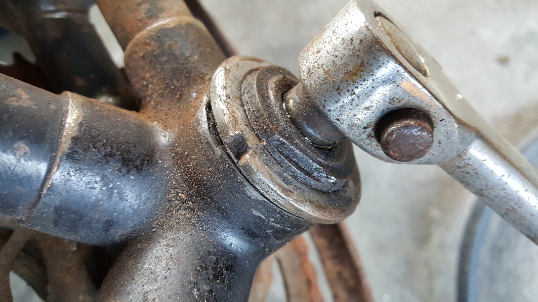

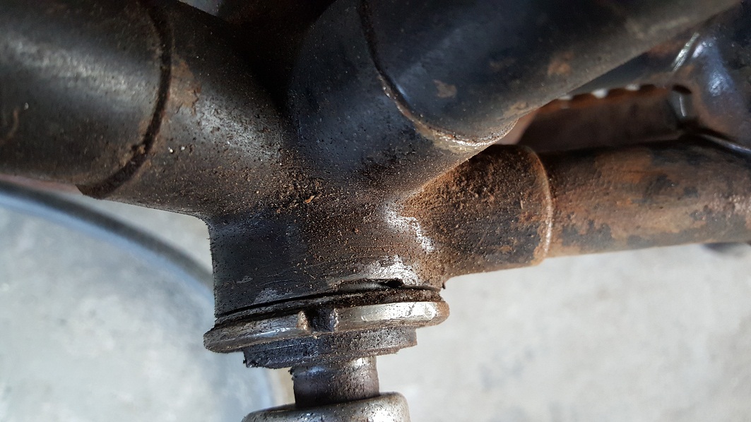

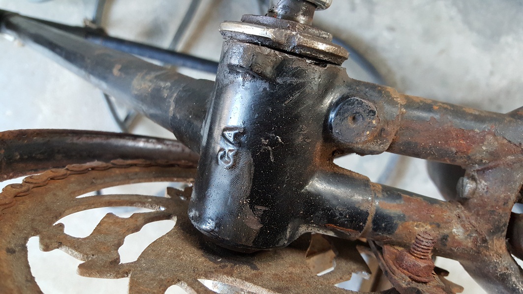

Hallo,
Ik heb al een aardig tijdje een Gazelle opafiets staan uit 1947,
Opzich een hele redelijke fiets,
Alleen het grootste probleem is de trapas, De cups zitten rampvast en de as heeft ontiegelijk veel speling, Er uit krijgen zal mij ceker wel lukken! Alleen zou ik graag eerst willen weten of er nog een soortgelijke trapas te krijgen is ?
Slopen gaat altijd goed, Maar dan weer goed krijgen....
Als ik aan de enekant aan de cup draai dan draait hij aan de andere kant mee,
Bijgevoegd wat foto's, Onder op de bracket staat GA

Veel voorkomend probleem bij Gazelle's.
Het gepersde deel van de trapas ligt los.
Makkelijkste oplossing is het met dunne plaatjes er tussen weer op zijn plek persen. Daarvoor moet alles wel even uit elkaar.
