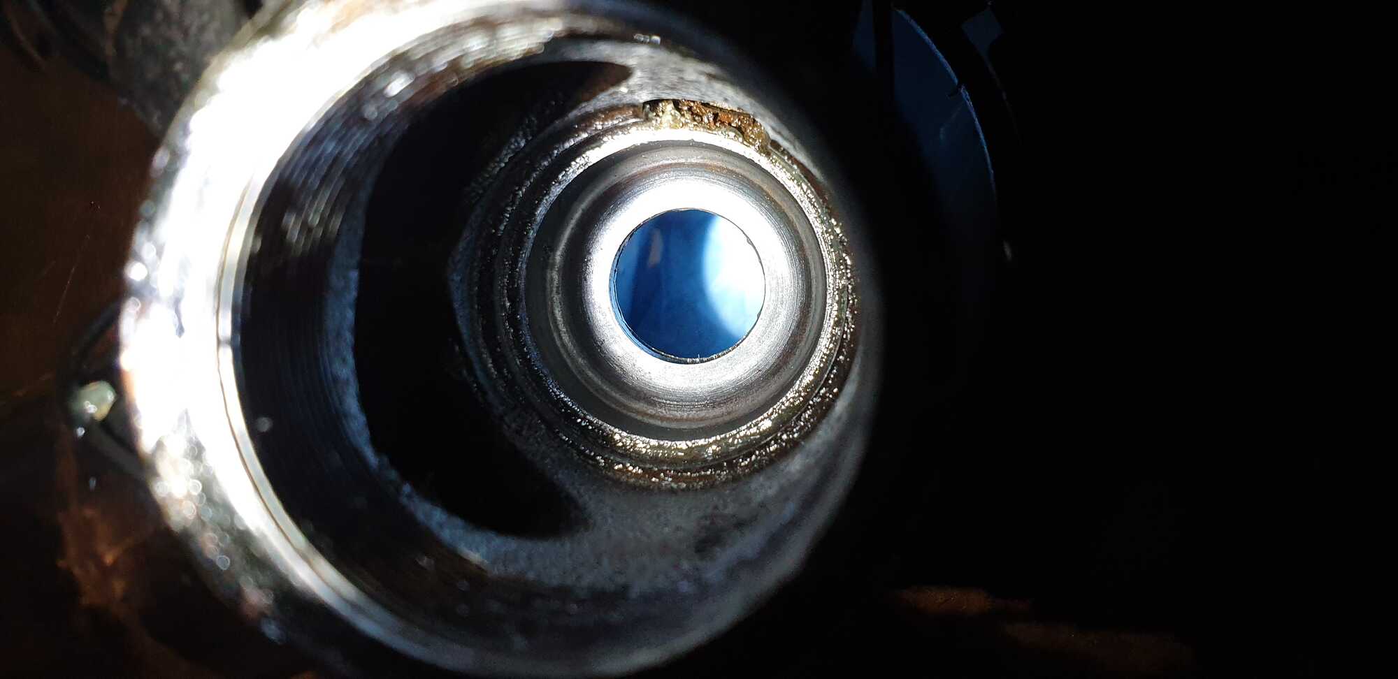

Tjard1
Berichten: 66
Lid geworden op: 30 nov 2019, 17.38
Re: BSA trapas 'stokt'
Bericht door Tjard1 »
Zag het er zo uit? Ik krijg die lagersschaal met geen mogelijkheid uit... Ik vermoed m.n. bovenin... Hoe kan ik dit wegkrijgen?
rowejon
Berichten: 699
Bericht door rowejon »
Hi,
"Ik krijg die lagersschaal met geen mogelijkheid uit..."
Herrinner je dat de linke cup links draad is & de rechte rechts?
Groeten
Jon Rowe
