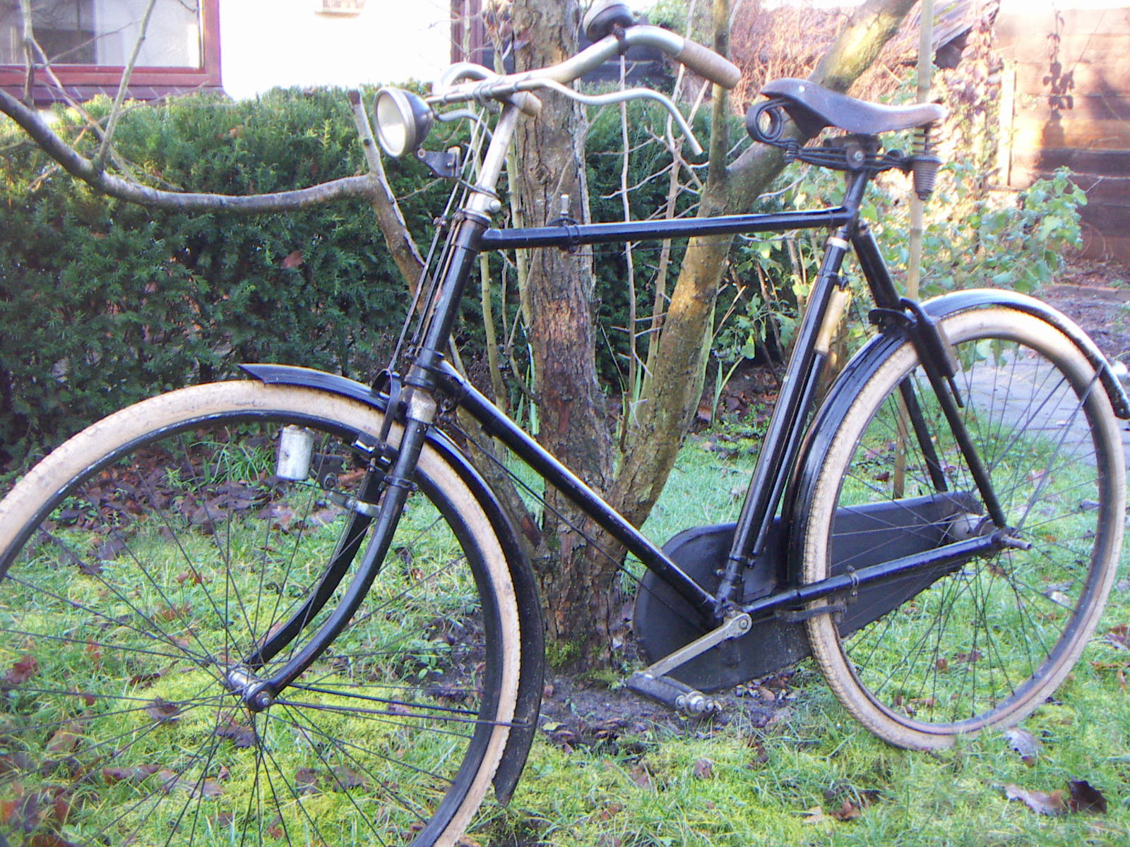

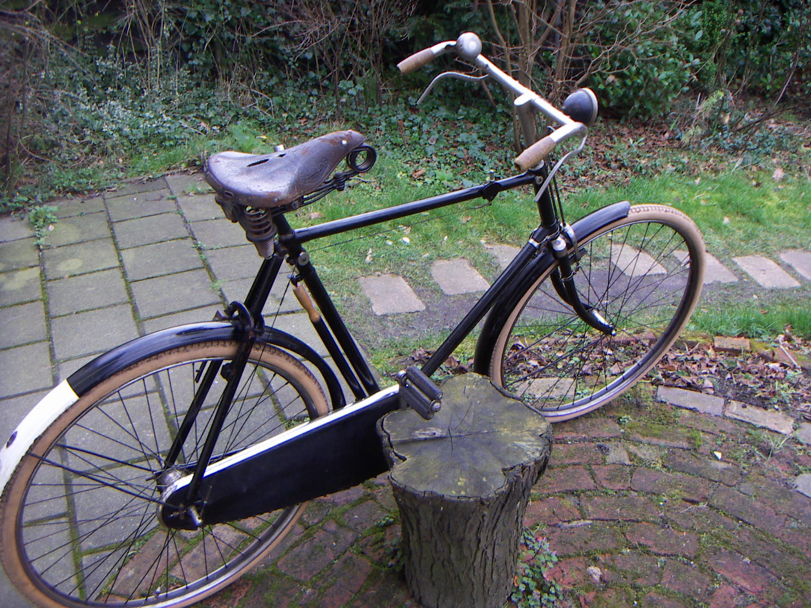

Beste groep,
Afgelopen zaterdag heb ik een oude herenfiets kunnen ophalen in Assen. De fiets zal menig wel bekend voorkomen ,ze stond enige tijd op marktplaats.
Na een gezellige babbel en de koop zijn we nog gaan fietsen in de buurt van Westerbork. Je hebt daar het plaatsje Orvelte liggen. Een soort openluchtmuseum zonder hek erom heen.
Wel een beetje scheef en met een kraakje maar toch hield de nieuwe aanwinst zich goed op het tochtje.
H.de Wilde Haarlem
H.de Wilde Haarlem
Dat scheve zal wel zijn gekomen door banden verwisselen zonder de wielen er uit te halen. Zowel een voor als een achtervork poot stonden ver open. Inmiddels heb ik het verholpen.

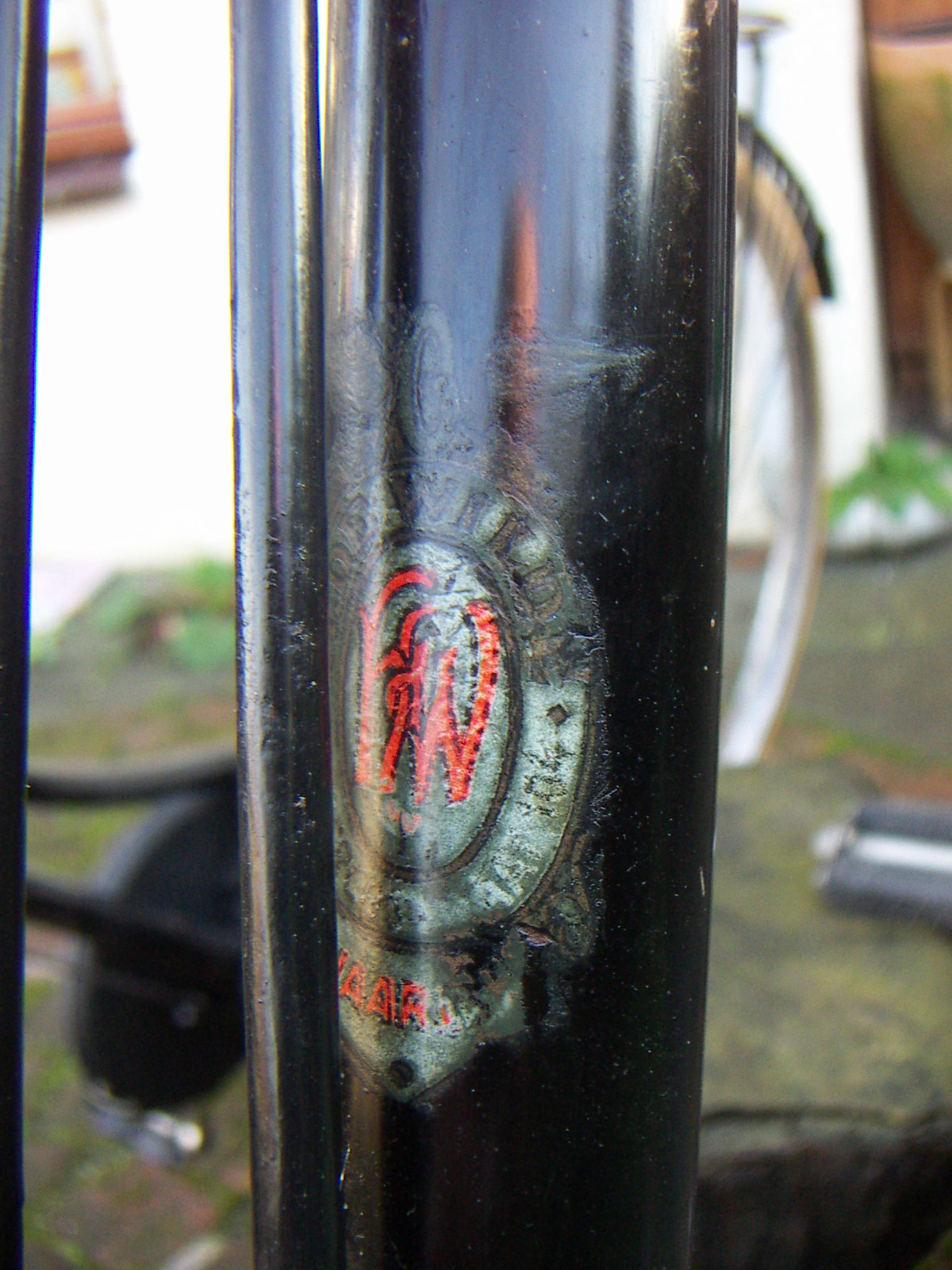

In de advertentie en op het balhoofdplaatje staat H.de Wilde Haarlem. Ik was daar voor aanschaf al eens naar gaan zoeken en vond in het telefoonboek van 1915 de Wilde terug als rijwielzaak gevestigd Schagchelstraat 24 Haarlem.
balhoofdtransfer de Wilde
Echter bij uitgebreid bestuderen van het balhoofdplaatje (en de straatnamenlijst van Haarlem) vond ik
een ander adres namelijk Clercqstraat 104.

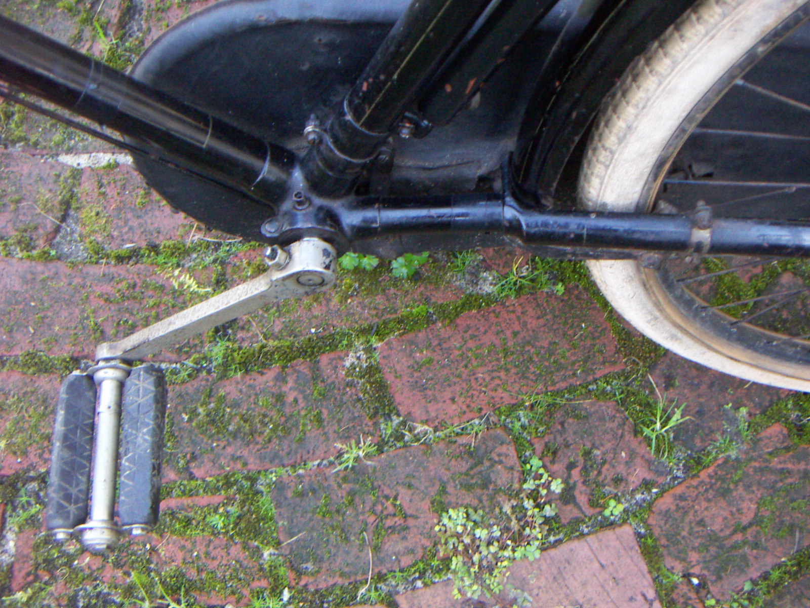

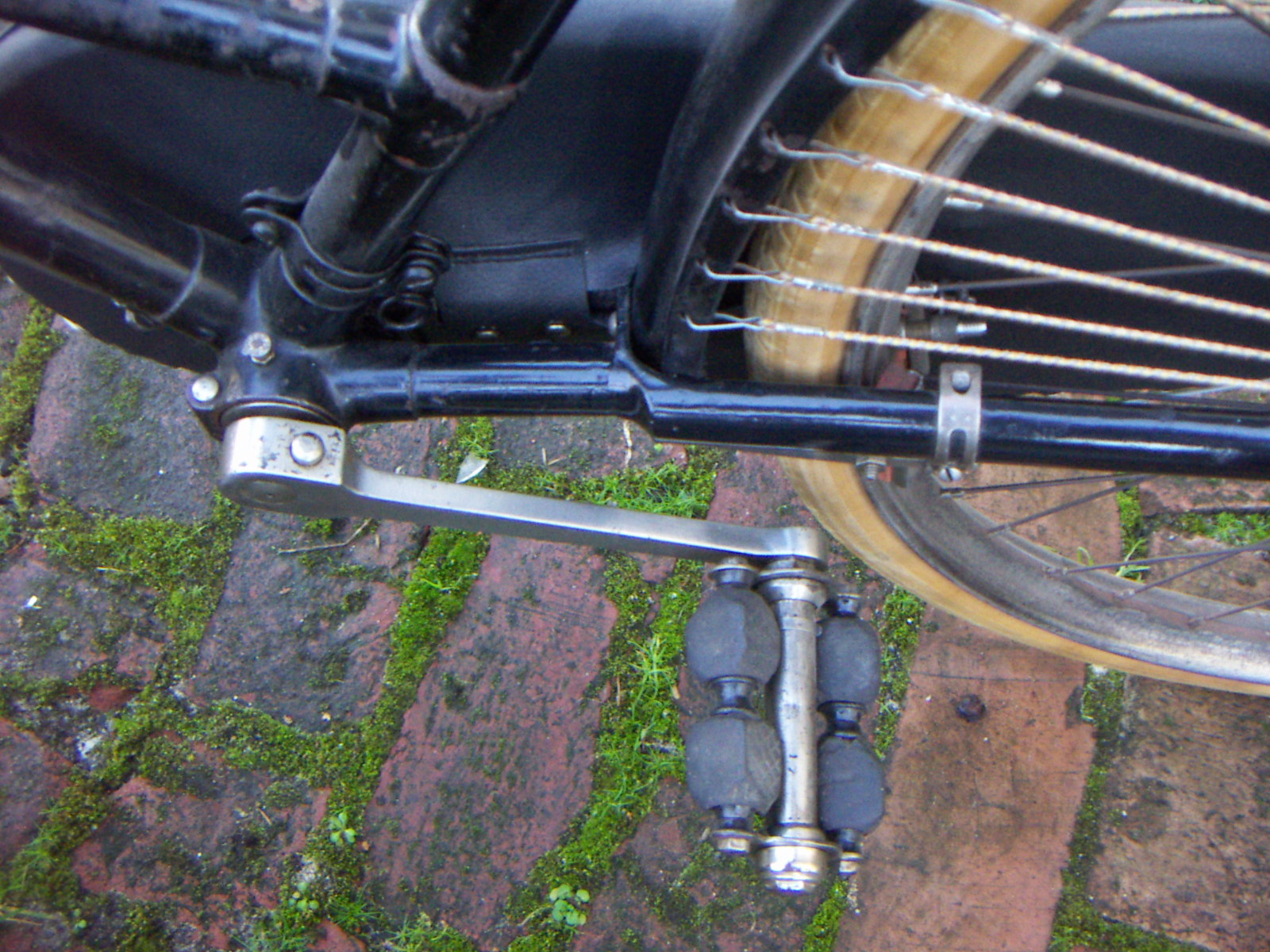

Als voorbeeld de trapas en spatbordlug in de liggende achtervork van beide fietsen.
trapas damesfiets
trapas damesfiets
trapas herenfiets
trapas herenfiets

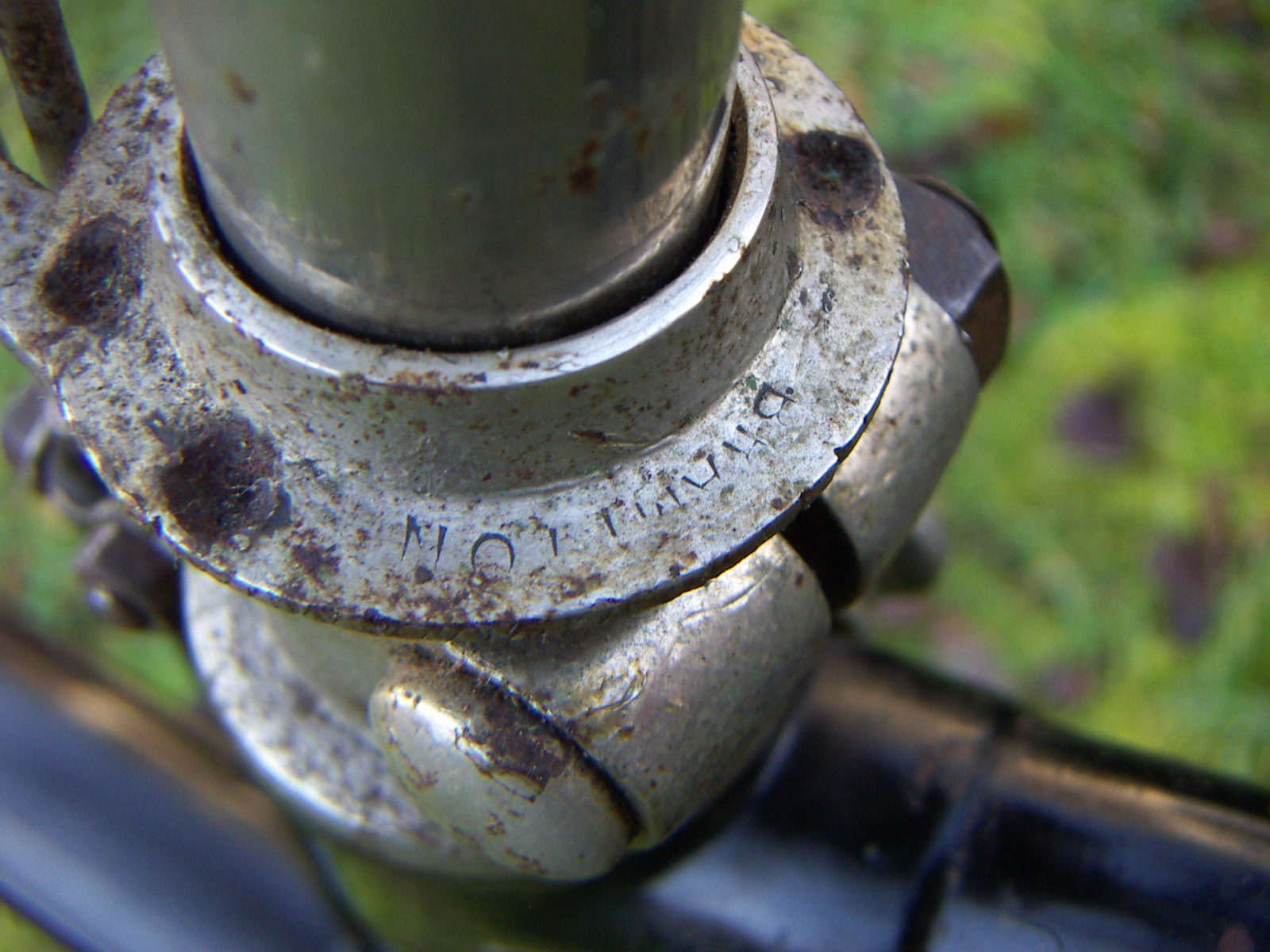

Bij de herenfiets is nog iets duidelijker de naam Brampton te zien op de bovenste balhoofdmoer
Brampton
Brampton

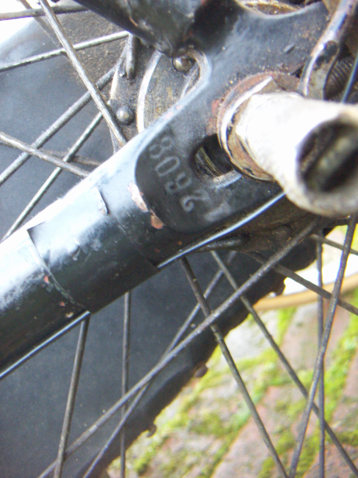

Zo als uit de advertentie al bleek , H. de Wilde was agent van Stokvis en deze fiets is ook door Stokvis gebouwd. Het frame nummer staat op de linker achterpat van de fiets. Bijvoorbeeld de Stokvis damesfiets van Arjan (een stuk terug in deze toerfietsafdeling) lijkt hier qua model of uitvoering niet op maar heeft het nummer wel op de zelfde plaats staan.
framenummer
framenummer
Kortom een door Stokvis met engelse Brampton onderdelen gebouwde herenfiets , die door H. de Wilde uit Haarlem is doorverkocht of eventueel in tweede instantie (na revisie) door hem voorzien van een balhoofdtransfer en verkocht.

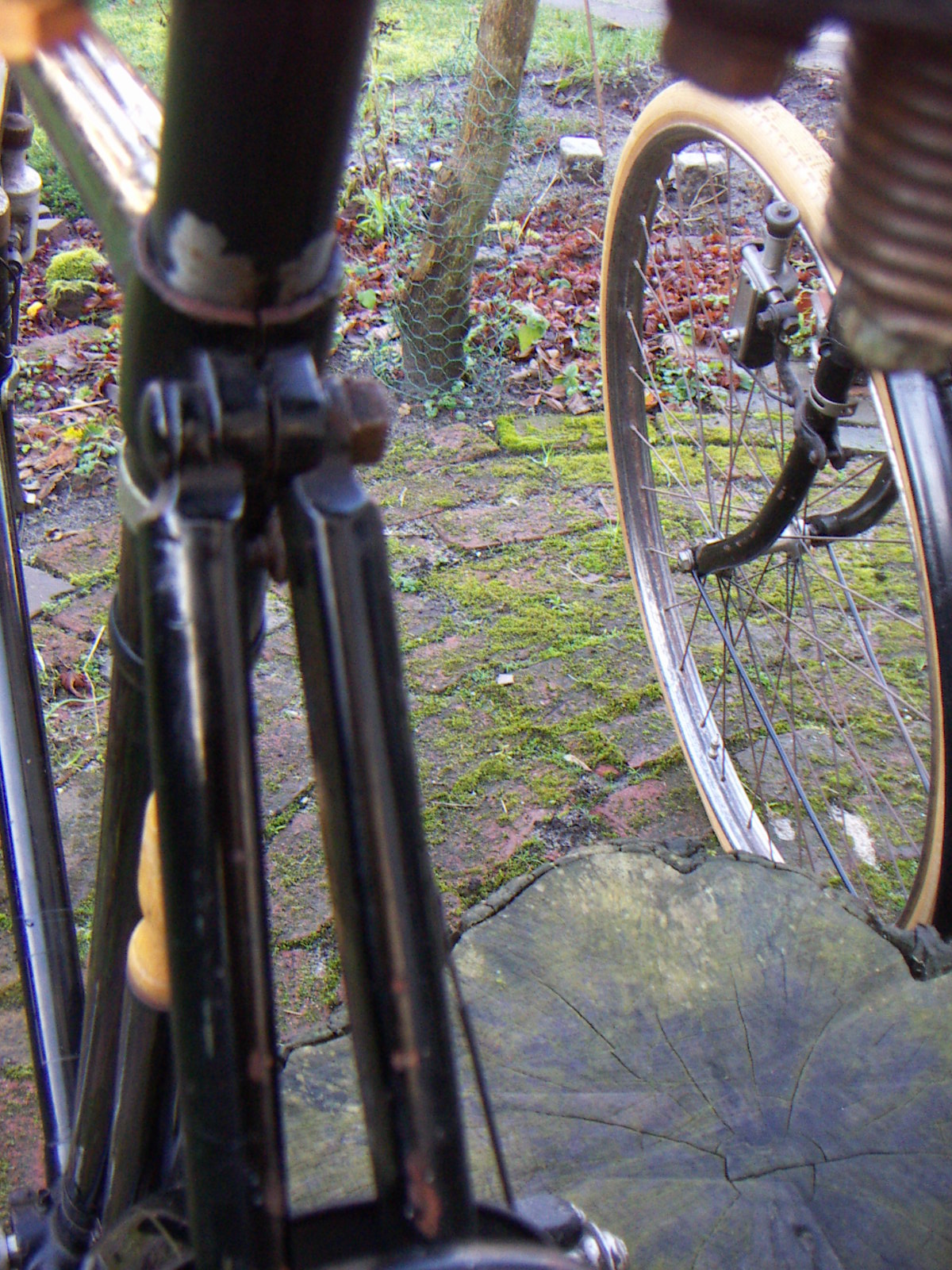

De fiets heeft voor 32 en achter 40 spaken en overal in de fiets zitten gesoldeerde lugs tot en met de bovenste bevestiging van de staande achtervork.
staande achtervork
staande achtervork

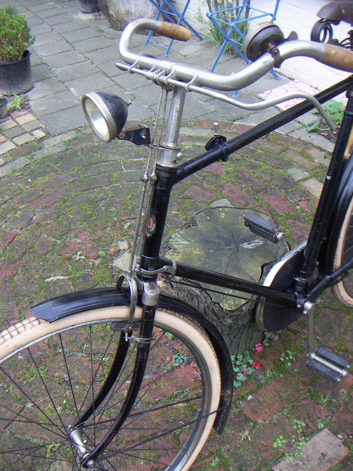

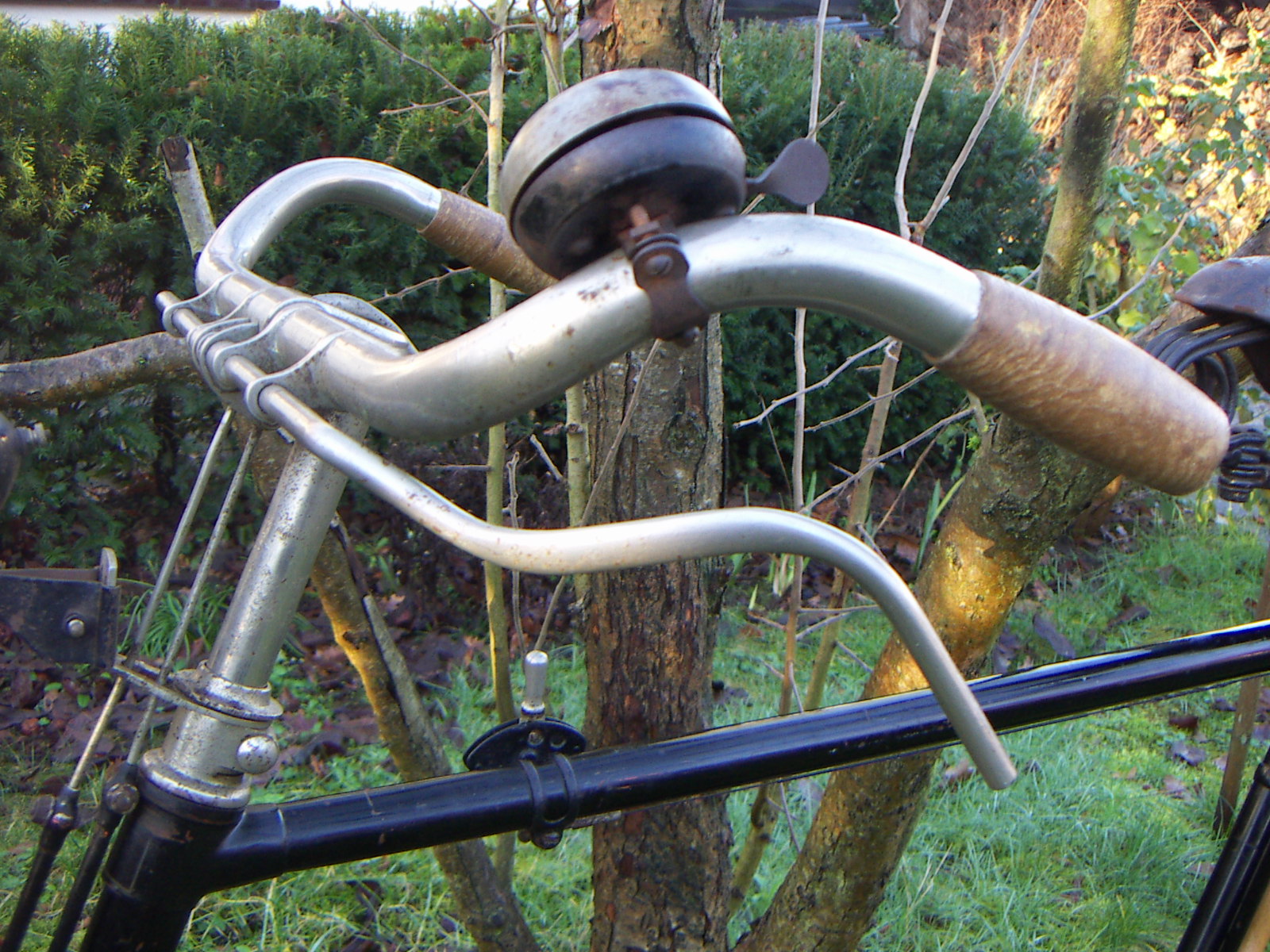

Zeer fraai. Ook het stuur is apart met de typische slingerende remhendels. Ik zie dat terug in een Stokvis reclame hier in de databank.
slingerende remgrepen
Ik ben wel benieuwd of het framenummer nog iets over de leeftijd zal zeggen. In theorie is het nieuwe adres (clercqstraat)vanaf 1917 mogelijk en als andere uiterste is in 1937 de zaak verdwenen. meest waarschijnlijk is de fiets uit de jaren 20.

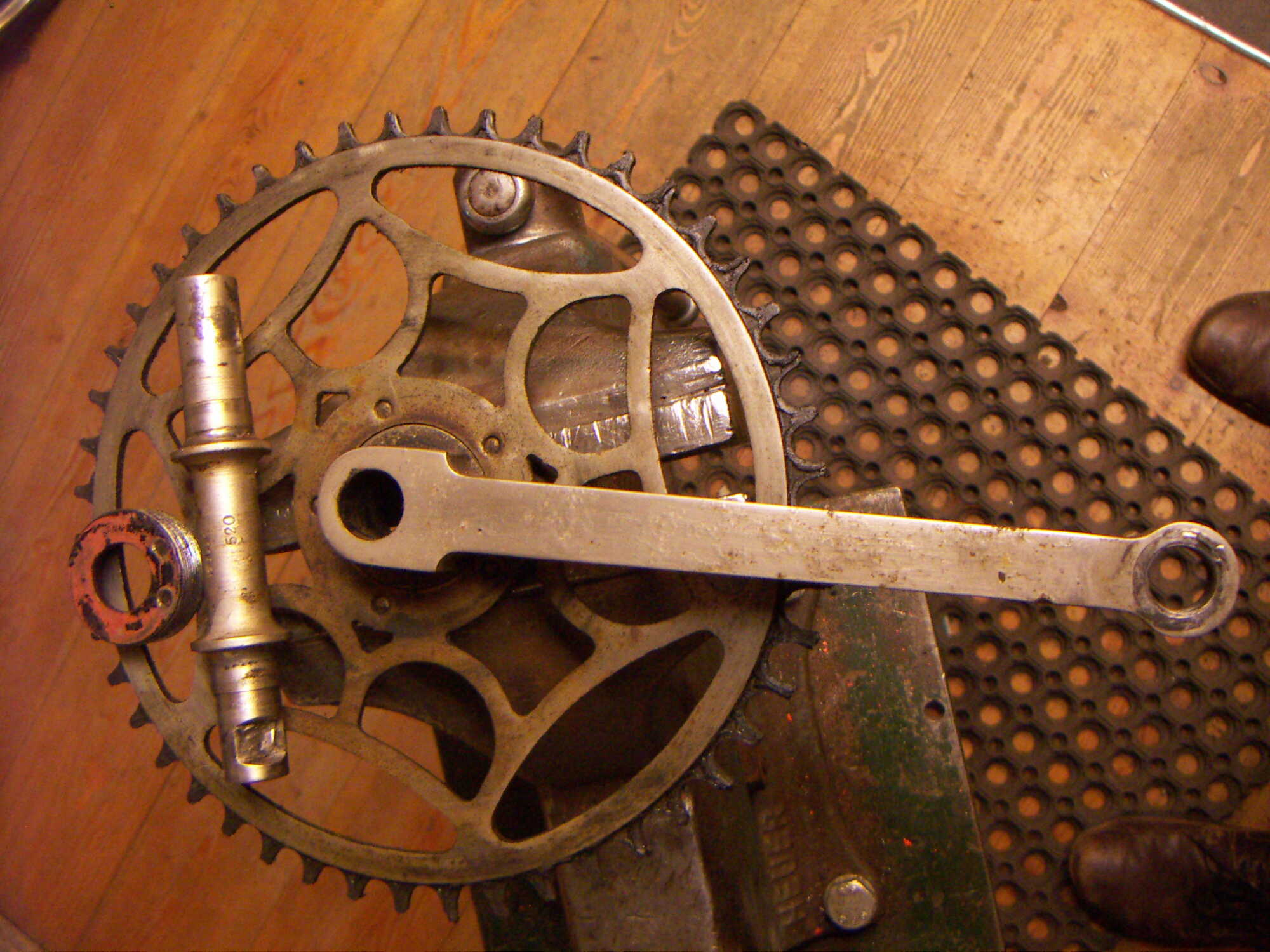

Ik heb de fiets kunnen demonteren zonder de kettingkast daarbij
helemaal los te hebben moeten halen.
Dat was dankzij de BSA type trapas mogelijk
Door aan de niet-kettingkant de crank,de geschroefde cup (met spiefixatie) en vervolgens aan de andere kant de krankspie los te halen kon ik de as los krijgen zonder het doek over de crank te hoeven trekken. De krank bleef hangen in het kettingkastframe.
Daarna kon ik de arm door het gat in het doek steken en zo de crank met tandblad verwijderen.
Achteraan bij het achterwiel moest wel het laatste stukje kettingkast aan de kant om eerst het losse stukje frame weg te halen en tenslotte het hele wiel.
Met het nodige gekraak is dat wel goed gekomen.
Kettingkast en mooi afwerkingsdopje
Deze foto is van na het opbouwen ,Zo als je ziet zit het laatste
stukje kast er nog aan gelukkig.

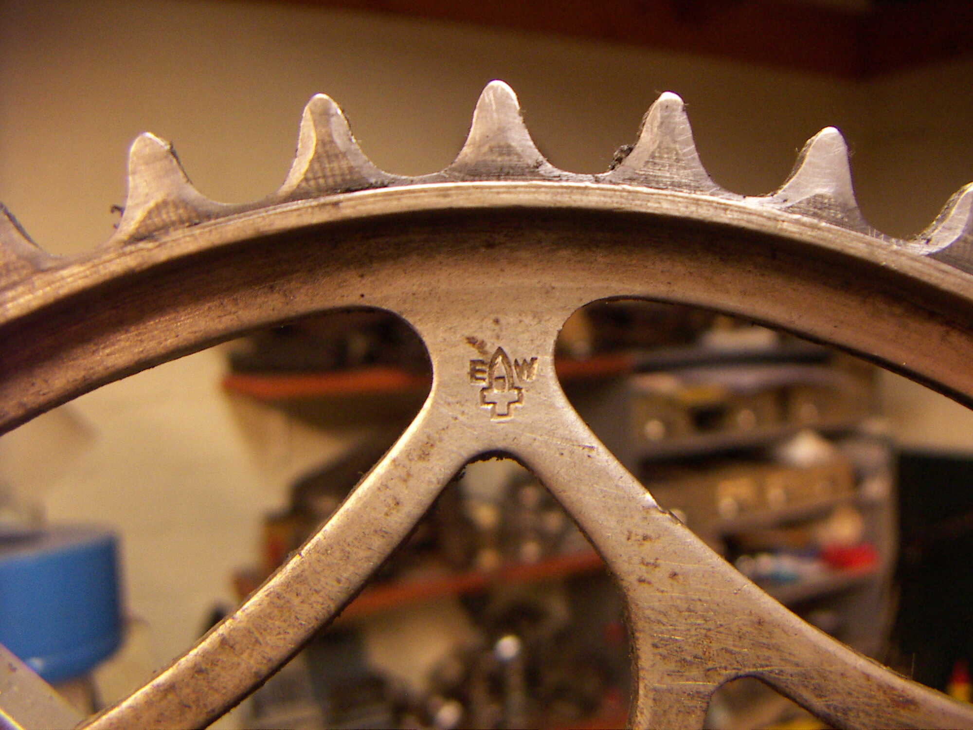

Het tandblad is gemaakt voor Brampton getuigen de B`s in het blad.
Tandblad en trapas
Tandblad en trapas
Er zijn al meer fietsen voorbij gekomen die dat hadden. Ik meen een damesfiets die eens van Theo naar Michiel verhuisde had dat ook. Zeer herkenbaar maar typisch genoeg wel gefabriceerd door Williams getuigen het wapentje.
Williams
Williams
Helaas zonder jaarletter.

Een andere merkwaardigheid is het feit dat de as de gebruikelijke 5/8''meet terwijl de cranks duidelijk 16 mm zijn.
Een Gazelle as past er goed en netjes in maar deze as zwemt in het gat. Veel te ruim en de crankspieen zaten ook op haar eind.
Een tweede bewijs dat (een verkeerde) revisie as er in gekomen is en dus dat de fiets een keer aangepakt is geweest.
Ik heb met dunne plaat het verschil opgevangen en nu passen de crankspieen ook weer tot een normale diepte in de crank.

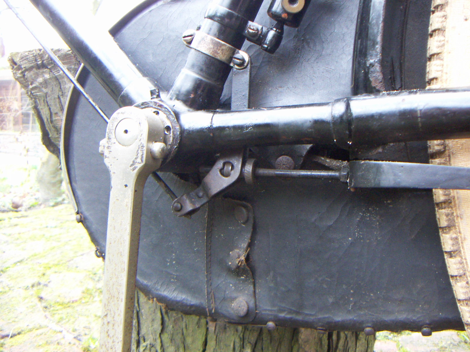

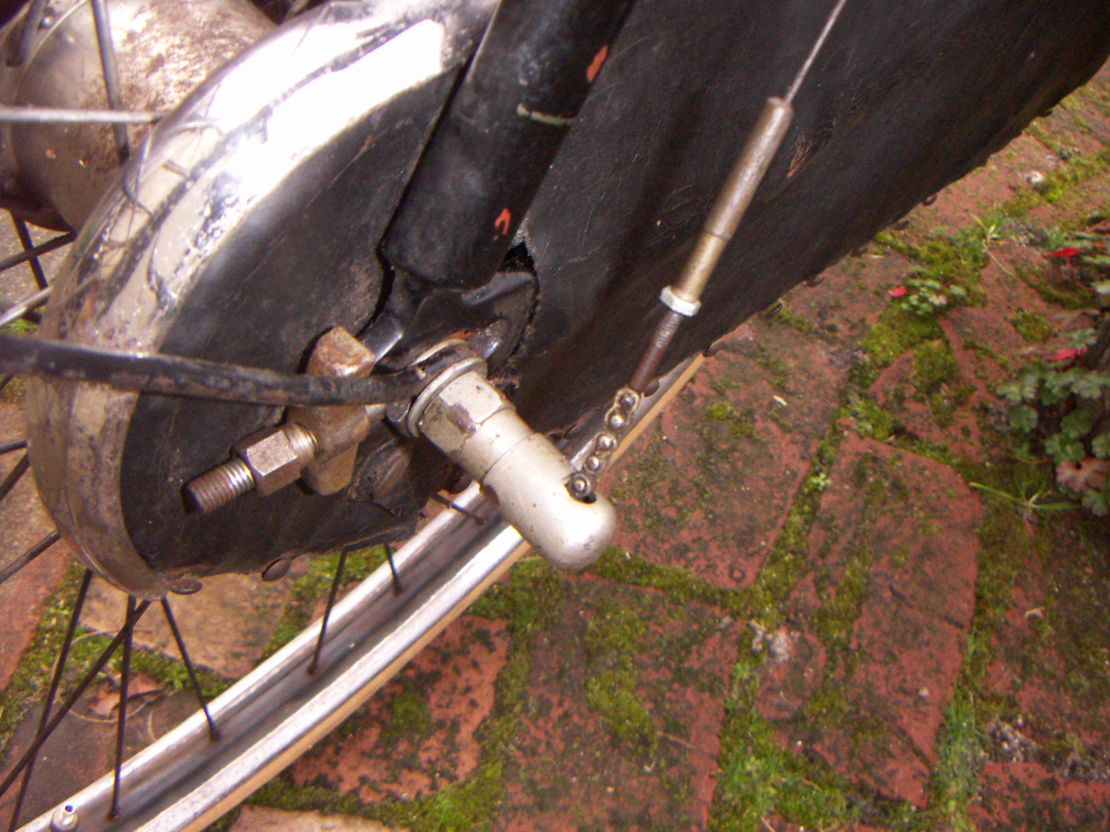

Het remsysteem is van Crabbe. Een behoorlijk oud bedrijf, er staat op de engelse verenigings-site een catalogus van crabbe van 1904. De achterrem ter hoogte van de trapas is wel herkenbaar met dat wat ze in 1904 maakte.
achter rem Crabbe
achter rem Crabbe
Solide systeem en zoals de folder schreef makkelijk af te stellen.
Er zit geen extra veer zo als wel bekend van het gebruikelijke remsysteem.
In de Brampton catalogus staan in het geheel geen remmen afgebeeld. Ik ga er dus vanuit dat een fabriekant die gebruik maakte van Brampton lugs en naven opzoek moest naar een andere leverancier voor de remmen. Dat is bij mijn Met Brampton lugs opgebouwde Joubert uit haarlem ook het geval.
Op onderstaande foto zie je nog eens de typische remgrepen. Ik weet niet of dat dan ook Crabbe is. De Batafus herenfiets van het Batavus museum heeft vergelijkbare grepen al zijn die wel ingeschroefd ipv opgesoldeerd.
kronkelige remgrepen
