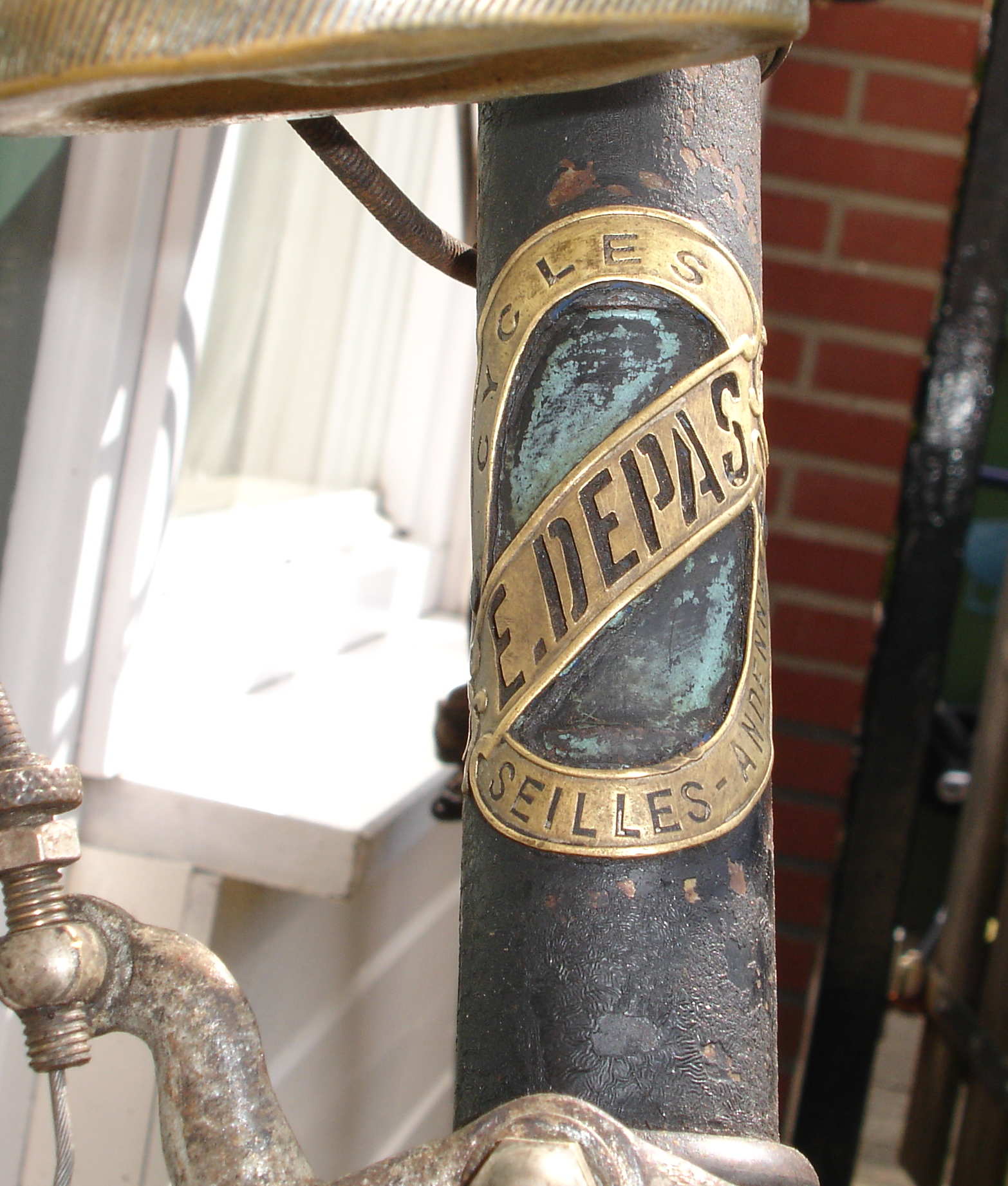

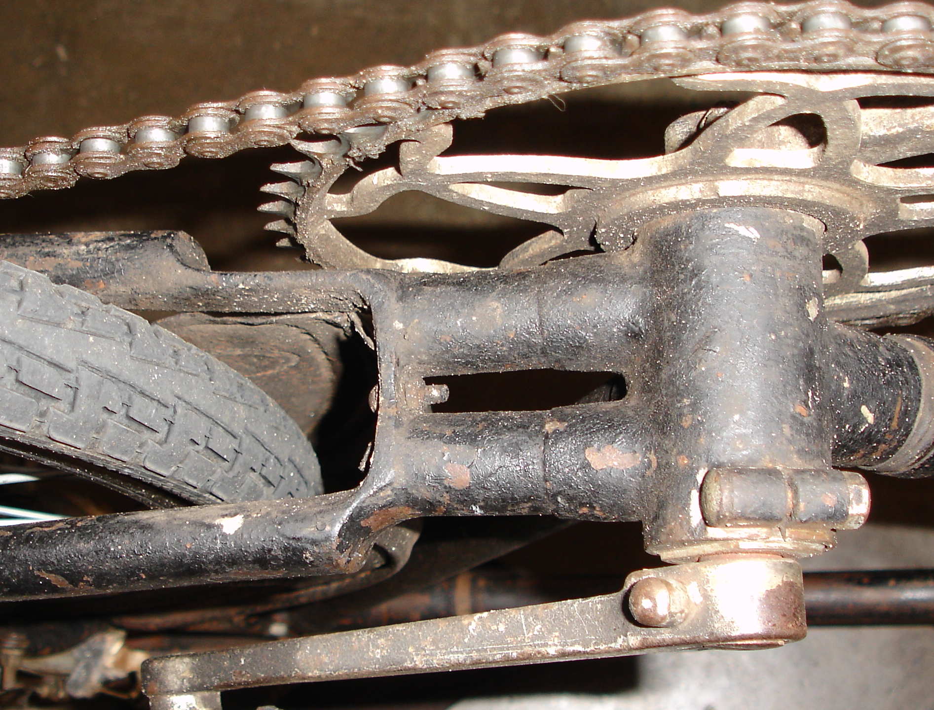

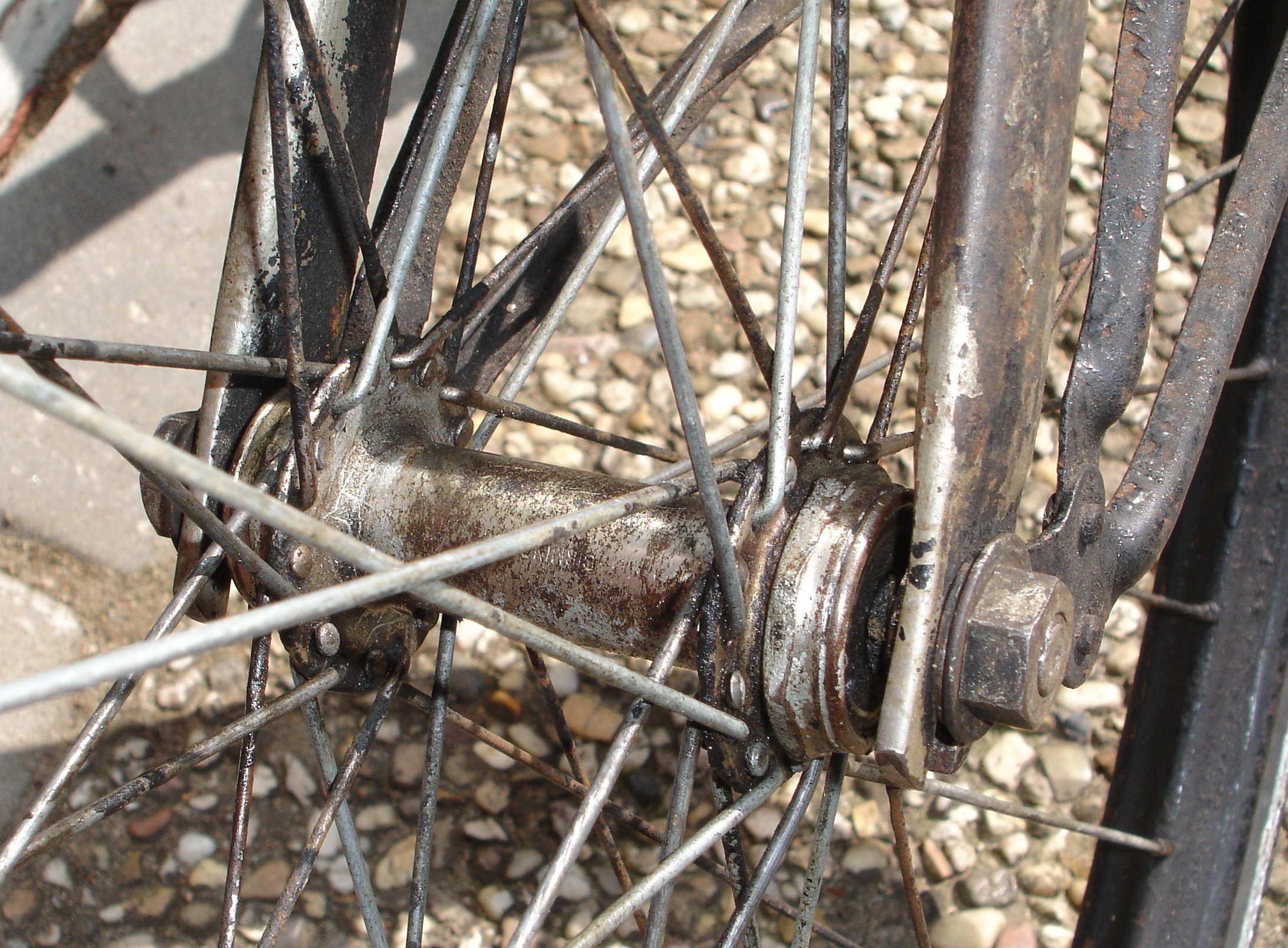

Nooit eerder beseft, maar bij het bezoek aan de IVCA-Rallye in Gent heb ik gemerkt dat er ook in België heel veel fietsmerken hebben bestaan en dat er interessante modellen zijn gefabriceerd. Nu staat er sinds gisteren zo'n Belg in mijn eigen verzameling. Het is een Depas en naar mijn idee was het oorspronkelijk een racefiets. De spatborden, voor en achter heel verschillend, passen niet echt in de smalle vork. Ook het toerstuur lijkt later gemonteerd te zijn.

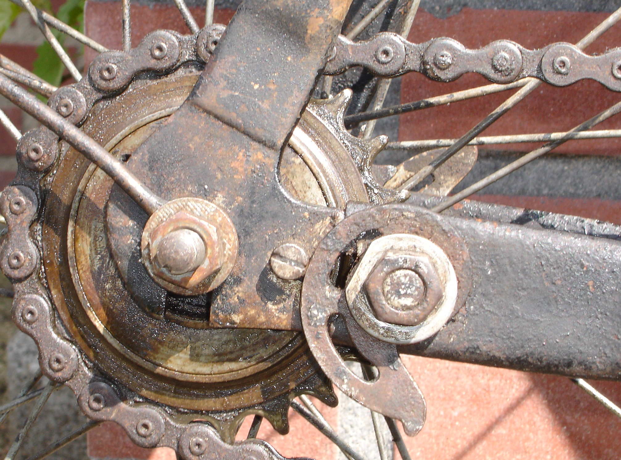

Over het merk heb ik op internet niet veel kunnen vinden. Een paar afbeeldingen van de fabriek en twee oude affiches (zie de databank). Het bedrijf is in 1909 verhuisd van Beez naar Seilles. In 1909 is er aan E. Depas ook een patent verleend voor een kettingspanner. Het balhoofdplaatje van mijn fiets vermeldt de plaatsnaam Seilles, en heeft bovendien een speciale kettingspanner. Hij is dus van na 1908. Vermoedelijk niet lang erna, want het framenummer is laag (5789) en de fabriek in Seilles moet een behoorlijke productie hebben gehad. Er was sprake van 150 man personeel na de verhuizing naar de nieuwe fabriek. Depas steunde ook wielrenners in België en Frankrijk en had in 1934 zelfs een wielerploeg met 32 renners.
Mijn grote vraag is hoe oud is deze Depas en vooral, hoe heeft deze fiets er oorspronkelijk uitgezien. Wie kan hier wat over zeggen?
Depas balhoofdplaatje.jpg (235.51 KiB) 8044 keer bekeken

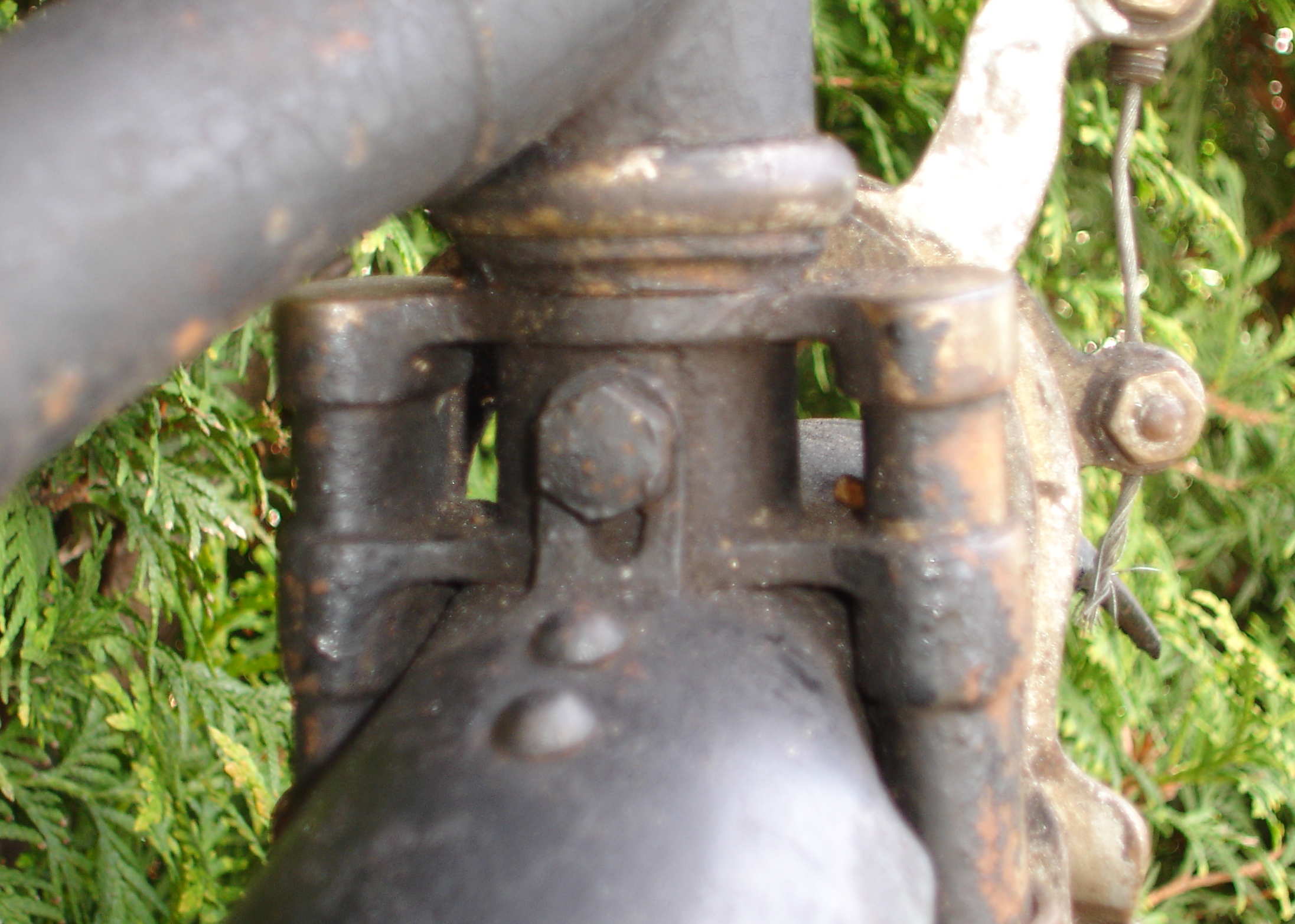

Depas bracket.jpg (332.7 KiB) 8044 keer bekeken
Depas kettingspanner.jpg (373.69 KiB) 8044 keer bekeken
Depas voornaaf.jpg (415.17 KiB) 8044 keer bekeken

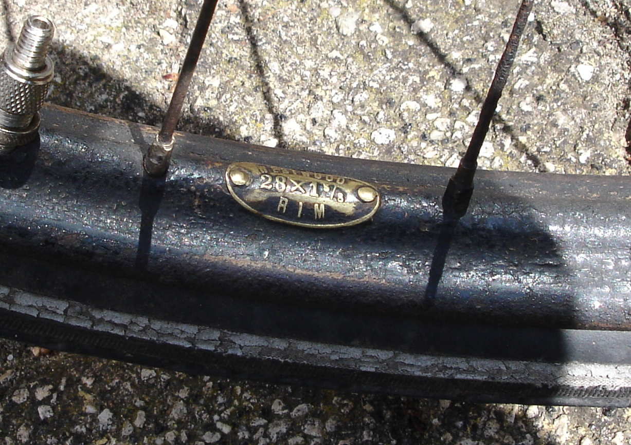

Depas Westwood RIM.jpg (172.69 KiB) 8044 keer bekeken

Interessante fiets om te bekijken. Maar 1 klembout onder de bracket, dat heb ik nog nooit gezien (en ik snap ook niet goed waarom, moet ik zeggen). De kettingspanner is mooi en simpel; had niet BSA ook zoiets met een draaischijf? Als ik het goed begrijp beweegt de hele staande achtervork mee en moet dus eigenlijk eerst de zadelklembout iets losgedraaid worden?

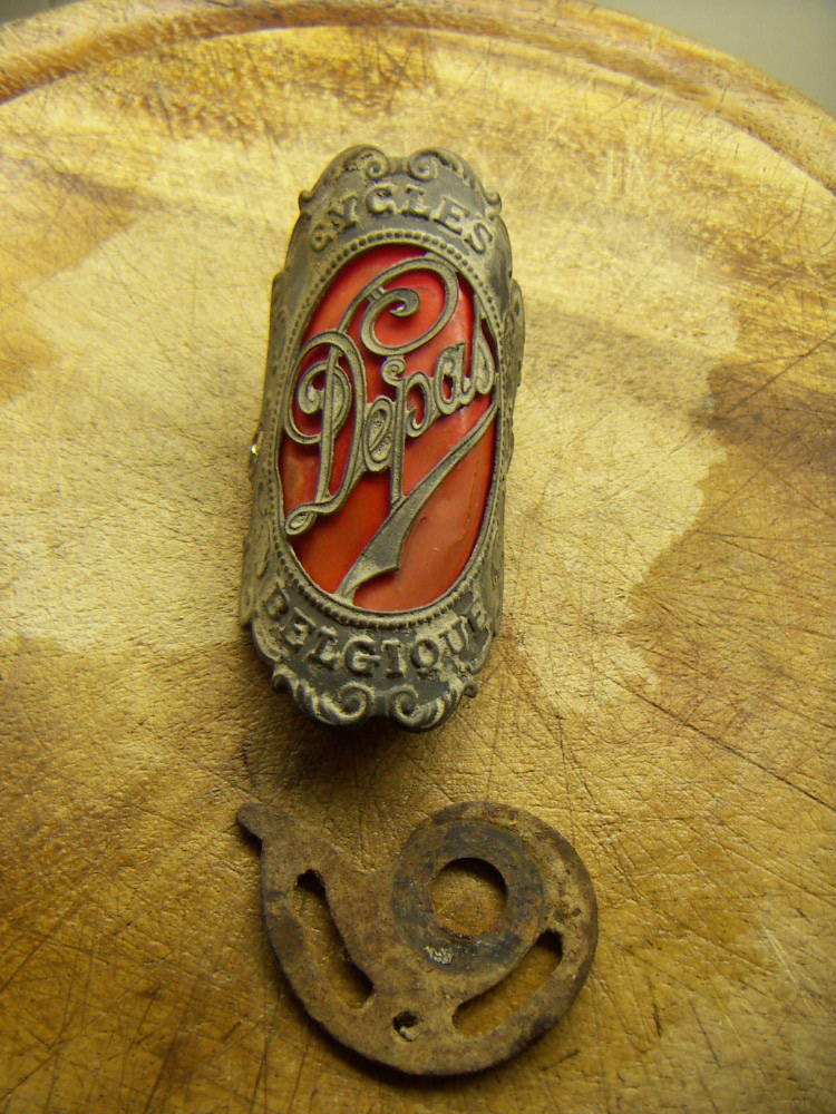

Het toeval wil dat ik afgelopen zomer een fiets van het zelfde merk gesloopt heb. Mee genomen van uit Gent.
Zie ''bewijsstukken''.
Cycles Depas.JPG (401.45 KiB) 7988 keer bekeken
Het balhoofdplaatje lijkt iets moderner.
Ik had op de fiets een identiek kettingstel-mechanisme en de voorvork
(ook nog over gehouden) is ook van het open model.

Het klopt dat de hele achtervork beweegt bij het spannen van de ketting. De staande achtervork is demontabel en net als de voorvork vernikkeld (en overgeschilderd). Bij het vergelijken met foto's op tontonvelo kwam ik een racefiets tegen met identiek vormgegeven kettingblad (wel voor ketting met 1" steek i.p.v. ½") en ook maar een klembout onder de bracket. Merk onbekend.

Dat is sterk dat jij ook een Depas tegenkwam! Het klopt dat je die van mij al hebt gezien bij de tocht in juni. Die fiets zwierf al jaren hier rond. De vorige eigenaar heeft hem speciaal voor onze fietstocht (veilig) rijdend gemaakt door er een wiel met terugtraprem in te zetten. Het wiel dat er in zat heeft aan beide zijden een freewheel met verschillend aantal tanden. Twee versnellingen dus, maar dat wiel lijkt ook niet het oorspronkelijke wiel te zijn. Reden dat ik vermoed dat het een racefiets was is dat de achtervork zo smal is dat er haast geen spatbord tussen past. Ook de vorm van het frame met naar voren aflopende bovenbuis lijkt me typisch voor een racer.
