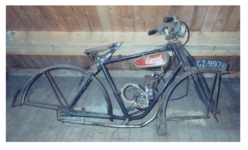

Beste allemaal,
Begin 2016 plaatste ik op dit forum een aantal vragen over mijn Eysink rijwiel met hulpmotor, model 1934, die ik weer de weg op wilde krijgen. Ik ontving mooie reacties waarmee ik verder kon. We zijn nu 5 jaar verder en ik heb vele originele en/of tijdsgetrouwe onderdelen kunnen vinden en vragen kunnen oplossen. De Eysink is bijna klaar maar helaas nog niet helemaal. Ik heb nog een paar vragen.
Ik weet dat deze Eysink zich op een snijvlak bevindt van fiets en motor. Voor vragen en onderdelen benader in mijn zoektocht dus zowel fietsclubs, motorclubs en hulpmotorenclubs. Wellicht dat sommige informatie daarom niet interessant is voor mensen op dit forum, daar ben ik me van bewust. Ik hoop dat mensen hier mij kunnen helpen met mijn fiets-gerelateerde vragen.

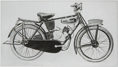

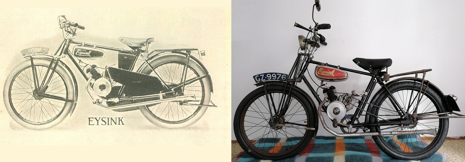

Berichten: 2765
Re: Even voorstellen - Eysink
Evert,
IK krijg bij het zien van de foto van je fraaie Eysink het idee dat de bovenste swingarm van je voorvork achter het balhoofd moet zitten.
De afbeelding links ernaast heeft dat zo.
Dan komt je voorwiel onder ook verder van de uitlaat.
Hulpmotor
Berichten: 15
Lid geworden op: 27 jan 2016, 19.39
Bericht door Hulpmotor »
Hallo Maarten,
Klopt helemaal. Foutje van mijn kant. t' was me nog helemaal niet opgevallen omdat ik de folder er nooit bij heb.
Ik ga het aanpassen. Groet,
Evert
Berichten: 883
Scherp opgemerkt. Zoals het nu is, is er ook nog bijna geen of helemaal geen naloop. Dus het zal dus ook invloed hebben op het sturen.
