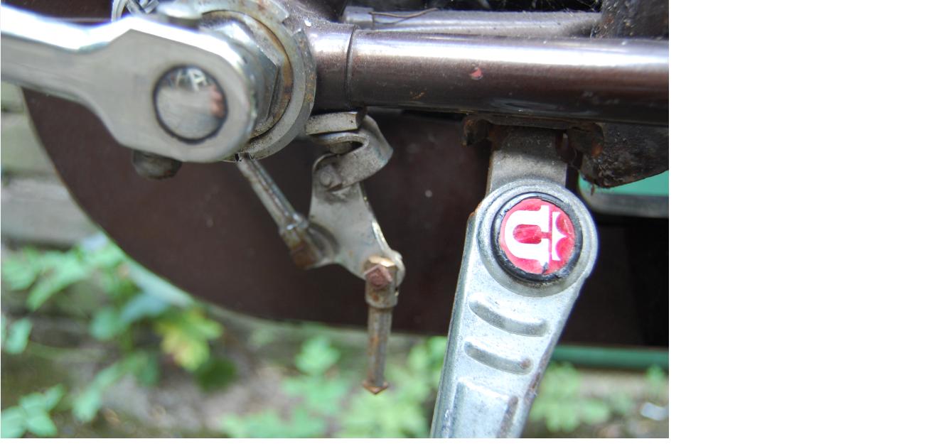

Beste liefhebbers van oude fietsen,
Ik heb een Union Savoy waarvan de achter handrem kapot is gegaan. Ik heb hier zelf weinig verstand van en ben op zoek naar iemand die mij informatie kan geven over waar ik dit kan laten repareren of waar ik onderdelen kan kopen.
De rem zelf
De rem zelf
waar het kapot is
waar het kapot is
fiets 2.jpg (66.66 KiB) 6483 keer bekeken

Dat heeft een goeie knal gehad zeg. Wat is er gebeurd?
Het draaiende beugeltje onder de bracket kun je na demontage rechtbuigen, de afgebroken stang kun je vervangen of lassen.
Moet wel aan te komen zijn, als je de maten precies neemt en een oproep doet in de rubriek 'gezocht'.

Een remstang van een Gazelle Toer Populair (Die worden nog steeds gemaakt door Gazelle) Moet er ook op passen. Iedere Gazelle dealer moet daar wel aan kunnen komen. Succes :)
