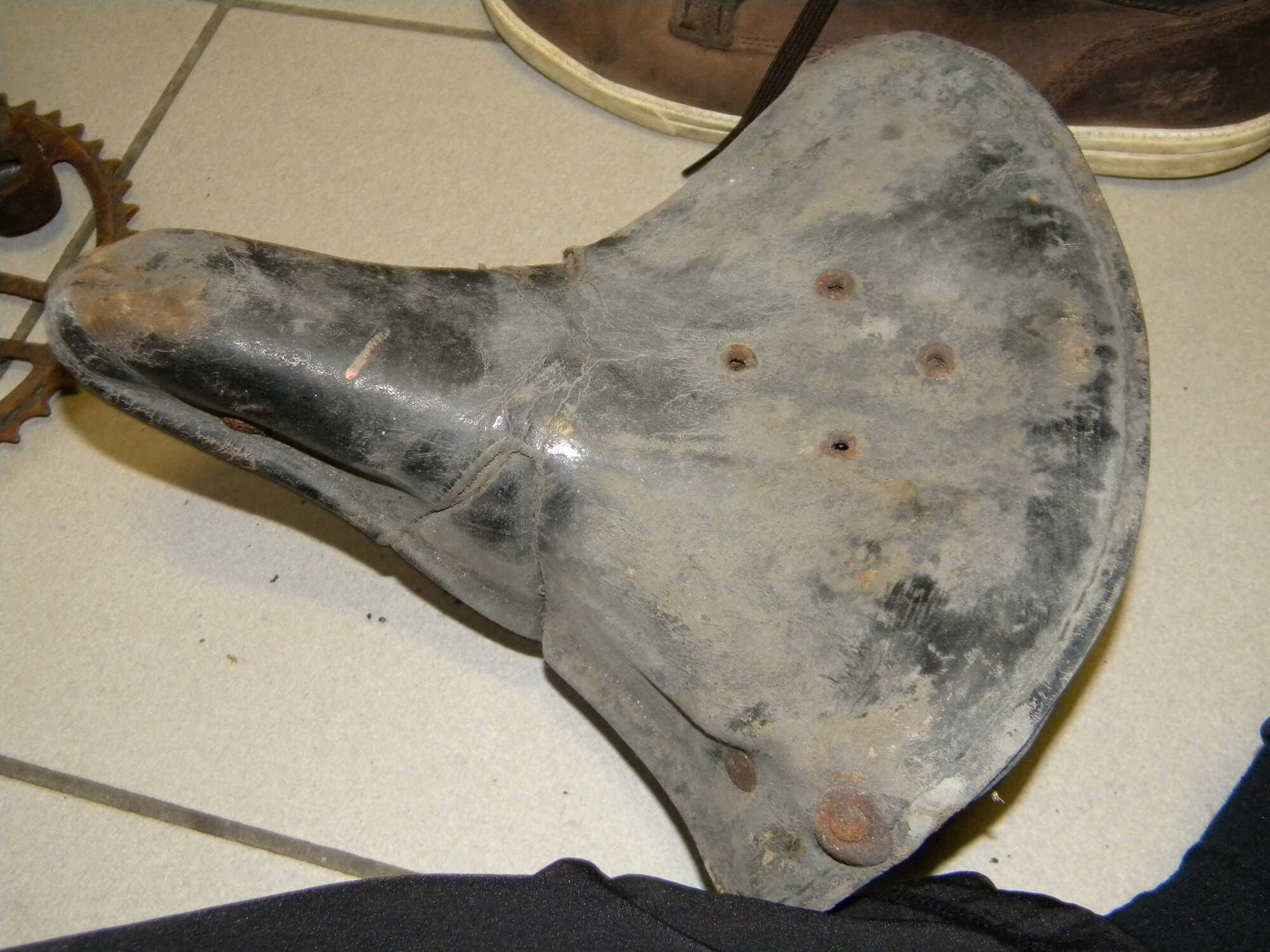

Hier is mijn voorbeeld. Niet perfect, maar ik hou het als decoratie. De stijfheid is al veel minder. Ik herhaal het waarschijnlijk nog eens binnen een paar dagen.

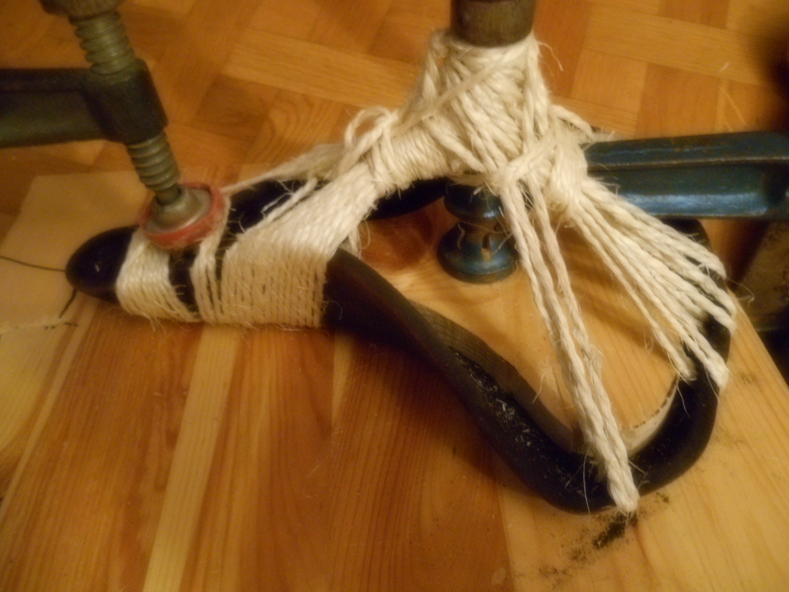

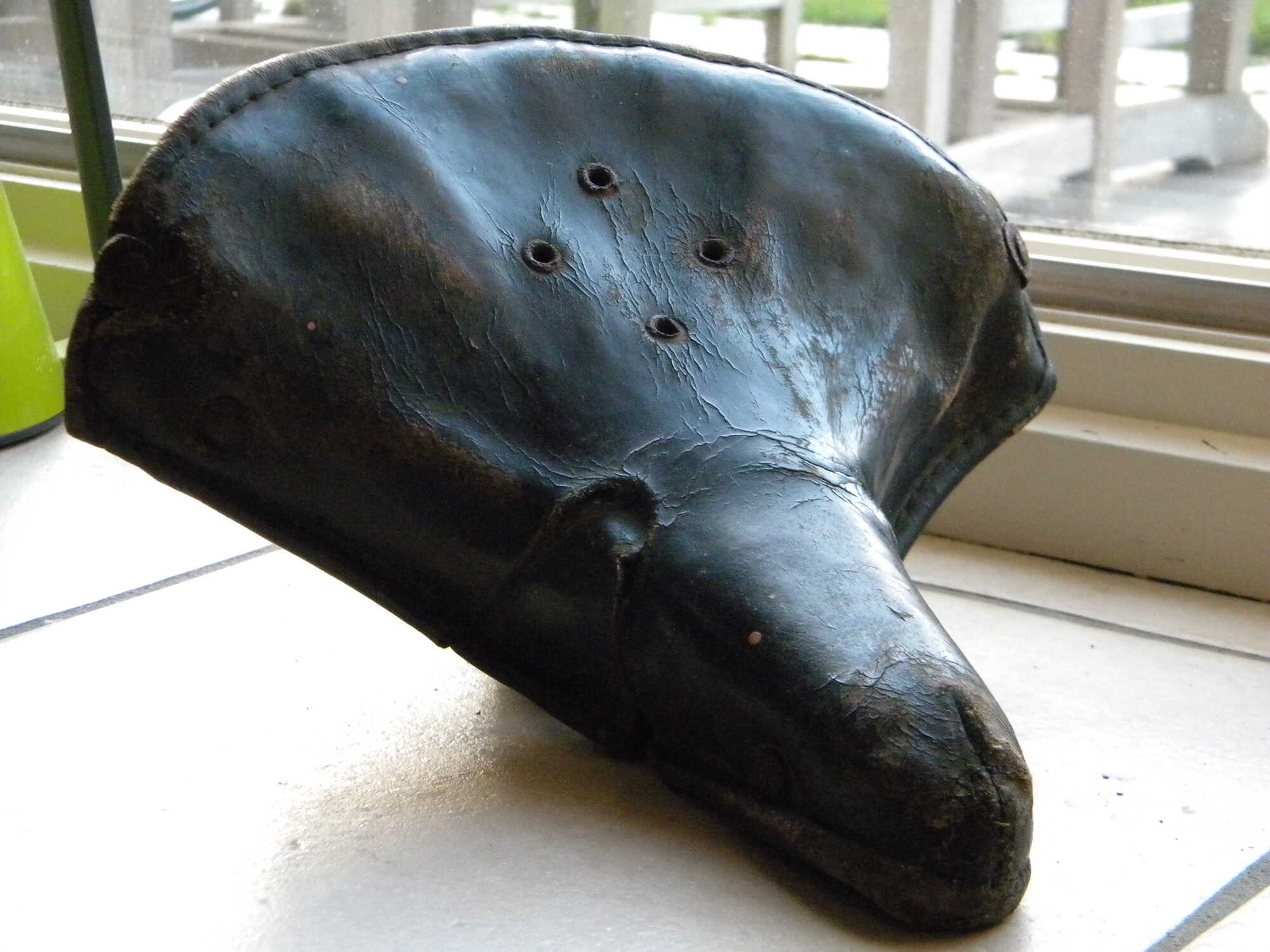

Ik heb gisteren het recept nog is toegepast op mijn zadel en 3 anderen die ik recent gerecupereerd heb. Daarnaast had ik nog een vijfde zadel dat uitgerokken/vervormd/(extreem vuil) was.
Dit zadel heeft 1u30 in het mengsel gelegen (iets meer dan 2l om het volledig onder te kunnen dompelen. Waarna ik het heb afgebonden met koord en het gedroogd is ZONDER scheuren.
Ik moet nog wat werken aan de afbindkunsten want de vorm is niet helemaal naar wens.
De foto's waren te groot dus hier is een link http://imgur.com/a/0lfoq

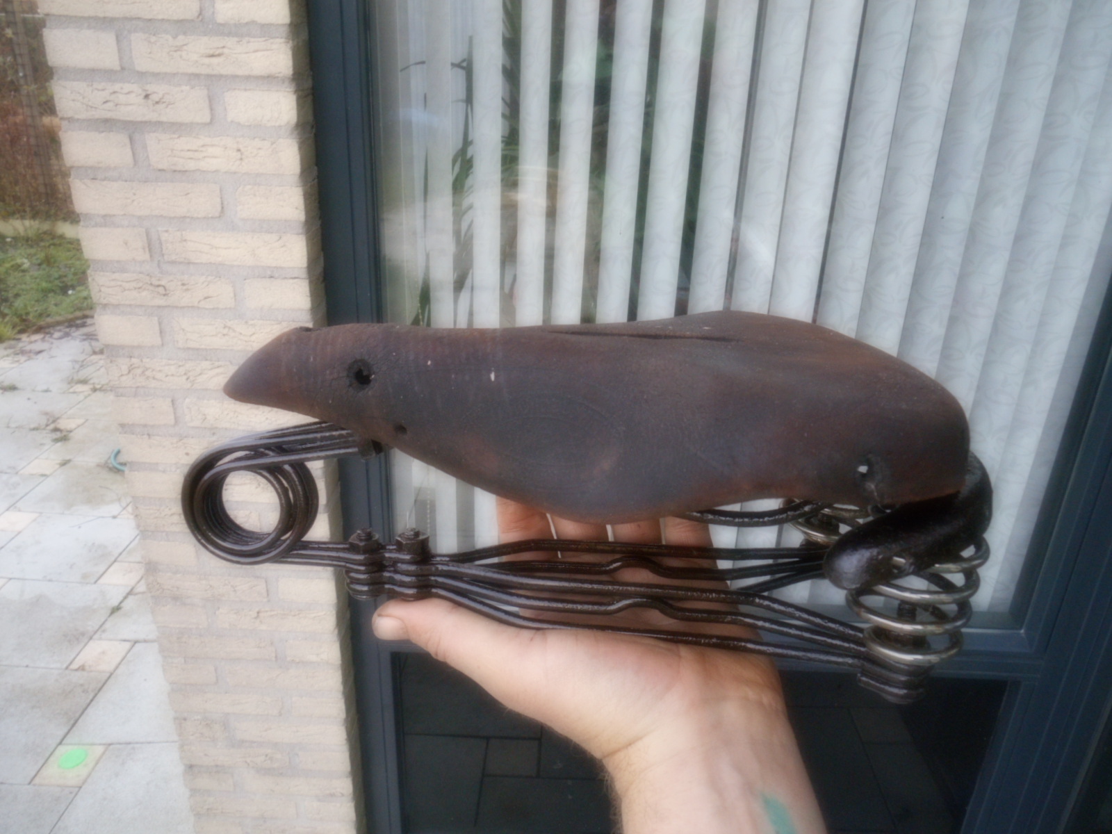

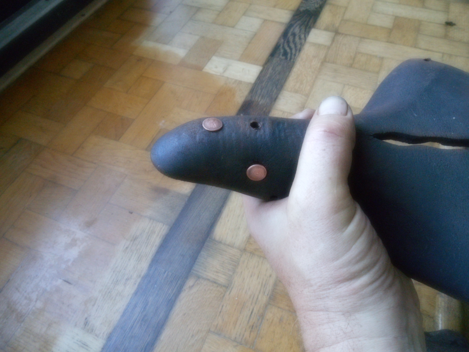

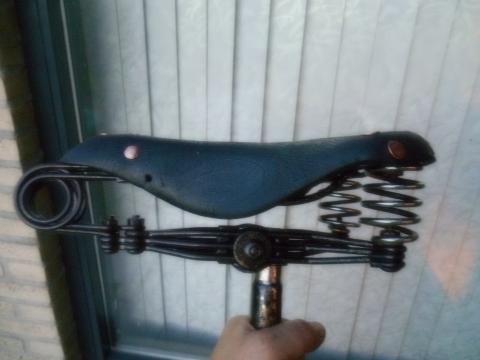

Toevallig ben ik zelf laatst bezig geweest met repareren van een Simplex zadel. Na wat onderzoek kwam ik er achter dat iets als lijnzaadolie je leer wel ok beschermd, maar ook hard maakt en sluit voor olie. Het beste wat ik tegen kwam was NAF Neatsfoot Olie. Dit is wat paardenzadel makers gebruiken. Ook zag ik iemand die 10 verschillend behandelende stukken leer een 6 maande buiten had laten staan om te zien welke het beste conserveert en ook daar kwam "NAF Neatsfoot Olie" ook als beste uit.
Je kan heel oud leer ook eerst in heet water zacht maken en weer in de oude vorm krijgen. Je laat het vervolgens dan uitdrogen en dan krimpt het leer ook weer. Plaats wel wat foto's anders
Helaas waren de oude splitpennen niet te redden en moest ik naar een wat grotere klinknagels overstappen. Ook had ik ze op het uitgedroogde leer gemonteerd, want zodra het leer weer vol olie zat zet het uit en komt alles strakker vast te zitten
