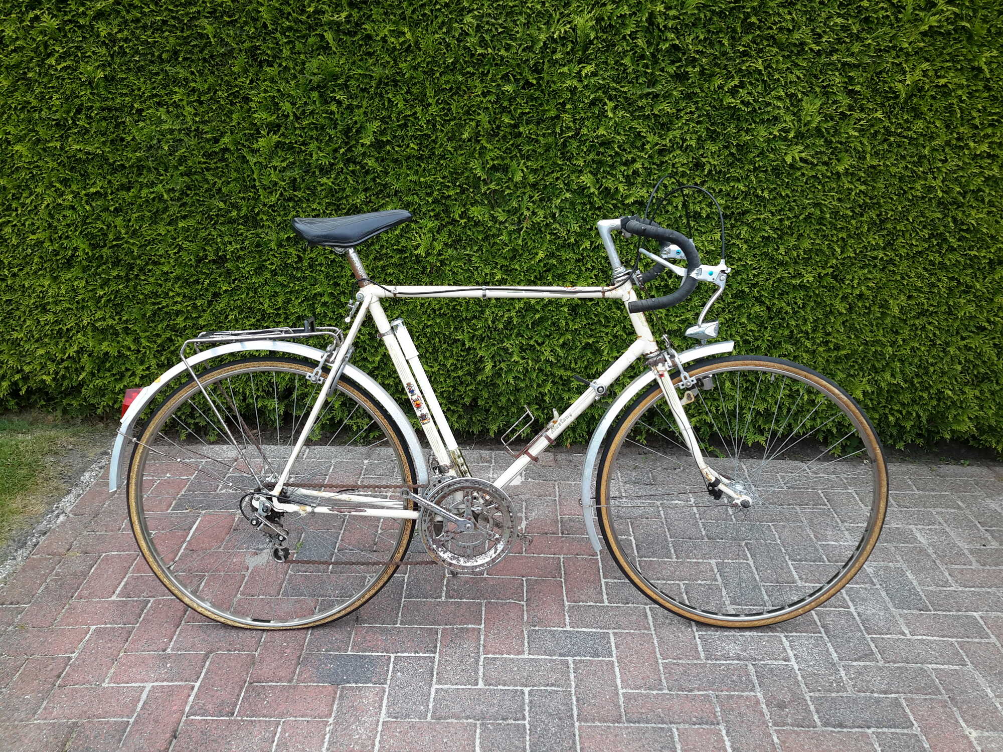

Hallo,
Door stage heb ik vrij weinig kunnen bijwerken op het forum maar ben wel veel in schuur bezig geweest met restaureren en opknappen. Weer een paar "nieuwe" fietsen erbij waaronder een mustang en een gazelle nr. 8(komt in de andere rubriek te staan).
Dit verhaaltje gaat over de Mustang.
Aangezien het feit dat ik wat in fietsen handel kom ik wel eens interessante fietsen tegen, waaronder dus deze mustang die ik samen met een Alpina racefiets heb gekocht als opknapper.
de staat waarin ik hem kocht
2015-06-14 11.36.39.jpg (703.24 KiB) 7208 keer bekeken

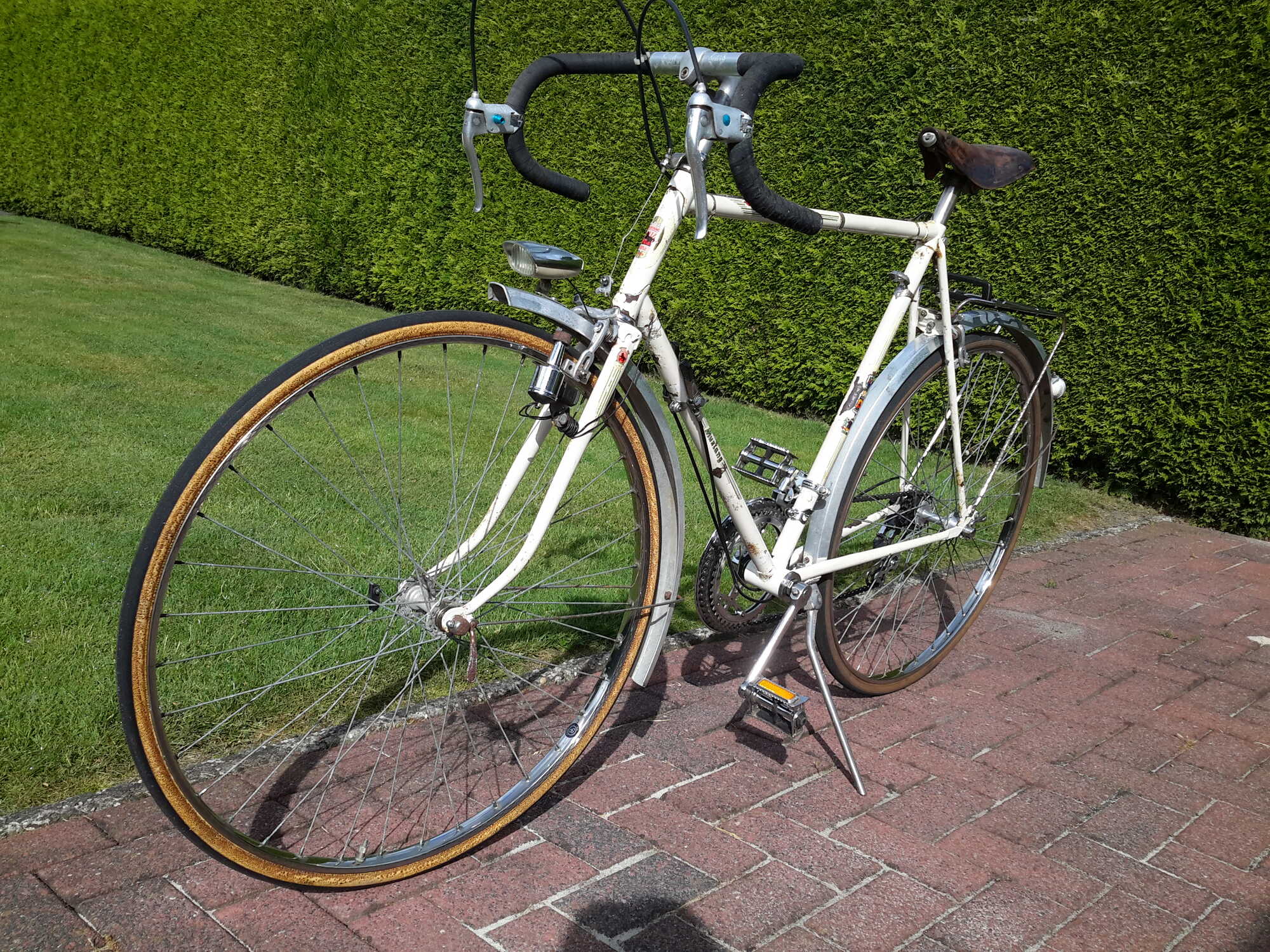

Na hem helemaal gedemonteerd te hebben, Schoongemaakt en de cranks en schakel groep van de alpina te hebben gemonteerd, bleek het best een hele mooie fiets te zijn. en na wat pogingen gedaan te hebben om wat meer info te vinden over de fiets, wat niet echt succesvol was, aangezien er geen type opstaat en zelfs geen framenummer. dus leeftijd weet ik ook niet, maar aan de frame geometrie te oordelen, het feit dat de cranks nog met spieën vast zitten en de wielmaat die groter is dan die van de jaren 70 denk ik dat het best wel al een oudje is. en een paar dagen later stond de fiets er zo bij.
2015-06-18 09.25.42.jpg (592.66 KiB) 7208 keer bekeken
Achterlichtje was voor nood. zit nu weer een normale op.
en er zitten nu ook nieuwe schwalbe banden op met bruin zij vlak.
De fiets rijdt als een zonnetje. schakelt goed.
d'r is 1 klein ding waar ik niet over uit kan en de plaatselijke fietsenmakers ook niet. het wiel is recht, en het frame ook, en toch zit het achterwiel er schever in dan de toren van Pisa! En tot nu toe heeft niemand er een verklaring voor.
het is wel een fiets die de aandacht trekt.
tot zover dit verhaal, zal binnenkort wat meer foto's plaatsen.
Don.

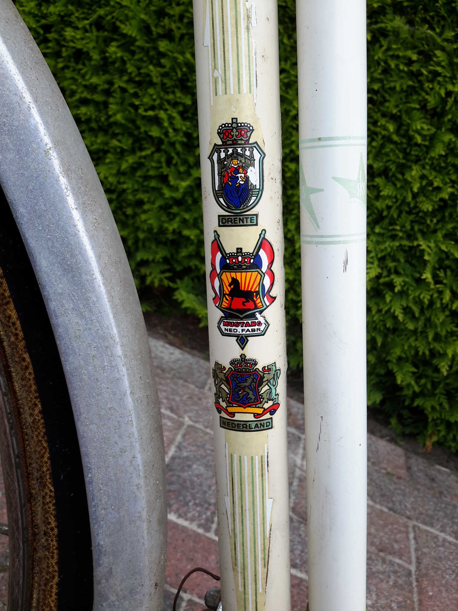

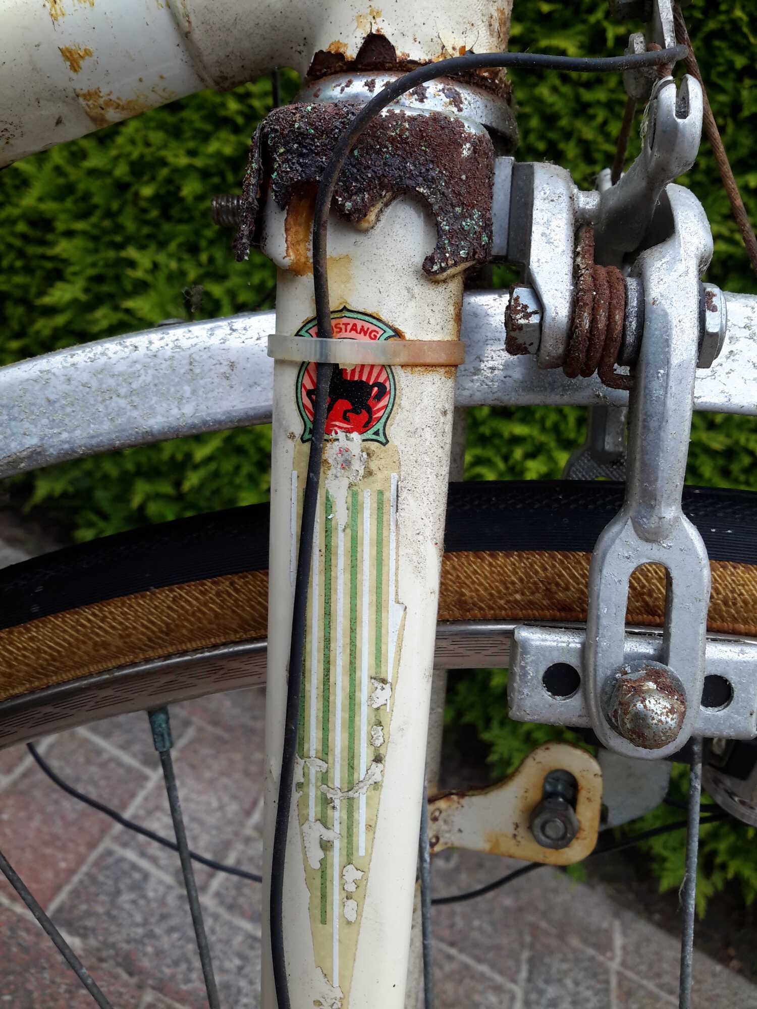

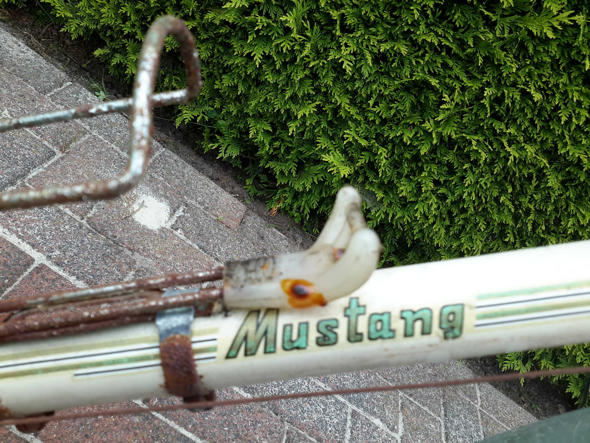

hierbij nog wat foto's van de transfers.
2015-06-14 11.37.25.jpg (518.03 KiB) 7182 keer bekeken
2015-06-14 11.37.30.jpg (286.77 KiB) 7182 keer bekeken
2015-06-14 11.37.54.jpg (313.96 KiB) 7182 keer bekeken

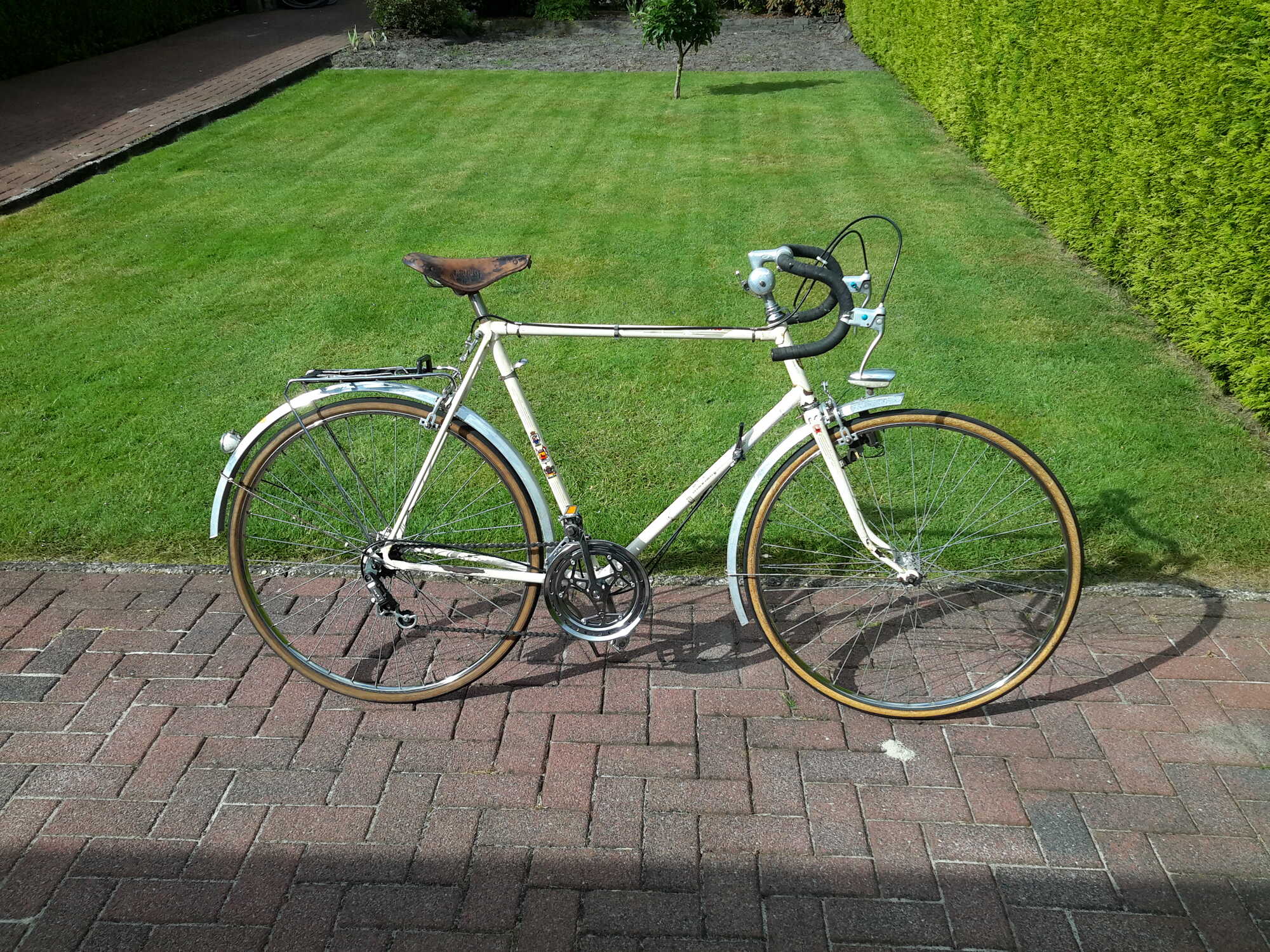

en nog een leuk kiekje
2015-06-18 09.26.38.jpg (652.49 KiB) 7182 keer bekeken
ik hoop dat hier het 1 en ander mee te dateren is.
Don.

Sandra
Berichten: 264
Re: Mustang
Bericht door Sandra »
Leuke fiets!
Framenummers waren een rommeltje bij Mustang en bieden nauwelijks houvast voor het dateren. Er is ook geen administratie van bij gehouden. Zo heb ik zelf o.a. een Mustang met framenummer 11111 en een exemplaar met 22222. Dat is iets té toevallig; vermoedelijk zijn er veel meer fietsen gemaakt met die mooie nummers ;) .
Op de racefietsen zijn helemaal geen framenummers te vinden.
Vanaf de jaren 60 kwam Mustang met racefietsen op de markt. Aanvankelijk werden ze nog niet zelf gebouwd, maar ingekocht bij o.a. Superia. Vanwege de toenemende populariteit, is Mustang begin jaren '70 zelf racefietsen gaan bouwen. Als basis werd gekozen voor het Spurt-frame (de Mustang Spurt was de hele gewone 'dagelijkse fiets' die in die tijd veel werd gemaakt). Er kwam een andere achtervork in (er moest immers ruimte zijn voor de derailleur) en een sportievere voorvork. Jouw fiets is zo'n 'echte' Mustang en zal in de eerste helft van de jaren '70 zijn gebouwd. Waarschijnlijk zit er een Franse derailleur (Huret) in?
Mustang plaatste framenummers meestal op de zadellug en soms op de achtervork. Bij jouw fiets kun je zien dat op die plekken geen ruimte is. Omdat ze bij Mustang toch al niet zo veel waarde hechtten aan die nummers, hebben ze het maar bij gelaten. ("Dat vonden we te veel werk", aldus mijn vader, die in die tijd eigenaar was van de fabriek).
Groet, Sandra
Berichten: 3377
Re: Mustang
Voor het dateren van onderdelen zie http://www.vintage-trek.com/component_dates.htm

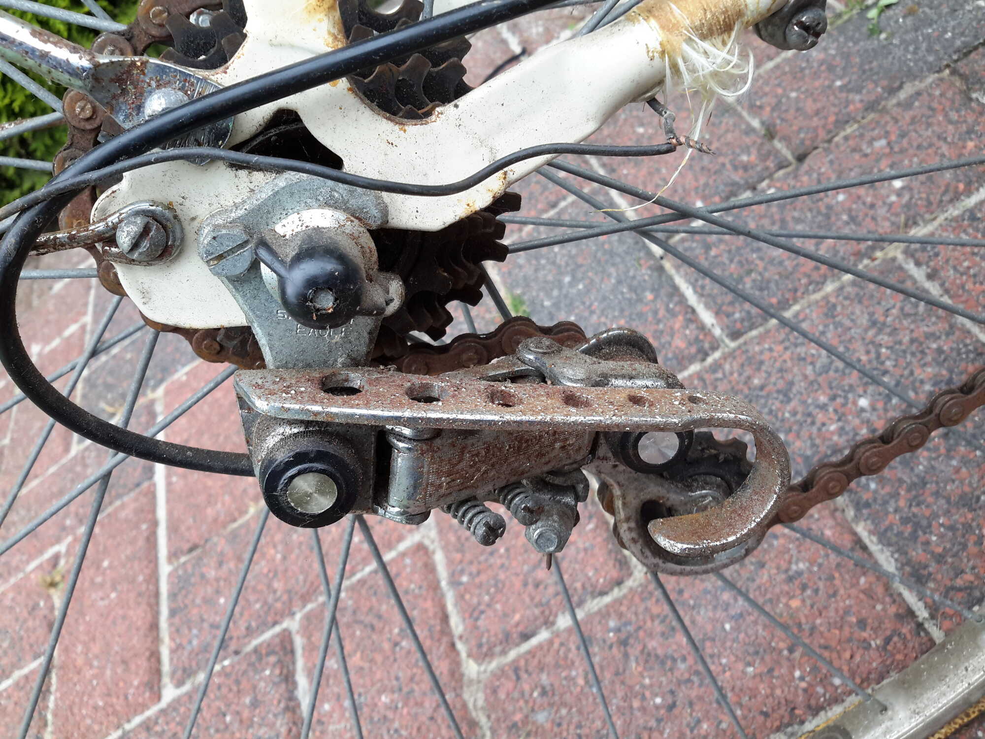

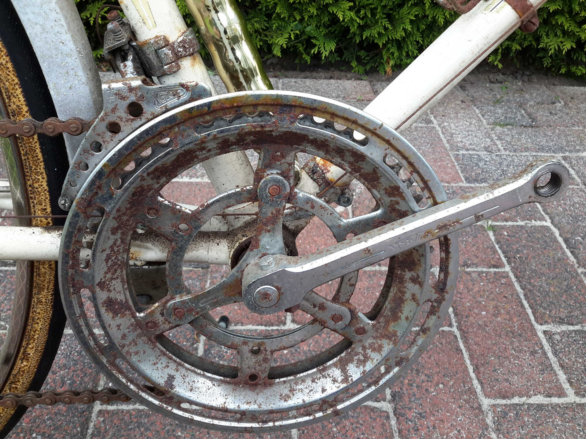

de originele schakel groep was geen beweging meer in te krijgen helaas, zit nu een simplex setje op.
2015-06-14 11.37.44.jpg (357.59 KiB) 7109 keer bekeken
2015-06-14 11.37.07.jpg (489.24 KiB) 7109 keer bekeken
foto's zeggen denk ik genoeg over de staat van het hele aandrijf gebeuren.
