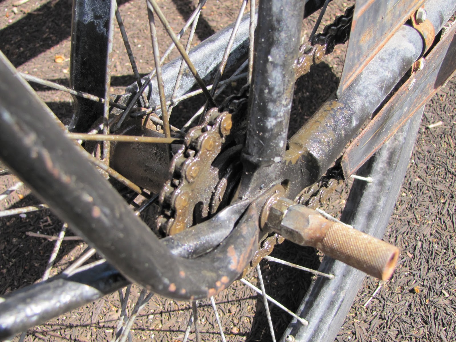

Al een tijdje had ik het verlangen naar een echt vroeg exemplaar van een transportfiets. Ik heb er al 3, een onbekende van waarschijnlijk jaren '30, een Batavus uit 1954, en een Juncker uit 1968-71. Toen kwam ik een transportfiets tegen op marktplaats, die sterk leek op een Magneet uit de prijscouranten van 1923-25 of van Karel Cremers uit 1926. In ieder geval wat betreft de baggagedrager, die alleen in de bovengenoemde prijscouranten voorkomt. Dus de fiets gaan bekijken. Daar vielen verdere details op, die wijzen naar een fiets op hoge leeftijd. Daarnaast lijkt de fiets nog in goede conditie. Na wat smeren en afstellen met de fiets richting huis fietsen. Het is een doortrapper, dus dat was even wennen. Echter, na 35km had ik panne. Ik vond allemaal stukjes kogels in de achternaaf. Dus dat was einde fietsen. Gelukkig gebeurde dat vlakbij een treinstation, dus ik kon verder naar huis.
Inmiddels heb ik de achternaaf gerepareerd. Daarop staat het Fichtel & Sachs logo nog zonder cirkels. Die werden voor zover ik kan uitzoeken in 1929 aan het logo toegevoegd. Dus dat is nog een aanwijzing dat dit inderdaad een jaren '20 fiets is. Ik ken maar heel weinig overgebleven transportfietsen van voor 1930. Dus daarmee een mooi schaars vroeg exemplaar.

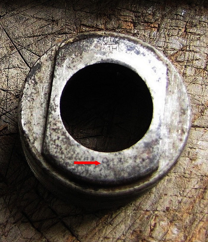

Vandaag de trapas uitelkaar gehaald. Helaas nergens een direkt jaartal te herkennen, maar alles vastgelegd:
http://oudetransportfiets.blogspot.nl/2 ... lkaar.html
De trapas is een BSA type, lijkt me van een type voor normale fietsen. Dus nog niet zo'n zwaar uitgevoerde trapas met ingeslagen cups als gebruikelijk bij latere transportfietsen. De diameter is 15.8mm, lengte 147mm. Erop staan de letters "GG" Op de linker cup staat "Bayliss Wiley, Made in England" en op de rechter cup de letters "JH" in een wapen met kroontje erop. Voor foto's en verdere beschrijvingen, zie mijn blog hierboven.

De linker cup (Bayliss Wiley) lijkt mij niet origineel, de andere wel (of in ieder geval ouder). En juist bij deze andere meen ik op de foto een "8" te herkennen, recht tegenover het JH-logo. Kan dat kloppen? Plaats ook eens een foto van het framenummer, dat helpt soms ook weer een stap verder.

Wat doet je vermoeden dat de Bayliss Wiley cup niet origineel is? Hij is ook vernikkeld, en even verweerd als de rechter cup. Maar zou kunnen. De "8" zie ik nog niet. Maar ik zal die cup nog eens onder goed licht bestuderen.

De twee cups zijn verschillend en van verschillend fabrikaat, dus een zal niet origineel zijn. De JH-cup is zeldzamer (merk + vorm) terwijl Bayliss-Wiley typisch een fabrikaat is dat overal in zat en zeer waarschijnlijk ook voor de Nederlandse vervangingsmarkt werd geleverd. Daarom denk ik dat de JH-cup de originele is. Hier zie je de (vermeende) 8 of misschien zelfs 18 (op z'n kop):
De fiets heeft zo goed als zeker ergens een framenummer, het lijkt me geen louche product van een fabrikant die geen nummer insloeg om makkelijker buiten het CBR om te kunnen werken. Als je op de zadellug niets vindt, kijk dan waar het framenummer bij deze fiets zit.
