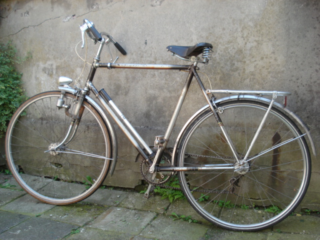

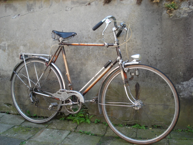

Beste mensen,
Hieronder twee foto's van mijn volgende Joco project. De fiets kocht ik onlangs van Simon uit Den Bosch, waarvoor mijn dank.
Verder probeer ik nu de schuur uit te ruimen en enkel wat maatfietsen te houden en niet geheel onbelangrijk dat mijn maat zijn.
Nu liggen er nog een Eroba en een moderne Gazelle uitelkaar.
Wie er nog een Simplex Lightweight, Locomotief Tour de France, RIH-Fongers en Eroba (supersport) zoeken mogen zich melden.
Y.

Hij is aardig compleet gelukkig. Apart is dat het ene spatbord witte en het andere gouden biezen heeft gehad.
Ik moet twee wielen spaken, wat ik met DT Swiss butted RVS spaken ga doen. De verzinkte butted spaken zijn namelijk erg moeilijk te vinden. In de fiets hebben (als ik op de voornaaf mag afgaan) Normandy naven en Fiamme velgen gezeten. Wat ik kan doen is een Fiamme velg met dopjes bij de spaken of eenzelfde merkloze velg gebruiken. Die merkloze velg heb ik wel, maar is niet bepaald recht. Dus mijn plan is een NOS Normandy navenset in een ongedopte set NOS Weinmann velgen (zelfde profiel) in te spaken. Dan laat ik het voorwiel heel voor een toekomstig Joco project.
Afwegingen, afwegingen...
Verder moet ik nog een smaller beugeltje voor de Huret versteller hebben of de nok aan het frame zonder het maken van al te veel lakschade herstellen.
De opbouw van de fiets is vrijwel gelijk aan een Jan de Reus die ik heb staan.
Y.
